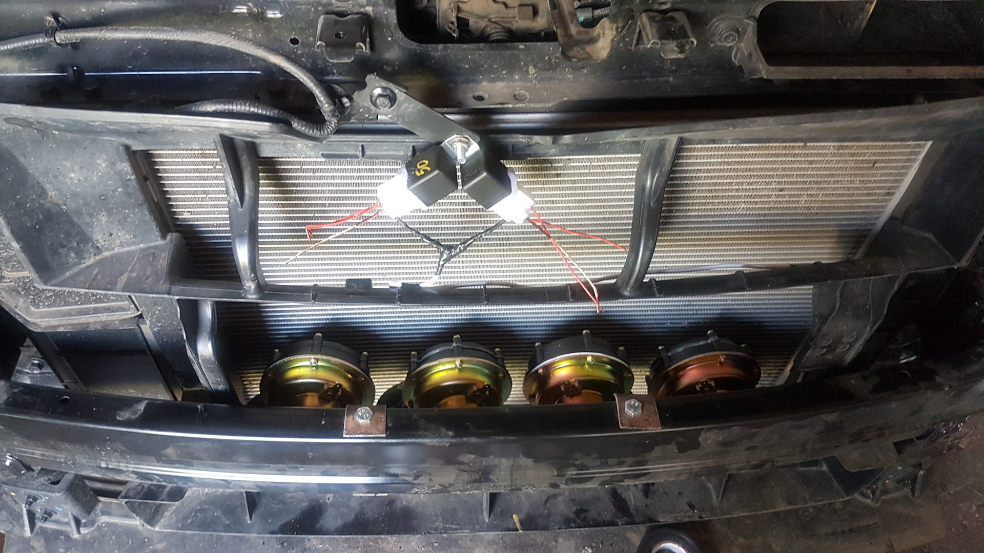

Давно хотел поменять сигнал и всё думал что поставить, на днях проезжая мимо автомагазина ГАЗ, остановился и пошёл поглядеть что у них есть ну и прикупил пару волговских улиток за 1150₽. Каждая улитка по 7А а у нас стоит предохранитель на 15А, так что ставил без реле.

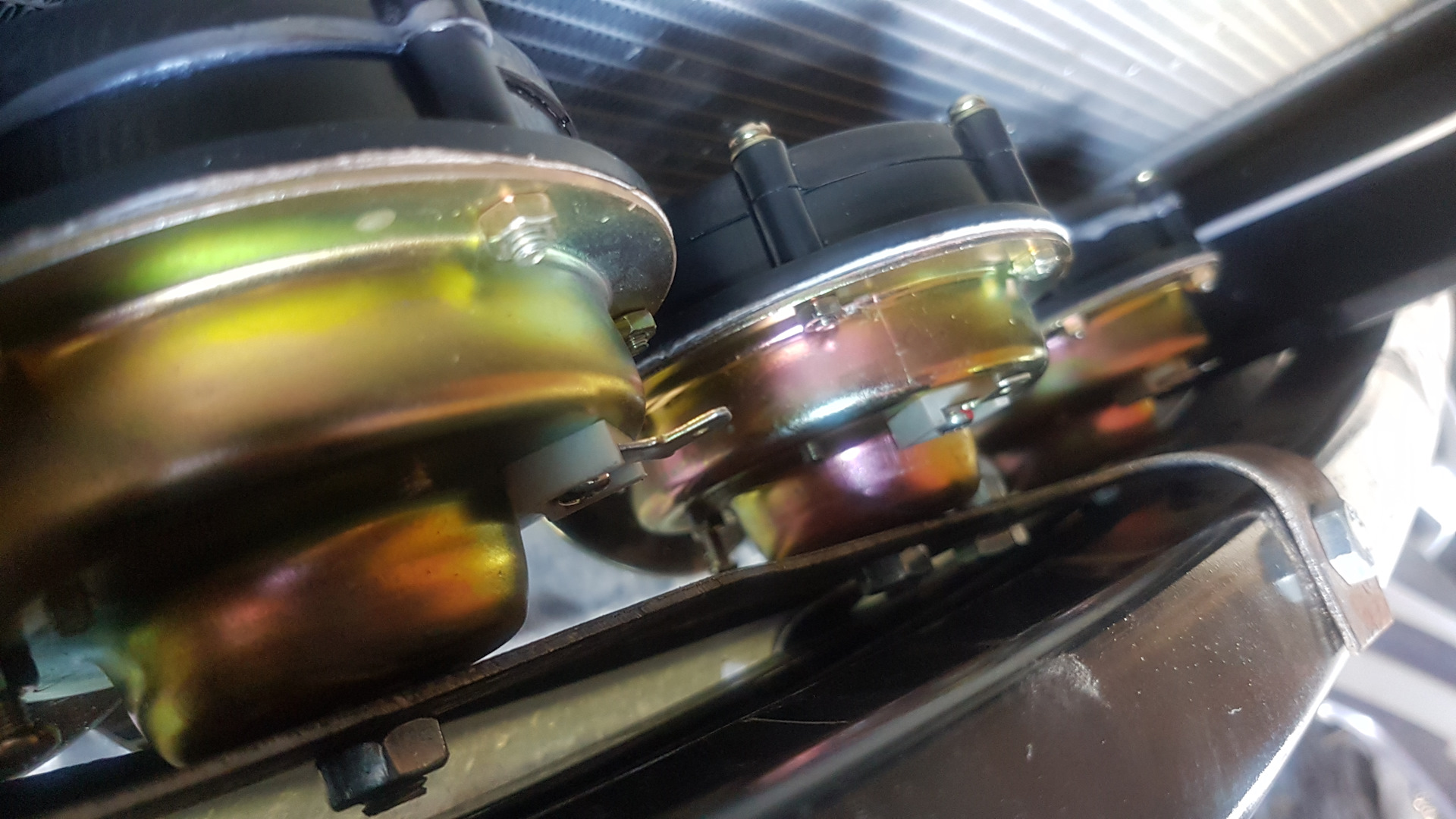

Снял бампер в гараже и пол часа бегал с этими улитками вокруг машины. Вроде морда большая а места для установки нет( всё очень плотно стоит. Установил на металлический усилитель перед радиатором по углам и казалось всё ништяк, но бампер не сел на место на пару см. И в итоге нашёл как мне кажется самое идеальное место установки. Просверлил телевизор и зажал на штатное крепление улитки, вешать их на какие либо металлические пластины ( типа как штатный висит) категорически не хотел, так как улитка при сигнале сильно вибрирует и если она не зафиксирована крепко то может издавать посторонний хрипящий звук.
Получилось всё очень аккуратненько и выглядит как с завода. Хоть этого и не видно, но на душе очень приятно. Перед радиатором их мастить даже и не думал и вам не советую. Не дай бог будет лёгкое дтп, есть огромный шанс улитками убить радиаторы и плюс они будут мешать естественному обдуву радиатора. Сигнал не сказать что очень громкий, но очень приятный и более солидный на слух ( не стыдно теперь сигналить)

Респект, нормально получилось, теперь не стыдно по сигналить, а то кто то писал здесь что нашего сигнала даже кошки не боятся. У меня то уже все готово к установке, комплект "волговских" и монтажный комплект (проводка, гофра и кронштейны) в багажнике лежат. Вот такой вопрос, по выбору места установки сигналов, пока у вас еще все в памяти раз недавно этим занимались. Перед радиаторами имеется поперечина она на четыре болта крепиться к кузову, и вот в этом месте сверху есть кронштейн с овальным отверстием на 10-12 мм. Если вот туда я свой кронштейн буквой "г" поставлю а затем сигнал к нему, мешать не будет ничего бампер встанет на место?
17 ноября 2017г запись сделана! В памяти уже ни чего не осталось))) правда не помню
ОК, бампер сниму посмотрим, что и как, а на дату что то не посмотрел
Справа у стойки амортизатора под капотом есть болтик, обычно на него цепляют улитку. Ты лучше скажи, где такой бампер взял?
И еще, реле есть в штатке на гудок?
А можно подробнее про "телевизор"?
Вы просверлили по отверстию в боковых стоках под размер крепления сигнала? Готовых там не было?
Да, просверлил
Взял такие же. Тянуть только + провод? Минус есть корпус сигнала и мы его подключаем присоединением к кузову авто?
Да
Спасибо! И ещё. Не запутаюсь ли там в проводах? Какого цвета + провод, легко ли его найти? Думаю сделать через переходник, но всё равно нужно понять где там +
Я мультиметром искал плюс

Я боюсь перед радиатором лепить, в случае даже лёгкого дтп возростает вероятность прилипнуть на радиатор. А так супер👍
Как бы, об этом не задумывался) Вопрос стоял только куда их запихнуть, и вот…

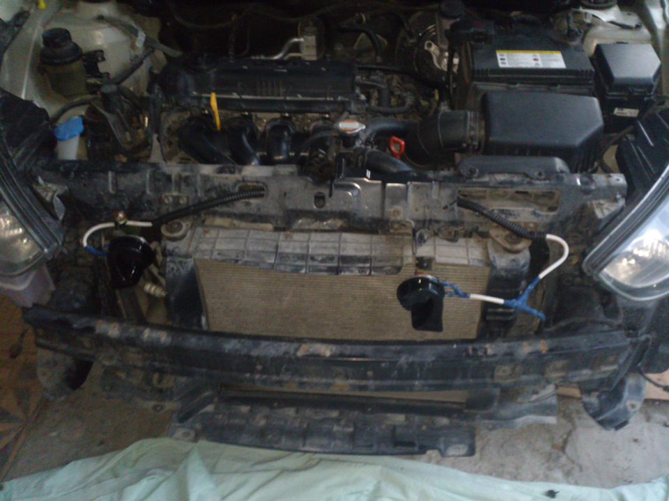

Всем двс. я честно говоря полинился бампер снимать установил под капотом сигналят вроде неплохо
Да там всё элементарно) я решил по взрослому заморочиться
Радиант ставил) Темнело, сильно не заморачивался, может потом переделаю.
Болтики хорошо затянуть и женским лаком для ногтей их смазать — могут раскручиваться — опыт был)

Бампер можно было и не снимать. Зачем этот лишний г…р, просто решетку отогнуть.
Не вижу проблем в снятии, 5 мин делов во первых а во вторых вы видели где я установил сигналы? Ставить их перед радиатором не хочу

Нужно реле, если штатное не предусмотренно
Некогда было с реле возиться( если пред сгорит то поставлю
Prorok88
На звуковой сигнал есть штатное реле и как раз на 15А
