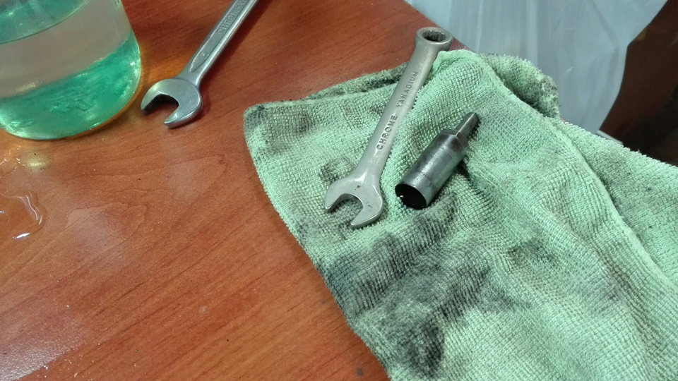

Начал делать с третьей форсунки, так как она была самая льющая. Вышла легко, благо смазана.
Раскрутили, поменяли клапан, собрали обратно.

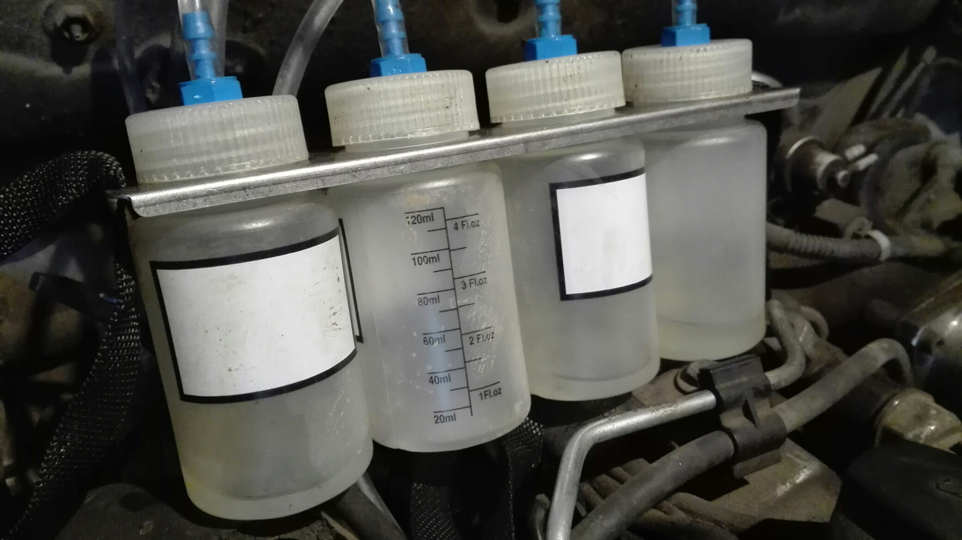

Завелась нормально, сразу тест на обратку. Первая, вторая и четвертая уже успели по 15-20 кубиков налить, третья отремонтированная около 2-х. Это за пол минуты где-то.

Когда ставил клапана в форсунки, то макал их в солярку и потом в саму форсунку капал еще солярки.

Тест обратки после всего ремонта показал 3-4 кубика на каждой форсунке. Старт машины с полпинка. После ночи так же легко, хотя до этого без эфира уже на холодную никак не хотела.

А что за баночки такие прикольные, от чего
А это из набора мерить обратку на строительной технике. Там он до 12 штук собирается в кучу. У знакомого они в спец чемоданчике даже хранятся.
