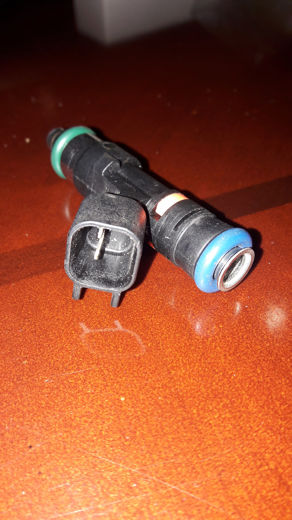

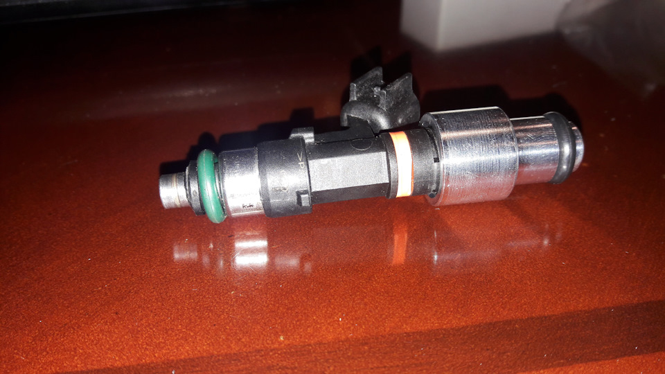

Я так и не понял, хера заблокировали запись с форсами…ну да ладно, сделаю еще одну запись приехавших мне форсов с переходниками и удленителями. Следующий этап — комплект сцепления с одномассовых маховиком.

А подробнее? Что за форсы, производительность?
Bosch
Flow Rate in CC per minute: 550 CC/min @ 43.5 PSI
Flow Rate in LB per hour: 52 LBS/HR @ 43.5 PSI
Resistance: 12 ohms (High Impedance, High Resistance)
Voltage: 8-15 Volts, nominal 13.5 Volts
Amperage: 1.0 Amps
Pressure: Min 30 PSIG/ Max 100 PSIG
O-Rings Included: Yes, on the injectors
Fuel Delivery: split cone spray pattern
Electrical connector type: EV6/EV14 (Minitimer, Jetronic)
Overall Length: 64.1mm, 48mm o-ring seat to seat
Orings: Top and bottom, 14mm
Filter basket on top with a six-hole disc fuel delivery nozzle for superior fuel atomization
