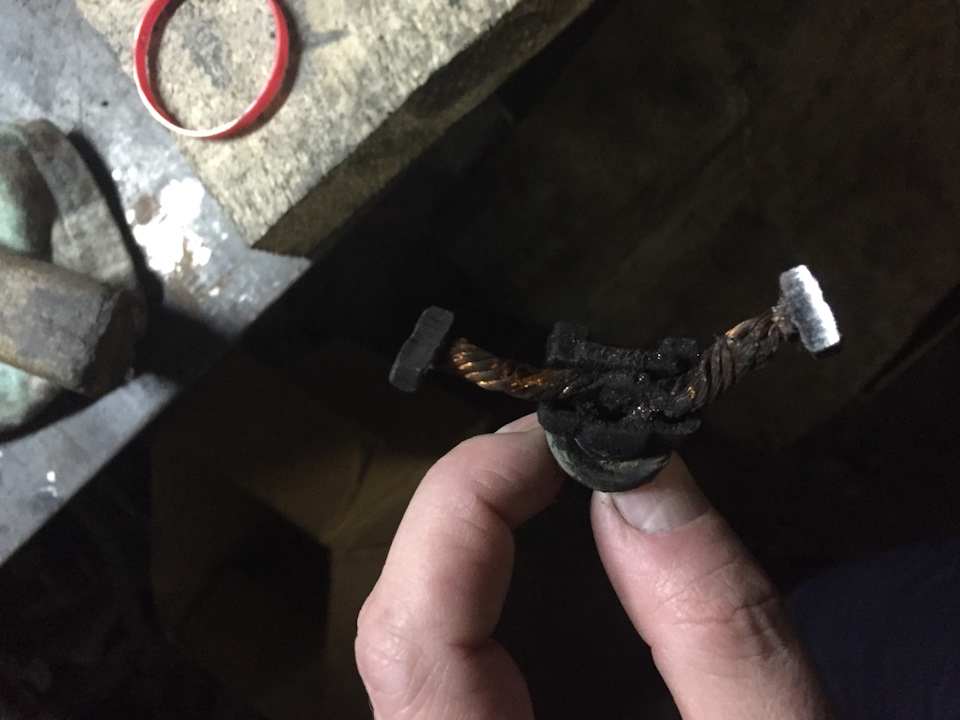

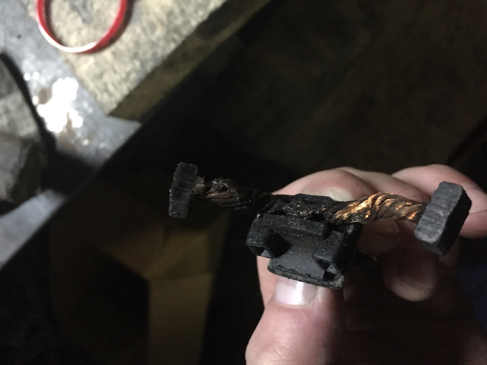

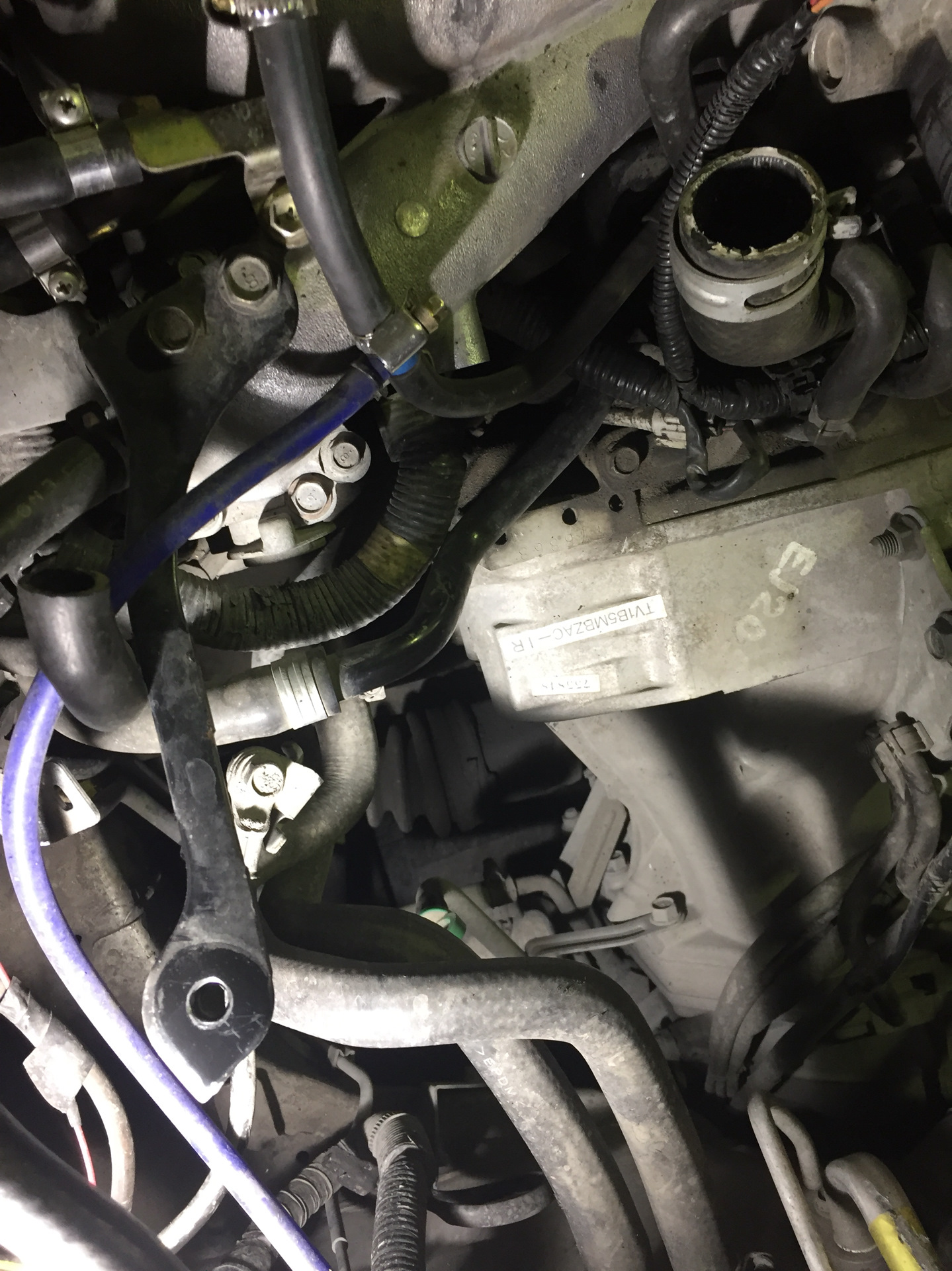

За 15 лет щетки все-же износились по самое нехочу. Стартер не разбирался ни разу. Каково же было мое удивление при его вскрытии. Как ты ещё крутил? Короче ремкомплект щёток и балон карбклинера решили проблему. Фото увы мало, но честно некогда было. Стартер приведён в порядок. Заводится стал честно раз в 5 лучше, Посторонние звуки ушли. Результатом доволен.
