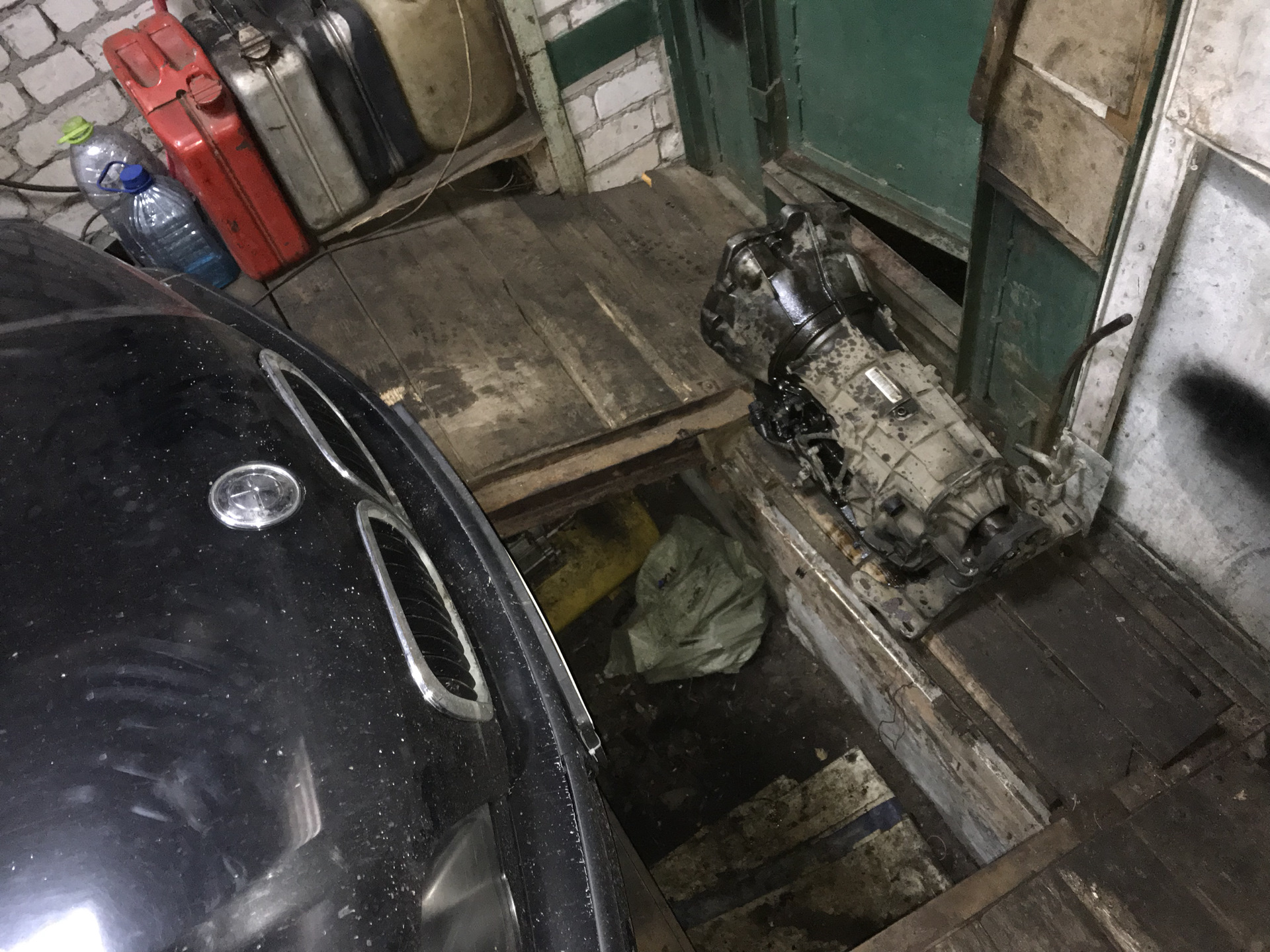

поменяли передний сальник АКПП, фильтр и прокладку поддона.
Вместо масла вылилась какая-то жижа с очень не приятным запахом, на магнитах было большое количество грязи стружки вроде не заметили вообщем все прошло удачно адаптацию АКПП скинули ездием проверяем огромное спасибо за помощь BrutmanLED, GCgorilla, Ma4RoSS
Ринат ну и конечно тебе 👌
масло в акпп залил mobil lt71141 сальник оригинал и прокладка с фильтром meyle

если вытекло не пойми что, то тут одна замена ничего не даст, если сольешь сейчас оно опять будет черное(, покупай много масла и прогоняй сливая черноту через теплообменник.
на сколько я знаю если стружка пошла то проще акпп поменять.
