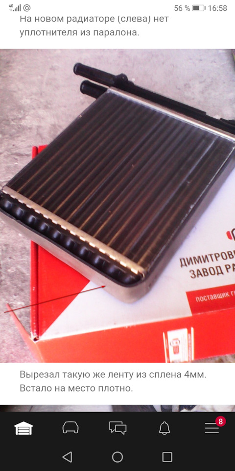

На днях потек радиатор печки. Вчера был куплен и установлен новый радиатор ДААЗ. Погода благоволила, +8*.
Выбран ДААЗ осознанно, по совету форумчан откликнувшихся на мой вопрос.
Итак. Снимаем обшивку моторного щита. Далее разъединяем отопитель на две части, что бы вытащить его.
Достаем правую (по ходу) часть отопителя. Далее сливаем тосол и отсоединяем левую часть отопителя.
Достаем левую часть отопителя. Вынимаем радиатор.
Собираем все в обратном порядке.
Заодно проверил какое давление держит крышка расширителя.
Крышка Лузар срабатывает при 1.2 бар. Родная крышка при 1.4 бар. Решил оставить лузар.
На данный момент все в норме, буржуйка греет. Да и на улице тепло :-)

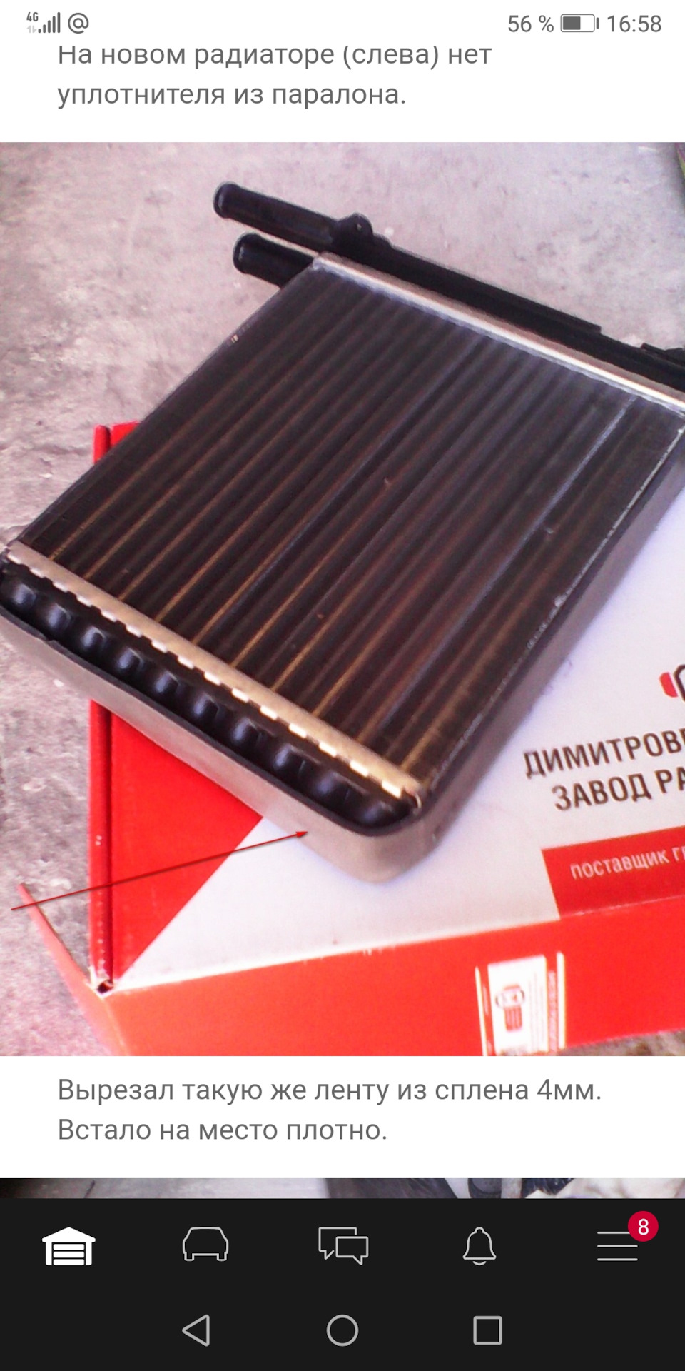

Заметил что место соединения отопителя с кузовом не плотно прилегает. Так же проклеил спленом.
Всем спасибо.

А для чего уплотнитель на радиатор отопителя?

Сделал все. Треснул тонкий шланг. Все можно было бы сделать куда проще. Отвентить гайку справа, отвентить 2 гайки посередине снизу и 1ну гайку за вакуумником. В итоге снялся бы весь сразу отопитель и поставить все также на место. Но я пошел по твоему пути. Впредь буду знать как делать. Также сервисмен мне предложил свой вариант. А именно: открутить вакуумник где педаль тормоза, там 4 гайки. Убрать его в сторону и открутить сам радиатор. Еще та эпопея. Ноги отваливаются нереально, все работа посередине машины устал как собака((
