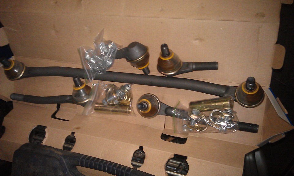

-Помения Шаровы Все (Трек Чемпион)

-Саленблоки (Полиуретан)

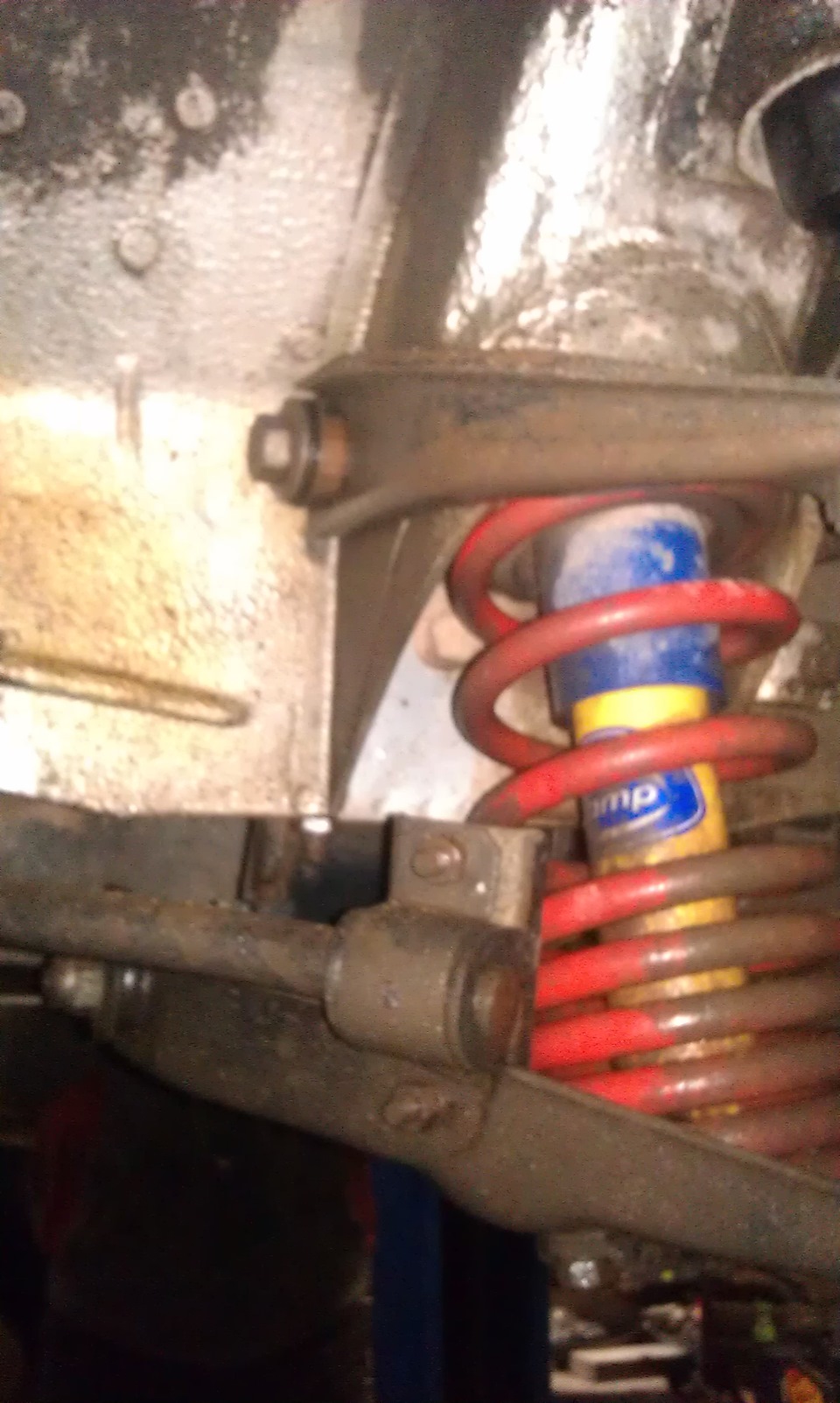

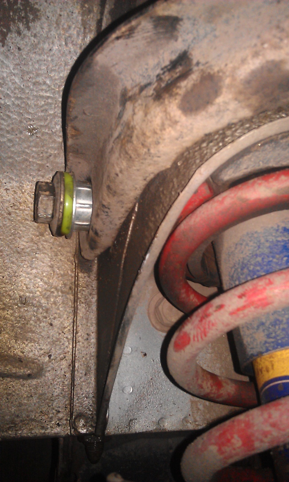

-Реактивные тяги перебили (Полиуретан)

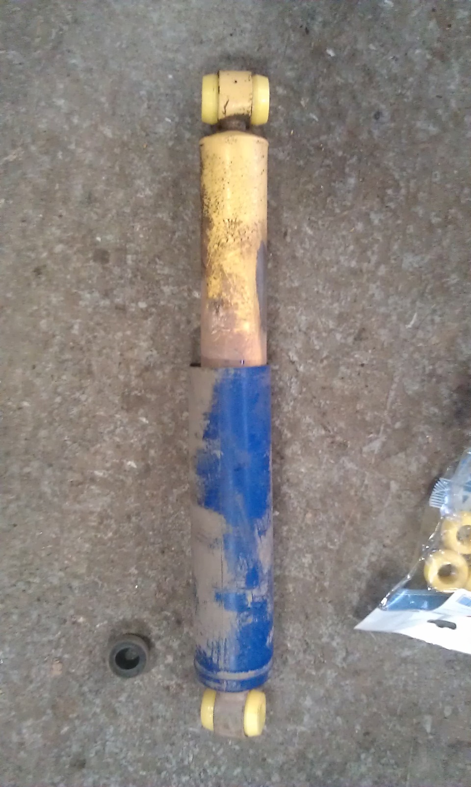

-На всех амортизаторах (Полиуретан)
-Рулевая (Трек Чемпион)

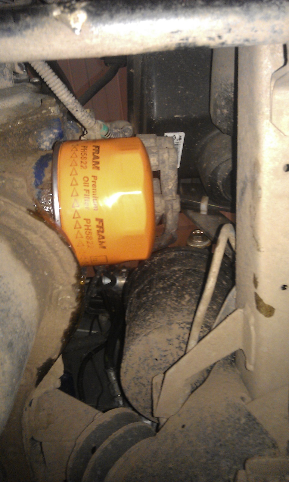

-Замения масло SHELL HELIX ULTRA 5w-40 фильтр Fram 5822

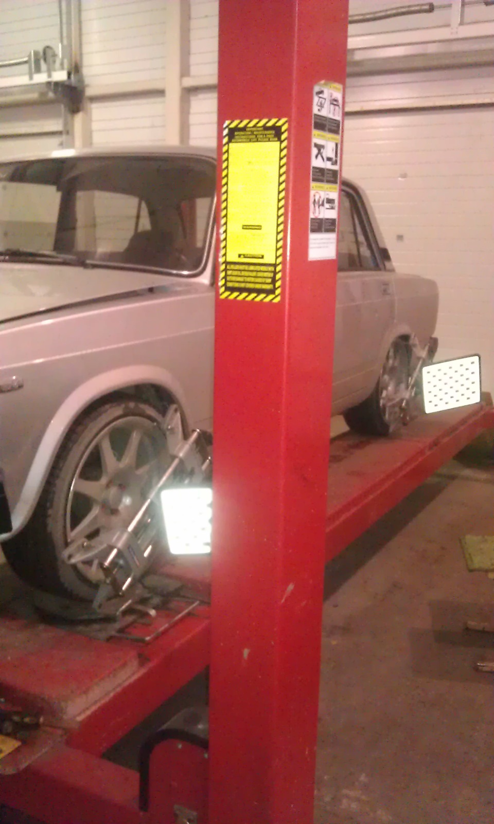

-Развал.

Запчасти на фото: AT6231001RP
Запчасти на фото: PH5822

Полиуретан после -25 начинает есть метал, ПРОВЕРЕНО
Возможно.
ZlodeiScrol
Как это начинает есть метал ?)
Полиуретан на столько суров в мороз что хочет кушать
А серьезно, что происходит ?
Как говорят знатоки, якобы он на столько крепкий что в хороший мороз начинает каменеть, и соответственно жрать металл
Понял спасибо )
Думал сам взять полиуретан, а потом парни с Тольятти объяснили, что если собираешься ездить зимой то не стоит

в комплекте с резинками никакой смазки не было?
я тоже поставил на стаб полеуретан, это пипец, пока друг специальную смазку не дал ездил как на телеге, скрип пипец был.
Две недели не какого скрипа.

Отличная работа проделана, но я сам отказался от Полиуретана, так как метал на салентблоках оказался гавно и разбило посадочное на верхних рычагах и вообще зимой деревенеет
Спасибо Макс, если не понравится поменяю на ризину.

Скажи сколько уже на амортах, дамп ездишь?
Больше двух лет.
и как тебе? ловил за 2 года то по любому нормальные ямы?
Норм.Как без ям с нашими дорогами.
просто то же стоят и то же все хорошо, даже сам удивлен.
А зимой как на них?
Жестко.

сколько за полиуретан отдал?)
хочу весной тоже запресовать его в реактивные тяги
За весь в 1.5 т.руб
не жостковато ли на полиуретане везде?
норм терпимо.
