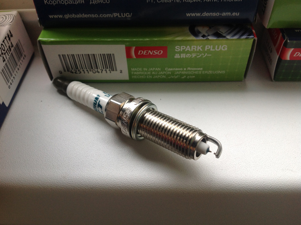

Луноходу 7 лет с рождения и 6,5 в эксплуатации. Свечи стояли родные (иридиевые NGK с конвейера). Пробег уже почти 93 000 км. Решил что пора менять. Выбрал по принципу самые недорогие. Получились Denso IXEH 20TT — внешне очень похожи на заводские NGK.
Так как менять решил самостоятельно, то пришлось купить головку свечную на 14мм, вороток и удлинитель на 150 мм (меньшей длины не подойдёт).

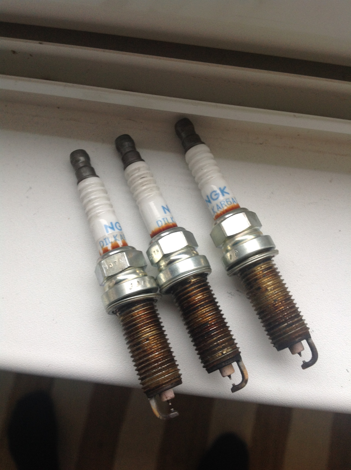

P.S. Кстати, вот как выглядят иридиевые свечи с пробегом 93 тыс. км. и возрастом 7 лет —

Оплавились сами наконечники на приемном и центральном электродах. Новое все было красиво.
