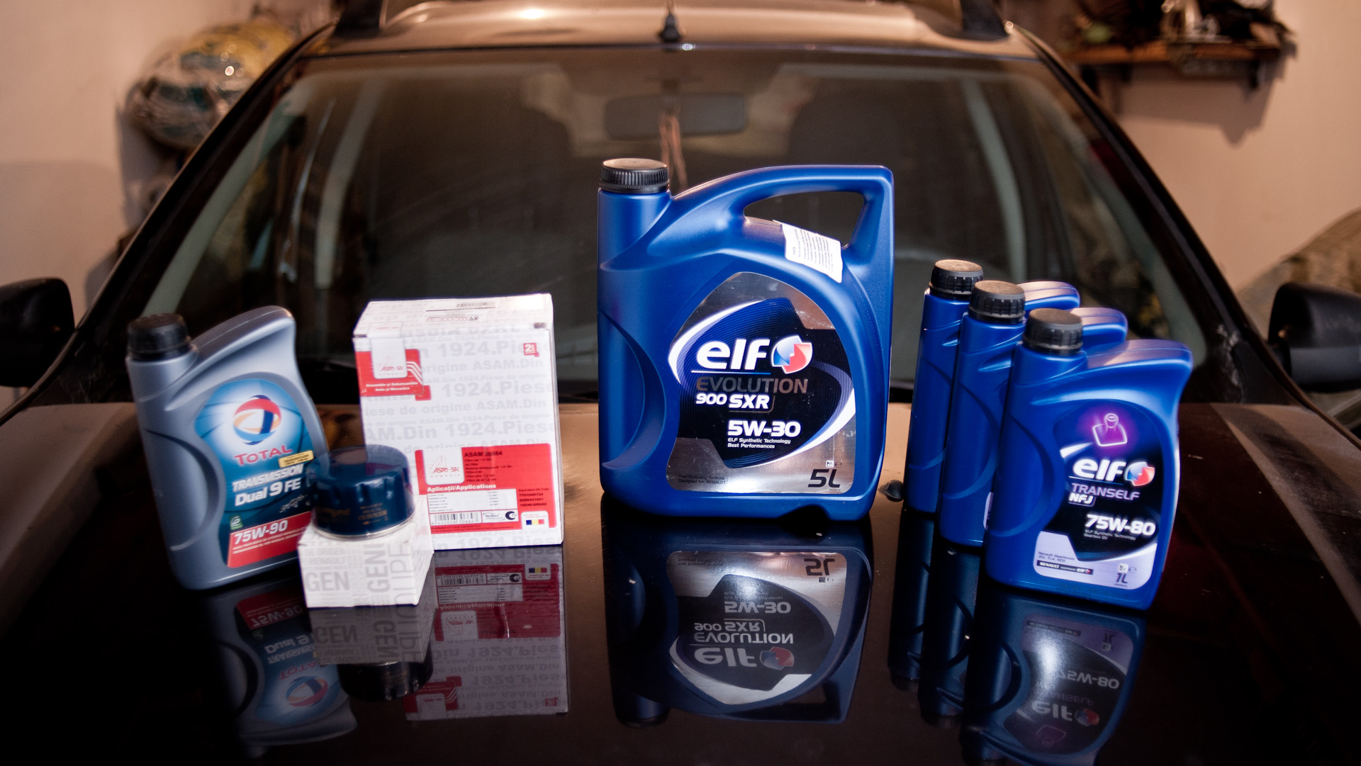

Настали холода, прошел еще один год и пора бы сменить масло в двигателе, а за одно в редукторах и КПП.
При осмотре обнаружили течь в районе стыка КПП и двигателя. Опять. На ТО-1 уже меняли уплотнитель, но без снятия агрегатов, сам не видел, как делали не знаю =)
Случай гарантийный. В этот раз уже меняли основательно, сказали больше бежать не будет…
Работы по замене жиж, фильтра двигателя и мойка обошлись в 2500р.
Расходники покупал сам — 4400р.
Вообще я думал раз случай гарантийный, то масло тоже зальют бесплатно своё, но залили в коробку моё масло =)

Фильтра Асам лучше не покупать. Как в прочем и остальные запчасти. Вот хороший фильтр Champion CAF100724P
Спасибо, весной поменяю на родной или чемпион.
Надо было не давать своё масло)

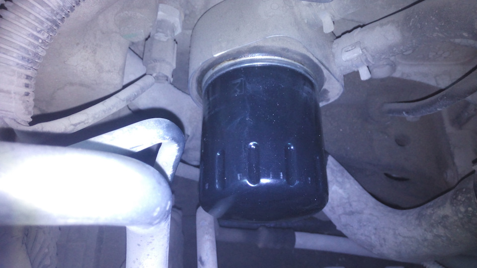

Какой маленький масляный фильтр.
Я заказывал 8200768927, тоже удивился что он небольшой.
А должен быть какой?
Штатный именно такой маленький, по этому ставлю вот такой — www.drive2.ru/l/473340306587124066/
Я меняю не позже 10000, вроде справляется маленький фильтр :)
Хотя конечно сопротивление меньше,
У меня интервал даже меньше.
Как ты определил, что у тебя фильтр справляется? ;)
Да, никак конечно особо. Не пилил, исследований не проводил :)
Надо попробовать на следующий раз как у вас куплю :)
