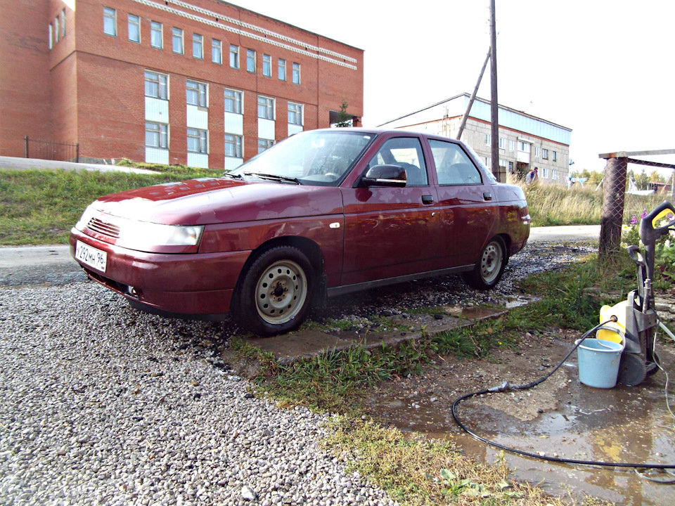

Всем привет, накатал уже 100000км. пора делать ТО. Промыл систему охлаждения, заменил антифриз, расширительный бачок (поставил от приоры), свечи, топливный-масляный фильтра, и само собой масло.
Можно смело продолжать накатывать 1200км. в неделю.
Спасибо
Запчасти на фото: 21050101200582
