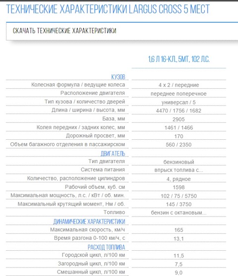

Если бы мощность двигателя зависела бы от октанового числа бензина, то в тех, данных писали бы, что на 92м 100л.с а на 95м 105л.с. Октановое число показывает лишь антидетонационные свойства топлива.

Если расход топлива не меняется, то это значит что на 92 детонации нет. А прибавка мощности всего лишь мнительность.

Простите, но будучи инженером от науки, не могли бы вы изложить из каких расчётов составлены требования к 95 бензину для К4м? Ведь на самом деле три единицы разницы в октановом числе это мизер.
Ещё раз повторяю что я не инженер по автомобилю. По степени сжатия к нашему мотору подходит как 92 так и 95. Я ездил год на 95 и решил проверить как оно на 92. Прокатал 250 литров на 92, поначалу все так же, но с похолоданием либо бензин испортился, либо что ещё, но я стал замечать изменения в худшую сторону. Залил 45 литров 95 и немного поездив все проблемы и подергивания сильно снизились. А наука тут в том что не всегда практика выходит из науки, в реальности часто наоборот теорию подгоняют под практику.
