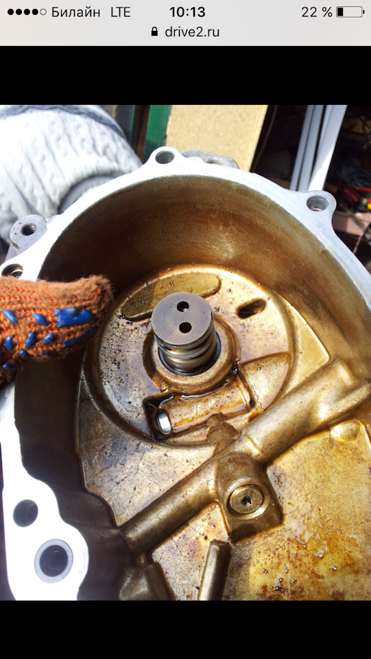

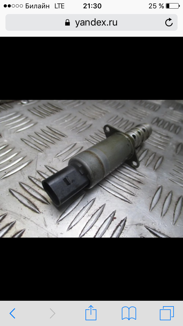

Привет всем ! Стал замечать что пропала былая мощь да и звук дизеля стал невыносим ( Присутствовало ошибка 000 10 слишком медленная регулировка фаз газораспределения ) . Так как пробег перевалил за две сотни решено было поменять цепь, натяжитель и тефлоновые колечки которые находится в крышке закрывающие фаза регулятор. После проделанной работы звуку дизеля ушел но ошибка осталась расход также остался повышеным12-13 погороду с пробками . Решил поменять электромагнитный клапан 205 так как в оригинале стоит 9000 руб. решено было купить с разборки после установки машина стала заметно резвее а расход Меньше по городу без пробок опустился до 8 л многие ругают наши двигатели bvy, Но когда все работает в двигателе идеально, мне он очень нравится, очень приемистый и экономичный двигатель, всем удачи !

Визуально посмотри . Чтобы в электрическом разъеме не было следов масла а так конечно писят на писят ну я брал у чувака он дал гарантию что датчик с пробегом 60.000 У него разборка на постоянной основе в частном доме смысла обманывать клиентов у него нет
Блин сыкотно с разбора заказывать. Хз что положат

06F198107A Колечки
А колечки где брал? Их что бы поменять цепь снимать надо?
Колечки из тефлона стоят около 1200 в автодоке, цепь не надо снимать, они в крышке расположены
А сколько шт заказывать надо?
Там комплект 3 шт. Идёт

Вот здесь они расположены
номер клапана — 06F109257B или 03H906455

Где он стоит?
На крышке фазорегулятора сверху
Да забыл написать что клапан пропускал масло в электроразьем цена бу 3000 руб.
Была у меня такая же ошибка, но последствия немного хуже, машина глохла на холостых . В итоге при разборке обнаружили, что в клапан попал какой то маленький, инородный предмет, даже не понял что это и не понятно откуда.
Это может быть обломок кольца тефлонового… крышку фазика снимали до этого? Может при установке поломалось колечко и кусочек начал блуждать
Да, все верно, снимали.
Как рекомендуют, при снятии этой крышки фаз. Рег. Желательно новые кольца ставить т.к старые могут сломаться при обратной установки крышки.
