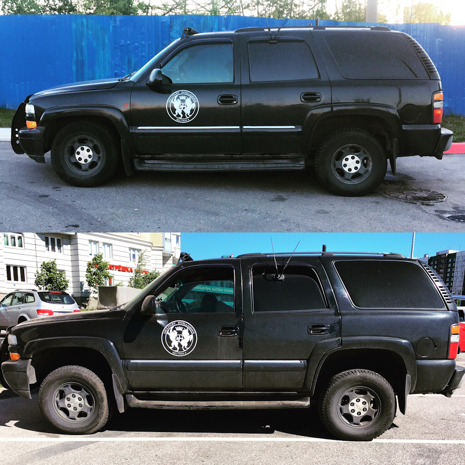

Как Вы могли заметить по первым фото .машина просевшая на перед. Причем сильно(

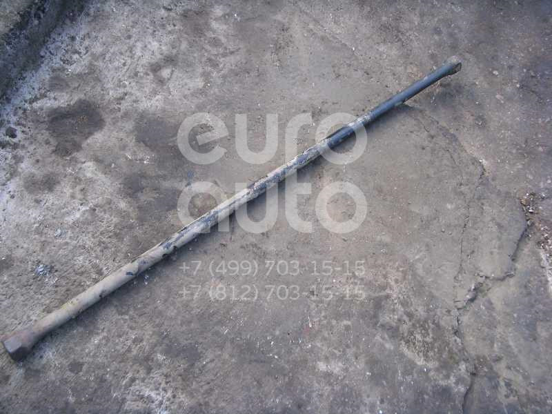

2.Ключи для торсионов 1,5"-3"
3.Новые торсионы .т.к. мои прогнулись не хило и закисли . даже не снять было, срезали

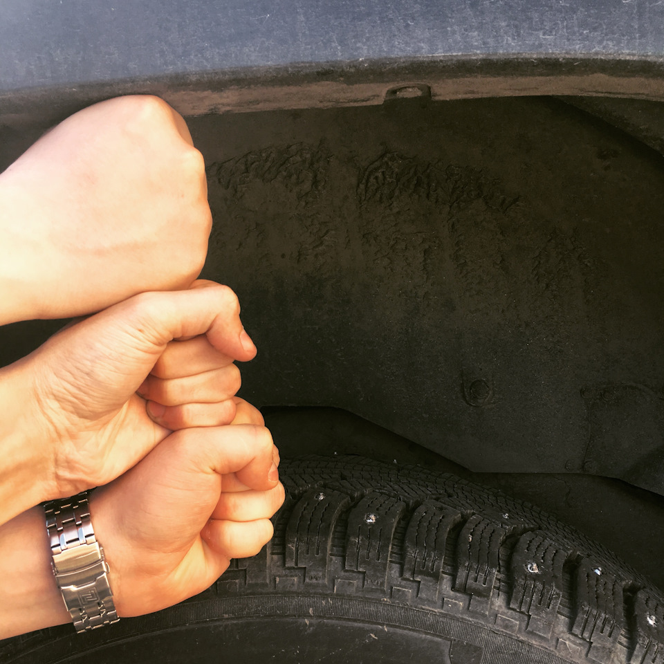

Установили — машина встала ровно и высоко, как хотел.
Соответственно значительно уменьшился ход амортизаторов!
Машина стала очень жесткой.
Решается это либо покупкой тюненых амортов что далеко не бюджет, либо подбором длиннее от чего то другого) либо проставками для амортов

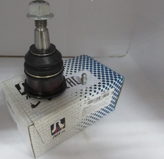

Шаровые RTS, хороший среднях, свои деньги отрабатывает на 100% с учетом того что мало кто делает аналоги на наши авто.
Шаровая Rts 93-16540
Тяга — Rts 92-13488

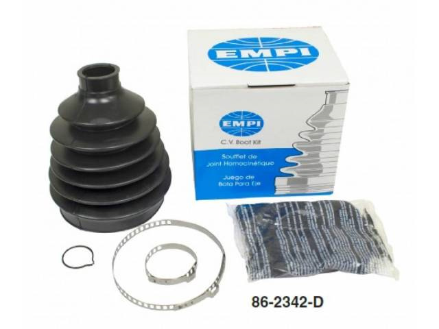

+ пыльник шруса внешний
Empi 86-2342D

Номерок торсионов можно?
поищу…
Grisha72spl
Заедь на подъемник, там где ключи торсионов есть окошечко, там видны номера торсионов
Торсионы б/у?
б/у…еле нашел в питере в наличии (
