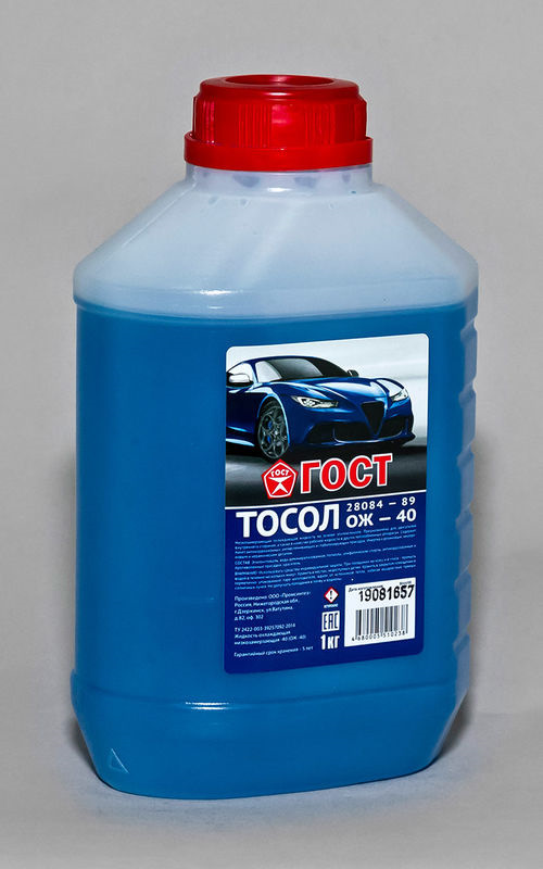

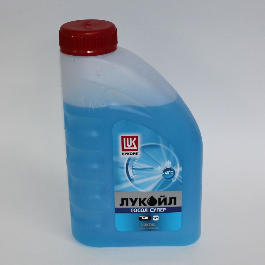

Метанольные продукты на полке обычно стоят до 300–450 рублей за 5 кг антифриза. До 600 рублей есть также огромная вероятность наткнуться на перекрашенный «тосол», который на этикетке может иметь надписи «Antifreeze», «G11», «G12», «carboxylate», «Recommended for Audi, BMW, Mercedes» и т. д. Эти надписи — исключительно мнение маркетологов компании, которое с правдой не имеет ничего общего, так как рецептура тосола никогда не пройдет испытания мировых автоконцернов.

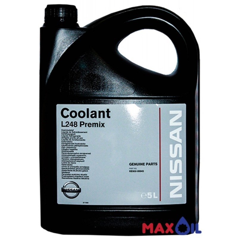

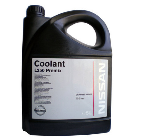

Поэтому рекомендуется выбирать продукты, обладающие официальными допусками на антифриз для вашей марки авто (а иногда и конкретного двигателя). К сожалению, выбор не богат — это либо оригинальный антифриз от производителя, либо его ребренд — та же жидкость по химическому составу с официальными подтверждением наличия всех допусков «оригинала». Первое решение — очевидное, но недешевое. Второе — более экономичное, но нужно знать, какие марки и есть те самые ребренды
Поэтому для себя, давно ещё выбрал принцип замены запчастей: те запчасти, которые серьёзно могут повлиять на другие системы автомобиля должны быть качественными. Соответственно для ниссана это оригинал L250 Япония или L248 его аналог Бельгия.

закажи на автодоке екзисте емексе L250 Япония или L248 его аналог Бельгия. так и пиши L250 или L248
