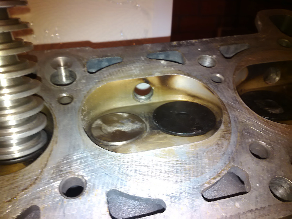

Съездил продул на стенде доработанную мной гбц. Помог мне в этом Дмитрий Зайцев он же h2o28 давно и профессионально занимается постройкой и доработкой спортивных двигателей.
Сразу скажу особых иллюзий на выдающийся результат я не испытывал. Очень хотел проверить мои расчеты и узнать есть ли ошибки в моей работе по гбц. Мои ожидания оправдались на скажем на 60% от задуманного мной. Основные ошибки на которые указал Дмитрий:
Сильно по отношению к выпуску увеличен канал впуска.

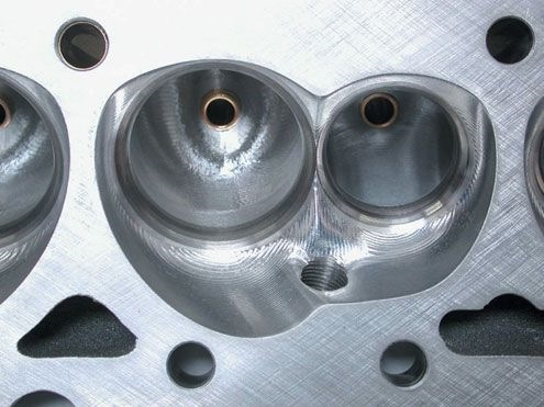

Камера сгорания имеет внутренний угол 90 градусов в переходе плоскости с клапанными седлами на стенки, должен быть плавный радиусный переход.
Фаска 30 градусов не ровная. Должна быть такая же равномерная и ровная как и фаска 45. Все это влияет на потерю скорости потока.

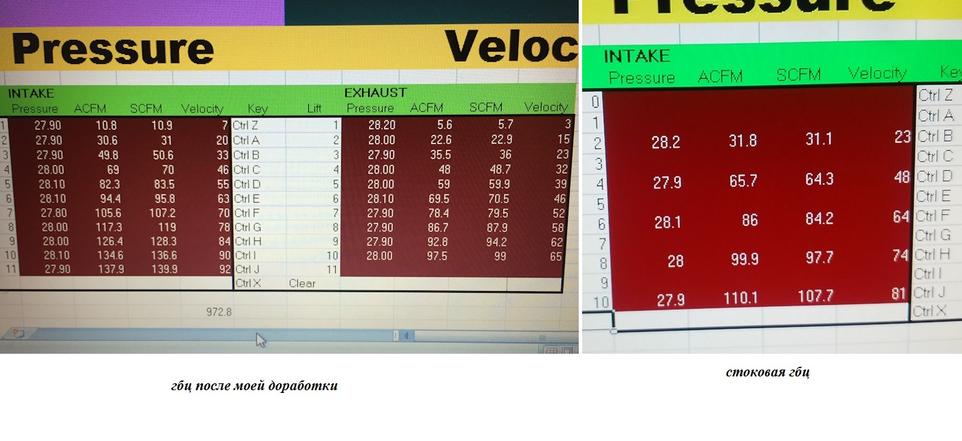

Перед продувкой, по формуле Дмитрий высчитал с учетом диаметров каналов и диаметров клапанов максимальный результат в cfm который должен быть на моей гбц. В идеале 190 cfm.
Так же продувка каналов ярко показала с какой фазой и скаким подъемом нужно выбрать распред вал для данной гбц. Результат продувки показал, что гбц будет работать с узкофазным валом, но с большими подъемами. Хороший результат будет показывать только на больших оборотах двигателя.
Улучшить характеристики данной гбц можно. Сделав большой клапан на впуске (41мм) и устранив замечания по камере сгорания.
Вернемся к результатам полученным на стенде. Если сравнивать со стоковой гбц, то улучшения есть только на верхах, это видно из результатов продувок. Показатели стоковой гбц нашел в интернете.

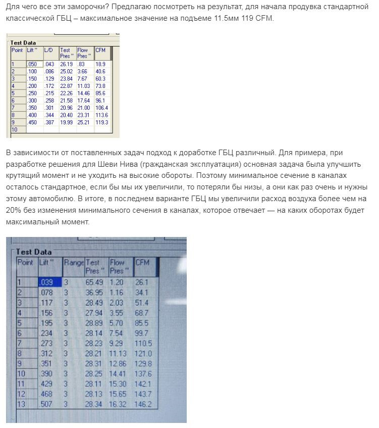

Статья Сергея Лихачева, на примере моей ГБЦ (использует, как пример), он пишет доступным языком для народа про ошибки при расточки.
www.drive2.ru/b/488715052556222767/

Тебе надо хорошо понять где ты не доработал, а где перепилил. Большой клапан это всегда хорошо (но дорого), если без ошибок. Видел головки с большим клапаном где показатели CFM до 10мм были хуже чем с клапаном сток, а лучше 13 — 14мм при распредвале с подъёмом в 11мм. Хотелось-бы узнать какой получился SCA и какие показатели скорости потока рекомендовали изменить изменить.
csa 1.33 кв.дюма, скорость сам посчитай, тем более все данные в посте есть.
А лучшие показатели SCA и график аналогичный головки на этом оборудовании у тебя есть, а то твоя может быть лучшая?
Моя гбц однозначно Нет, не лучшая. За другими графикам нужно обращаться к Дмитрию
Не зная чужих лучших показателей, не возможно правильно оценить свою работу. Всё как в спорте свой результат сравниваешь с лучшим. И анализируешь.
Alex-DAR
Аналогичных гбц думаю нет. Делал сам. По моим расчетам и хотелкам :)
Alex-DAR
Alex-DAR
У меня хуже до 4мм подъема. На 12и 13 еще больший рост. Но в таблицу его не вносили. Такой подъем мне не нужен.
Попробуй нарисовать графики, по ним лучше видно где срыв. Если знаешь показатели 12 и 13мм тоже внеси.
12-13 не запоминал.мне не интересны были. Примерно можно наложить на ваш график все значения есть
Если-бы ты знал чужие, лучшие с этого оборудования и они были бы близки к моим, а так это не корректно. Нарисуй свой и сток.
Статья Сергея Лихачева. Там все нарисовано
Поделись выводами, почему у тебя не получились большие CFM, а они должны быть обязательно.
Все выводы есть в статье, перечислены через запятую.
Пересмотрел статью и не нашёл ответа на свой вопрос про CFM.

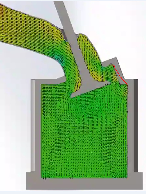

Всё просто, клапан большего размера уменьшает сопротивление в клапанной щели (увеличивается площадь), что приведет к большему наполнению цилиндра.
А то, что шляпка большого клапана увеличивает в разы мертвые зоны в камере сгорания,
Притом увеличивается вес?)
Это не так важно?)
Рядом со шляпкой, стенка камеры является преградой для потока, по контуру прокладки её надо убрать. Замена сёдел, циковки в поршнях и жёсткие пружины с дюралевыми тарелками всё это будет необходимо. Прирост мощности не больше 20% к сравниваемой.
