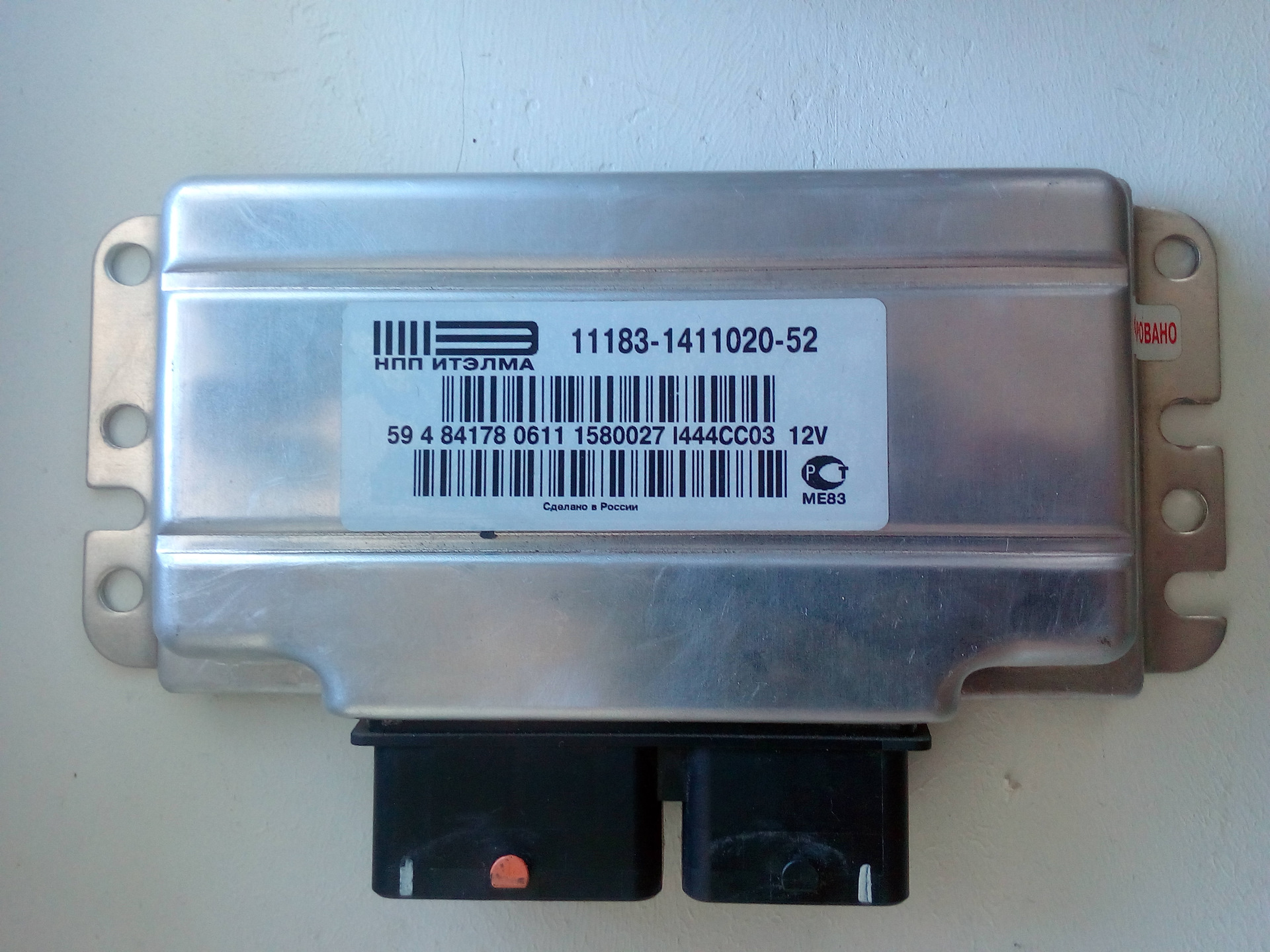

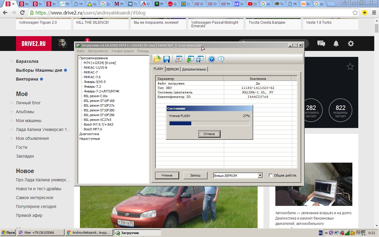

С тех пор как в ЭБУ моего автомобиля была залита прошивка ММК I444CE08_Е-2 много воды утекло. После той перепрошивки залил я ММК I444CI07_Е-2 с припиской тюнКубань. Так я и не понял какое отношение имеет она к ММК, но контрольные суммы точно не сходятся. Залил же я её потому, что по отзывам на газу с ней расход меньше. Этого я не заметил, зато после заливки этой прошивки впервые дроссель на моём авто ушёл в аварию. И часто при утреннем запуске на холодную подкидывало обороты до 2000. В общем худо бедно ездил с этой прошивкой пока не представился случай сменить её на полнокровную ММК. Залил ММК I444CI07_Е-2 no immo

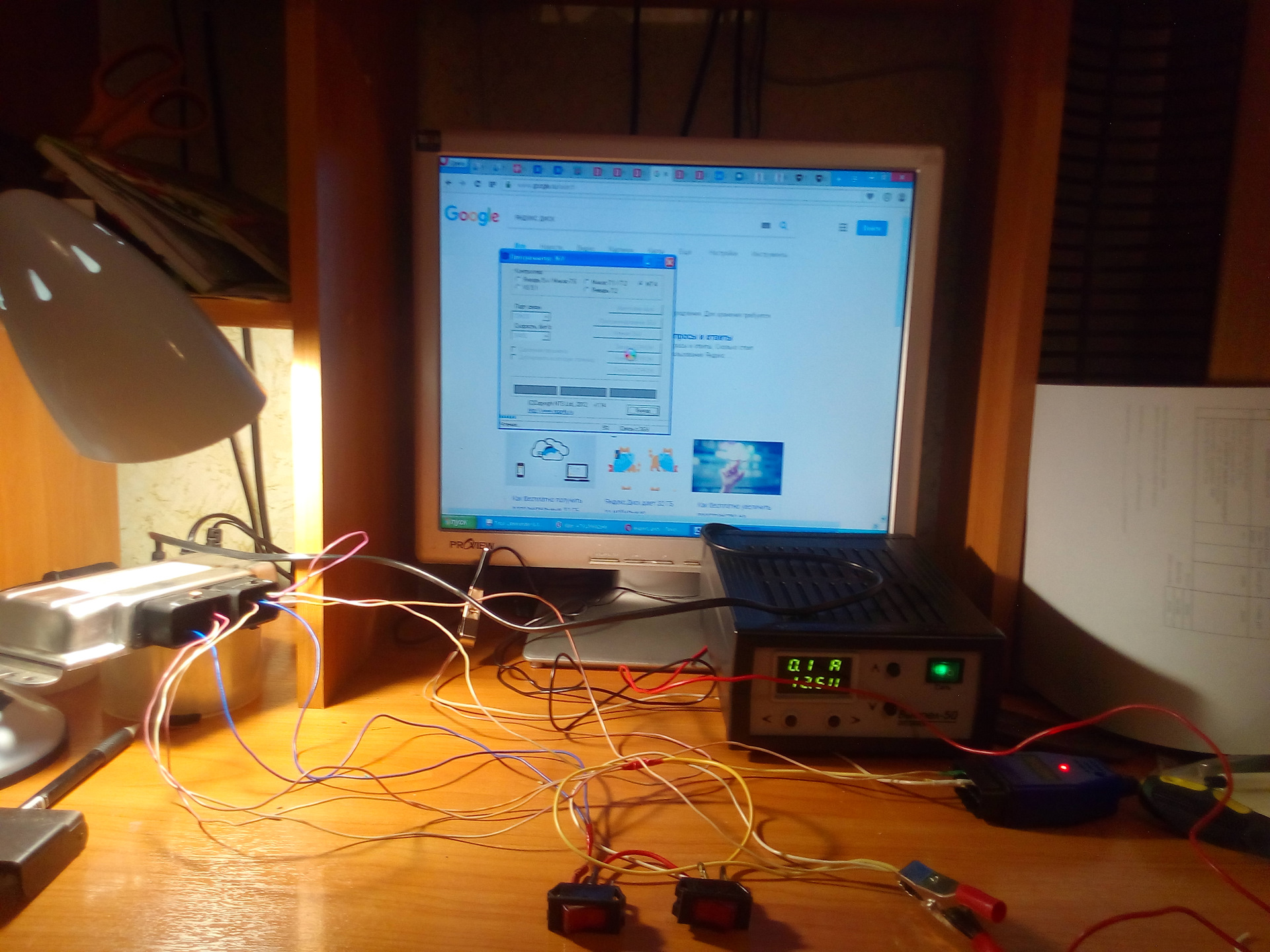

Раньше я шил так:
Теперь шью так:
Как говорится земля и небо. Читает, стирает, записывает.
Волшебник одним словом.
И этот тоже))).
Поездил. С этой прошивкой никаких аварий дросселя и никаких подбросов оборотов при холодом запуске. По отзывам должна на низких оборотах работать лучше чем ММК I444CE08. Посмотрим.
