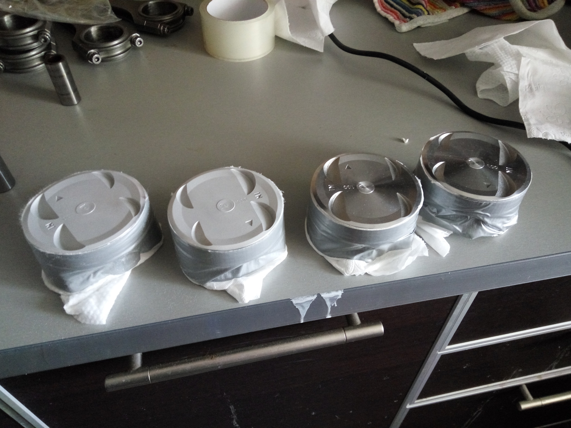

мотор мной был собран на степени 10.5 — родной для седьмого мотора. поршня — самые обычные NPR за пару сотен баксов, были мной отпескоструеные (корундом алюминия, кореш из стоматологии подогнал) и покрыты понтовым Cerakote piston coating. как и клапана, кстати, тоже.
забегая вперед, за год эксплуатации ничего не отлетело, ничего не потрескалось, все держится и радует владельца низким ЕГТ )

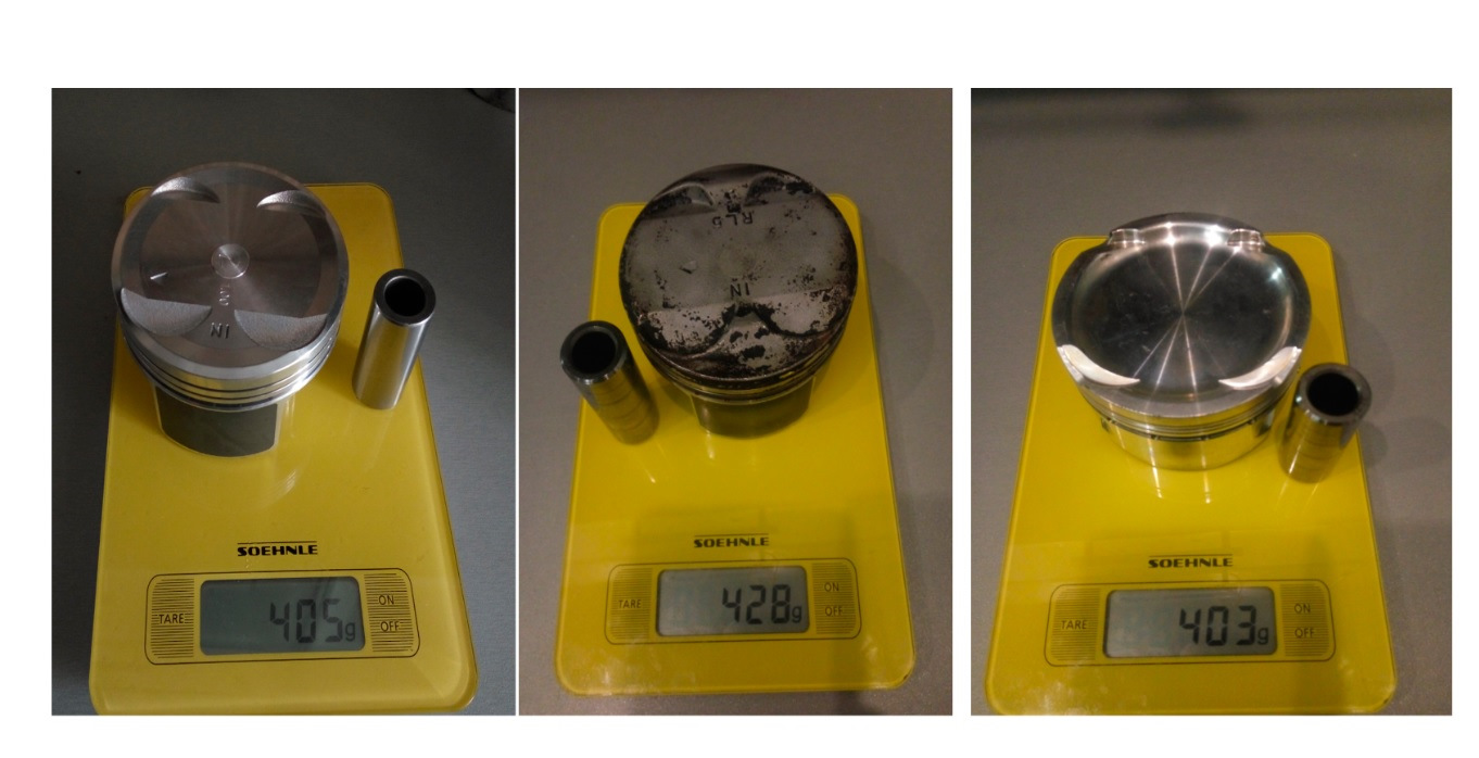

Вообще, давно хотел ответить на вопрос, который мне задают в личке достаточно часто — зачем нужна ковка?
по своей сути, ковка (а точнее сплав АК4/2618 у wiseco и АК12Д/4032 у CP) нужны ровно для двух вещей — стойкость к ЕГТ и детонации. всё.
т.е. если у вас есть нормальный настройщик, который не допускает явных ляпов при настройке — ковка в городе вам не нужна. и даже вредна, потому как в рабочий температурный режим вы её вывести на городских дорогах не сможете!
вес? вот вам вес. слева направо — NPR, сток, CP

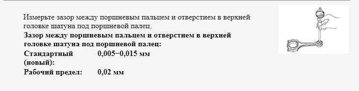

поскольку поршня у меня теперь сток (хоть и oversize), а колено и шатуны — не очень, пришлось перевтуливать шатуны.
хонда — странные ребята. вместо того, чтобы делать поршневой палец стандартного размера в 22мм, они делают 21.95.
естестно, что сток поршень и сток палец в такой втулке будут болтаться как всем известный карандаш в, кхм, стакане.
у старых знакомых inomotor поменял втулки в своих BC поршнях под сток размер, поставил и езжу радуюсь жизни )
вывод — имейте это в виду! если вы ставите кованые шатуны со сток поршневой, обязательно меняйте втулки!

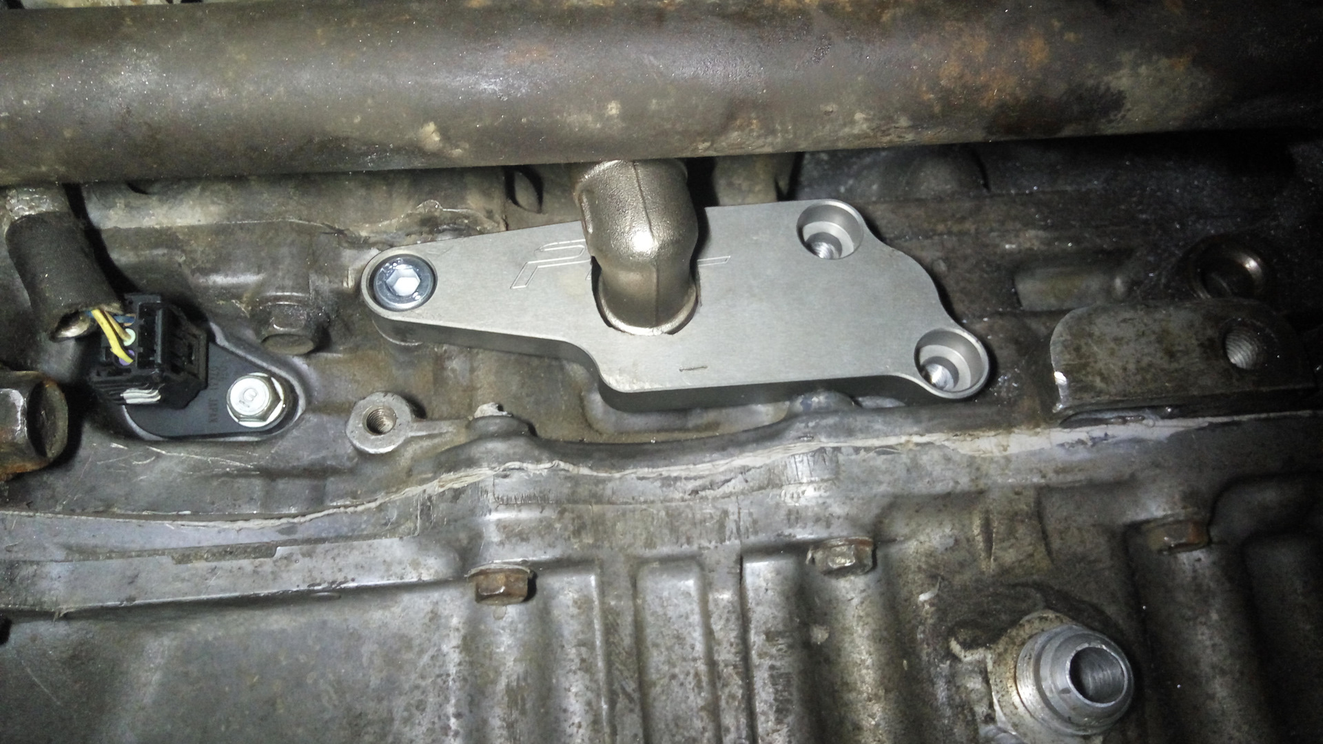

турбина с маслом.
общим мнением пришли к выводу, что виноват был слив.
когда я на подъемнике снял шланг со слива, который входит в поддон, из отверстия вылилось порядка ТРЕХ ЛИТРОВ масла.
продавить самотёком (а слив из турбины идет именно самотеком) такой слой достаточно сложно. вот и получилось, что густое зимнее масло не смогло физически стечь в поддон и вылезло через компрессорную часть турбины.

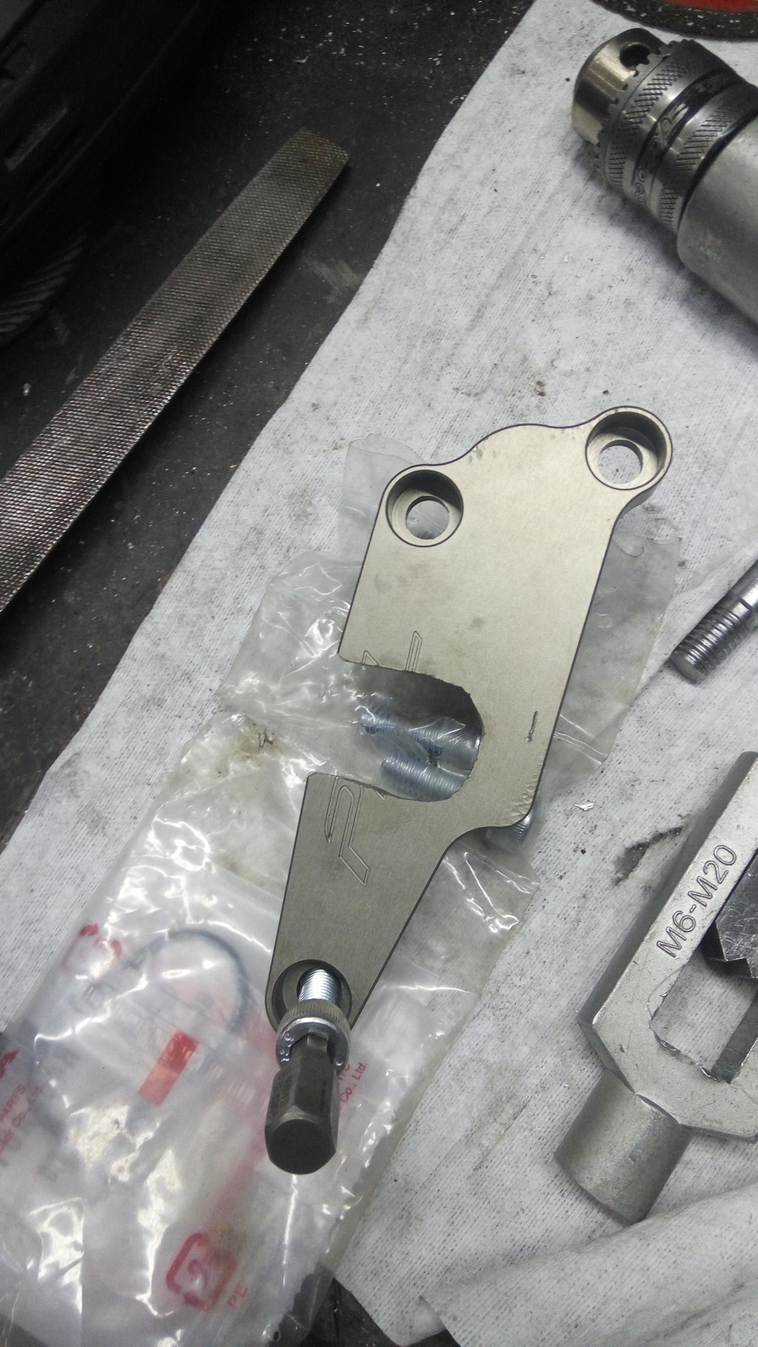

было принято волевое решение всё это переделать.
перетерев с MaxKseries, решил сделать слив в старое место маслофильтра.
купил за бешеное бабло заглушку PRL, покромсал её, нарезал резьбу — и вуаля — новый, правильный слив готов )
сантех фитинги — наше всё :D
между приводом и широкой частью фитинга — порядка 5мм, зазор хороший.

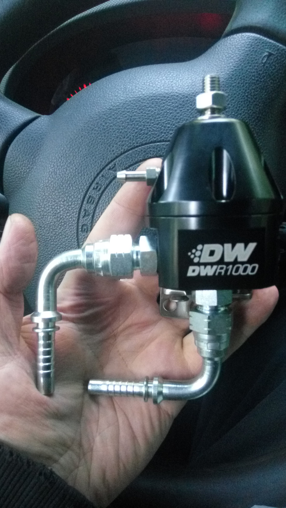

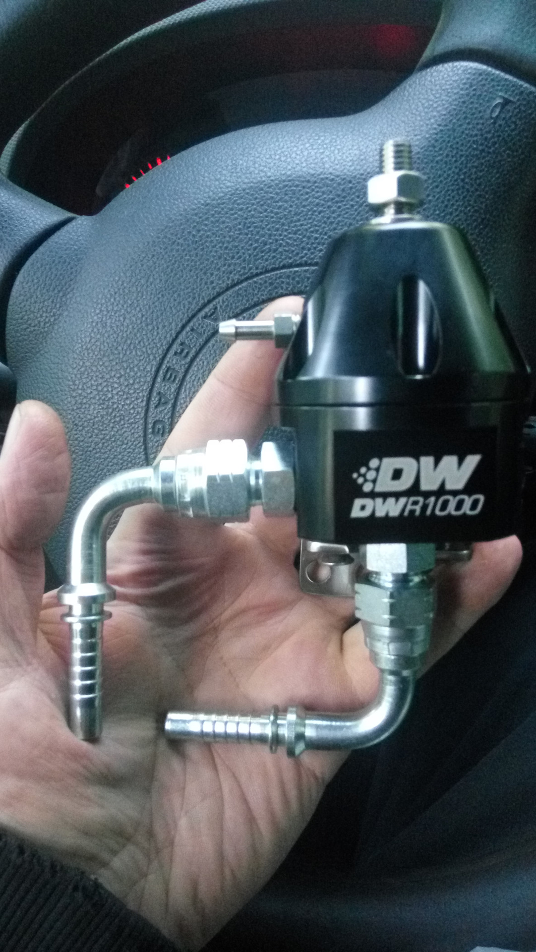

купил и поставил ID1000, перестроил машину, сделал обратку.
кстати, очень рекомендую топливные регуляторы deatchwerks.
да, стоят бабок. но после того как MaxKseries за лето поменял четыре китайских топливных регулятора, а Pengo-Yourtype поимел жесткий БДСМ с порванной мембранной, я решил не рисковать.

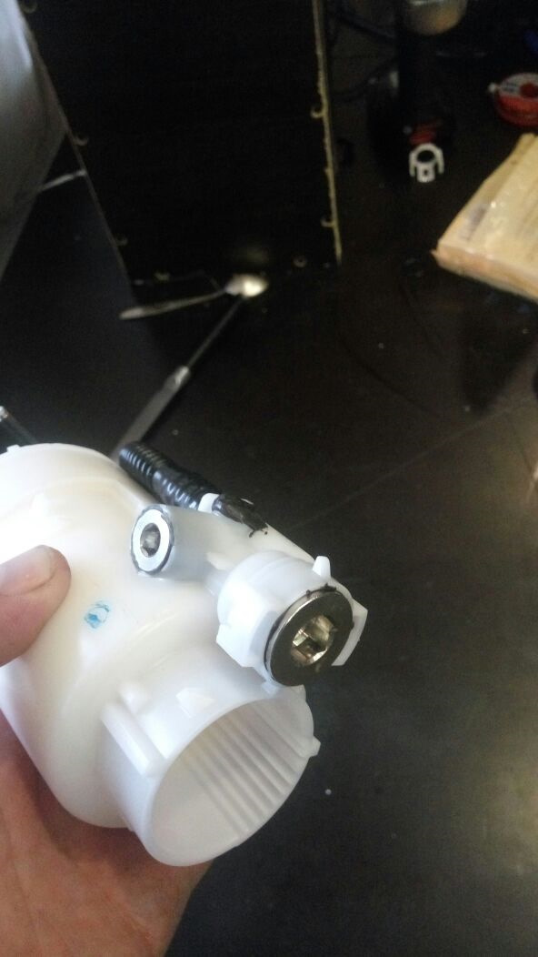

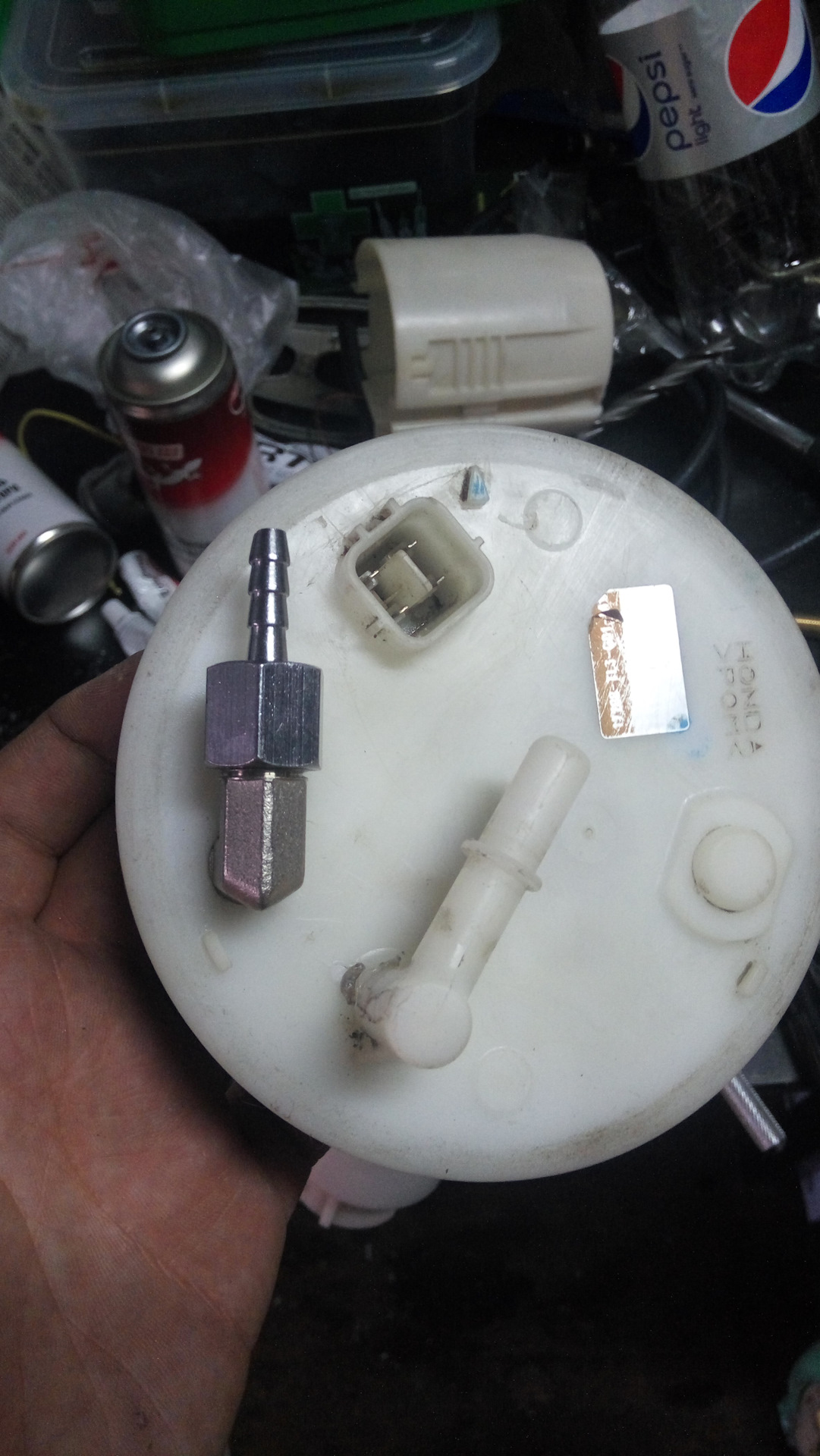

обратку делал через родную трассу клапана продувки абсорбера.
ничего сложного, в принципе — пильнул родную колбу, заглушил всё что можно (в трех точках) и поставил, обратка готова. вся работа заняла полдня, вместе с поиском фитингов.
не забываем только, трубку слива пускать прямо в стакан, желательно поближе к забору топлива.
кстати!
несмотря на то, что стоковая трасса у аккорда под топливо 6мм, диаметр носика штуцера в колбе — 4мм!
ну и как все мы знаем — производительность системы определяется производительностью её узкого места.
имейте в виду.

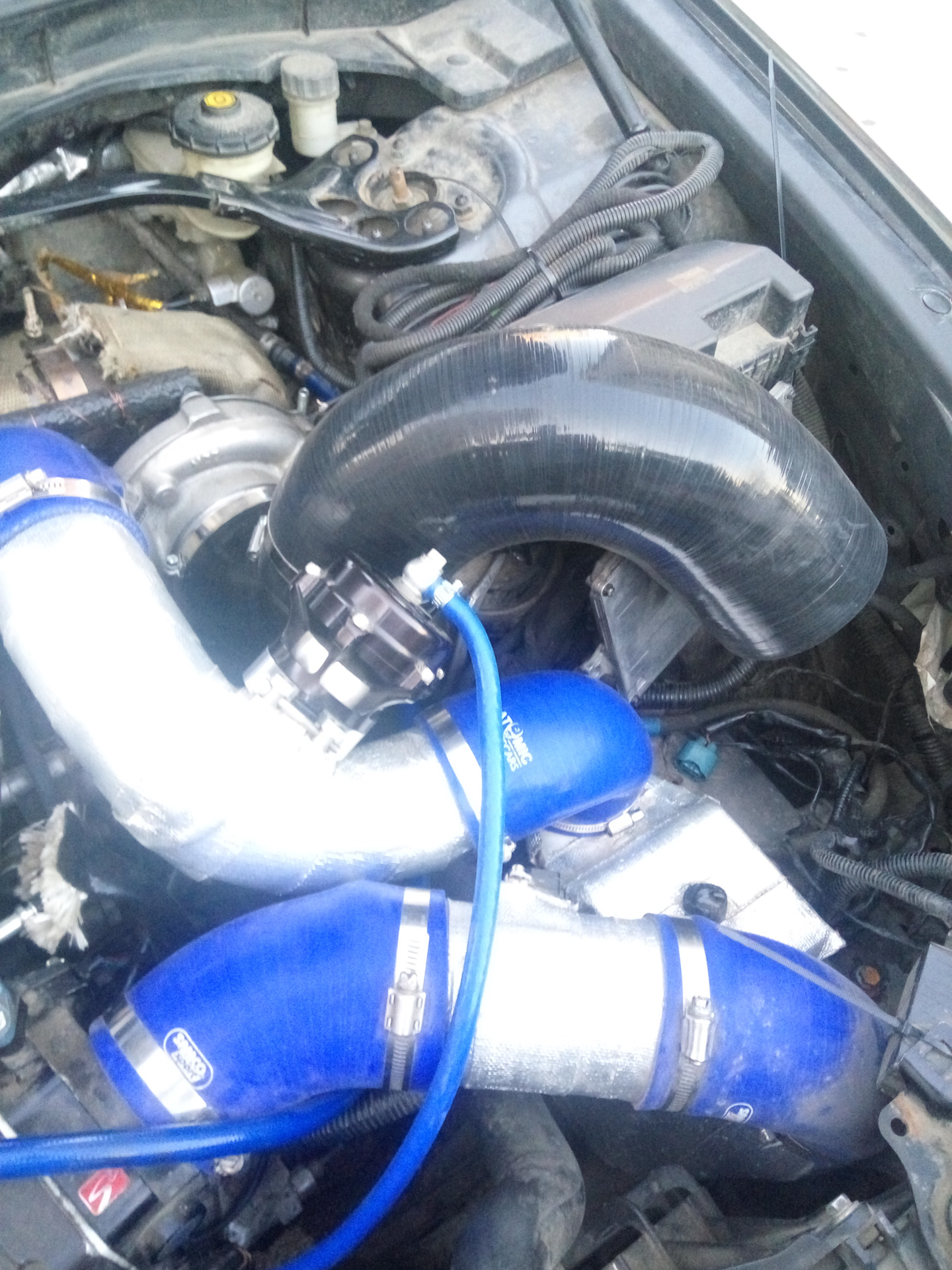

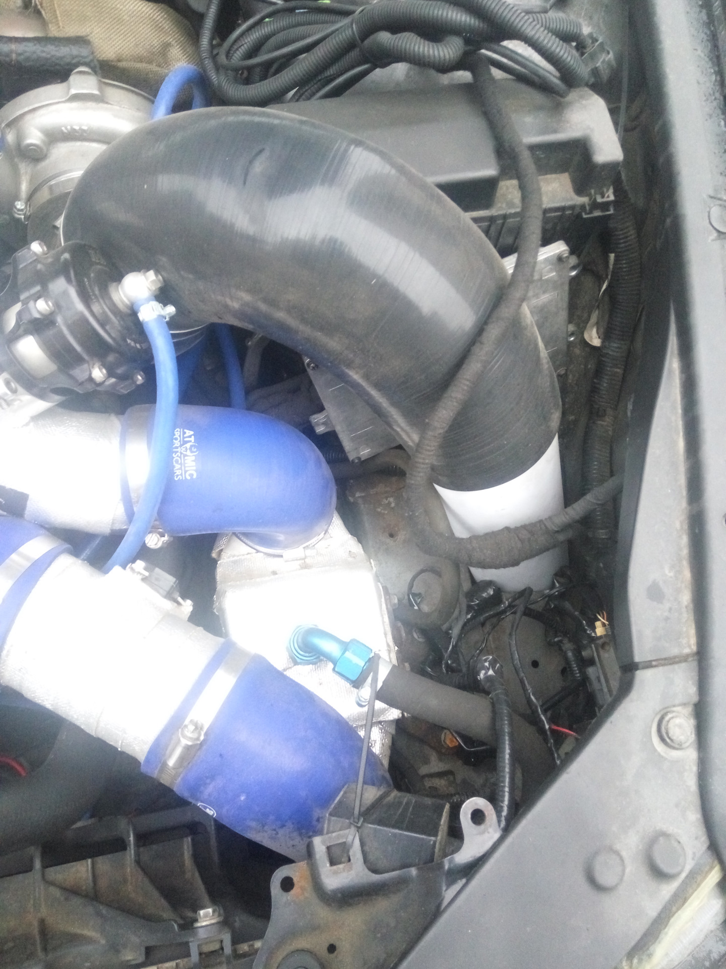

сделал себе холодный впуск.
не ту порнографию, что делают обычно, а реально нормальный холодный впуск.
заказал с али бублик 102мм силикония, распотрошил правый угол, в леруа купил трубу воздуховода и вывел всё под крыло.
страшненько, но функционально.

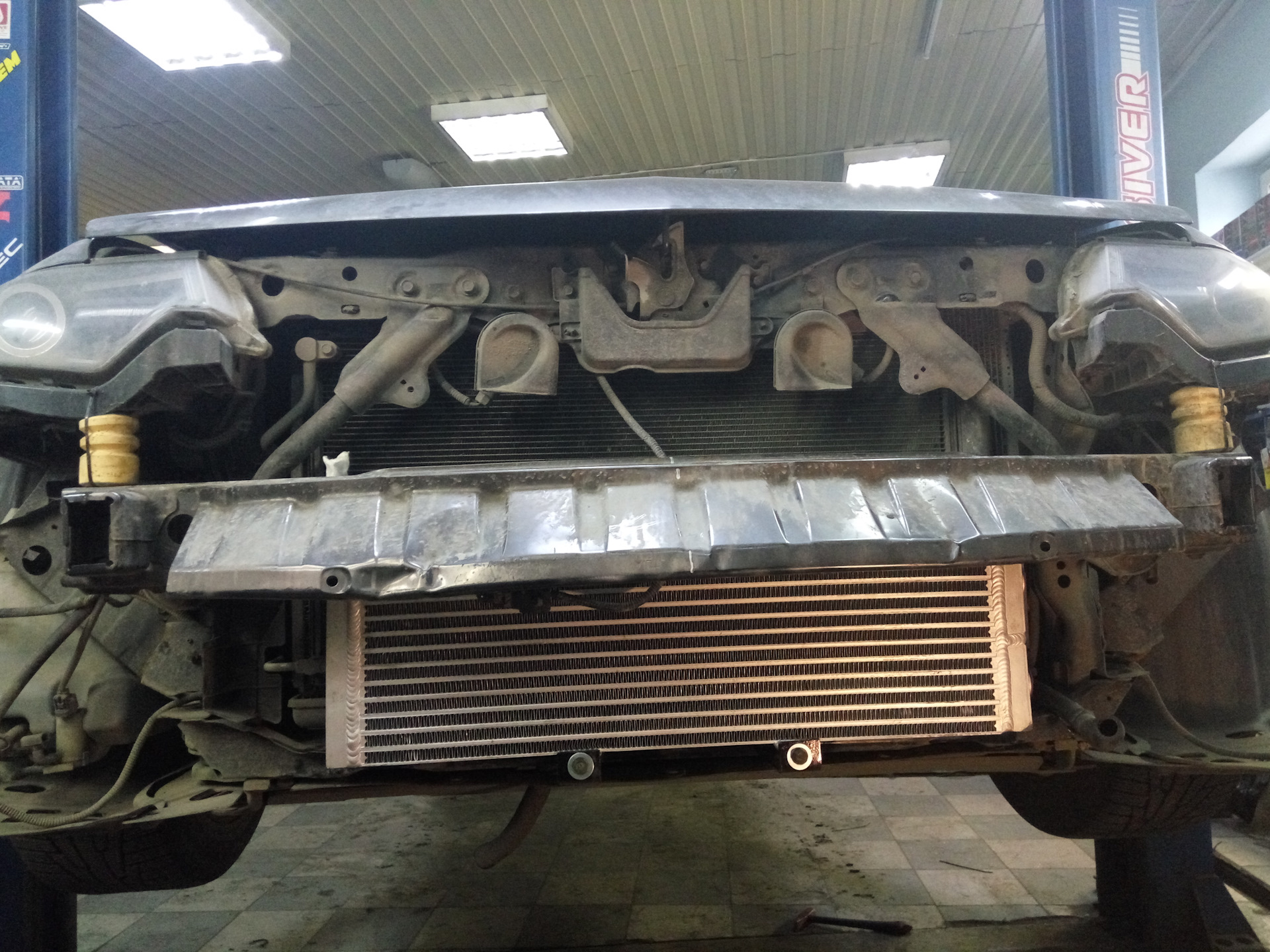

однако, правильный впуск всё равно требует правильного охлаждения.
я не хочу затевать холивар на тему воздух или вода, я просто делюсь опытом.
вода — работает.
по городу, по пробкам — вообще без проблем. в пробках, если стоять на месте, максимум — +10 к улице.
если ехать — чётко температура улицы +2-3 градуса!
одно но — радиатор теплообменника должен быть по настоящему серьезный.
в моем случае — это 3.5 дюйма толщины с frozenboost.
www.frozenboost.com/water…eat-exchanger-p-1026.html

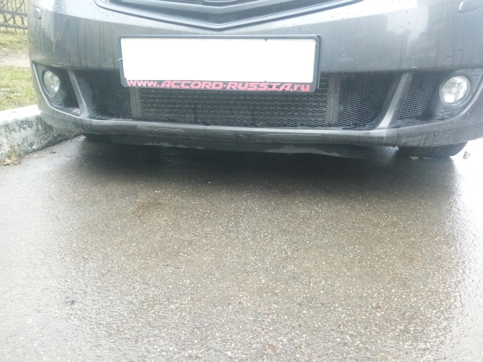

ну и всё это добро потребовало нормального обдува.
немного покорчевал бампер, вырезал ненужные штуки и поставил сетку.

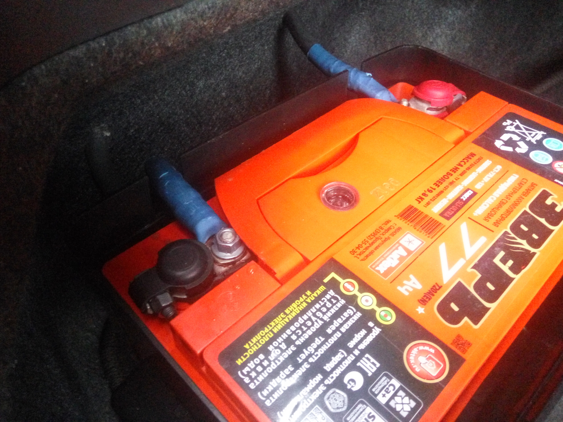

воздухозаборник потребовал перенос аккумулятора.
опять же — дело несложное.
КГ50(я был сильно удивлен от его цены, на машину ушло примерно тысяч на пять!), короб за пицот рублей, наконечники на 50мм и самое главное — клеммы на аккумулятор.
клеммы понтовые, от лачетоса :D
их фишка в том, что, во первых, садятся плотно, во вторых — у них крепление кабеля к клемме — под болт наконечника, что очень удобно. можно заводить кабель под любым углом!
парт номера — 96187092 и 96187093, если вдруг кому интересно.

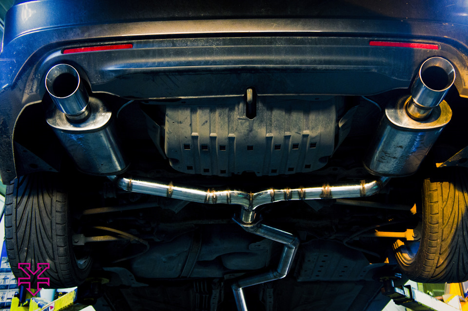

не остался в этом году без внимания и выхлоп.
Tanabe — дико, неописуемо хорош. его хватало и на бар наддува, и на атмо. ни бубнежа, ни пердежа — хороший, четкий, адекватный звук. но злой.
а с возрастом все таки хочется комфорта.
по случаю, товарищ krossone продавал собственноручно сваренный выхлоп на magnaflow 12225. мной также была заказана банка 14619, которая встала на место резонатора.
в итоге — на холостых и низких оборотах — мягкий басовитый гул. без излишеств.
на высоких — как и положено, породистый рык 2.6 мотора :)
Доваривал Серёга Pengo-Yourtype, швами я доволен.

Привет. Подскажи где можно узнать подробнее про нанесение керамики на поршня Cerakote? Я так понял наносится оно из аэрографа на предварительно подготовленную поверхность. Купить я так понимаю только в пендоссии можно
в ютубе набери cerakote pistons, там много видосов с процессом нанесения.
да, только в штатах можно купить.
Себе сам напылял?
да.

не забываем только, трубку слива пускать прямо в стакан, желательно поближе к забору топлива…теоретически догадуюсь но все же можно подробнее для чего? . звук выхлопа понравился.
потому что в стоке штатный топливный регулятор (который в колбе) сливает топливо именно внутрь.
и если мы трубку слива выведем ЗА колбу, то насос быстро скушает все что в стакане было, и будет плохо.
штатной дырки недостаточно подачи недостаточно.
Хонда не делала 21.95 мм пальцы никогда. То что ты купил поршня npr, они же рс машинс, они же любые дешовые за 200-250 баксов, у всех у них один производитель. Они комплектуются пальцами с просадкой, как раз 21.94 мм.
И никакого отношения к сток оем Хонды вообще не имеют.
Так что не надо вводить людей в заблуждение, что при сборке тюн шатун и сток поршень надо менять втулку в верхней головке шатуна. Глупости .
да не меняй, тебя кто заставляет что ли?
я сразу сверху написал — спорить и доказывать кому то что то лень.
сток пальцы я мерял сам лично.
как и головку шатуна
У Димы нормальная тема поменять шкив коленвала без самены сальника, при этом когда посадочное самого шкива уже "ржавое" и с коррозией. Так что пальцы, тем более расхождение 0.05 мм вообще мелочь
мы когда с Серым пальцы эти поставили на сканки, ох.ли, и поняли — почему у народа в массе шатуны обрывает.
че там, подумаешь 0,05 зазор, копейки.

Димон, так вопрос не в 21.94 или 21.96. Вопрос в том что у тюн шатунов втулка под тюн поршни с 22.00+ пальцами (CP например). Skunk2 рекомендуют зазор втулка-палец 0.02-0.038мм, сток мануал -0,005 до +0,002 мм. После промеров пальцев и шатунов, конкретно в нашем случае, зазоры между ними не попадали ни под одну из рекомендаций. После переговоров со сканками они даже добавили запись в описание своих шатунов:
Not compatible with OEM style pistons.
skunk2.com/engine/connecting-rods/306-05-1150.html

Cerakote piston coating — значит все таки польза от этого покрытия есть?
По вашему мнению, стоит делать на атмо моторе такое покрытие?
Весь мир давно покрывает колектором, горячки, клапана, поршня, колектором, доунпайп, и + 1000% есть
А мы как всегда отсталые в этом плане
sk1p3R
Есть конечно. Злое атмо более нагружено даже чем турбо.
