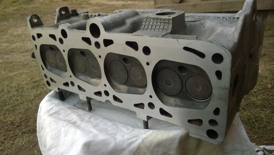

Далее везем головку на мойку и отдаем на шлифовку.
Берем щеточки, тряпочки, кисточки и хорошенько вымываем остатки абразива после шлифовки. Керхер и бензин в помощь. Продуваем компрессором.

Да не сказал бы. Я просто прокладку менял. Чтоб лучше ехала капремонт нужен. У меня уже выработка порядочная. Но пока финансов нет.

У меня она в последнее время подтраивала, и я не мог понять в чем дело, да и фриз, постоянно убегал куда-то.в итоге решил про замену прокладки гбц!
Обязательная шлифовка головы! Без этого эффекта не будет. Ну и блок глянь. Если есть лишние деньги меняй колпачки.
