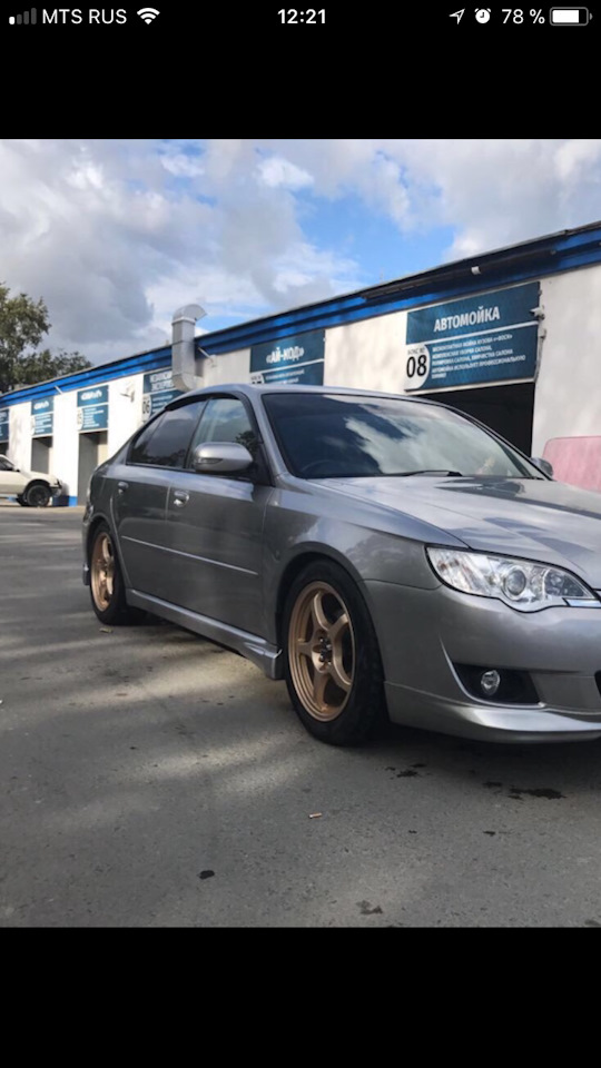

КУ) Рассказывать по одной маленькой детальке явно не мое, поэтому как обычно у меня все в кучу, купил губу с порогами(которые без клыков, сток тоже, но пошире) брал специально в цвет, но по итогу когда приехали оказался цвет не тот, написал конечно же продавану зачем бы я тащил это с Иркутска, если и во Владе есть, на что продавец сказал что просто видимо губа с порогами лежала на улице и просто выцвела краска(смешно конечно) субарик тоже стоит на улице уже как 10 лет почти, но почему то не выцвел как губа, ну да ладно пока так прикинул, на зиму все ровно сниму и к лету как раз покрашу вместе с порогами и в путь.
Спойлер реплика какая-то русская типа АБС-пластик, но по итогу сполер был тяжелый, выгнутый не в ту сторону, короче сто раз уже себе говорил не покупать реплики, но порой цена берет верх над разумом, покрасили поставили пока пойдет, потом посмотрим)))
Так же были куплены пружины rs-r заниженные соответственно по оч.приятной цене, там же купил и биштайны в сборе (передние правда оказались с немного качающимися штоками) что создавало неприятный звук при езде, так что их выкинул, некоторые ставят тавотницы потом шприцуют, но ну его нах)))
Так же купил 17 диски в целом обычные без изысков, как оказалось купил я их на зиму к ним потом и резину зиму, лето резину подогнал друг профиль конечно большеват для занижения, но по скрипели поездили, в зиму поставил обратно сток пружины и были проставки +2см воткнул и их, хотя не любитель, но жена ездит во основном ей повыше надо.
пы.сы. последняя фотка-интрига, колеса куплены, размер на фото, остальное уже в следующем летнем сезоне=)

Профиль 45 или 50 ?
215/55/17
А так и не скажешь, странно … задевает ?
сзади вообще нет, спереди при полном вывороте чуть чуть прям об защитку терло, но прям самую малость, и то я думаю это было из за маленького вылета диска, проставка в 5мм могла все решить) (но увы не смог уже померить с проставкой)
С проставкой тёрло бы ещё сильнее так не советую :)
с чего бы это сильнее, он тер когда колесо во внутрь вывернуто, если бы оно из за проставки было чуть дальше от ступицы, есть вероятность что не терло бы вообще, я это уже проверял, просто не на этой машине.
Будет зато потом об крыло цеплять :) на кочках
это видимо в твоем случае было из за большой ширины диска, у меня там можно было еще 7мм проставку воткнуть и до крыла бы даже не достало, в этом то и прикол, слишком маленький et на этих дисках у меня))) на лето все ровно куплены колеса 225\40\19 и занижение будет, придется 100% делать так чтобы все встало и было как дома)
Какие размеры резины ?
ух ты, первый раз такое мнение слышу, у всех кто пользовал пишут обратное) вот прям ни одного случае в инете и на слуху я не нашел что б на этих пружинах не пробивало. Ну и я когда их купил, я даже не стал экспереминтировать, купил сразу bilstein b8
так мало того, я на огромном профиле резины ездил 215\55\17 это для стока профиль в принципе большой так как даже на проёме двери идет 215\45\17, а плюс еще и занижение которое в итоге кстати было около 4-4.5см, я не мерил честно скажу но на таком профиле резина сзади уходила под арку на 3мм где-то, и как бы я не ездил кочки или еще что то, ни разу ничего не было, щас летом опять поставлю все как было (на зиму сток пружины поставил +2см проставки) и колеса будут 225\40\19, отпишусь по результатам))))
странно, очень странно. В инете все темы которые об этих пружинах находил — у всех пробивало, и именно поэтому их все и продавали. Я вообще за копейки себе их купил как раз по причине того, что парень сказал что прибивает очень жестко даже на мелчайших неровностях. Ты реально первый человек, который говорит обратное. Вообщем не суть, все равно я на bilstein B8, они именно под такой клиренс и рассчитаны, так что мне уже неважно)

если че, эти пружины РСР с бильштайнами Б6 будут на пробой работать. Слишком сильное занижение для этих стоек
Ну во первых занижение у рс-р бывает разное, есть 1-2см, есть 2-3, 3-4,4-5, и 4.5-5.5 самое большое которое встречал, во вторых от пружин с этих бильштайнов Б6 которые я снял визуально разницы в высоте нет вообще, в третьих если даже её нет визуально они жестче в 2 раза как минимум и продавить их будет сложной задачей, ну а в четвертых я не первый раз использую именно эти пружины и ни одного пробоя не было, и думаю что не будет. ну вот как то так вообщем))))

Приветствую! подскажи название дисков?
A-TECH Schneider AS-05(вроде такая модель) в большинстве случаев как и у меня идут мейд ин чина, но тем не менее имеют японский сертификат стандарта качества, более менее приличный вес 8.5кг за 17 радиус, в основном попадают к нам с японского рынка)))
