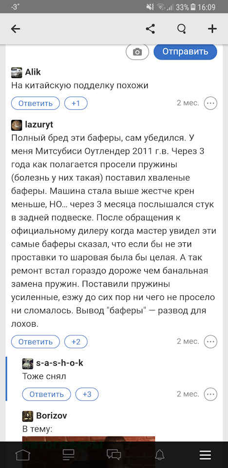

На мой взгляд, не самый лучший вариант тюнинга. Эта вставка никак не влияет на характеристики амортизатора, а он намного важнее пружины, если про спорт говорить. Да и читал в интернете, что живут не долго они.
Заезжай в гости, я тебе целую лекцию прочту про то, как работают баферы, амортизаторы и пружины)))
Здесь очень долго писать, и надо схемы рисовать)))
Так что все работает, и бафер влияет на работу амортизатора, как минимум смещая его характеристики (рабочую зону).
Бафер не может влиять на работу амортизатора. Он может влиять на работу подвески, а если более локально, то пружиыны. "Смещая его характеристики в рабочую зону" это как? на 5 мм в состоянии покоя?

Ну объясните мне идиоту, как баферы на работу шаровых, особенно с учётом того, что авто Максимум вернулась к заводской высоте?!
Большой батл там в комментах)
www.drive2.ru/l/10463575/#comments
Vova-rally
никак не влияет, кроме уменьшения хода амморта, а так, совсем)))
