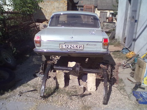

Зима уже не за горами, авто ездить не будет, а значит нужно начинать обдумывать тех-моменты, строить планы и делать интересные вещи.

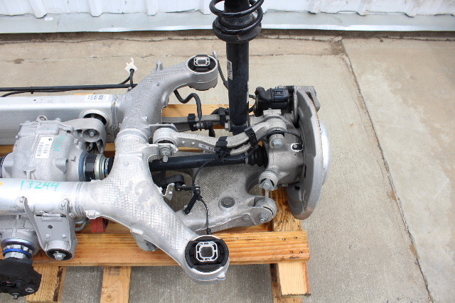

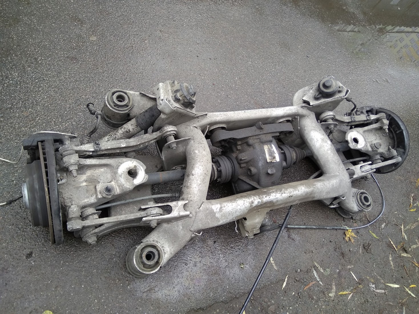

Сегодня речь пойдет об одном из таких планов, а именно о задней подвеске. Много я искал подходящую подвеску и нашел, исходя из кучи параметров, как по мне идеальную для свапа.
Параметры были следующие — все на подрамнике, доступность и бюджет запчастей, управление автомобиля где стоит штатно подвеска, доступность и количество разных передаточный чисел ГП, ну и мощность двигателя, где стоит такая подвеска.
Ну и вот встречайте — e39 touring.
Какие плюсы? Первый — доступность запчастей и контрукция, второй — достойная управляемость кузова е39, третий, и не маловажный, — цена свап-комплекта подвески в сборе с дисковыми тормозами.

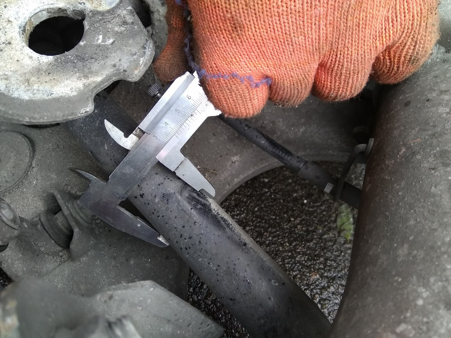

Привода взял самые толстые, которые устанавливались на этот кузов — 38 мм, к слову, такие же привода и ГП стоят и на 400 сильной М5.
Так что ждите в скоре будет инсталяция сего девайся в мой проект… а сейчас я ищу разную информацию об штатном положении и настройках подвески. Уже определил углы установки рычагов, определиться с высотой крепления подвески к лонжеронам.

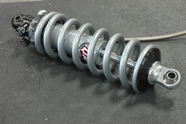

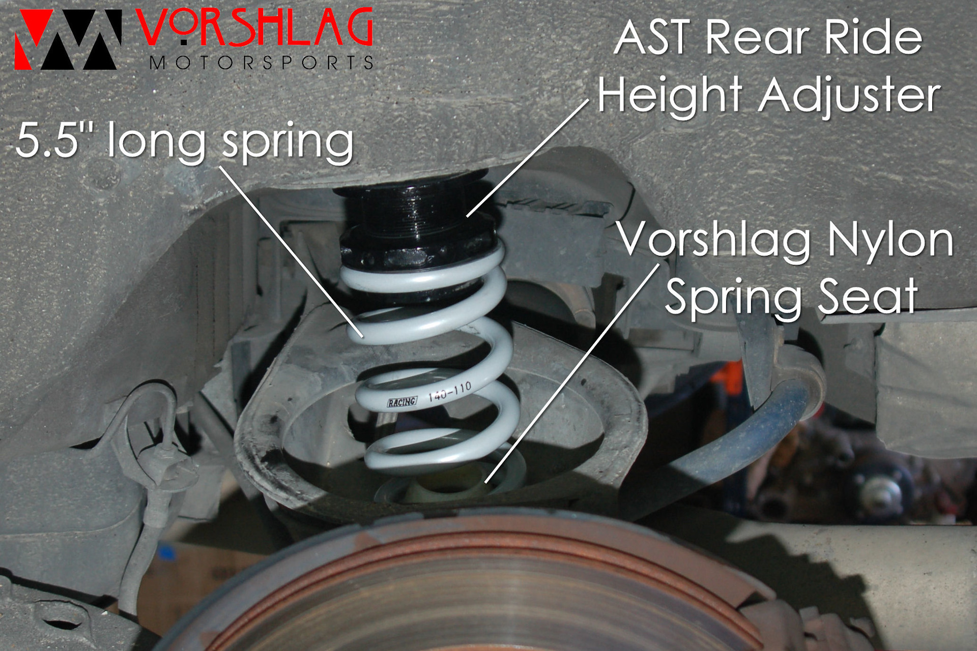

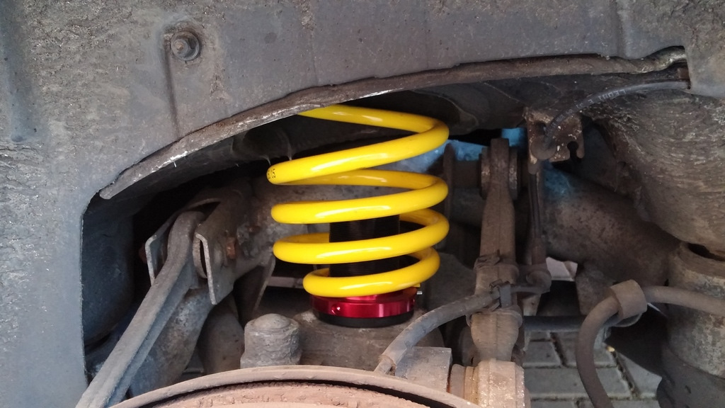

Теперь нужны пружины, котрые будут минимальны по высоте и иметь жесткость что-то около 500 lb/in.
Может посоветуете что-то? Вот из подобных вариантов по геометрии
Высота в идеале 150-200 мм, диаметр — не сильно беспокоит
Интересны любые мысли по этому поводу. Покупать фирму, это 90 евро за штуку и ждать кучу времени… а если не понравится?) Поэтому нужно сначала понять что мне нужно и тогда установить.
Штатные пока не хочу, потому как они слишком высокие, нужно будет высоко делать упорную площадку под них, а это означает резать лонжерон…

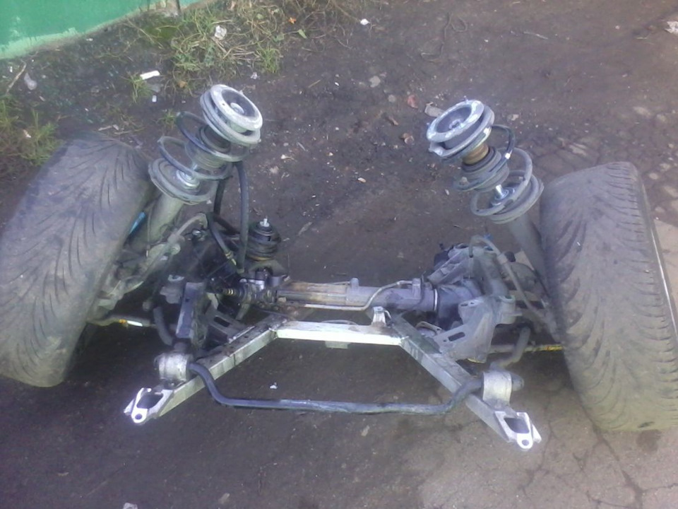

Я, собственно, здесь оказался в поисках вариантов решения этой проблемы:
www.drive2.ru/b/492554547160416449/
задумка интересная! Только колея ну сильно больше будет… хотя… на корче это вообще не критично) нужно брать и делать) если с седана, тогда вкатить заднюю часть пола от БМВ и не мучать голову
Никогда не нравился туринг своими амортизаторами.
Приводы можно было купить от 540 седан с коротким редуктором или М5.
Подрамник 540 отличается от М5 только толщиной развальных болтов.
Зачем было покупать мост от туринга я не понял.
все просто, только на туринге нету стаканов под стойки… аморты сразу в подрамник упираются. Не нужно проделывать геморой с ввариванием стаканов.
А чем туринг не нравится амортами?
Ну, если так, то да.
Были модификации и с пружинами обычными, кстати.
Амортизаторы не нравятся наклонным расположением и невероятно малым ходом штока.
да, ход штока значительно ниже чем у седана, но жесткость выше, и за щет этого сама согласованость пружина/амортизатор находится в тех же пределах что и на седане) Просто конструкция такова… чтобы у туринга сделать плоское дно
Ради плоского дна снизили управляемость. У меня было два туринга и могу сказать, что они были мало похожи на БМВ в повороте. Очень тяжелый и вальяжный зад получился, который просто сносит.

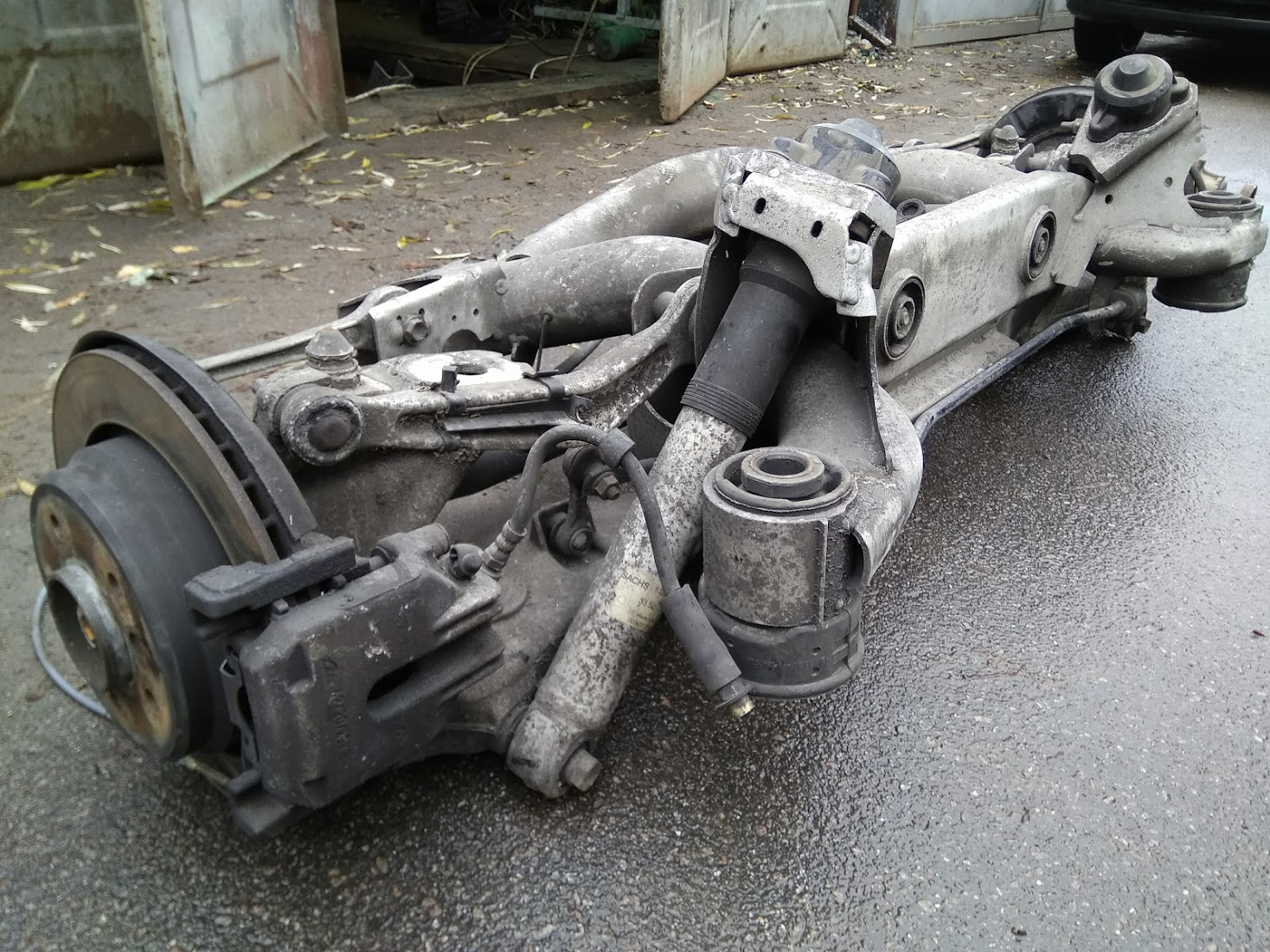

У туринга своя собственная подвеска. Кто тебе сказал, что переделать легко?
Там даже гуммилагеры свои, не такие, как на седанах.
Рычаги Н-образные похожи, но все равно свои. На седане амортизатор крепится к цапфе сверху, а на туринге к нижнему рычагу. И так далее.
Даже развальные болты разные.
гумелы свои — на туринге более жесткие и более дорогие, согласен.
Развальные не смотрел, не мерял, по этому поводу ничего не могу сказать пока, нужно посмотреть.
Всю цапфу от тура прикидал на седан, все по крепежу встает. Геометрия Н-образных идентична, конструктив разный, да. Но это все не меняет тот факт, что углы колеса при одинаковом ходе подвески будут идентичны что на седане что на туринге
Ты в курсе, что гуммилагеры на турингах сложные. Они со временем проваливаются и зад становится каменным. Это болезнь известная. Я не менял их ни разу, но тема распространенная
да, они наполненны жидкостью, и если есть трещины, жижа вытекает и начинает подрамником долбить по кузову. Себе буду устанавливать жесткие проставки как на фото.
По поводу подвески посмотрел, на туринге больше похожих деталей с подвеской М5 седана. Все мощней, и болты развальные и сайленты в Н-рычагах. Но это не суть, самое главное — установочные углы и геометрия, а они одинакова

зачем? Эта подвеска с завода шла с пневмой, и весь комплект пневмы можно взять баксов за 200 — a.d-cd.net/61691du-960.jpg
По поводу пружин может пневмо.
это не спортивно ;) Уже купил оригинальные пружины, буду пока делать сток, а потом думать, когда будет уже четко понятно что нужно
Просто как вариант предложил, я не знал что в оригинале там пневма.
ага, в оригинале со своими мозгами с датчиками просвета со всем-всем))Это же БМВ)) тоже думал сразу и сток-пневму взять, но потом отказался от этой затеи, пружины надежней)

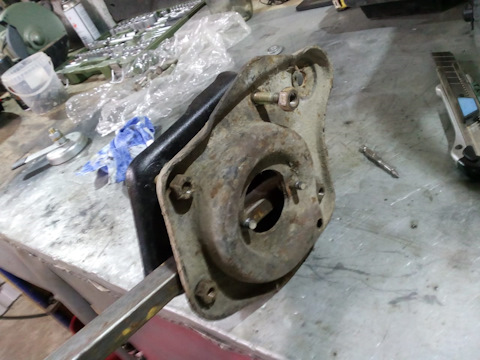

Слушай, обдумывая твою идею озадачился вопросом- как же тогда угадать с расположением стаканов?
легко)) взять контрольную схему размеров, определить себе маяки на родной волговской, взять пернести контрольные размеры БМВ на контрольные волги, сопоставив оси колес, ну а дальше выставлять и варить))
Большое спасибо!
Один только размер не могу найти- высота от "крепления балки переднего моста" до верхней точки стакана
понимаю) тоже искал эти размеры только уже по задней оси… высота относительная. Нашел только вот такой каталог — cargeometry.com/body-dime…2003-sedan-i-touring.html
За который хотят бабла))
Пока попросил продавца померять мне глубину стакана. А ты, при покупке, сам модешь легко это сделать при помощи рулетки ;)

кстати толщина приводов еще ниочем не говорит, как известно рвет на бэхах их только в путь))интересно полый ли он (конечно да) и какой толщины стенка
О каких поперечинах идёт речь? Да, рвет их аж бегом, но эти по праву идут самые крепкие, держат 600+ сил ;) они же на М5 идут. Внутри полые, но толстостенные

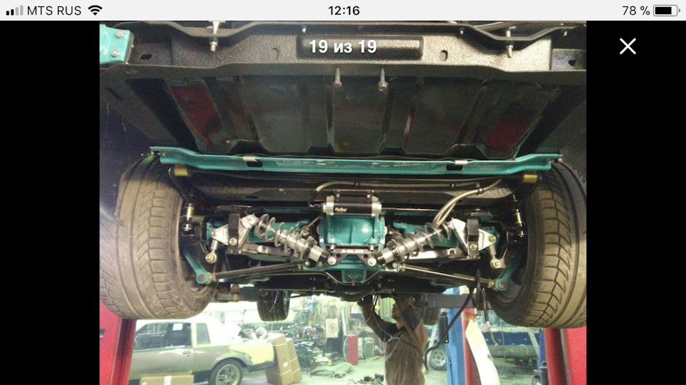

Я себе присмотрел такого типа подвеску. (не реклама) www.avito.ru/tula/zapchas…na_j31_fhn11191_402516316
Лонжероны резать не придется, сделать под опоры крепежки, амморты и пружины. Можно с куском пола ниссана думаю сразу. Минус только в облегчении задней части авто, зимой будет хуже в горы ездить.
Да, тоже не сложно такую воткнуть ) нравится положение пружин)
На счет облегчения — хто вряд ли) моя алюминиевая подвески весит по 150 кг) а там сталь вроде

лично я сейчас думаю как на coilы перейти и выкинуть рессору, к примеру вот так

В смысле переда от зада?) Вот уже выбросить рессору, а у меня сразу ее нету) аморты спецом так стоят дабы мало по высоте места занимать, как и у тебя, толькл у тебя они к лонєеронам крепятся, а у меня сразу на подрамник. Хода предостаточно для хорошей управляемости. По креплениям она встает акурат между лонжеронов, геометрия очень и очень хорошая, диф-рычаги, несколько шаровых в рычагах заместо резинок, очень хорошо держит углы, чего только стоит прохождения Нюрбургринга на М5) большущий выбор ГП, и они копеешны, привода держат под 600 сил спокойно. Я выбрал эту подвеску из-за простоты установки, нужно приварить пятаки под крепления подрамника и площадки под пружины и все, поехали) разболтовка мне нужна БМВ, потому как у меня диски под такую разболтовку)

Вот сижу смотрю подвеску от F-10 ))) d3inagkmqs1m6q.cloudfront…rear-suspension-s-18.jpeg
Ну вот тупо моя подвска, то же количество рычагов, тот же интегральный рычаг… ничего принципиально нового от е39 в переходе на F-серию в передней подвеске не прибавилось ;) В передней это да, но зад почти как и у меня ;)

Вообще, честно говоря, в глобальном смысле, ничего нового в подвесках люди не придумали… кроме конченного макферсона-годах в 60х 20 века и многорычажности двухрычажек-годах в 90х того же века
Конкретно в твоем случае зад ф10 от е39 принциально отличается только одним-расположение упругих элементов!
На мой НЕ профессиональный взгляд, минус у е39 — под углом расположенный амортизатор! Хотя и это можно вылечить, сейчас многое лечат… )))
Да нет, это не минус, это и не плюс, просто конструктивная особенность)) без разницы как он стоит, главное чтобы делал свою работу как нада) на счёт подвесок это точно!)) Вот на тех же F-ках они сделали прорыв, опять стали использовать четырех рычажную схему)) все новое — давно забытое старое)

по почему так не нравится наклонное положение аморта?)
потому что это не естественная работа для амортизатора… сам подумай, как он гасит колебания и на сколько высоко дает подвеске сжаться когда колесо двигается вверх
у ф10 все логично, но подвеска не оч компактная получилась… а у е39 все компактно, но не геометрично)) это мое дилетантское мнение…
а coilы это вот это… www.superchevy.com/how-to…tte-scarlett-project-car/
можно и клириенс поправить и жесткость поднастроить, да и морду вполне легко на такие же перевести…
да нет)) ничего плохого в таком положении нету, они расчитаны работать в таком положении… вот взять подвески спортбайков, многие из них имеют наклонный амтор с ситемой тяг, но от тоже под наклоном стоит)) ход аморта меньше, но они и расчитан на тот маленький ход)
Я знаю что такое койлы, и вот они на туринге.
желтый — типа сток-аморт, зеленый — койловер. Тоже меняется и клиренс и ход)
