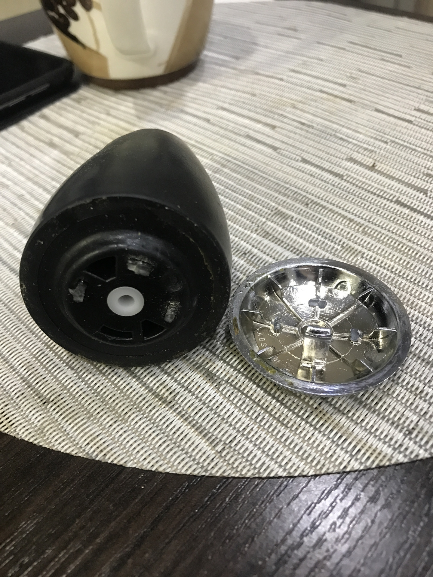

Случилась бяда. Ну как бяда, жену за руль пустил. Обстоятельства. Пока ее машина в сервисе, она иногда эксплуатирует бараныча. Вот сегодня захожу домой, а там на столе, да боли знакомая накладка от рукояти лежит, сначало НЕПОНЯЛ, мысль-ГДЕТО ВИДЕЛ ТАКУЮ. А далее слова жены: ОЙ! ОНА САМА ОТВАЛИЛАСЬ!(. Ну конечно же сама бл… взяла и отвалилась, при этом неодного целого крепления на крышке не осталось, как будто ей жуть как не хотелось быть на рукоятке, и она решила свалить с неё, да так, по жесткому, чтоб потом х…н починили и обратно не поставили. Я щас представляю, сажусь в машину, включаю скорость, и обнаруживаю что нет этой накладочки, вот я бы мать ее был бы удивлен. Сами наверно предоставляете. Супер клей конечно мне в помощь. И нервы в придачу. Далее буду искать рукоять. Старая очень нравилась. Еще и от 6-сти ступки. Кто какие заменители себе ставил, по мимо родных рукояток?

Эх. У меня тоже отвалилась. Как сломалась — ума не приложу. ((Из 4-х усиков один остался. Сижу изучаю. На разборках полно от АКПП, но они, где-то читал, не подходят по диаметру штока. (((
А Вы как исправили ситуацию?
5 лет на супер клее держится. Сам удивляюсь. Брал клей Космофен. Обезжирить надо хорошенько обе детали, и секунд 30 выдержать, потом соединить. Мне помогло.

По кругу по контуру клей наноси. Можно ещё по центру шурупом прихватить, ну это вандализм получиться, хотя если высверлить под потай шляпки, а потом шляпку заклеить сверху мебельной заглушкой, то имеет место быть. Это сейчас идея пришла.

Можно на гравит или клей для лобовых стекол. Не оторвется никогда.

Можно купить, а можно и самому сделать из эбонита, жаль фотки нет своей, штатную снял перетянуть кожей и на время поставил эбонитовую которую делал ещё лет 8 назад когда на государственной Волге ездил, все временное самое постоянное )) так и езжу пока

Ты ее ни разу не снимал? Или, может быть, старый хозяин?
Просто у нее есть такая не хорошая фишка. Если по ней ударять, то эта крышечка может и отвалиться. У меня вариатор, тоже однажды отвалилась, но благо крепления остались. Когда ставил, то заметил, что после последней разборки панели, металлический шток чуть торчал над черной частью. Понял что когда ставил, то спешил и сильно ударил по ручке, когда ее ставил.
А на механке, так я думаю, что нагрузка на ручку чаще и больше. Поэтому со временем могла и просесть и отскачить.
На форуме немного не правильно написано, при снятии этой ручки не нужно снимать эту блестящую заглушку, но многие упорно ее снимают для того чтобы снять ручку. Возможно при снятии отломились лапки ну и потом устали держать.

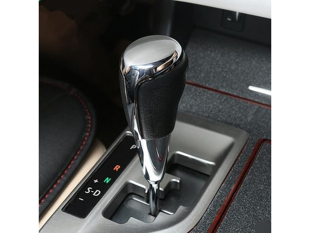

на Али так вообще огромное количество ru.aliexpress.com/store/p…523c54465b9e2d2207b12f554 -да и на рынке хватает с переходниками!
Прикольные рукояти. Еще и с подсветкой. Спасибо. Щас поуточняем значит
от Камри попробуй!

номерка нет. Но она мне очень понравилась-с удлинённой, хромированной нижней частью!

вот типа такой
Симпотично смотрится. Поищу. Разницы нет, акпп или мкпп?
я вот точно не помню, но по моему она накручивается, а на Калибре просто выдёргивается!
Верно. Выдергивается
