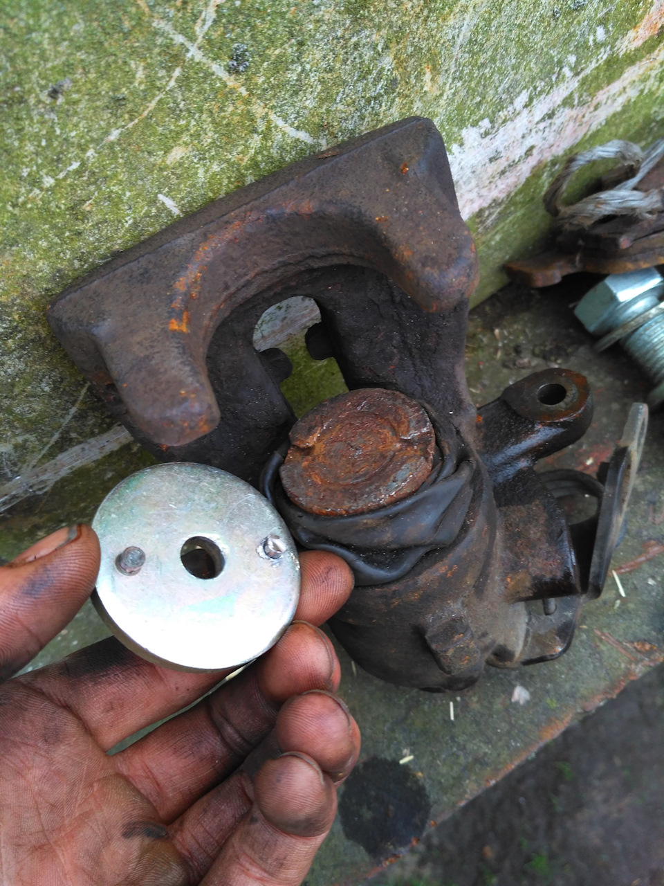

Попутно заметил что колодки стерлись практически в ноль, заодно решил и их поменять, но с задним левым суппортом вышла беда. Снял суппорт, поставил новые колодки, а скоба не двигается. Одна из направляющих закисла намертво, даже скручиваться винтом начала при попытке ее провернуть — высверливать ее чтоли придется(. Оставил одну пока старую колодку там (левая и правая одинаковые — можно менять по одной).
В продаже есть скоба — 40 руб. Не особо дорого, но хочется попробовать восстановить.
Есть ремкомплекты, а вот самой направляющей я не нашел. Точнее что-то нашел, но не уверен что это оно.
Написано что направляющая, а перед или зад — нигде не нашел. Или они все одинаковые:?
На autosup пишет что направляющая подходит на audi 100, как раз я как-то покупал ремкомплект резинок на задний суппорт, и он был именно с audi 100, может и направляющие такие же? Никто не в курсе:?

Вообщем съездил на рынок, узнал номерок у продавца, пробил в инете — и купил в инет-магазине такой же ремкомплект направляющих FrenKit 808013 ровна вдвое дешевле, чем втюхивали на рынке. 8 руб обошелся.
На будущее — у них на рус сайте FrenKit множество каталогов, по которым можно самостоятельно легко подобрать номера ремкомплектов.

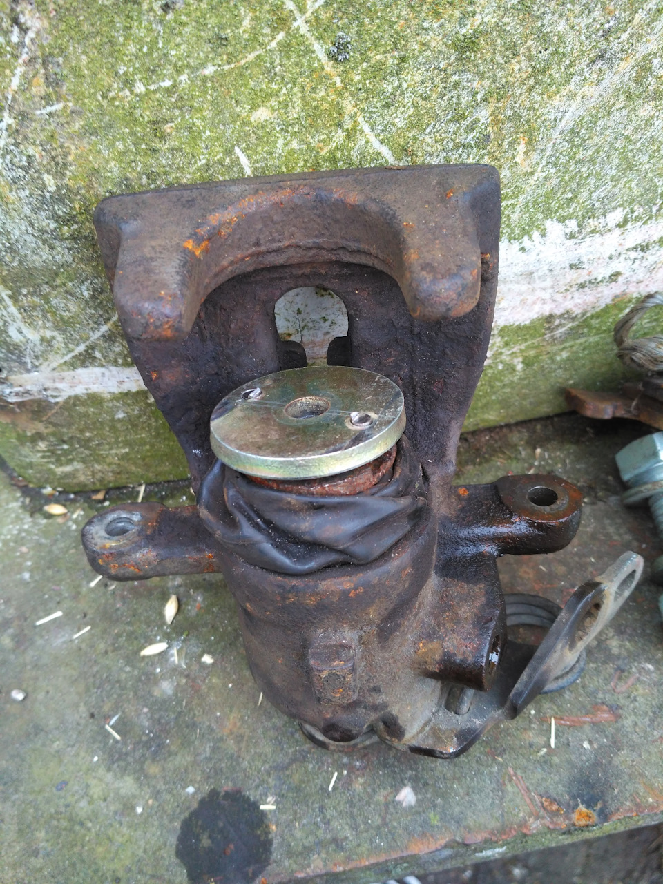

произвел ревизию заднего тормозного суппорта — почистил, смазал, заменил колодки, пыльник поршня, направляющие и их пыльники.
закоревшая направляющая при попытке прокручивания лопнула и ее пришлось высверливать. причина была в поврежденном пыльнике. во второй пыльник цел, но ржа пробралась тоже внутрь, и если бы еще немного — она бы тоже прикорела.
пыльник поршня перекрутило вообще фиг знает как (сверху пыльник прикипел к поршню и не проскальзывал при вращении поршня).
из шайбы, штифтов и болта соорудили некий съемник, с которым теперь утапливать поршни одно удовольствие)
после замены диск больше не греется, накат стал значительно лучше:)
