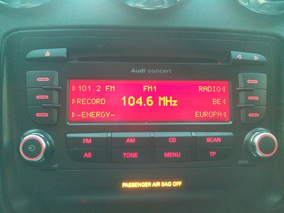

Не знаю будет ли эта запись кому-либо полезной т.к. проблема встречается редко, но что бы её побороть нужно перелопатить массу информации, включая официальную по my.audi.com. На зарубежном тт клубе методы решения данного косяка не были найдены, британцы походу так и не смогли решить проблему. На а4/а6 такая проблема лечится кустарно (читай геморойно), при этом кому-то помогает, кому-то нет.
Суть проблемы: после сопряжения мобильного устройства со стоковой магнитолой — процесс передачи голосовой связи осуществляется посредством bluetooth. На практике система работает следующим образом — сели в машину, запустили двигатель, через 3-5 секунд магнитола ловит включенный блютус и все последующие входящие/исходящие звонки осуществляются через микрофон в зеркале заднего вида и соответственно стоковые колонки. Принятие входящего звонка осуществляется нажатием левого скролла. Косяк заключается в том, что через каждые 2-3-4 минуты происходит постоянный обрыв связи и блютус постоянно переподключается, что сопровождается затуханием музыки и сигналом сопряжения устройства.
Возможно существует какой-то вариант решения косяка через vcds, но я его найти не смог, а постоянная смена кодировки в поисках решения вслепую это не есть хорошо. Кстати, возможно у вас так же в стоке есть блютус т.к. я натыкался на сообщения такого плана — "блин, 1.5 года и не знал что у меня есть эта функция". Соответственно если будет желание — проверьте наличие оного: зажигание вкл, поиск устройств с телефона, сопряжение с "audi [четыре_цифры]".
Решение проблемы:
В своей записной книжке телефона переименуйте все контакты содержащие в себе особые знаки в названии (как пример: ' ` _ \ и т.п.). Очистите весь список последних звонков, не используйте дополнительные категории (рабочий телефон, домашний телефон). Эти правила — предписания концерна VW, придерживаться их или нет решайте сами. Ниже идёт непосредственно решение.
Берется симкарта, сносятся с неё все существующие контакты (или копируются на сторонний носитель или синхронизируются с любым из доступных аккаунтов), вставляется практически в любой телефон (у меня из всех — не подошла только нокия середины 90-х годов), затем телефон коннектится с магнитолой. Эту процедуру нужно повторить с этой пустой симкратой подключая 5 разных телефонов друг за другом. Видимо в системе хранится максимум 5 аппаратов и подключив каждый из них — про ваш первый и основной телефон система забудет. Соответственно 6-й телефон должен быть вашим.
После того как подключили друг за другом 5 телефонов, копируете со своего телефона все контакты в любое другое место, удаляете их все, оставляете до 10-и контактов и сопрягаете собственный мобильник. Всё, больше блютус сам по себе отключаться не будет. Остальные контакты постепенно добавляете по 5-10 штук. Да, долго, но если добавите сразу пачку — есть шанс что потом опять будете искать 5 телефонов. Я рисковать не стал и добавлял по 10 контактов.
Отдельное спасибо тов. vovai с ауди клуба. Если кто найдёт способ проще — пишите, я обновлю/дополню пост.
