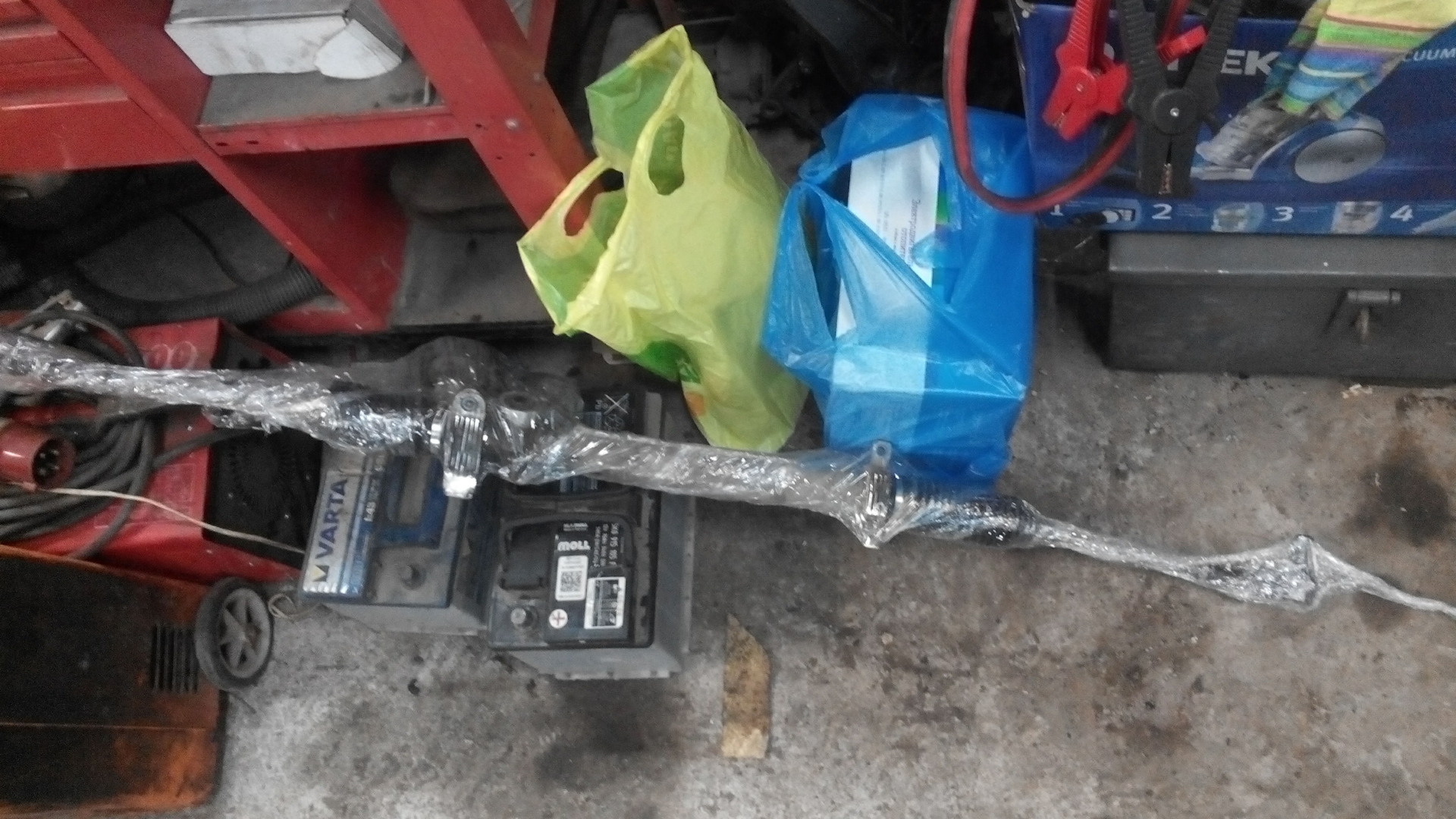

С приходом зимы грохот рейки на ямах стал все больше беспокоить, решено было снимать её и проводить дефектовку. Цены на б\у восстановленные рейки просто космические.
В моей рейке обнаружились следующие болячки:
— рулевые наконечники к замене:
Коды оригиналов:
6R0 423 811 Након. поперечн. рулевой тяги
6Q0 423 812 Након. поперечн. рулевой тяги правый (С)
Посоветовали наконечники фирмы Lemforder, на фордах они используются.
LEMFORDER 26669 02
LEMFORDER 26670 02 Наконечник рулевой тяги, правый
Продаются в синих коробочках с пласмассовыми колпачками-футлярами, прикольно.
Ремонт планировал давно и были куплены рулевые тяги:
As Metal 20VW2015 — оказались полным дерьмом, резьбой вообще не подходят (меньше), нету каналов для отвода воздуха, хотя пишут сделаны в беларуси, в сервисе сказали голимый китай. Оригинальные тяги оказались в хорошем состоянии и не потребовали замены.
Состояние червячного механизма — имеется износ на первичном и вторичном вале, для компенсации износа предложили перевернуть вторичный вал рейки на 180 градусов менее изношенными зубьями, после этого потребовалось снять руль и переставить его обратно в нормальное положение.
Масло для гура использовал марки FEBI, в бачке имеется предохранительный клапан так что оно не вытекло все при снятии рейки, на доливку потребовалось всего 200-300мл
