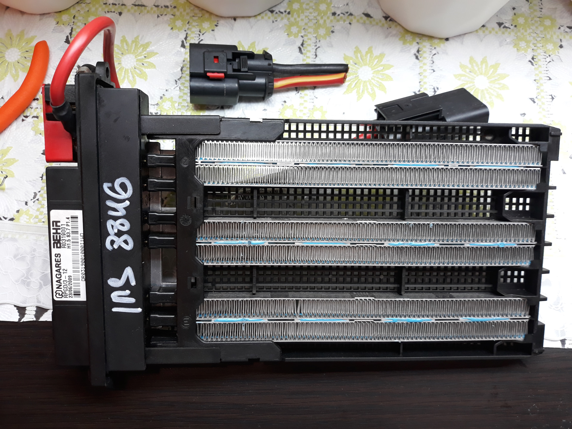

Выглядит он так:
Как крепится к корпусу кондиционера: справа по имеющемуся шаблону прорезается отверстие прямоугольное и на два шурупа его.
+ 18 45 125 Opel Quick-Heat: Шуруп 3,5x30, крепление Quick-Heat (13276231) белый шуруп с узкой шляпкой под torx

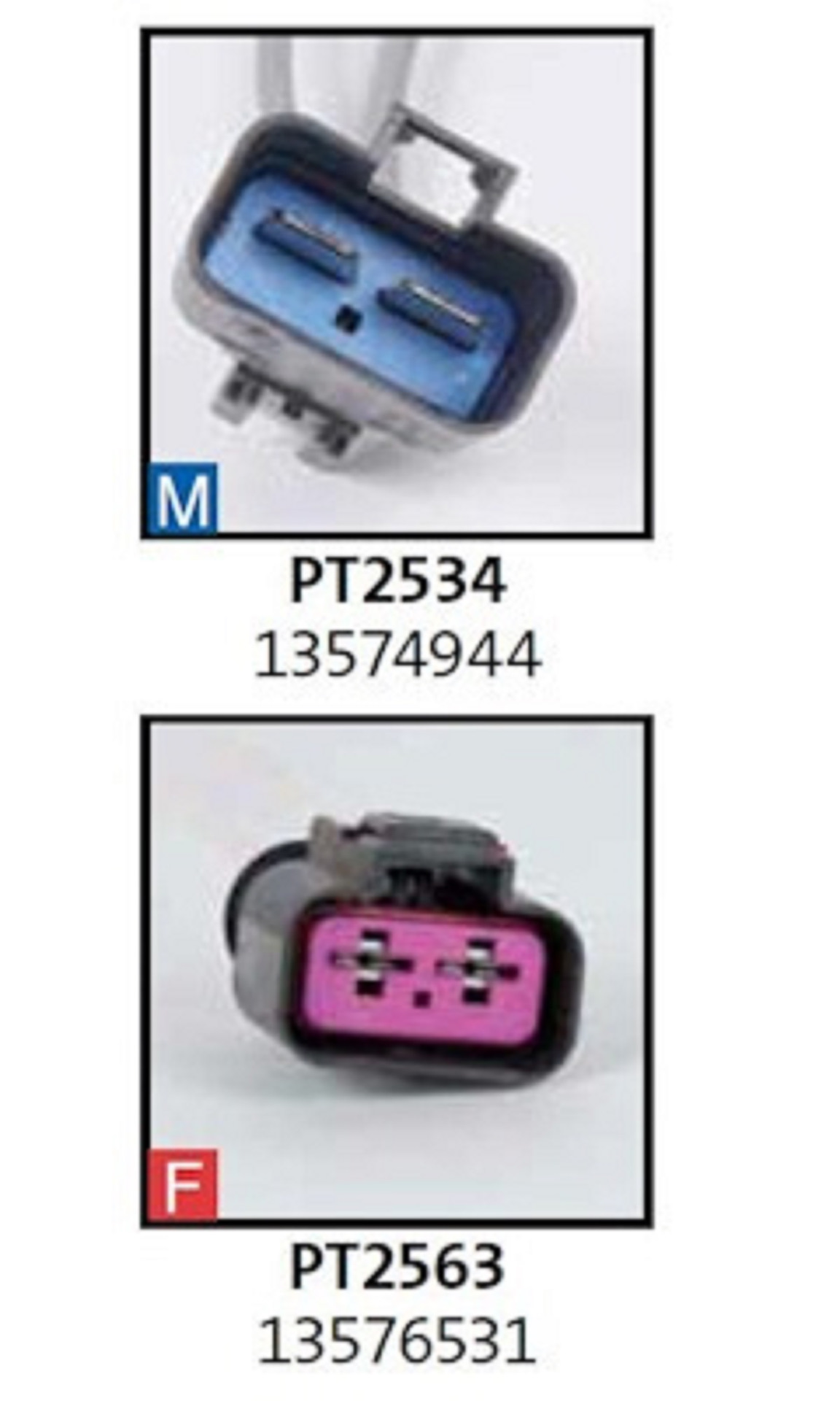

Разъем силовой со стороны салона с ремонтной проводкой :
GM 13576531
ACDelco PT2563
Разъем силовой со стороны Квик-хит с ремонтной проводкой :
GM 13574944
ACDelco PT2534

Номер QUICK-HEAT для заказа такой для сиги:
18 26 741 Opel Теплообменник, электрический Quick-Heat на Insignia, Meriva-B (GM 13265204)
18 26 222 Opel Теплообменник, электрический Quick-Heat на Astra J, Zafira-C (GM 13276270)
на самом деле они одинаковые, хоть и имеют разные номера…

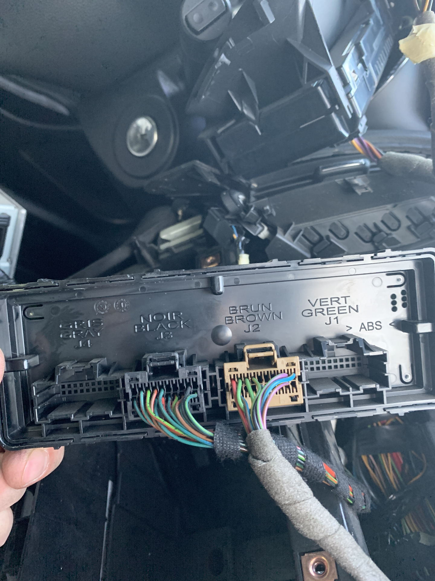

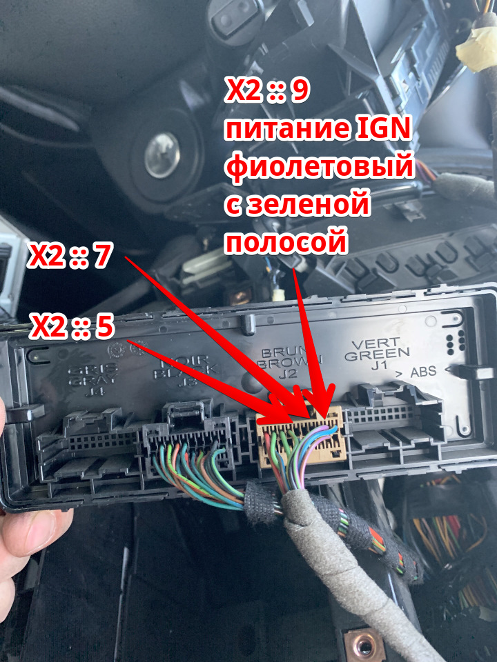

!Важно!
питание в управляющем разъеме надо по схеме подключить — обязательно от "IGN"
+ фиолетовый с зеленой полоской, можно подключить в коричневый разъем климата — 9 вывод, (это в астре).
В общем ребята — ничем я тут особо помочь не могу — нужен все равно мастер, который его пропишет… без него никак.

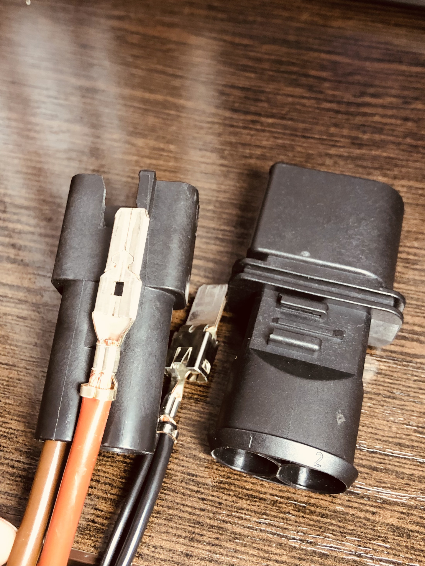

на одном конце разъем — ответная часть к квикхиту
на другом конце

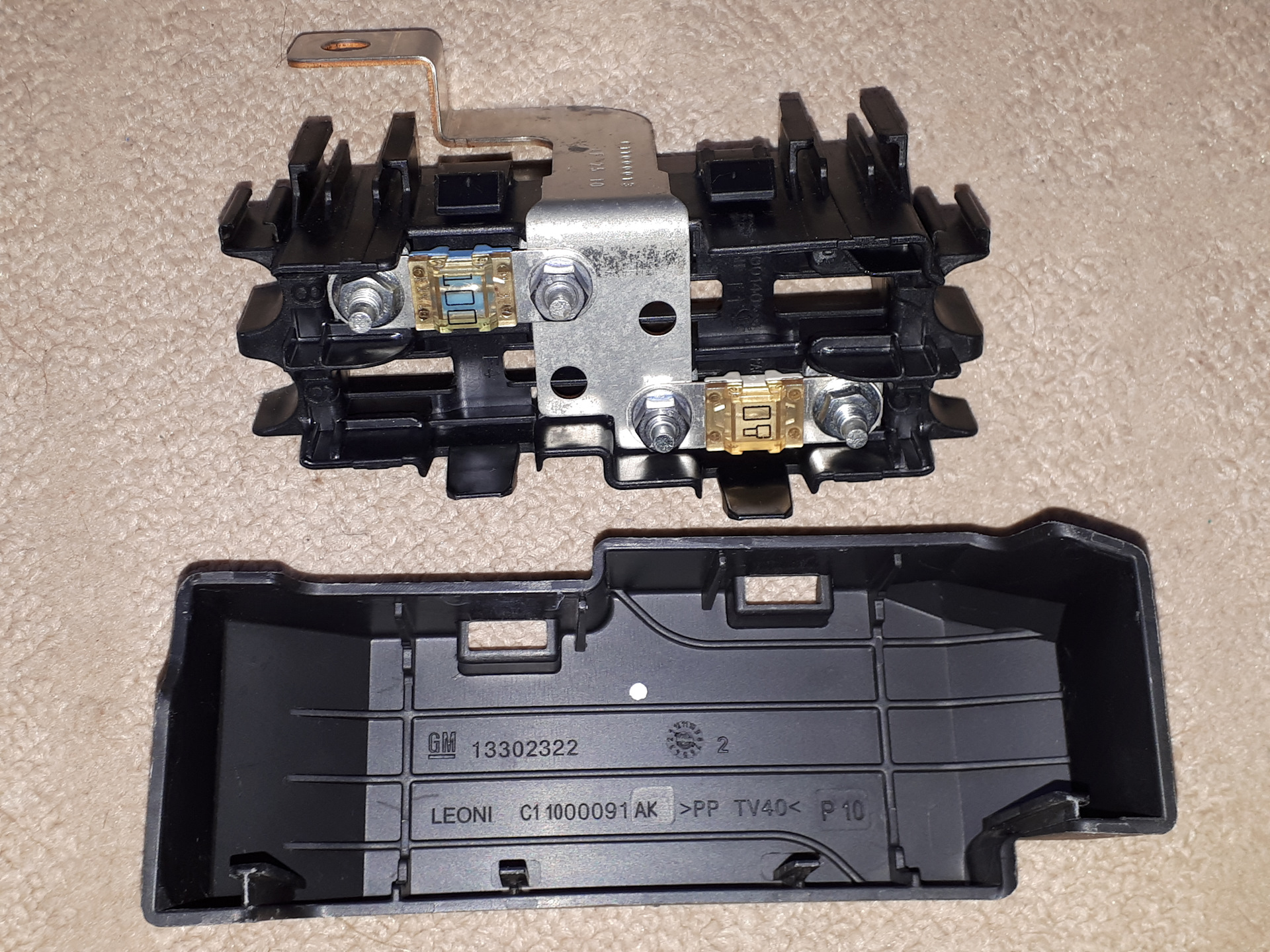

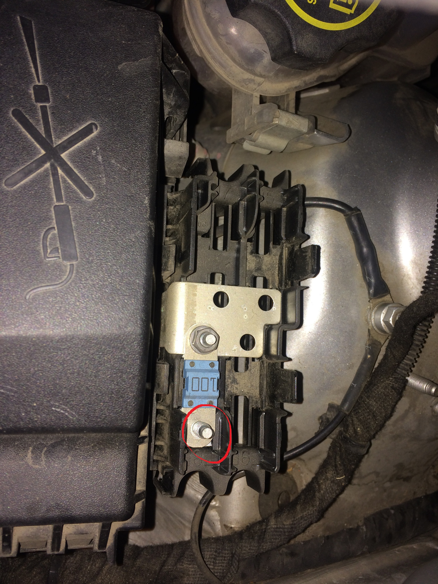

— на красном — клемма к преду в подкапотном
— на черном — кольцо под болт
Можно самому проложить провода сечением 10-16 квадратов и сделать разъем оригинальный

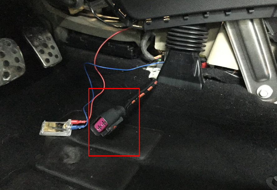

Управляющий разъем выглядит так:
ответную часть можно сделать из косы от датчика удара StarLine SS205

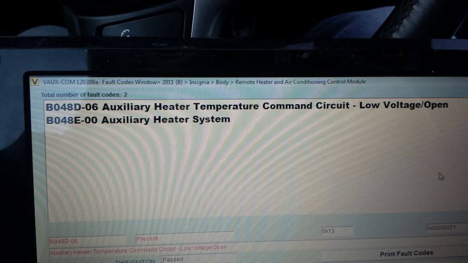

сопротивление нагревателей не мерял? Что-то странное намерял: 2,6 ом, 6 ом и 17 ом. Как-то многовато… Еще не ставил…
работа квика проверяется програмно
если он не работает — етсь ошибки в hvac
Интересно… На инсигниях 3 провода управляющих, один обратная связь. НА зафире её убрали, только 2 провода.
я не умею читать мысли…
в чем проблема то?

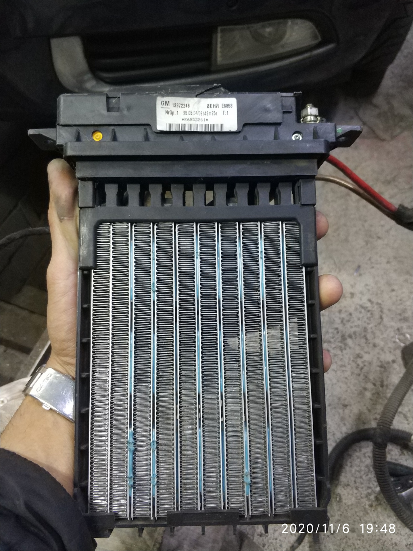

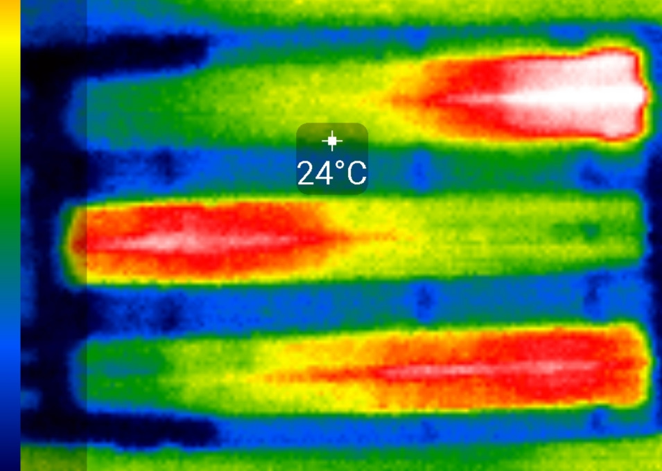

В общем оказался не совсем рабочий. Нагреватели не работают, точнее частично. На рабочем сопротивления меньше ома.
Интересное фото
Но видно что работает…
Значит подключен правильно
+24 это на зелёном
А сколько на красном? На белом?
Это без обдува, на столе, потому не жарил сильно. Но видно что греется не весь ТЭН, а только его край. Причем 2 нижних греются явно слабее.
Поменял на другой нагреватель, тепловизором не смотрел, но там и сопротивления меньше ома, и греет хорошо. Ток до 76А (1,1 кВт) кушает.
Другой такой же точно или с другим номером ?
Такой же. И внешне и по номеру, тоже с инсигнии. У продавца 2 было. Единственное отличие в силовых проводах: в этом красный петлёй, но думаю это несущественно.
Так а в управляющем разъёме у обоих по три провода?
Кажется странным, что один тоже греется но слабже…
Уж сгорел бы так полностью
Сколько в разъёме не знаю. без него был. Но сегодня заберу ещё и разъём, посмотрю.
С верхним понятно: там 4 вставки-нагревателя между алюминиевыми ребрами, 3 вылетело, одни остался. 2,6 ома как раз укладывается. 0,65 ом получится на полностью целый.
А на нижние подавал 12 вольт и ток только 1-2 А — это не нагрев. может его прегрели когда-то…
Он тиристорами управляется
Чтобы проверить его работоспособность надо поставить его на машину, подключить gds2 и запустиь тест…
И все… Без всяких разборов все станет ясно
Тест прошел — рабочий
У меня оба рабочих попалось

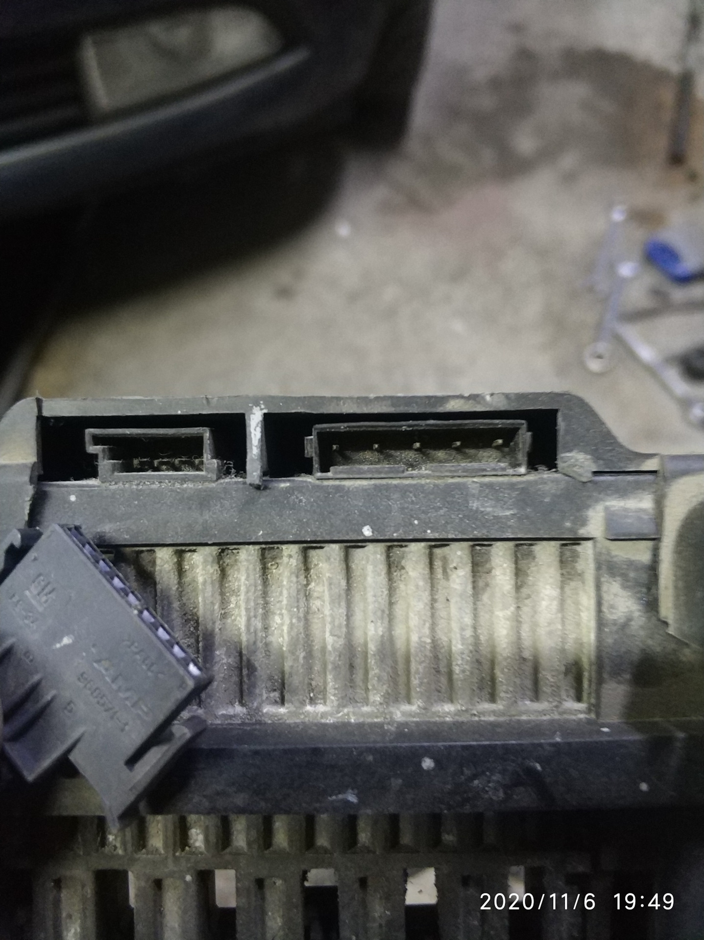

Подскажи на астру н, я могу поставить квик хит только от н модели, или от j тоже пойдёт? Просто мой пишет что перегорела какая то нить в нем?
ну там форм фактор то разный
это же все отличается по размерам
Короче только свой нужен, я понял
Управляющая фишка большая снята с астры а рядом ещё маленькая
Большая — это питание
Маленькая — управление
Не стоит впихивать невпихуемое …
Понятно жаль думал подойдёт, ну на естре маленький разем не был подключен его вообще небыло а у меня на инсигнии когда разбирал центральную торпеду видел подобную маленькую фишку ещё подумал для чего она.
Я не понимаю куда не был воткунут на астре…
Ты разве не понимаешь, что не может он работать без вставленного разъема?
Понимаю не глупый, видимо он и не работал, говорю как есть, астра у знакомого когда снимал маленький не был подключен и фишки небыло

Доброго времени суток погуглил и я про астры h и выяснилось что маленькая фишка не задействована на этом квике то есть большая и есть управления вот почему при снятии не был подключен маленький разъем
Вот фото самого квика
Доброго времени суток имеется Квик хит от астры h 2004 г.в, подскажите пожалуйста подойдёт ли он на инсигнию 2008 г.в?
Он другой формы…
Это может быть из-за того что машина 2014 года рестайл. Может сам блок квикхеат другой идет? Силовая проводка была установлена заводская. Подключил ее к предохранитель.
Так то силовая у меня на астре тоже была с завода но не подключена
Ее я подключил
А вот косы управляющего разьема не было даже в астре
Пришлось самому делать

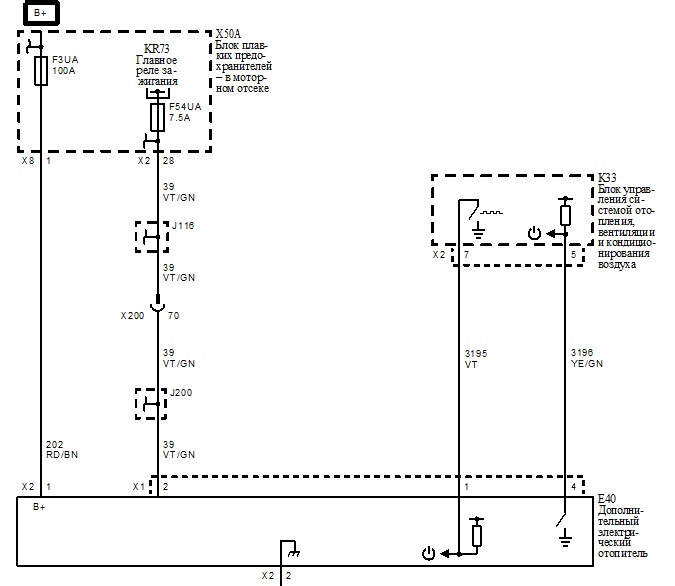

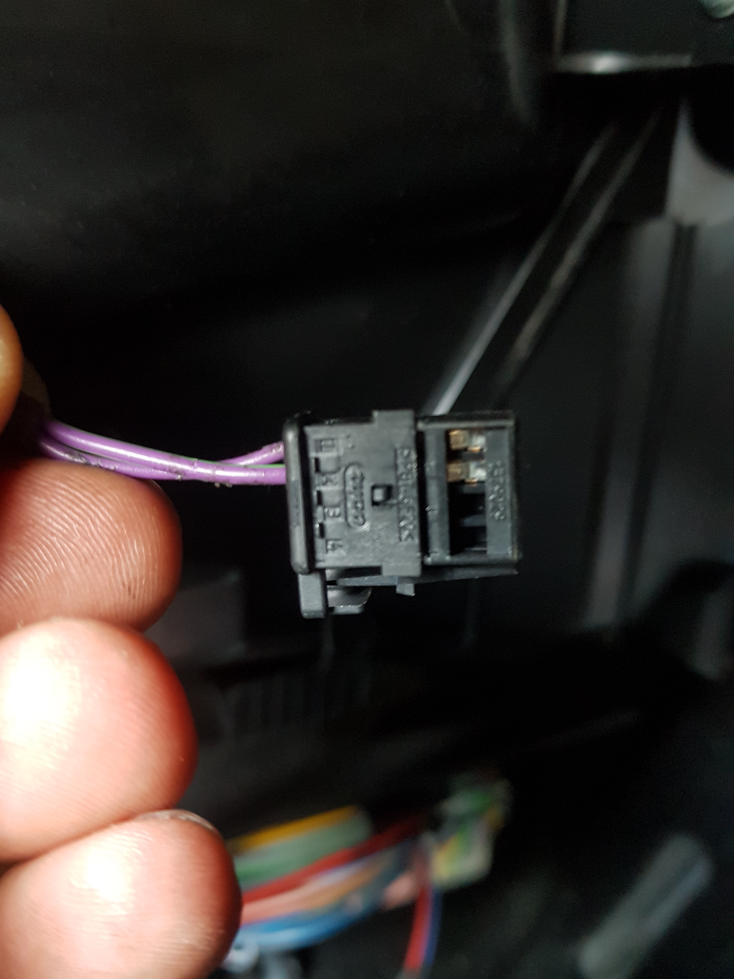

А почему ты решил что разъем который не подходит (с двумя проводами) есть то что надо для квикхита?
Я не буду утверждать конечно
Но не верится что в рестайле другой кондей и другой Квик
Но это мое мнение
Провода такого же цвета. И фишка там где у всех была белым скотчем привязана
Ну третий провод массы ещё нужен…
Питание цвет правильный
Фиолетовый без полосы это IGN
И он должен приходить на первый пин
А вот управление жёлтый с зел полосой на 4
Масса на 2 пин
Сам разъем должен быть потоньше твоего
Фиолетовые провода это всегда питание IGN
Полоса значит от другого предохранителя возможно ACC
Но это тоже питание
А нужен провод управления как на схеме

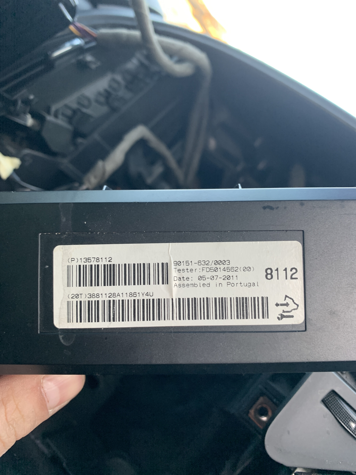

А где в машине находится блок К33 (управления системой отопления, вентиляции и кондиционирования воздуха). Или его разьем Х2.
За магнитолой сразу
Sashakv
Он прямо за магнитолой
Маленький такой как прямоугольный длинный брусок
И в нем на одной из длинных сторон 5 больших разъемов
На авто.ру вбей в поиск там есть картинки
sarzamas
Это и есть блок к33?
У меня там только 4 разъёма
значит 4 разъема…
я возможно забыл сколько их там
это не столь важно — все по схеме соединяем — какие на схеме цифры есть их и надо внимательно рассмотреть и использовать…
схема одна на все комплектации!
короче сухим остатком…
управляющий разьем квика X1 надо соединить с разъемом X2(J2) на блоке кондея k33 (HVAC) тремя проводами
J2 — это светло коричневый разъем на фотке
1) на квике Х1::2 это питание IGN — Его можно взять прямо в блоке кондея на его разъёме J2::9 пин (на прикрепленной к этому коменту фотке это фиолетовый с зелёной полосой провод. То есть заголяешь у него изоляцию и подпаиваешься к нему и изолируешь)
2) на квике Х1::1 соединяешь на блоке кондея с J2::7
3) на квике Х1::4 cоединяешь на блоке кондея с J2::5
причем в блоке кондея в штекере разъема отсутствуют пины J2::5 и J2::7 — там нет мам
но на плате папы есть
надо доустановить ремонтные пины в штекер… я не знаю их номера чтобы купить отдельно
но я знаю как заказать кусок проводки в котором есть такие же пины
Вот здесь его картинки www.drive2.ru/l/525216089819316992/
Там и номер есть для заказа:
Номери шлейфа — 13297401 (это просто нужные пины в достаточном количестве)

последняя картинка — это называется схема подключения…
если кажется что это наскальный рисунок то даже не знаю что ответить… думаю будет долго и не поможет…
конфигурировать надо HVAC

А такой вопрос к автору. На фотке где подключение под капотом у вас. Там провода масса и плюсовой через 100амперный предохранитель. У меня там есть провода с завода точно также подключенные только предохранитель на 80пмпер. Может это быть штатной проводкой к обогревателю.
ну если с завода — то согласись — они не могут быть ни для чего кроме квика
просто это не могло ставиться на твой двигатель
Ну могу завтра фотку кинуть. А почему не могло. Гена на 120 ампер. Его точно за глаза.
потому что квик это опция для дизеля
а у тебя по аватрке атмо 1,6
да кидай — давай вместе посмотрим на него

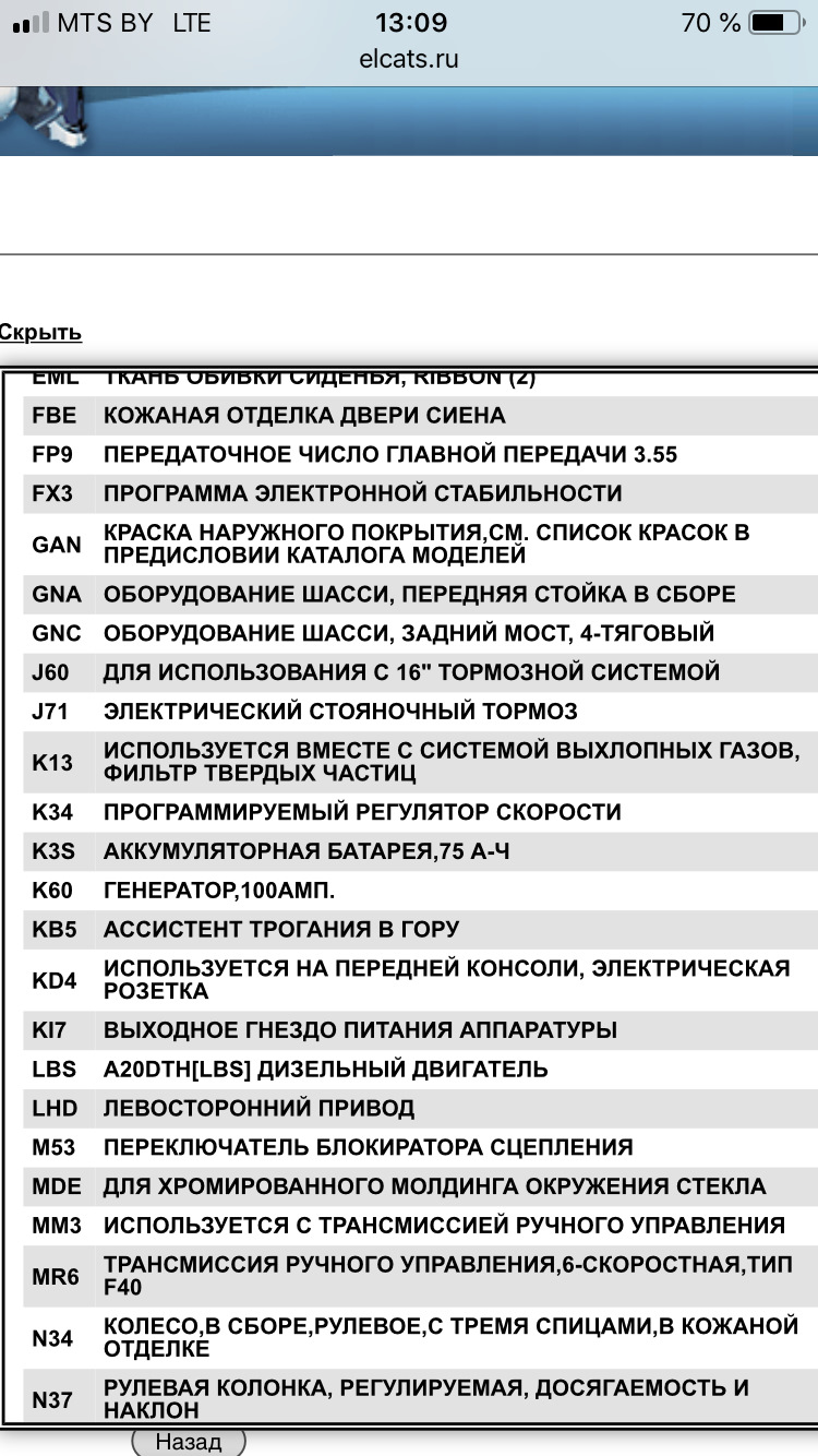

У меня генератор на 100a, каик не встанет? Нужно гену искать?
нужно спеки читать и соображать

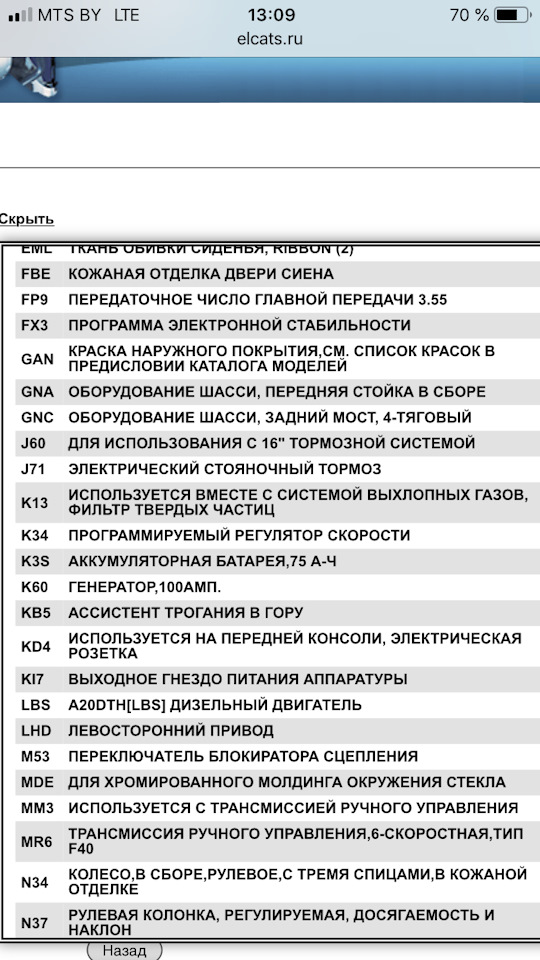

на дизеле 100А — ты где это прочел?
В комплектации, по заводу 100 а поставили
sarzamas
надо такое
K09 ГЕНЕРАТОР — 120 Ам
KG8 — GENERATOR 130 AMP

по сиге ошибки висят в фоне — я их стираю — но потом опять появляются
на астре вроде нет — не видел но и не смотрел давно
бытует мнение что при сильной просадке логика начинает деградировать цепи по питанию по разным приоритетам
управление квика у меня на обоих машинах запитано от прикуривателя
по ходу эта цепь и деградирует в первую очередь
вот и не знаю — куда бы подключить чтоб не деградировало
а наоборот обороты поднимались

Ничего там не должно деградировать, питание надо по схеме подключить, + фиолетовый с двумя зелеными полосками, можно подключить в коричневый разъем климата, 9 вывод, это в астре.
Эврика!
спасибо за правильную мысль — посмотрел по схеме — действительно фиолетовый с зеленым
и тут же вспомнил (точнее насколько я знаю) — все фиолетовые — это питание при IGN
то есть надо питание от IGN подавать а не от ACC!
IGN — это как раз то что не деградирует!
блиин… все стало сразу понятно!
ошибка сейчас может появляться когда я не сразу завожу машину…
квик же должен включаться через 1 минуту после заводки движка…
а тут он у меня включается через минуту от ACC — вот крыша и едет… ошибки
обязательно исправлю — у нас еще снег как раз…
