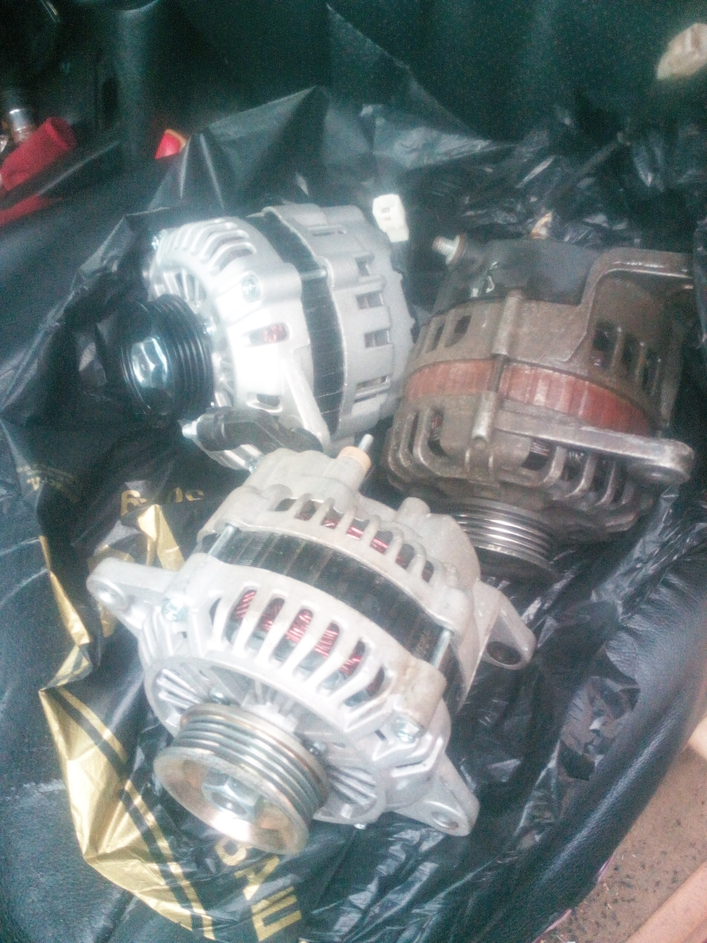

КИНО ДРАМА история жизней 5 генераторов на СЕЙФЕ
лет 6 назад в 2011 году когда КУПИЛ бу авто свой
заехав на диагностику всех неисправностей
конкретно мерцал помаргивал свет ближний
стоял на нём родной 65 а генератор но было выведено
из него провода и было внедрено реле напряжения от тазика
причина была в реле Доктор электрик сказал не хочешь погореть меняй генератор
сказано сделано был куплен родной 65 а и установлен
отработал верой и правдой все 5 лет и пропала зарядка
и так вернёмся из прошлого в настоящее

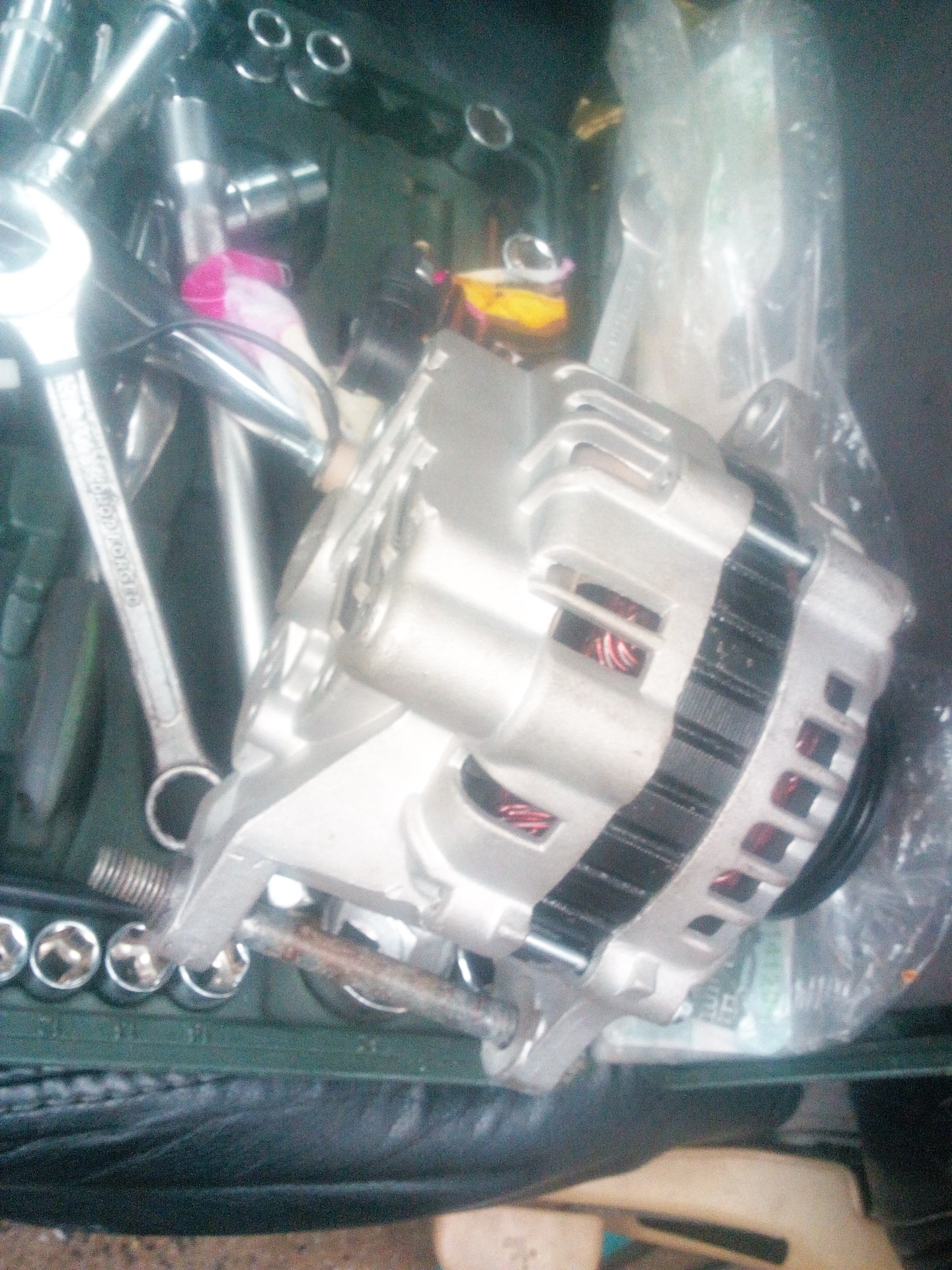

куплен новый родной Геннадий 90 а и проработал он 14 дней и благополучно сказал ну НА
работать не буду попахал малька и хватит !
внедрил Генератор 90 а БУ,
Ещё разик Спасибо огромное выручил Игорь
02.05.2017 помог всем чем смог и даже больше )))
www.drive2.ru/l/472241069837255345/
пол года поработал бу но я хоть этому рад
и вот вчера опять лампа красного света сказала что геннадий 90 а пенсионер
и он уходит на пенсию КАК я его понимаю пора уже !)))

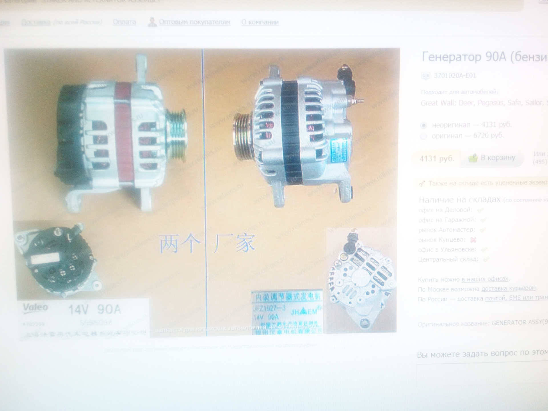

и вот как всегда машина нужна ещё вчера заказываю новый 90а родной
хотя зарекался что внедрю от нашего автопрома НО
4131 рублей родной 90 а был заказан и сегодня забрал его
ГВАРДИЯ

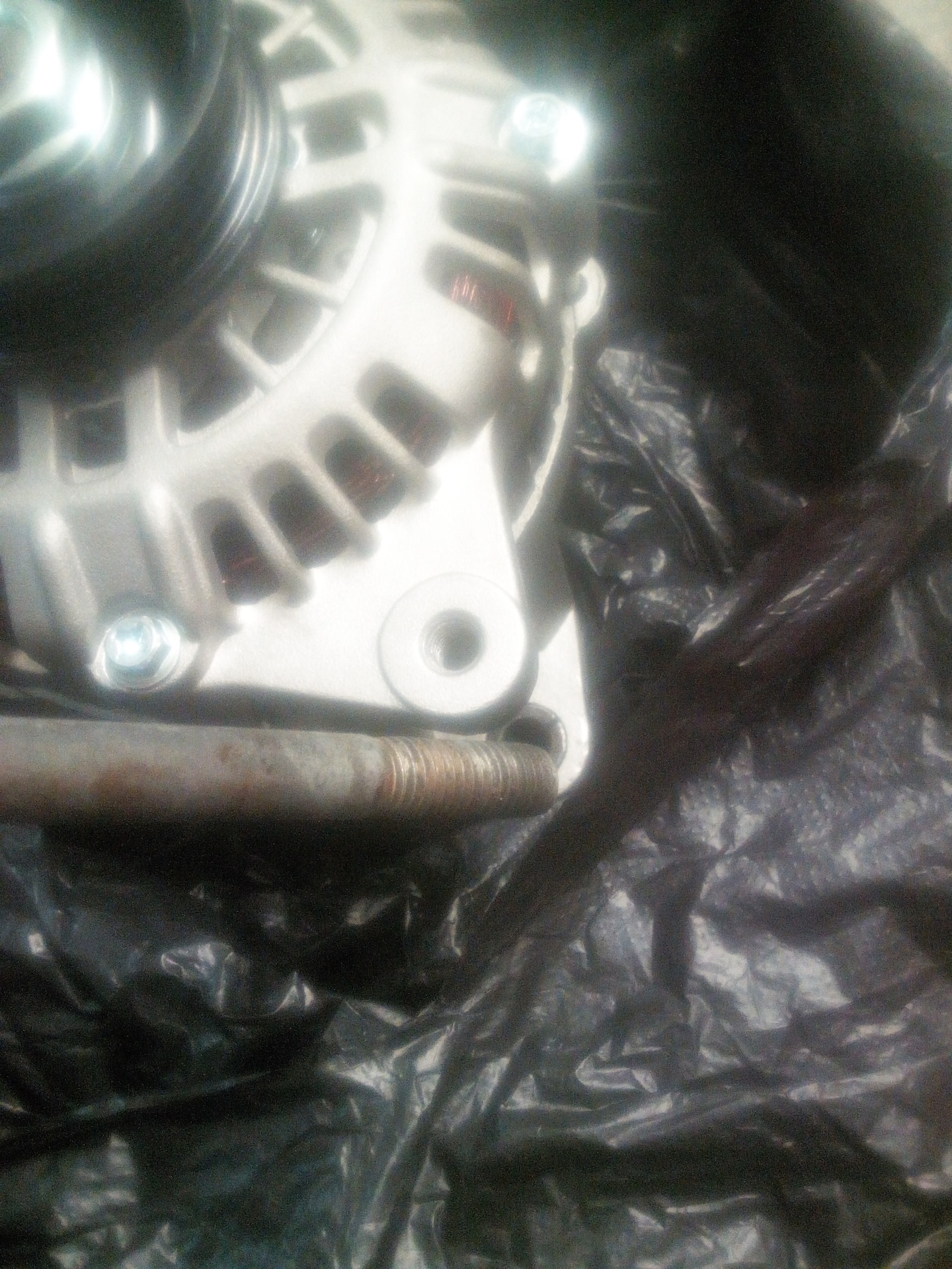

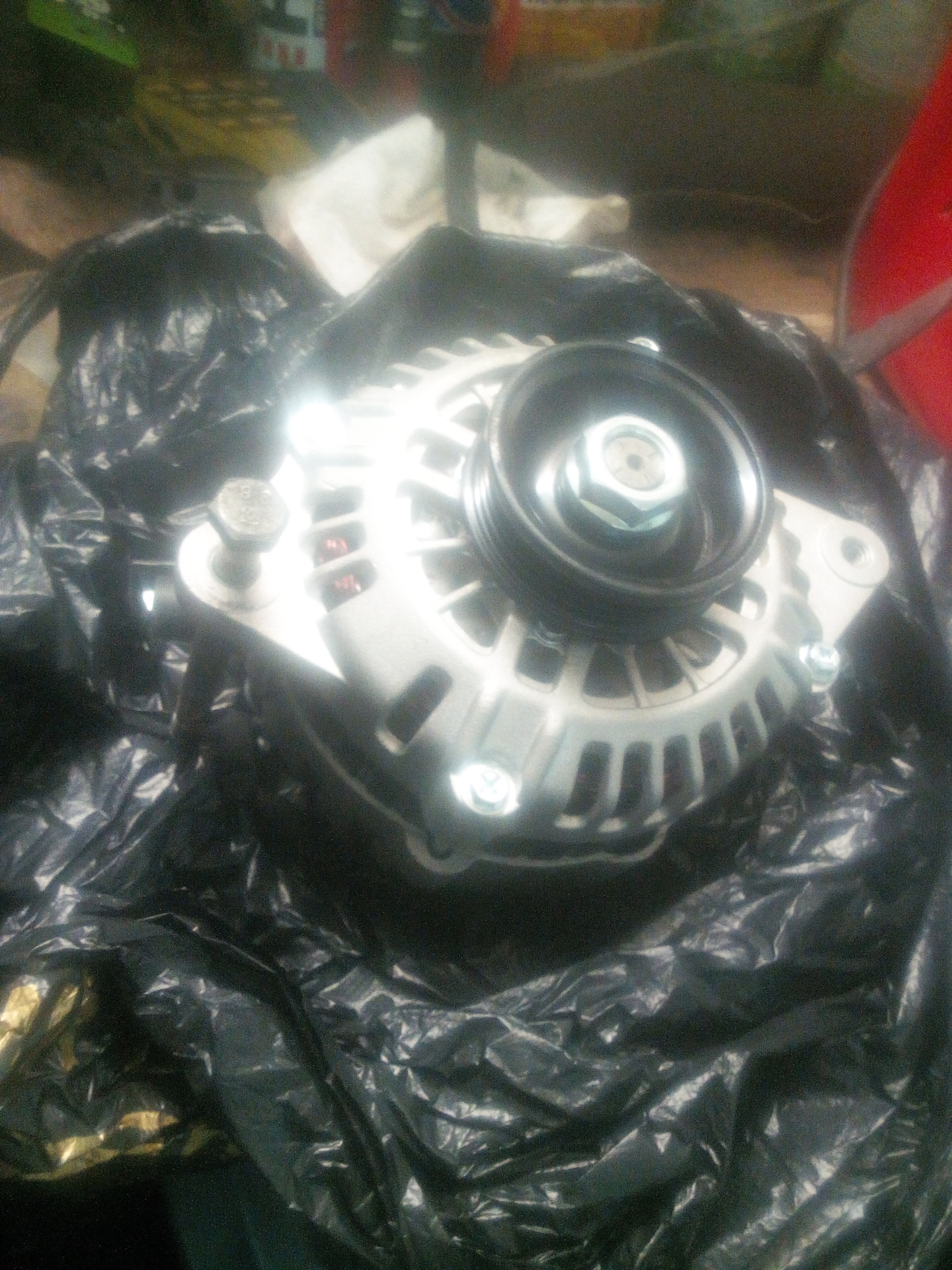

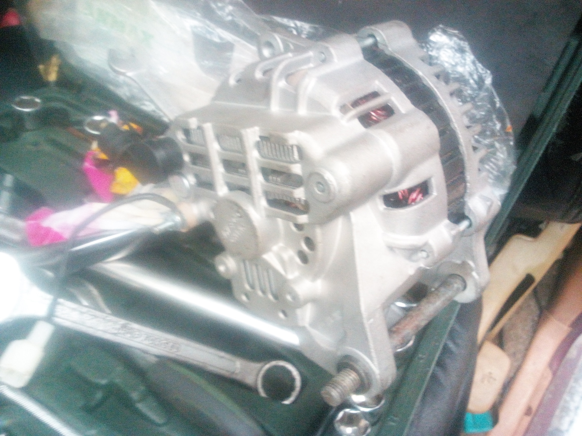

на вид всё вроде нечего снял поставил
но при установке что то пошло не так
а именно как не извращался болт не заходит
вытащил новый на свет божий и и и и
как всегда всё не так просто прошло
ЗаКРЫВАЕМ НОС прищепкой и издаём истошный возглас 90х видео
" Ф а а а к ! Ю Ю Ю! ТВОЮ-ю-ю Ж МА-а-аТЬ РУКОЖОПЫЕ сборчики этого генератора я ваш дом труба шатал" и т д запикивание пи пи пи, далее идёт не переводимая речь!
сервис 200 рублей пистолетом на снятом открутить перевернуть собрать
самому холодно было сегодня
итог установилось всё ОК зарядка пошла всё АЙСссссссс!)))
как то так !
цена 4331 рубль
www.drive2.ru/l/471014014860656883/

Если что там сзади где стоит щеточный узел есть отверстие размером с зубочистку. Если щетки поочереди вдавливать то можно их зафиксировать в сложенном состоянии этой самой зубочисткой через это самое отверстие. Я сам так делал ине раз и генадий у меня 90.
Спасибо в курсе этой процедуры)))
но с тоненькой проволочкой только,
убрал щётки, проволочкой зафиксировал, поставил, проволочку вытянул!)))
Мне зубочисткой повезло
Пригодятся. Потом танк соберешь )
В Ремонт отдай !
Не поверишь!
в ремонт сказали 5000 рублей
говорю новый 4200 рублей стоит вы ЧО О_О опупели?
иди покупай новый
а сдать у них поломанный как посмотрят 800 рублей принимают!
сам переберу за 1000 рублей куплю щёточный узел
110 А от тазика от 10ки и проблема сама собой рассосалась

И всё равно вертится вопрос — чего бы сразу на отечественный не перейти? ))))) Газелевский становится без переделок, шнивовский с небольшими переделками)))))
Ценник дороже чем родной !)))
при разнице в тысячу получаем 100% ремонтопригодность и 100% доступность… мне кажется — оно того стоит)))

Я от таза на 90 внедрял, потом не парился в любом магазе есть, только нижний кронштейн подточить и фишку поменять
от таза у нас по 5500 р
как то 4131 р побороли)))
