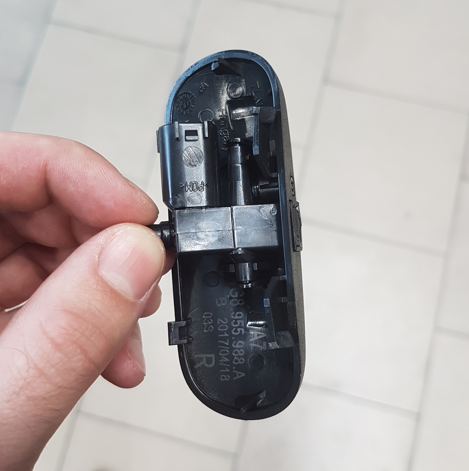

Macan может удивлять) Но не всегда приятно. В тот раз в Porsche решили, что и так достаточно постарались и сделали хороший авто, поэтому на мелочи можно внимания и не обращать.
Таким образом нам достались 6 "писалок", по три на каждую сторону.
Вот так это выглядит ( фото взял из поста Fast5ru)
Конечно мириться с таким раскладом не хочется, благо под рукой всегда есть решения от #LegoVAG
Веерные форсунки:
VAG 4G8 955 987 A — 708 ₽
VAG 4G8 955 988 A — 708 ₽
Установка занимает макс. 10 мин. Доп инструмента не требуется.
Открываем капот, находим паршивцев.
Захватываем форсунку и давим пальцами со стороны "писалок" чуть на себя и вниз.
Далее там все элементарно отщелкивается и в том же порядке собирается обратно.
Заодно и дворники "махнул" на новые. Выбор пал на комплект от Bosch.
Bosch 3 397 007 297 — 1269р.
За сим — все)
UPD 18.12.17: Щетки Bosch — Г.но. Скрипят. Лучше чуть больше заплатить и юзать оригинал. Форсунки веерные — рулят, очень хорошо орошают стекло.

Как я вижу и понимаю данную ситуацию, Порше поставил струйные писалки не из цели сэкономить, а исходя из их практичности и расчета, чтобы зимой можно было продолжать комфортно пользоваться омывайками, так как в минусовую температуру струей легче пробить проход и дать воде попасть на лобаш.
В своем время пересев с BMW на Infinti тоже сильно удивился, что последние ставят струйные.
Но вот что самое интересно, на омывайки передних фар всегда без вариантов ставят только веерные…
Я в экзисте брал. Зимой пофиг, веерные или нет, так как у меня подогрев стоит. Но это все ерунда, зимой одинаково и веерные работают и струйные — проверено на том же Лексусе без подогрева форсы. Разница только по трассе на скорости за 120 — веерные прижимает потоком.
Тоже поставил себе такие)
От души!
Закажу!
Струйные форсунки это не невнимание производителя к деталям младших моделей а техническая необходимость. На высоких скоростях веерные неэффективны, орошают лишь низ стекла. Когда я ходил на Introduction to Porsche был удивлен, что у 911 также стоит струйный. спросил у менханика, он объяснил в чем тема. Хотя для городской эксплуатации удобнее веерные. Тоже заменил, тоже нет подогрева.

Вот смотри: твой 911, 2013 года. Так же стоит учесть, что макан автора поста 2014 гв. Весьма вероятно, что в 2016 году, когда был мини рестайлинг макана, они пришли к выводу: струйные лучше! В связи с этим отпала необходимость в подогреве… для подтверждения этой гипотезы, нужные ещё отзывы, свежих маканов. Интересно, какие стоят в новом каене
Вопрос космической важности, поэтому сходил прямо сейчас на парковку, там стоит мои 2013-го года и соседская 911 тарга 2017 года. На ней пшикалки. Как на моем 911-м.
Так что просто зажали фрицы пшикалку на макан. Видимо типа дешевая модель порше — значит никакой пшикалки ))
Уточню, он сам не менял? Скоро поеду к ОД, попробую его расспросить… скажет что то внятное, отпишусь
Нееее… это мой друг. Я его уговорил месяца два назад купить таргу ))
Ну и как что лучше то? Веерные или ссущие?
Тут очевидна разница — веерные все стекло накрывают водяными каплями, а писалки все таки оставляют сухие места, пока дворник до водички не дошел.
А подогрев форсунок есть ?
На этих форсунках есть, но у Макана нет проводки для них. Ставил их, непонравилось, вернул родные.
