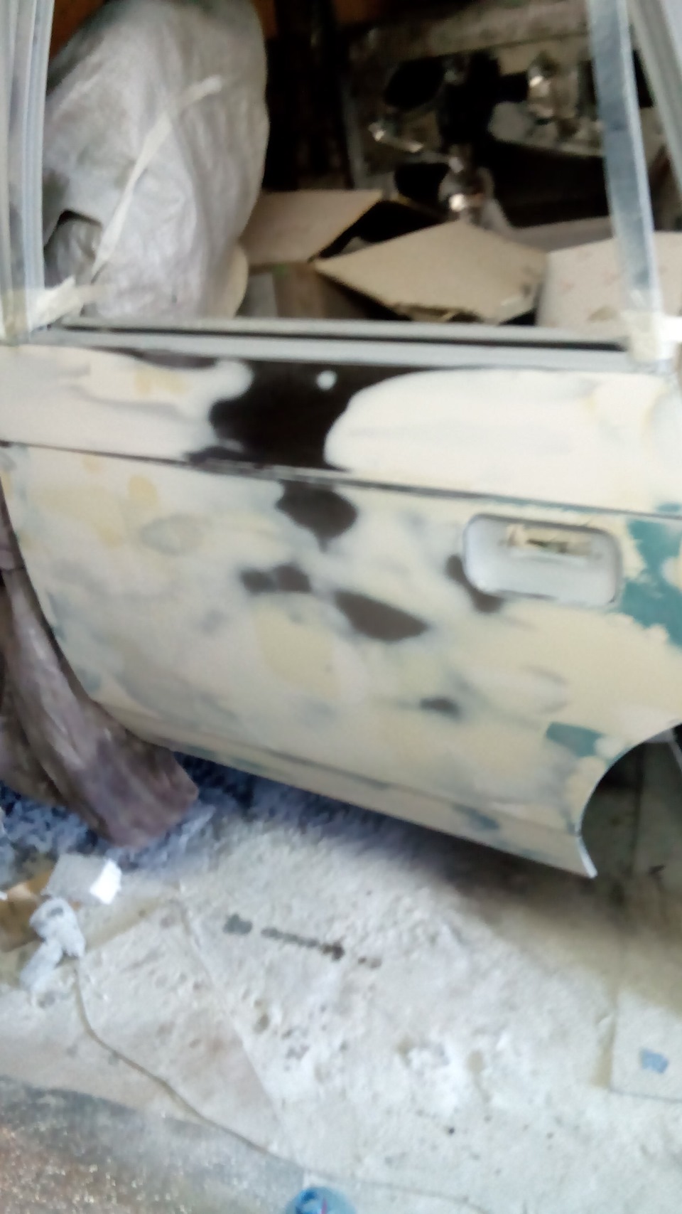

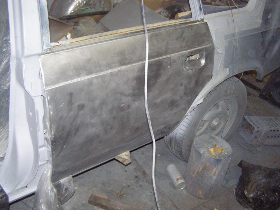

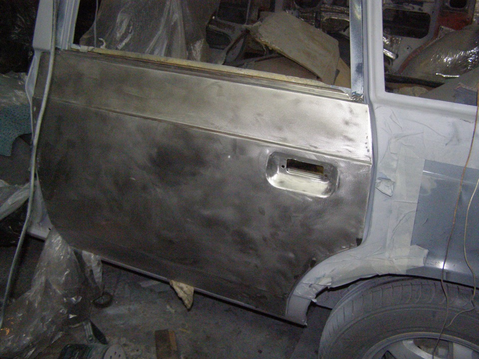

После того как сделал двери, и подготовил проем, облил проем эпоксидником, и наполнителем, прошел все швы шовным герметиком.Навесил двери предварительно рассверлив петли на кузове под размер петлей в дверях дабы убрать люфт.

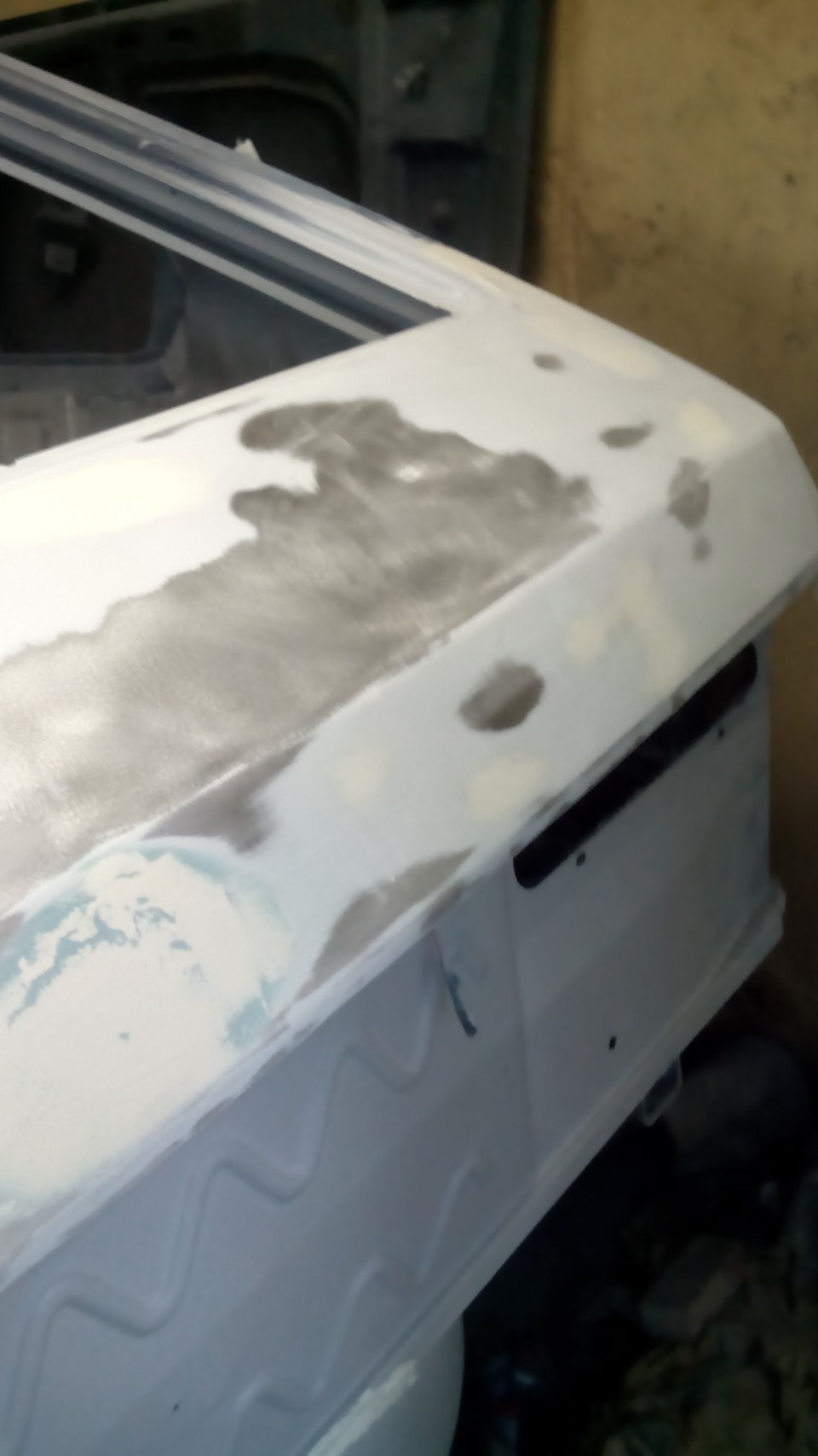

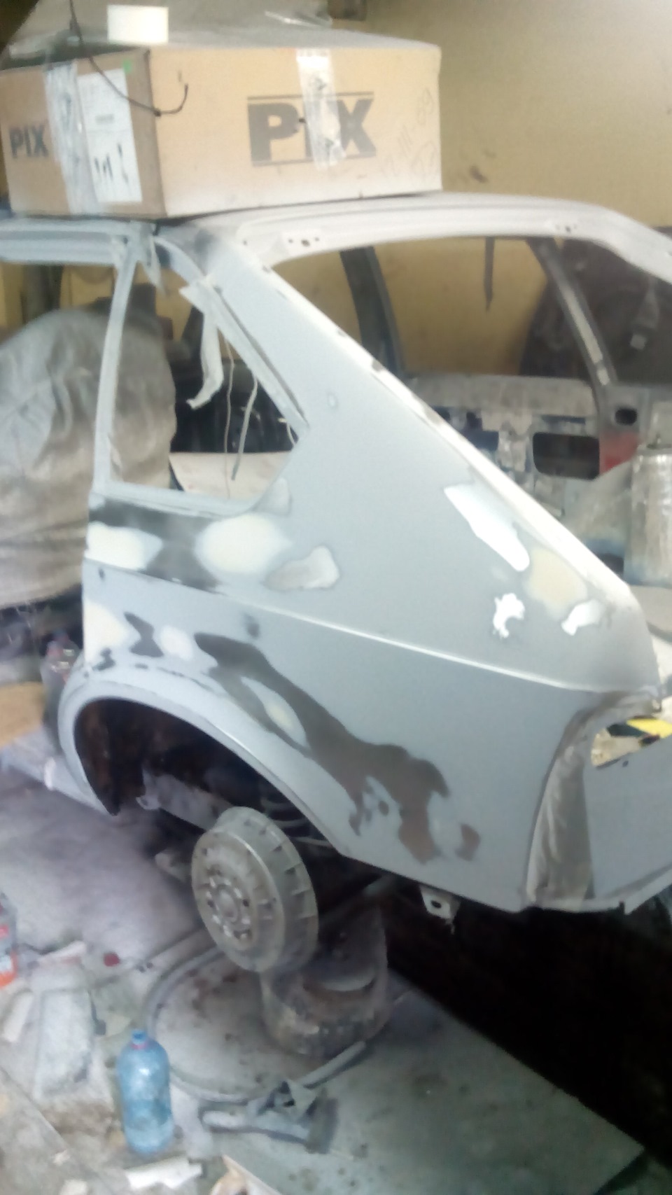

СОдрал обе двери, переднее и заднее крыло до металла, грунтанул эпоксидником, перетер и принялся шпаклевать)
На словах все быстро, а выводил я все офигеть как долго)

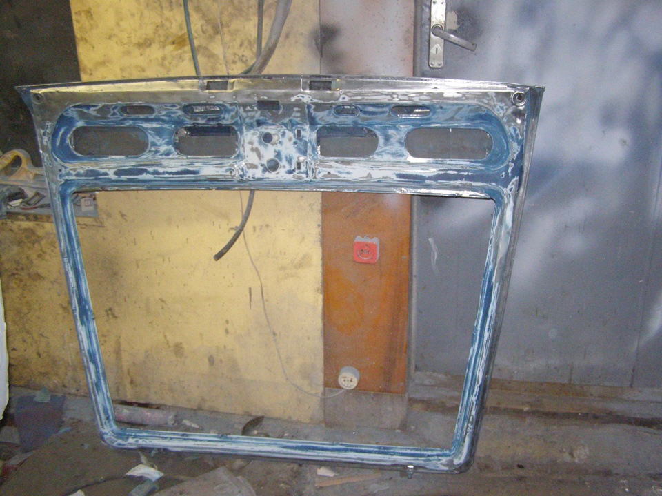

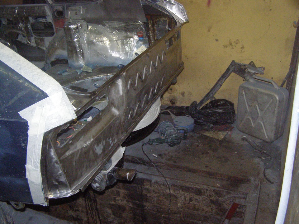

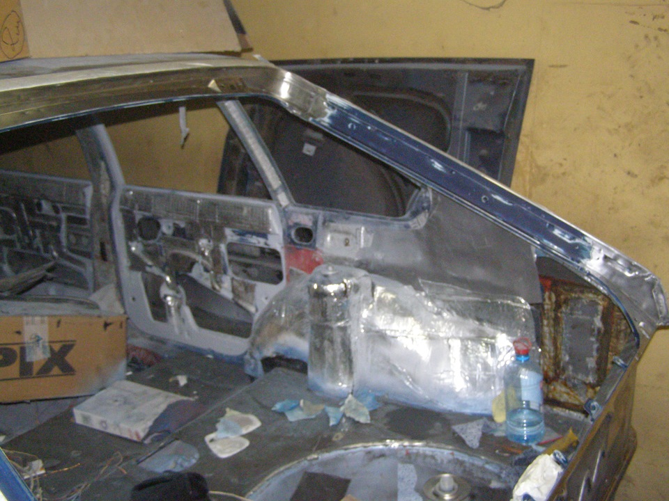

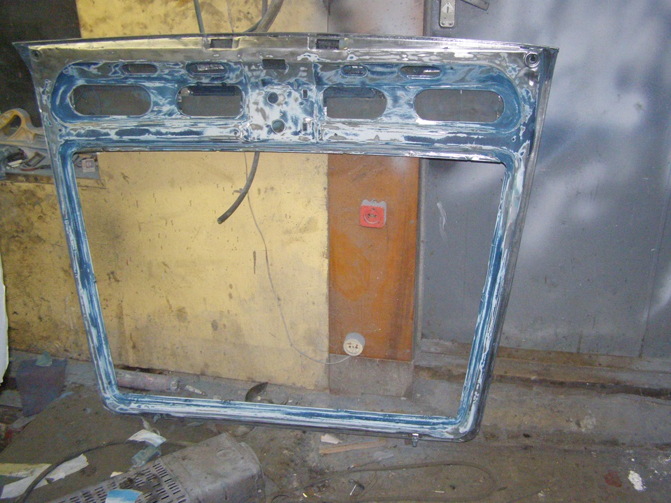

В перерывах между шпаклеванием бока, зачистил до металла заднюю вставку, снял крышку багажника
Крышку багажника развальцовывать я не стал, просто отогнул отбортовку по низу, почистил, а изнутри пока была отогнута залил раст стопа, и поверх пуш сала.
Подготовил и загрунтовал, прошелся швы шовником.Кстати личинку на крышке багажника решил заварить.

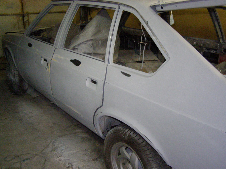

И принялся шпаклевать снаружи
Загрунтованная бочина, и проем багажника…Продолжение следует
