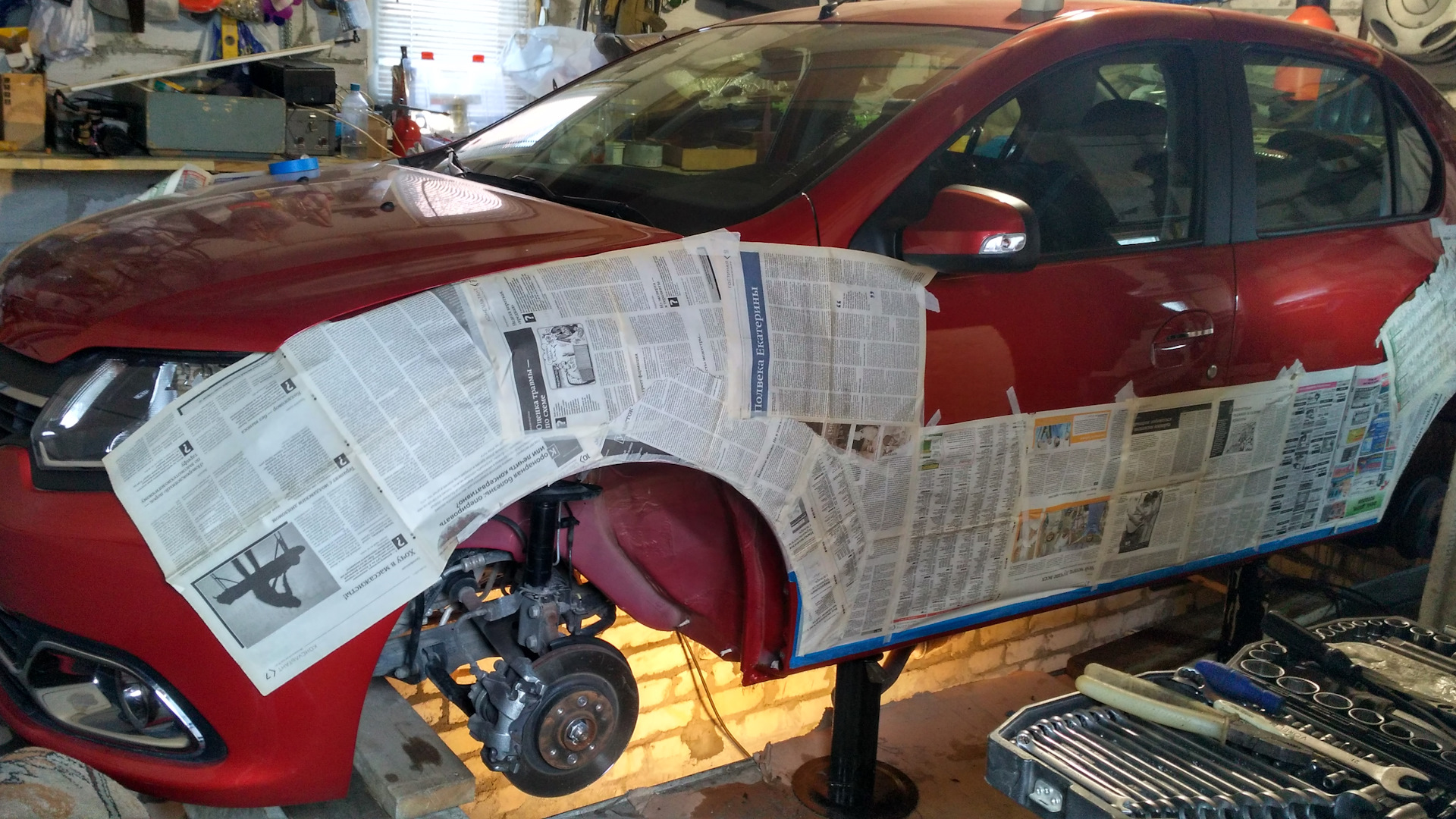

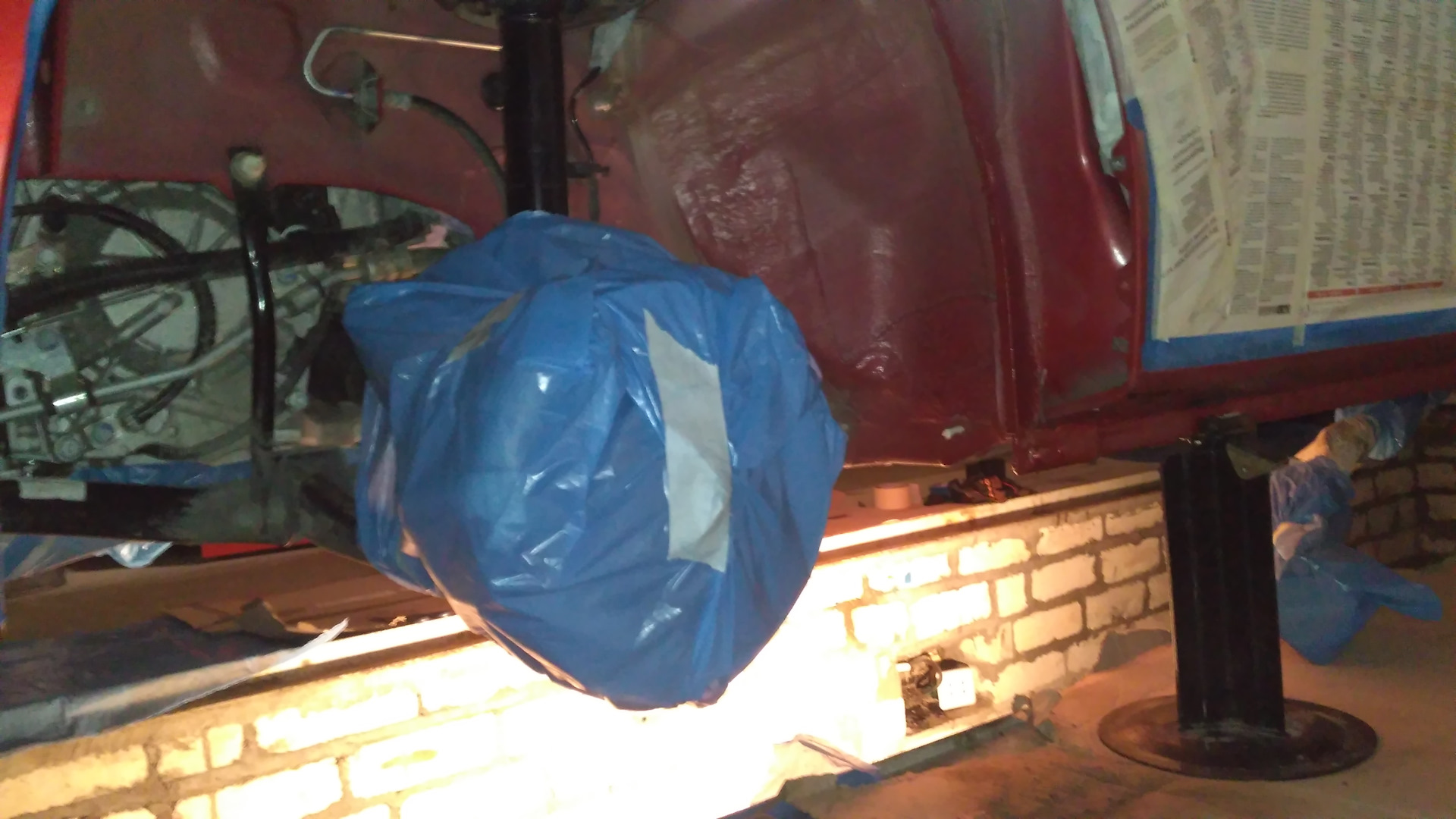

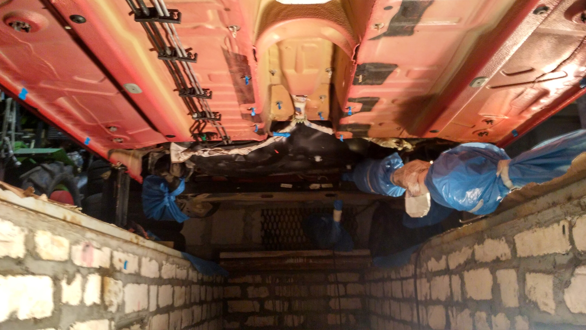

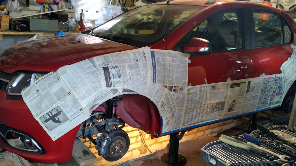

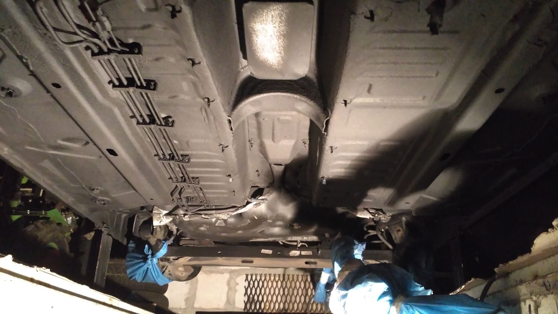

Работу начала в воскресенье в 14:00. Установил авто на 4 подставки сняв колеса. Демонтировал брызговики, подкрылки задние и передние, достал тампаксы из крыльев который отделяет двери передние и крыло и около петель капота, термозащиту выхлопной трубы и её саму. Оказалась она не разборная, машину загонял задом поэтому достать её не смог. Снял обмотал и лежала она рядом
Далее на следующий день прошелся на сухую щеткой в стаканах везде убрал песок, где мойка не попала. Далее помыл химией и водой.

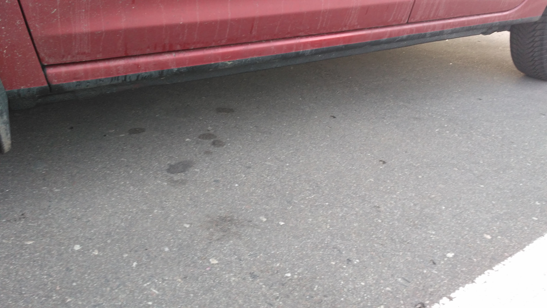

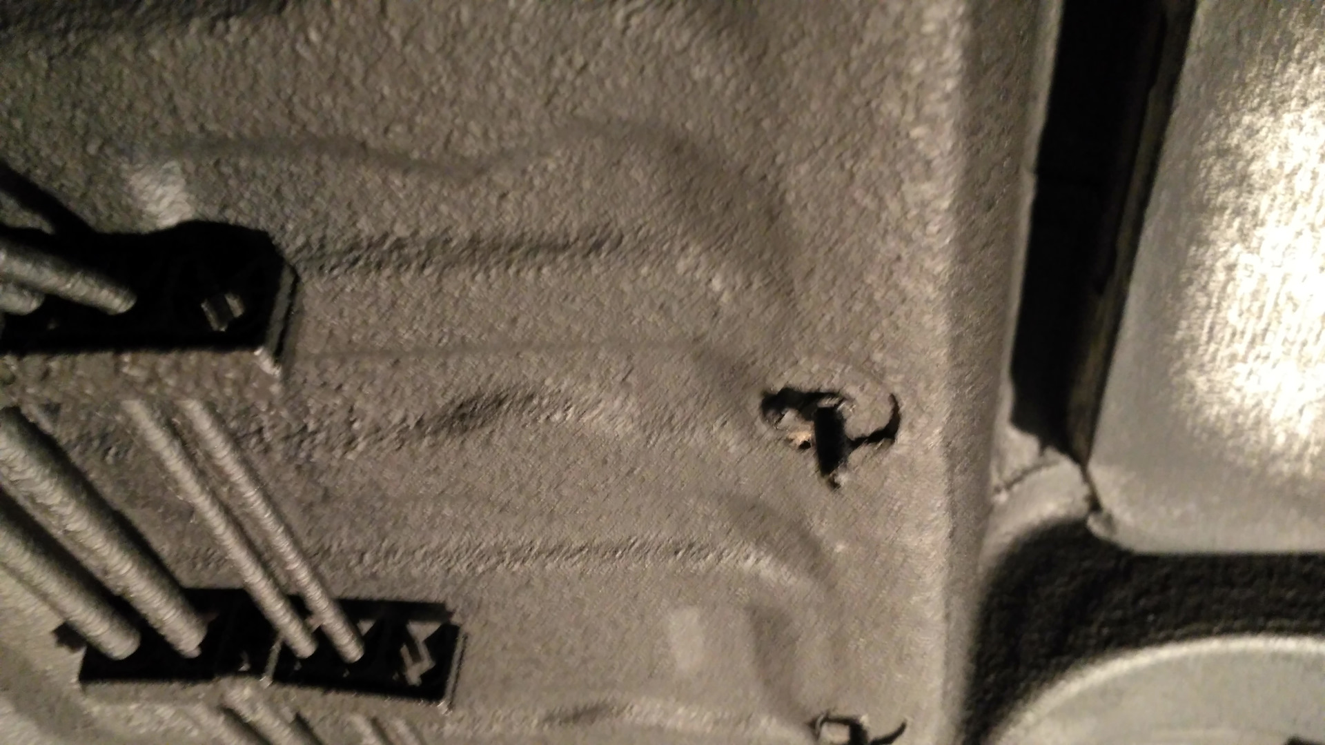

Пороги клеил как по заводу, гравик наносил по туже границу.

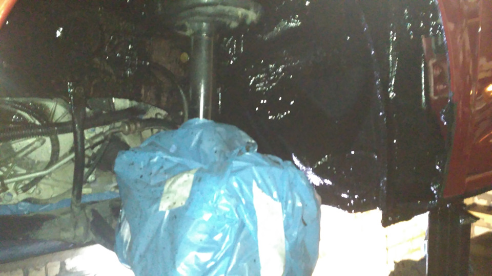

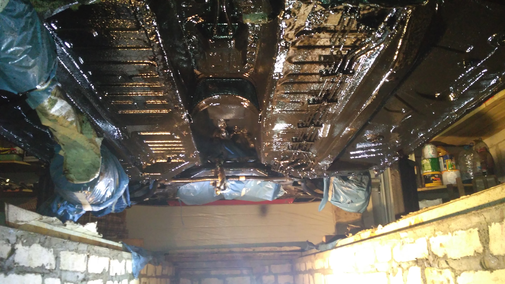

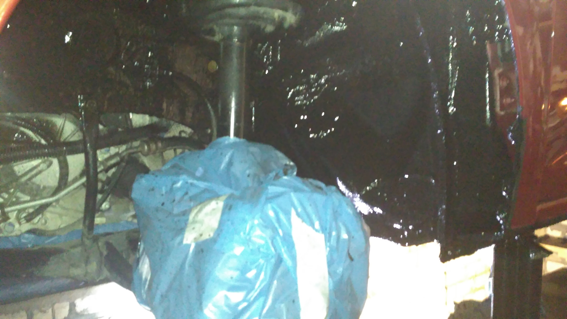

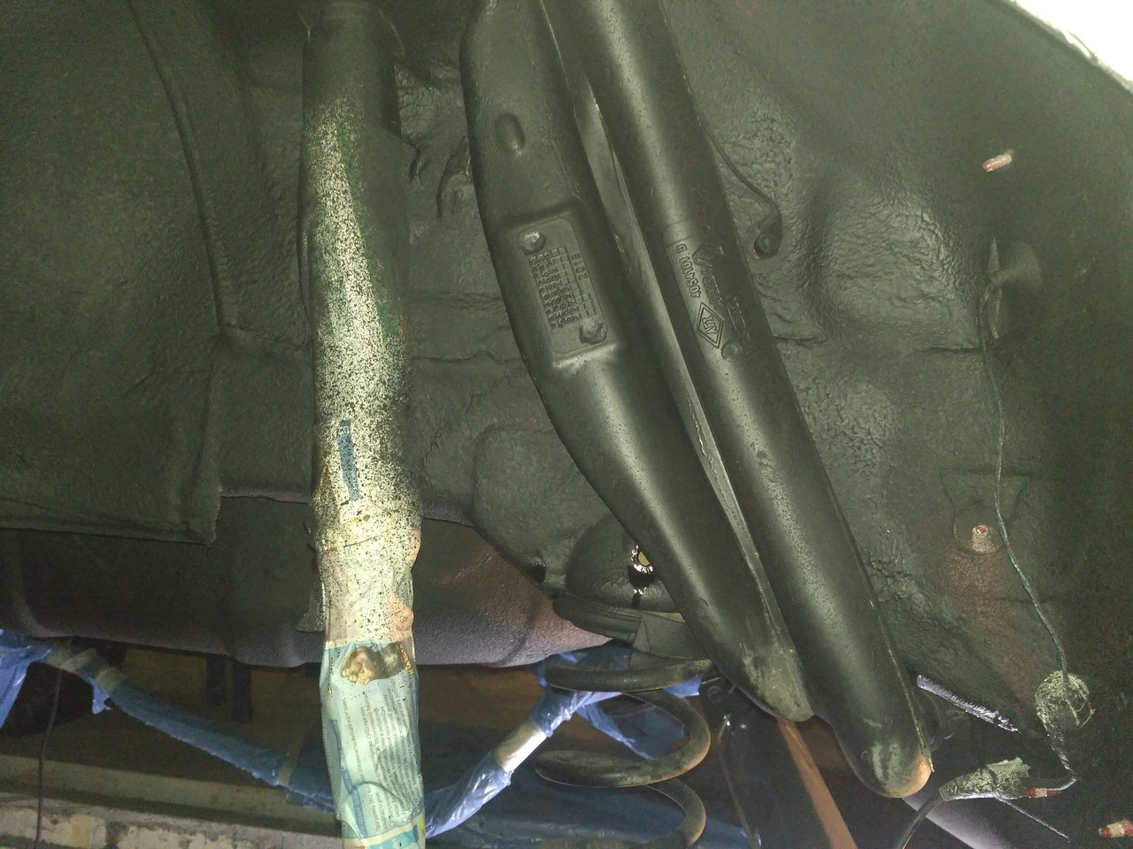

Набил риску на крыльях порогах, днище потер и обклеить, сделал с внутренней стороны крыла наплыв из гравика на кромку. Затем все обдул, обезжирил. и нанес слой гравика — это уже была среда, материала мне не хватило оставил 2 арки и ниши возле запаски. Также там где не попал из-за освещения, где-то какие-то недочеты докупил еще 2 литра на всякий случай. Все что не выдул пистолет я резал банку и кисточкой долазил где не смог пистолетом. Особенно кромки крыльев и стаканы передние

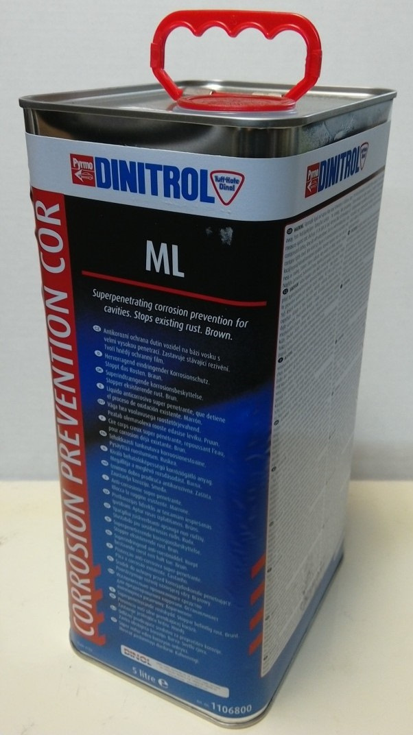

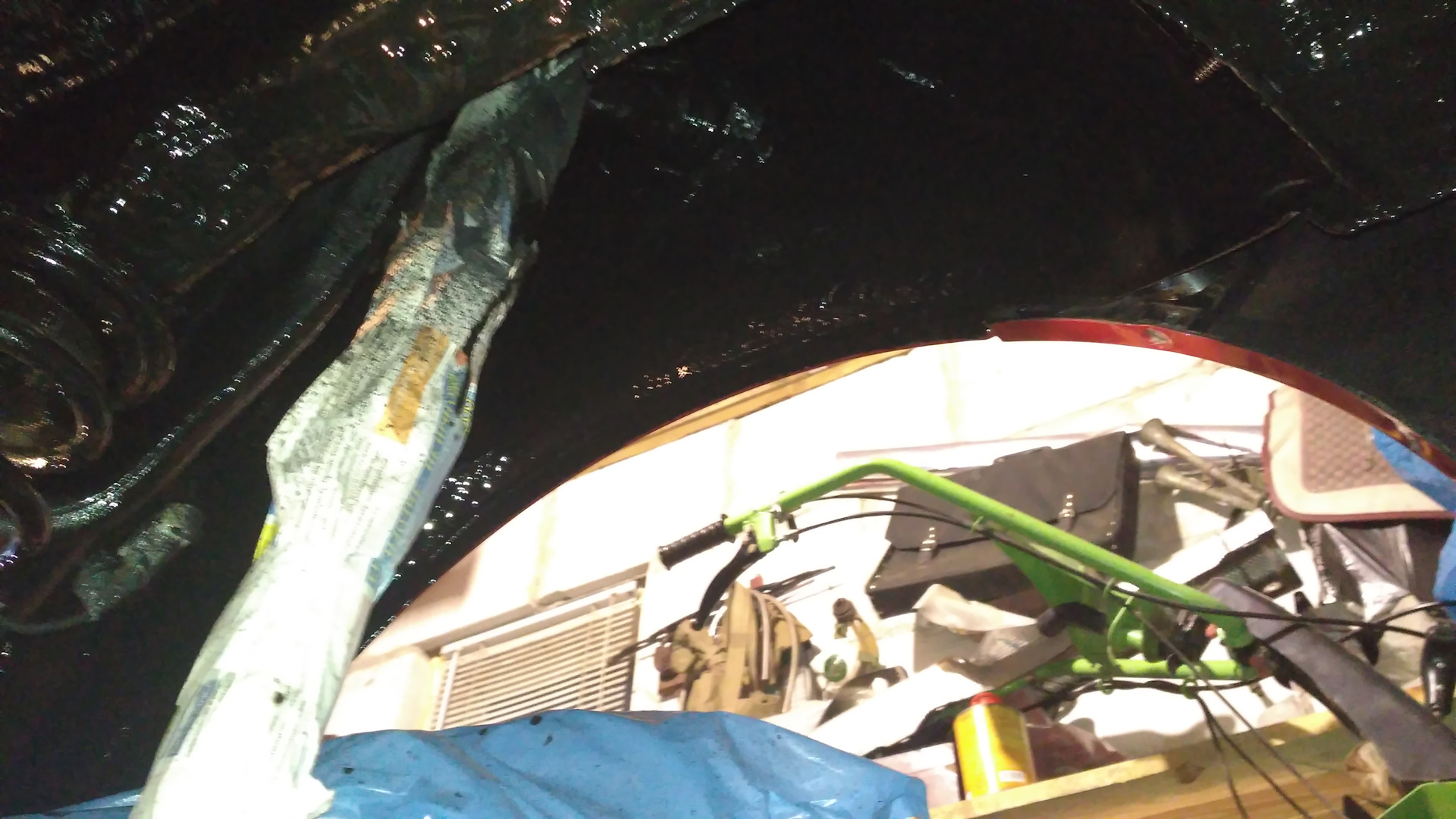

Далее закончив наносить гравик и на следующий день достал все клипсы с днища, в передних арках, порогах, задних лонжеронах. Залил все составом Dinitrol Ml пистолетом со шлангом. Он на восковой основе не имеет запаха лишь слегка приятный именно такого воска, темно коричневого цвета создает пленку внутри закрывая уже существующую ржавчину. Вообще средство топовое, дорогое, но цена оправдана. Лил в ниши не жалея.
Стеки в порогах заклеил скотчем в два слоя, что бы пролить кант потом главное не забыть отклеить.

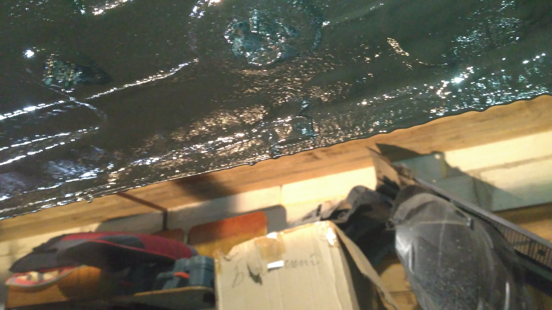

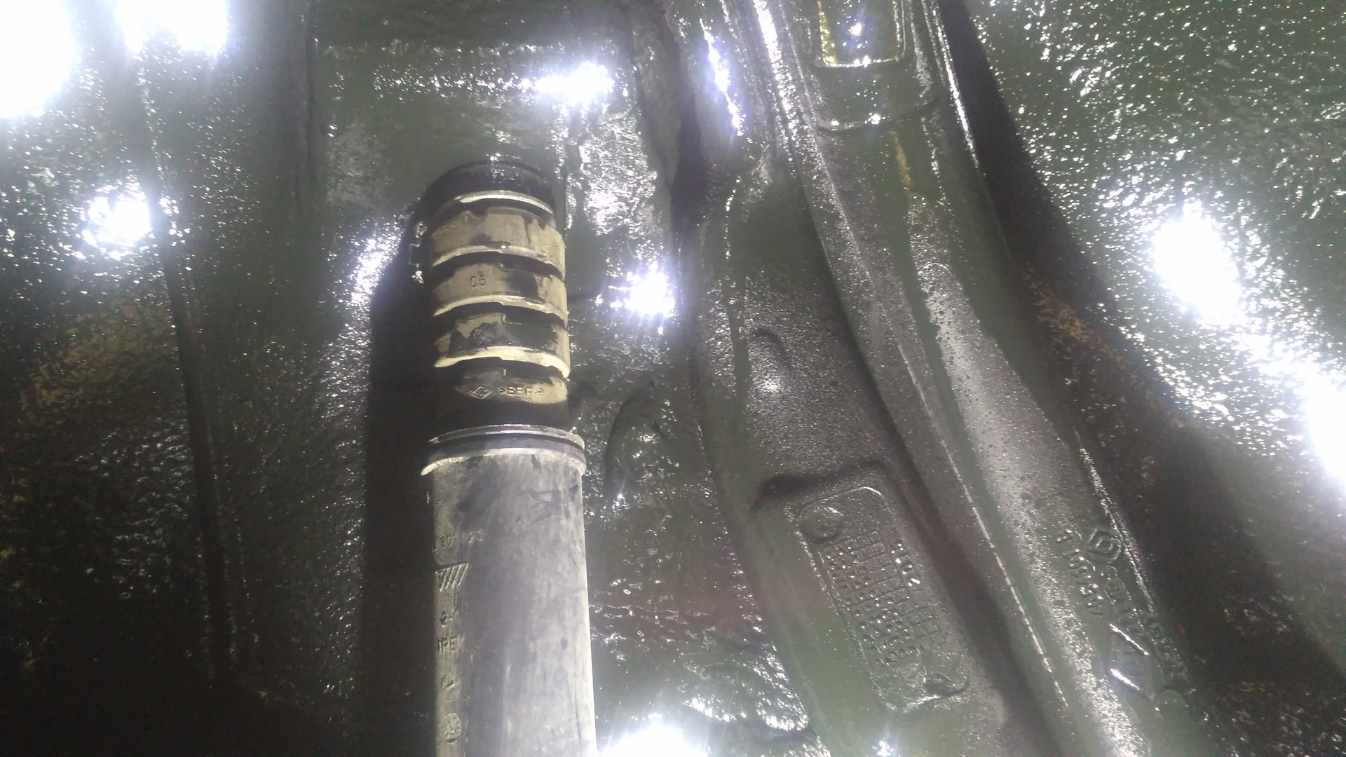

Далее набодяжив мовили 2М с нигролом 1:1 завалил все днище поверх графика арки и днище. Запах конечно жесть, как такое люди льют в салон, двери? Мастики российские которые смердят еще пару месяцев и при большой скорости и жаре это все нюхать! Жесть.

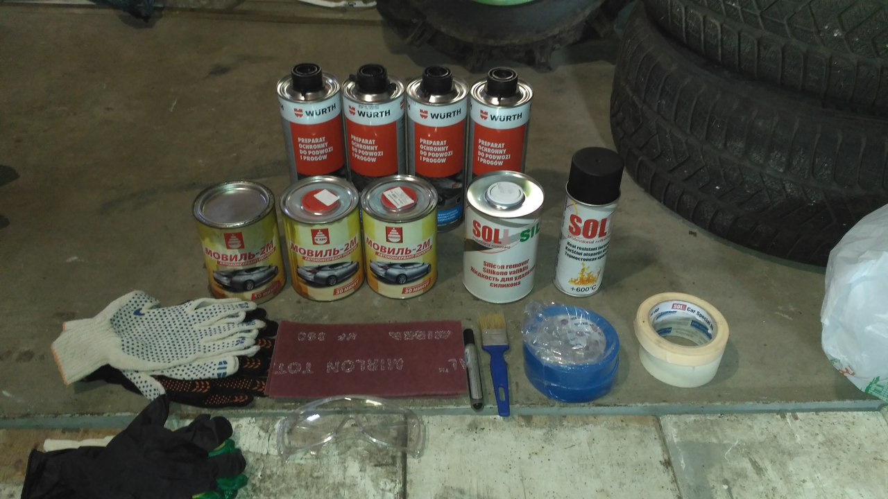

Для сего мероприятия мне понадобилось:
— антикор Wurth 6 л. В польше он выходил по 5 уе за банку
— 3 банки мивили 2М Производства Гродно. Одна из лучших по опыту взял.
— 2 скотчбрайта Mirka для риски
— несколько пар перчаток
— несколько матков скотча синего и обычного
— литор обезжирки SOL
— 2 л Dinitrol ML для внутренних полостей
— Нигрол около 2.5 л.
— "Raze" для бесконтактной мойки флакон 750 мл
Стоимость сего мероприятия учитывая приятные цены около 100 уе. Минусануть от этой суммы 30 уе.можно то, что Dinitrol Ml остался от другого автомобиля

Привет! Хочу сделать антикор скрытых полостей. Думаю взять динитрол мл — как средство, главное есть ли запах? а то мовиль не хочу от него запах ужасный. Дышать мовилем в салоне не вариант!
огонь круто. запаха нет своеобразный но не едкий не будет слышно
Поддерживаю Динитрол штука классная, но я себе для внутренностей закупил Динитрол LT он защищает до 5-ти лет а ML до 1-го года и его в основном используют как основу на поврежденных коррозией местах перед нанесением защитных составов Динитрол таких как 4941, 479, Basic и т.д. Можно посмотреть характеристики по ссылке www.dinitrol-ua.com/admin…bindata/_0004181_file.pdf И в центре антикора рекомендуют LT для скрытых полостей
