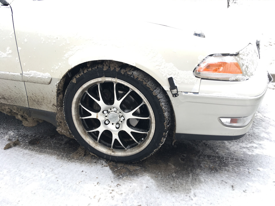

В сентябре поставил верхние передние рычаги от Tourer V. Причина — плавающие сайленты.
Распил был живой. Заменил высохшую смазку в шаровых, пыльники на вязальную проволоку, строго как япы завещали. И болты тоже родные поставил, вместо солянки что была.
По ощущениям вроде стал интереснее рулиться, но может это просто самообман? Кто переходил с простых сайлентов на плавающие в этом узле — как вам?
Бычики взял R8. Под 14 болты, и, соответственно, болты на 14 с распила. Зачем — не знаю.
Задние поперечные тяги с шаровой также с распила. К тому времени уже купил смазку от Ликви. Кайфовая вещь.
Всё это поставил и копил деньги на выворот. Как раз ко Дню рождения всё докупил)
(для тех кому интересно — нижние поперечные рычаги передней подвески у X100 и X110 абсолютно одинаковые)
Всё это дело воткнули за 3 часа.
И рулевые наконечники, и рулевые тяги нужно спилить примерно на 1см. Иначе схождения не будет. Ну и не забываем набить под пыльники наконечников смазки, это ж CTR всё-таки))
Фото до/после
Вживую разница видна намного сильнее.
Ощущения. Как только выехал из гаража от пацанов, сразу же кайфанул. Раньше для этого нужно было сделать 2 движения, сейчас — одно. Разница в вывороте внешне сразу заметна.
Рулёжка — острее. Тут играет роль и полик, и сошки. Реакция на руль прям очень нравится.
На парковках двигаться одно удовольствие. Повороты в городе, развороты — всё стало намного легче.
Дрифтить не пробовал, ничего по этому поводу не скажу.
Upd. Дрифтить стало приятнее) Сейвиться легче. Разворачивает только если совсем голову отключать.
Минусы. Сошки толщиной 1.5см, проставки на чашки стоек 2см. По идее он должен был подняться только на 5мм. Но по внешнему виду кажется что получилось намного больше. Короче морда больше вид не имеет)
Однако есть и плюс, который всё это перекрывает — колёса теперь не шоркают о подкрылки))) В общем езжу пока так, к весне ещё не знаю что буду делать.

Пилить тяги с наконечниками или нет, зависит от сошек, я поставил себе максимально короткие(выворот больше) все встало как надо без подпиливания. Рулится лучше, только с развала выехал, сразу почувствовал разницу.
Фото/чертежи в бж будут?
Чертежей нет, покупал у одного парня в нск, на дроме нашёл его.
Тяги родные и наконечники с сугроба? Развал сколько выставил?
Тяги 100, наконечники 110, развал -2 в круг

Не любые, если сыромятина попадется, срежет. На эти болты нагрузки большие, там более выворот, вылет колеса влияет. Должен быть именно автомобильный болт, а лучше оригинальный тойотвский
Давай кат.номер если есть)
нету, у меня все сток. Просто при мне у человека по этой причине колесо оторвалось. Говорят это болезнь при установке выворота.
Чушь это всё! Третий сезон на вывороте гоняю! Люфтов нет! Всё гуд! А езжу я каждый день! И летом по мокрому угла даю часто ;)))
Не люфты появляются, а усталость металла) значит болты хорошие попались) а у нас в нск один человек делает сошки и устанавливает, так вот поначалу он ставил сыромятину, а выяснилось это через год когда эти болты начали рваться у людей) теперь ставит крепкие)
выложи фото переднего колеса в арке)
Жып он и в Африке жып) Просто пониже стока, но ладонь пролазит.
просто интересно как будет выглядеть, возможно себе поставлю "зимний вариант" kyb+hks пружины
Да так-то норм, но при том что задница сидит, не очень гармонично.В обед может время будет сфотаю. А очкоэс и эспелиры одинаково занижают?
навряд ли одинаково, но все же хоть какое то представление о сток стойках+пружинах+сошках. да еще и 2жзгте тяжелый очень, но все равно интересно как получилось у тебя
