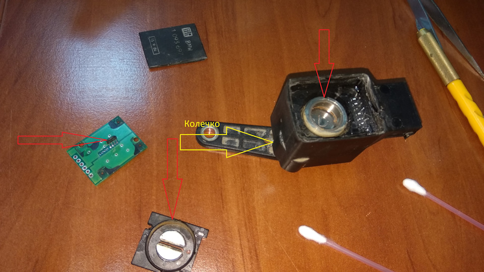

С момента покупки не работал передний датчик дорожного просвета.
А так как фары у меня адаптивные с ксеноном, опция "S524 Адаптивное освещение поворотов".
Очень хотелось восстановить функцию.
Неисправность выражалось в виде отключения фар в положении "Auto", переставал гореть индикатор ЦПС и фары просто отрубались. Да и светили низко.
Вообщем когда делал тормоза взгляд упал на него.
7000 отдавать за оригинал-квакнула жаба. Обычный датчик Холла ведь.
Снял и вскрыл его русским дремелем)))
Отпаяв плату, полностью его разобрал.
Не всё так плохо. Просто окислилось всё.
Всё отчистил и промыл спиртом.
Поставил на машину и сбросил ошибку.
Фары поднялись и светят туда, куда кручу руль.

В этом случае пациент скорее жив, чем мертв) Повезло. А я когда вскрыл свой там всё сгнило, что не восстановить, пришлось купить новый. Вообще совет всем у кого начинают лишь только моросить эти датчики, то не бойтесь их вскрывать сушить и восстанавливать, это убережет вас от покупки нового.

как только началась слякоть стало у меня выкидывать ошибку датчика дорожного просвета…Как намокнит так все ошибка… движение пишет не больше 60 км/ч …как за ночь просохнет на парковке так все гуд… Чем бы мне его замазать что бы не промокал?!
Его изнутри сушить надо. Я до сальника не добрался. Но думаю, можно подобрать колечко резиновое на ось снаружи.
Можно еще было жидкого силикона влить у поворотной ножки, наверняка влага оттуда попадает)
