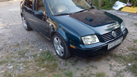

7 Найдены неисправности:
18020 — Неправильно кодирован блок управления двигателя
P1612 — 35-00 — —
16621 — Датчик давления наддува: слишком низкий уровень сигнала
P0237 — 35-10 — — — Спорадическая
17524 — Ряд 1-зонд 1: обрыв электрической цепи подогрева
P1116 — 35-00 — —
16684 — Обнаружен пропуск воспламенения
P0300 — 35-00 — —
16685 — Цилиндр 1: обнаружен пропуск воспламенения
P0301 — 35-00 — —
16686 — Цилиндр 2: обнаружен пропуск воспламенения
P0302 — 35-00 — —
16725 — Датчик положения распредвала=>датчик-G40: недостоверный сигнал
P0341 — 35-10 — — — Спорадическая
Ошибки по vag com

Комментарии 18
этих ошибок теперь нет
ДПРВ Датчик положения распределительного вала(распредвала), Датчик холла Vag 0232101024 BOSCH поменял стало получше, ще слышал бывает моросит датчик температуры поменял и его еще
ДТОЖ Датчик температуры охлаждающей жидкости 6PT009107141 HELLA но наверное изменений не дало чуть троит еще…
По датчику надува, умирает датчик
Если нет, то надо смотреть опять же обрыв цепи проводки, либо глючит мозг
18020 ошибка, блок управления перешивал ?
да прошивал)))
Видемо села криво прошивка, скорее всего глючит блок управления
свечи, катушки и разъемы на катушки поменял, куда теперь копать и где искать?
датчик распредвала поменяй, у тебя по нему ошибка, ставь бош . Оригинал дорогой .
По катушкам, они могут работать но давать пропуски, скажем так не постоянный ток, где то прорыв идёт !
Vladimir26reg
Заводится с первого раза ?
все стала сегодня с утра, маслает а не заводится
Если Маслает и не заводится, это замена датчика распредвала 100%
Vladimir26reg
Китай не ставь, на 3 раза завести, ставь бош иди оригинал
Блин номер оказывается найти проблема)))
Какой номер ?
0232101024
Mosya86
Какой номер ?
детали этой для заказа
Ну у меня пробился этот номер, бош
