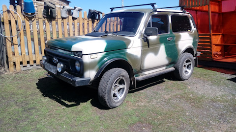

Колеса
Купил все таки колеса про которые недавно интересовался тут.
Про ступичные подшипники не знаю, но мне они нравятся👍 Размерность резины 195×65 r15, а стояли 205×75 r15. Одна пара нордман + состояние 3+, вторая хакапеллита состояние на твердую 4 шипов мало. Думаю в будущем брать покультурней резину, чуть побольше.

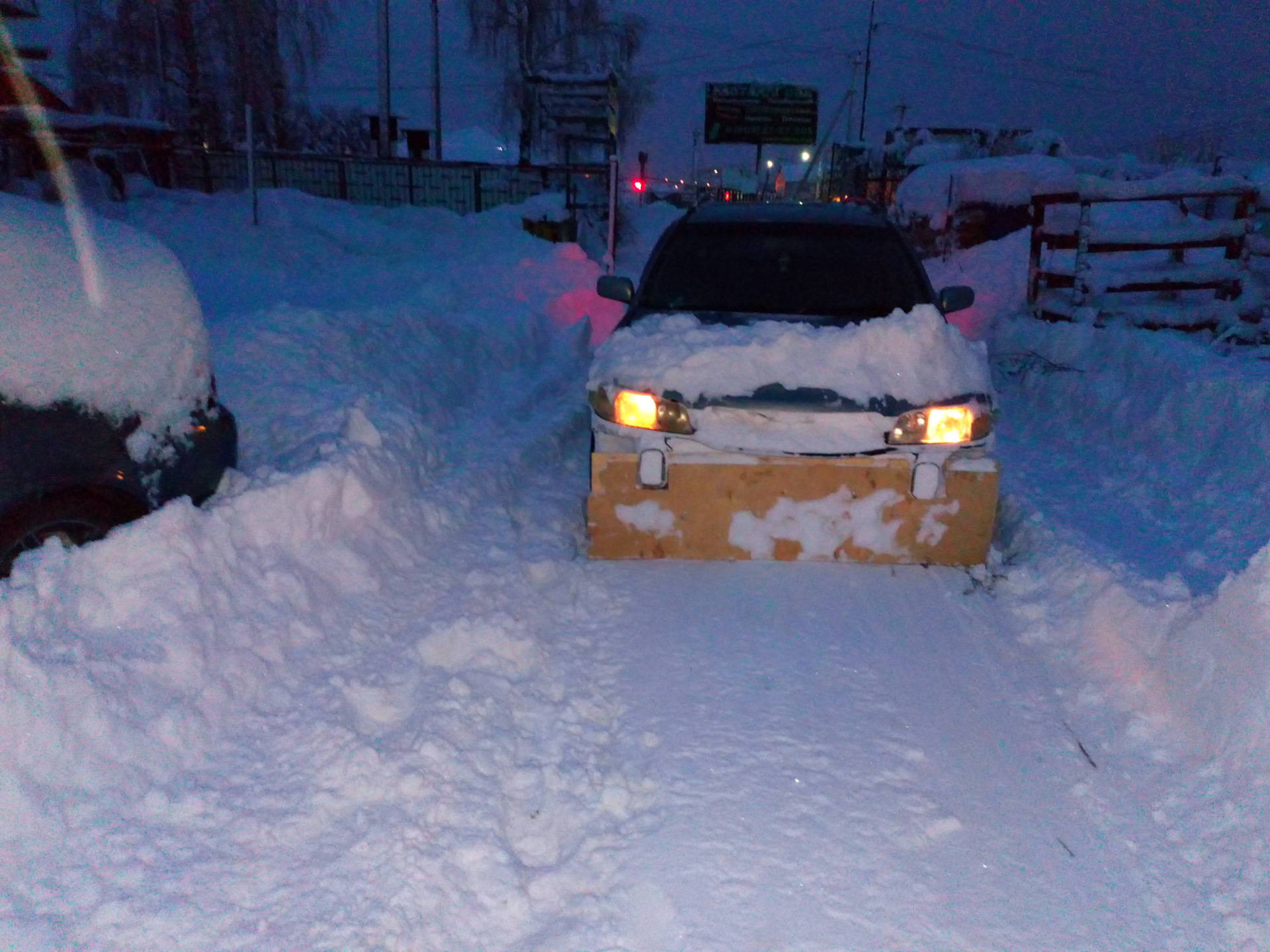

Отвал
В прошлом году было уж больно много снега, бывало по три раза на дню чистил. В этом году решил подготовиться! Сварил отвал из того, что было. Размеры "на глаз". Покрасил остатками краски из баллончиков под раскрас авто.
Теперь осталось дождатся снега😀

Лопата класс! Мне некогда было заморачиваться снял бампер прикрутил щит
не знаю как у вас, но в мск +5 и снега не осталось.
вопрос по подьемному механизму. не понятно
У нас сейчас -27. Снег выпадал неделю назад. Почистил весь двор, все отлично чистит.
Подьемник из дужек от кровати. Назад едешь лопата поднимается.
ясно. надо еще чтоб на лежаках поднимался)
Эт как?
Ну, когда выполняешь работу комунальщиков, чистишь не только для себя но и соседние улицы, лопата будет упираться в лежачие полицейские…
Круто, но мне кажется угол отвалу нужен по больше, толкать легче будет снежную массу
Х.з. на практике видно будет. Переварить не долго.
