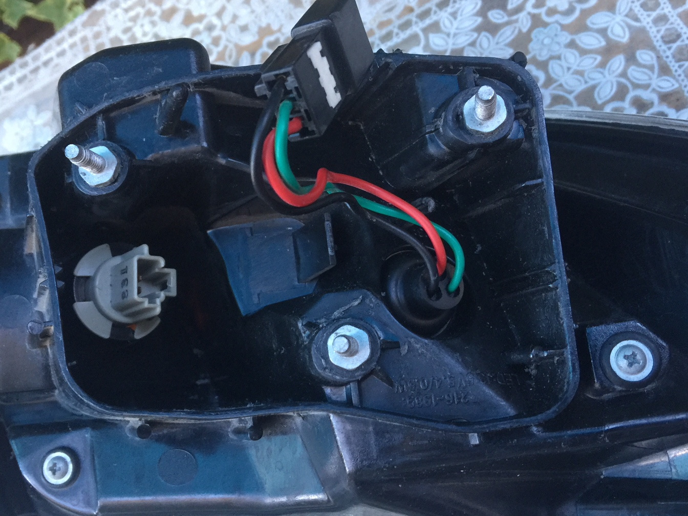

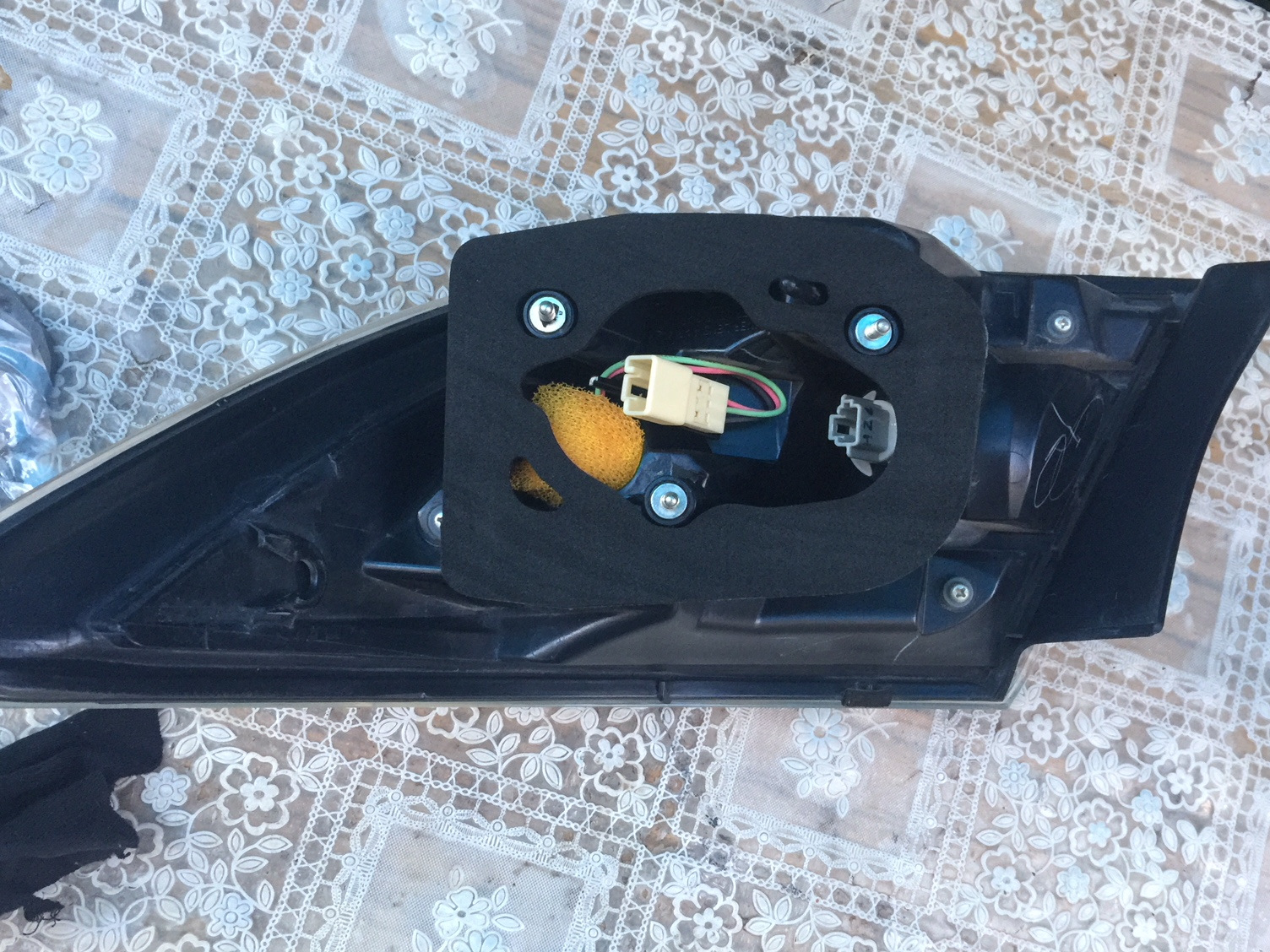

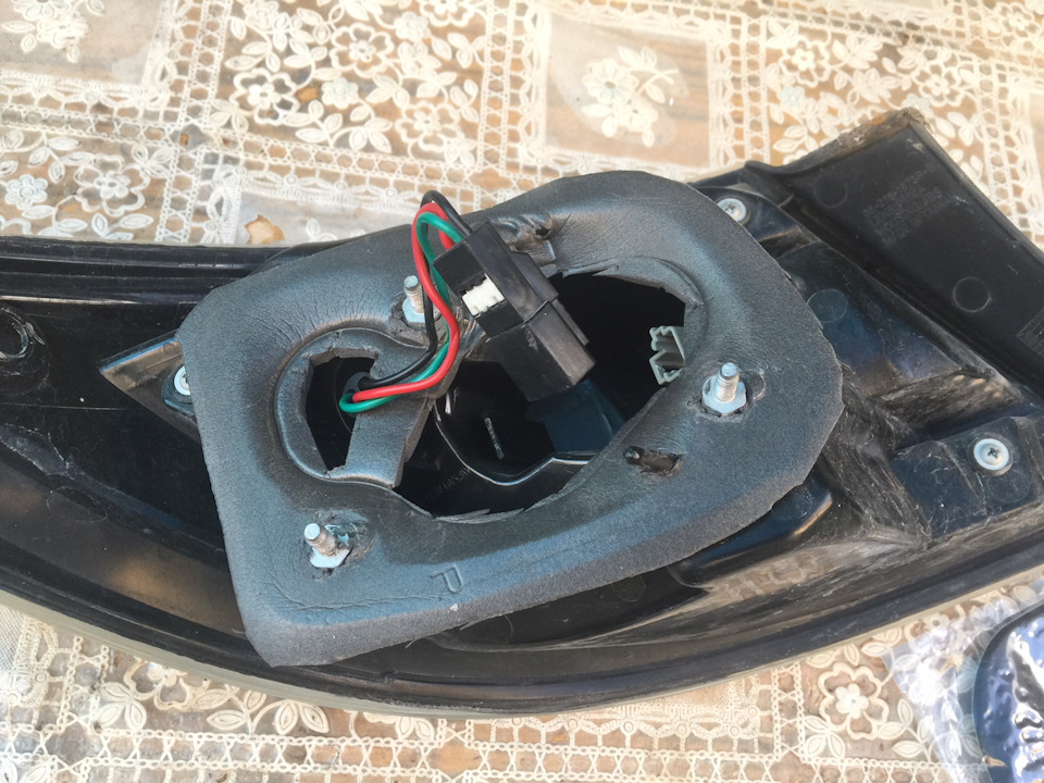

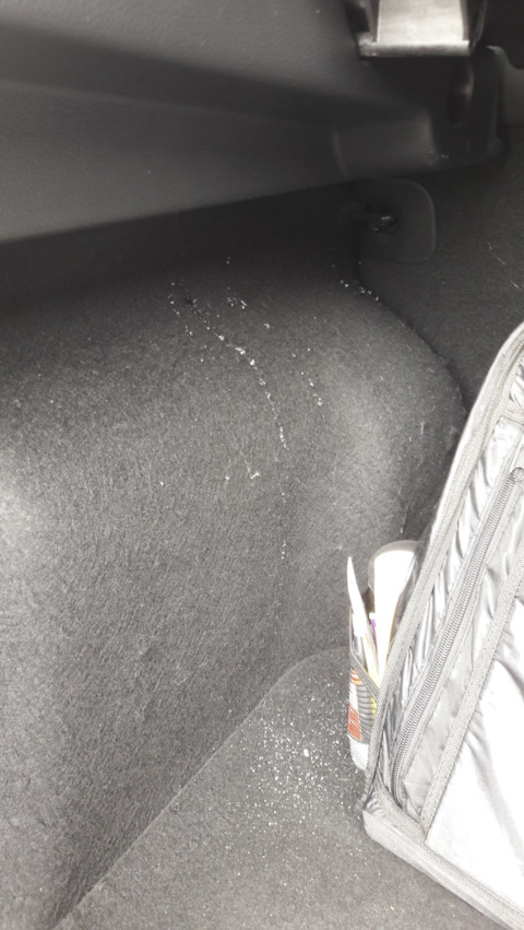

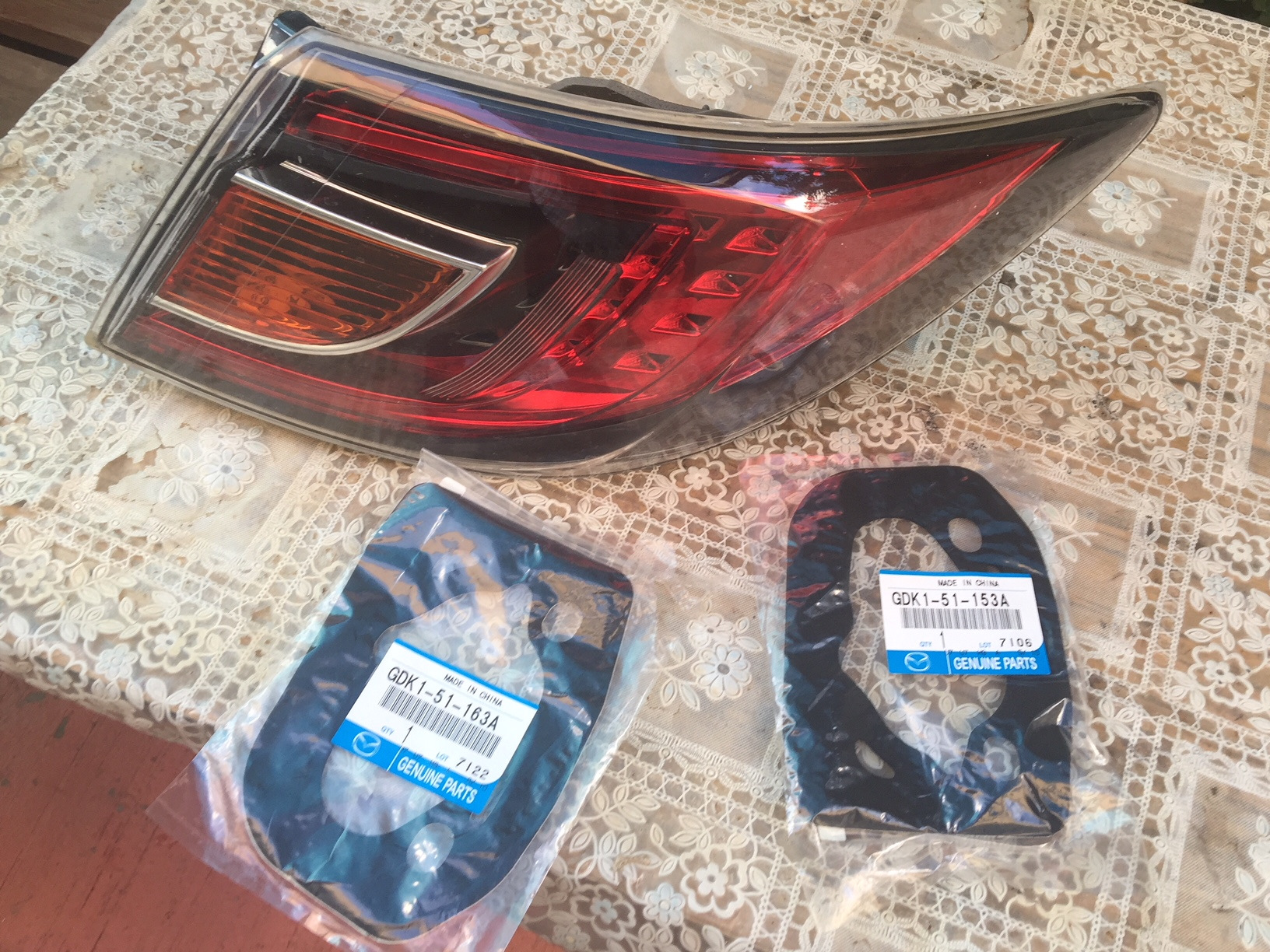

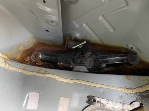

Проблема всем известная, что на Машке иногда случается аквариум в багажнике. Вода может заливать как из под уплотнителя задней двери!.. Его можно снять почистить высохшую смазку изнутри положить новой, немного сжать паз самого уплотнителя и посадить его на место! Так же вода может забегать из под пластикового держателя заднего бампера. Его можно за силиконить. Ну а для задних фар, или заказать новые прокладки, и самому их приклеить, либо можно их вырезать из шумки клеящей СПЛЕН толщиной 3мм. Тоже очень хорошо держится и не пропускает. Я ели его отодрал от фары, что год назад клеил. Так что избавляйтесь от сырости… 😀

Здравствуйте, начинает подтекать из под правого фонаря в правую нишу. Подойдут ли прокладки на хэтчбэк?
Фонари одинаковые по-моему. Значит прокладки тоже
Потеет задняя правая фара, замена прокладки решает проблему?
Не всегда! Там может ещё вентиляционное отверстие быть забитым.
Ещё не смотрел
Я в одну заднюю фару засунул пакетик который влагу впитывает. Вроде помогает

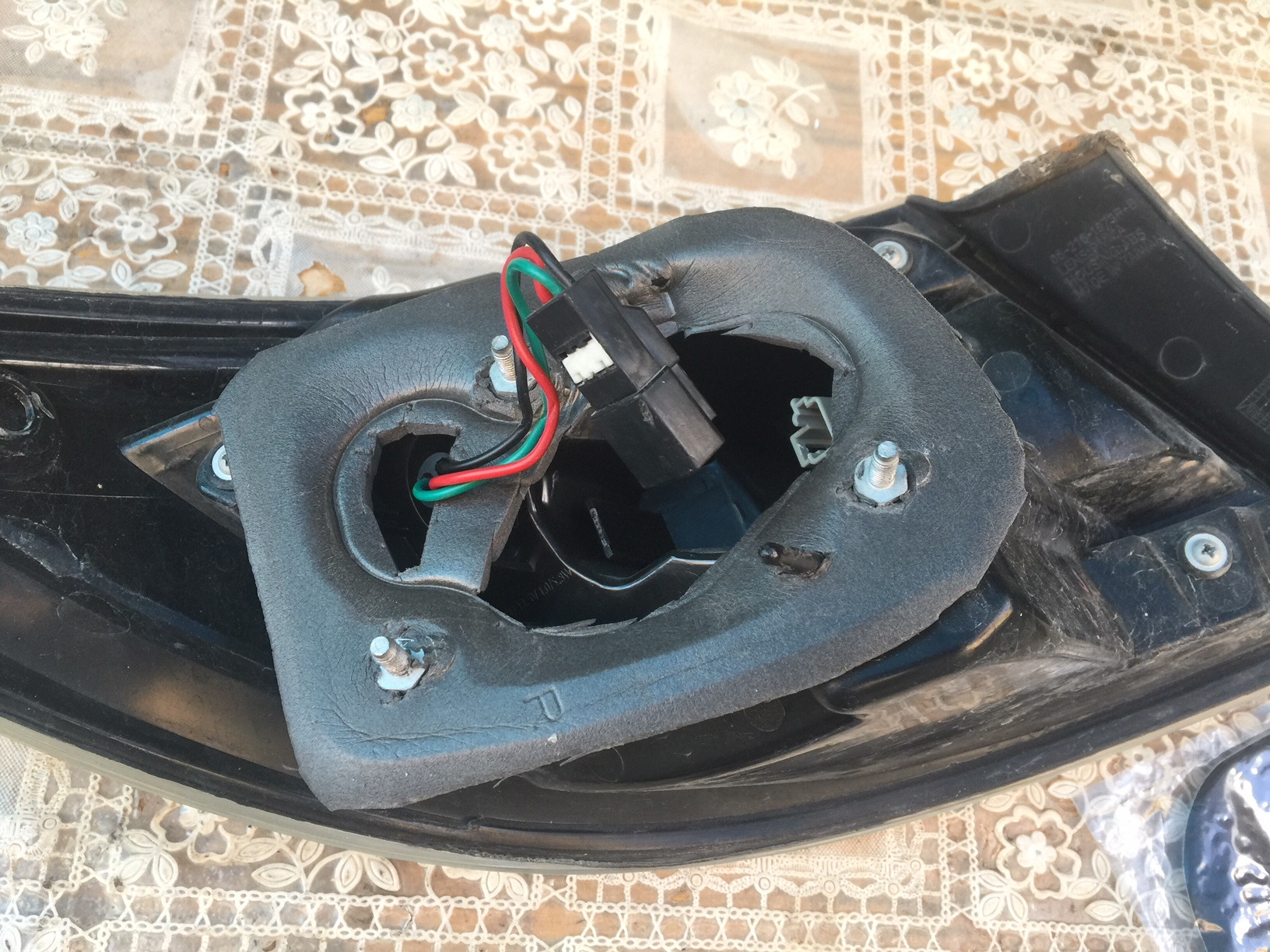

Если сплен держал нормально, то зачем поменял на новые прокладки?
Да я уже забыл, что сплен клеил. А то, что как то вода забегала помню. Прокладки дешевые заказал. Стал менять и увидел сплен. Вот так
Тоже недавно водичку обнаружил((
Теперь источник родничка нужно обнаружить
