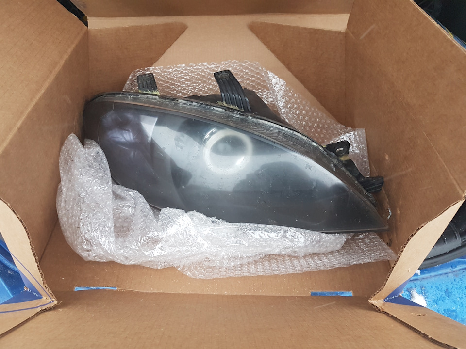

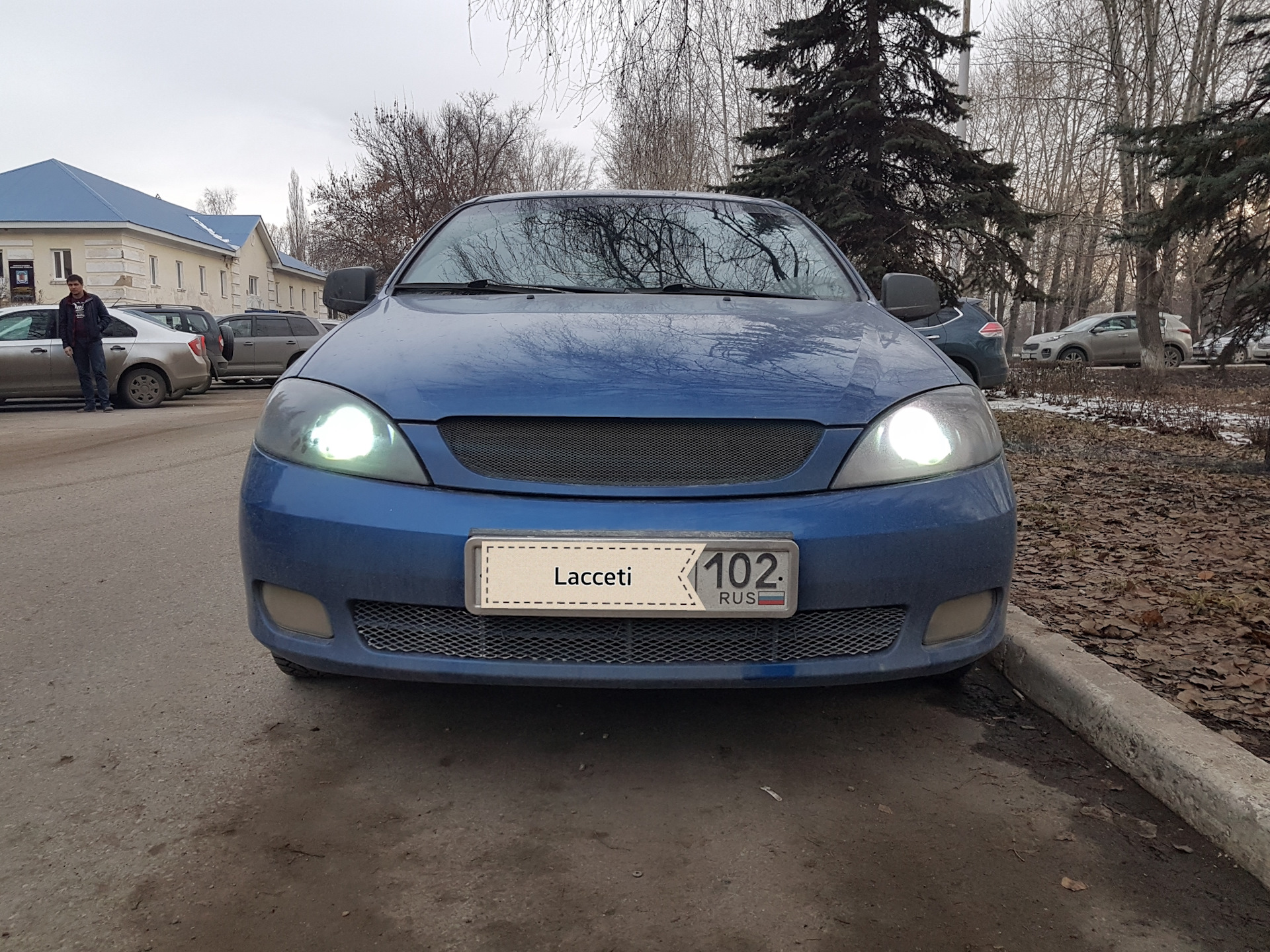

Привет всем читателям. Оооочень долго искал данные фары уже готовые. Облазил кучу сайтов, потратил много времени и всё таки я их нашел на авито. Продавал Роман из города Серпухов Московская область. Без проблем согласился отправить в Уфу наложенным платежом, за что ему огромное спасибо. Дошли за неделю, оплатил на почте. Устанавливал у своего человека. Огромная радость доставило то что проводка на ангельские глазки уже была проведена и подключена на габаритные огни. Прикупил комплект ксенона на 5000К. При подключении были две небольшие проблемки: при включении ближнего света не поступало питание на дальний, т.е. при включении на ближнем дальнего лампа не горела, и наоборот. Решили проблему впаянием диода. Можно было и напрямую соединить, но тогда все время горела бы шторка. Вторая проблема: при первом включении проверке работоспособнлсти правая АГ сначала горело, но после выключения зажигания и повторном включении она перестала гореть, пришли к выводу что перегорело кольцо. Но еще раз спасибо огромное Роману, положили новое на всякий случай. Как руки дойдут поменяем. Доволен как слон. Осталось только отполировать фары ( пришли немного мутные). За такие деньги грех жаловаться.
П.с. извините за грязную машину, сегодня же доберусь до мойки.
Спасибо всем!

стремно смотрятся эти глазки
на вкус и цвет! именно эти как -то да, как будто светодиодные как кольца, а вот ccfl как у меня стояли очень даже ничего! на бехах посерьезнее конечно))
Tpoll
Может качество фото и из за мутности стекла так передает. А так неплохо выглядит
я свои сразу полернул как поставил! потом хотел лаком покрыть один товарищ занимается, свои родные так делал, но так и не отвез их к нему.
Покраска в черный цвет отражателя крадет выразительность фары и всей морды в целом
