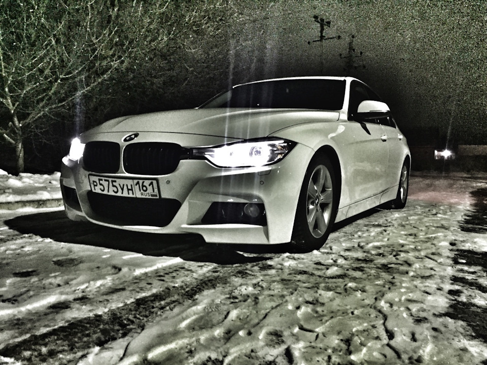

Руки не доходили добавить запись о дооснащение аэродинамический пакетом M Technic. Но лучше поздно, чем никогда)
Изначально моя машина была в комплектации "Luxury", но это исправил сразу же после покупки!

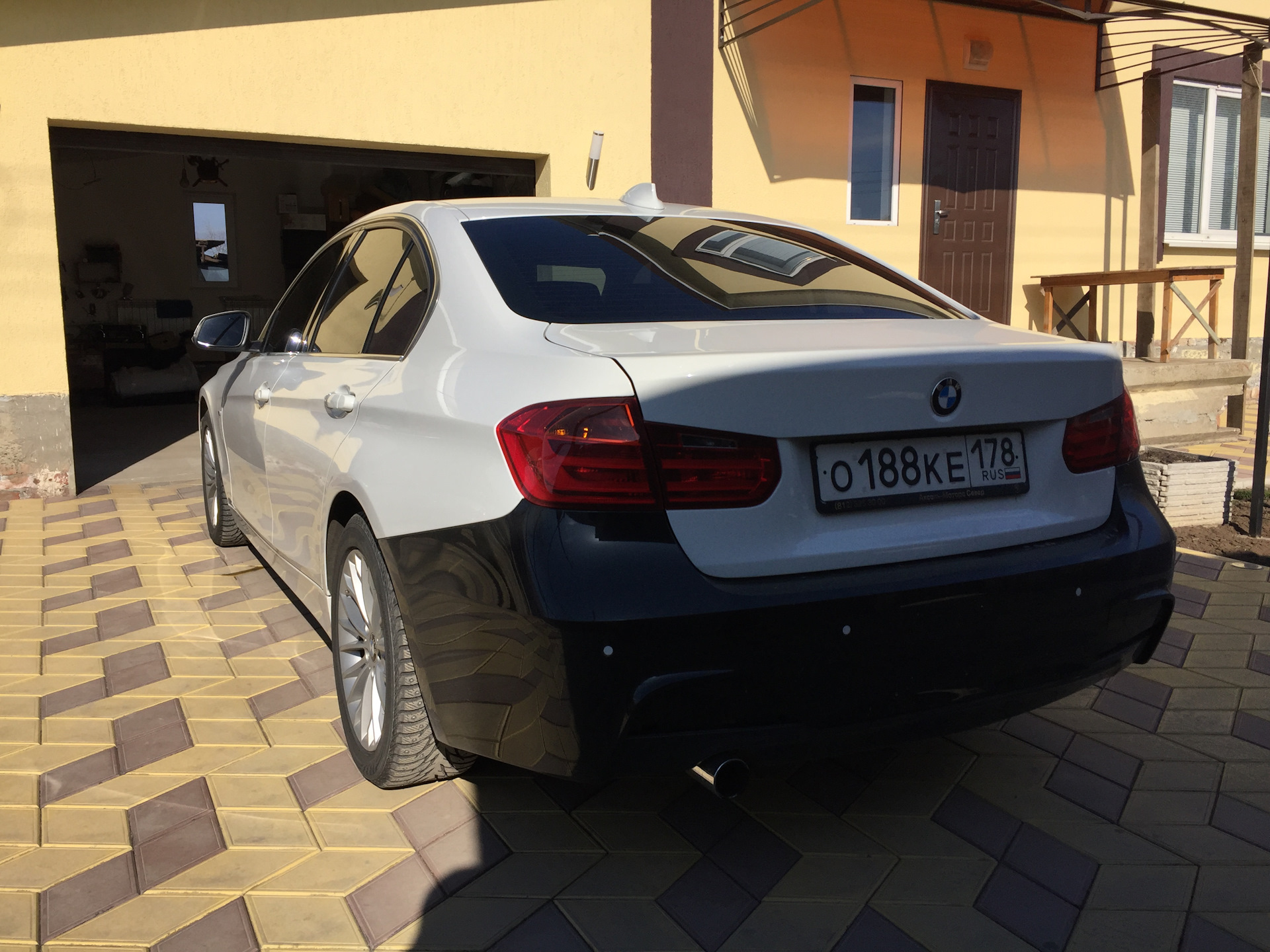

Машину нашел в Санкт-Петербурге и по пути домой в Москве прикупил задний М бампер

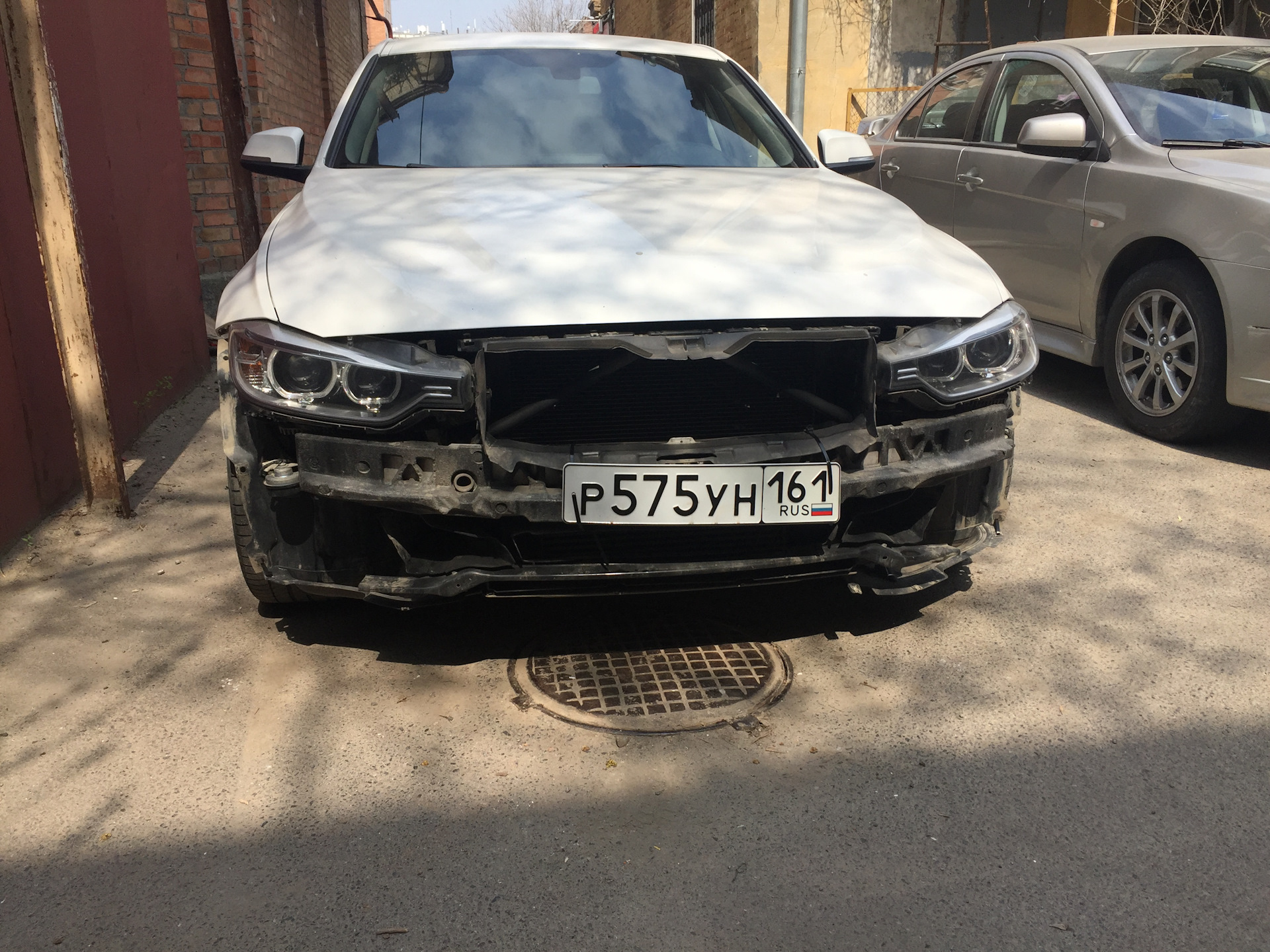

Именно так она выглядела после покупки:

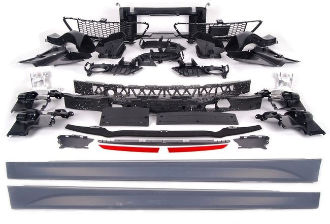

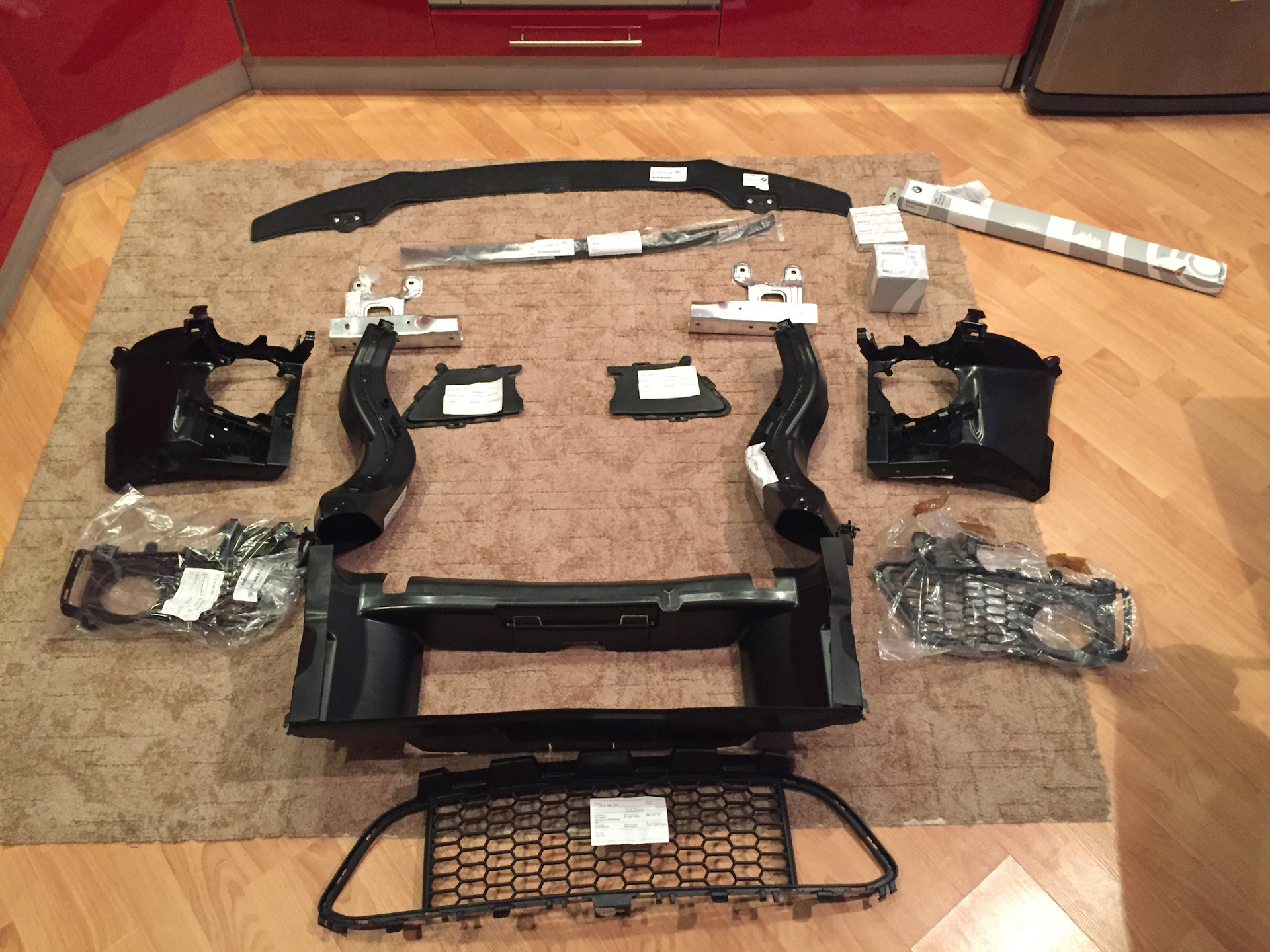

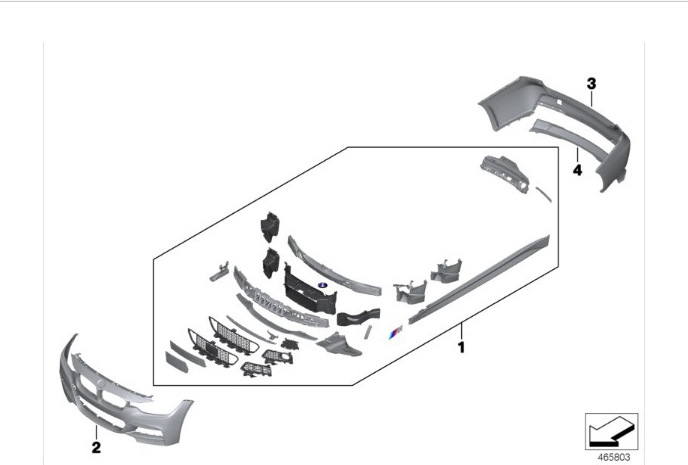

И так, М пакет, опция по каталогу: S715A

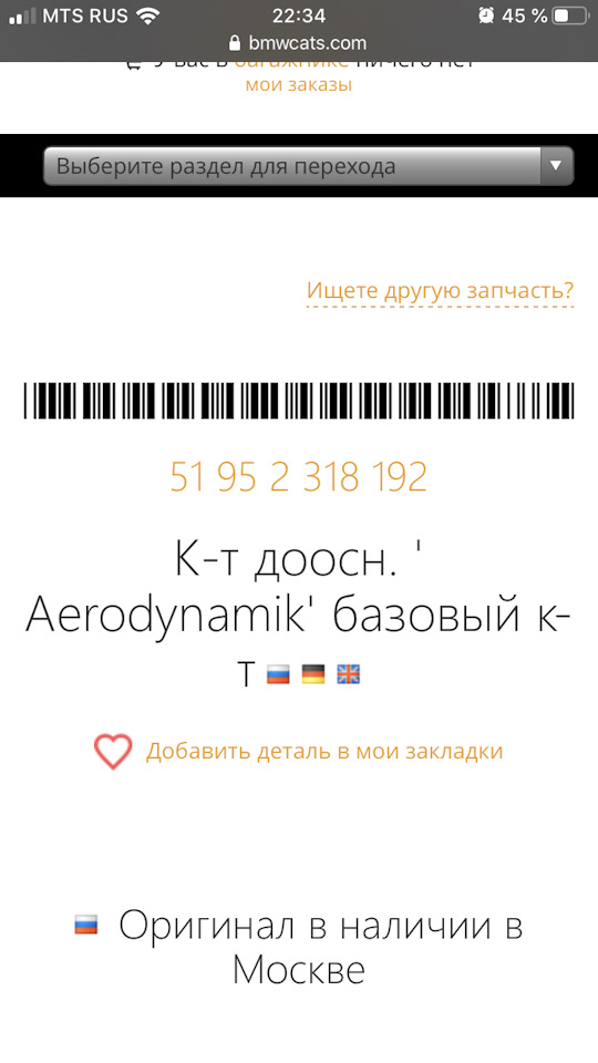

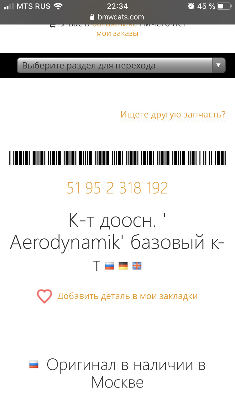

Сразу отмечу очень нужный парт-номер, который включает в себя полный комплект "внутрянки" для дооснащения М пакетом:
51 95 2 318 192 — комплект дооснащения ' Aerodynamik' пакетом
Этот комплект включает в себя все необходимое для установки заднего и переднего М бампера, а так же в нем есть боковые М пороги (которые отдельно стоят порядка 20 т.р):
Номер детали Наименование
07 11 9 901 299 Саморез с шестигранной головкой — 4 шт.
07 11 9 907 337 Болт с шестигранной головкой с шайбой — 2 шт.
07 14 7 129 160 Саморез с шестигранной головкой с шайбой — 2 шт.
07 14 7 154 447 Гайка с пружинным зажимом — 2 шт.
07 14 7 234 212 Глухая заклепка — 2 шт.
07 14 9 126 886 Болт с шестигранной головкой — 2 шт.
51 11 1 908 077 Заклепка с распорной втулкой — 10 шт.
51 11 8 051 189 Деформирующийся элемент Левый M — 1 шт.
51 11 8 051 190 Деформирующийся элемент Правый M — 1 шт.
51 11 8 054 155 Решетка бампера Левая Пд M NSW — 1 шт.
51 11 8 054 156 Решетка бампера Правая Пд M NSW — 1 шт.
51 11 8 054 157 Основание номерного знака M ECE — 1 шт.
51 11 8 054 163 Опора Л M NSW — 1 шт.
51 11 8 054 164 Опора П M NSW — 1 шт.
51 11 8 054 261 Накладка решетки Л M — 1 шт.
51 11 8 054 262 Накладка решетки П M — 1 шт.
51 11 8 054 185 Ударный демпфер Пд M ECE — 1 шт.
51 11 8 054 188 Опорная балка пер.бампера Нж M ACC — 1 шт.
51 11 8 067 969 Накладка форсунки загрунтованная Левая M — 1 шт.
51 11 8 067 970 Накладка форсунки загрунтованная Правая M — 1 шт.
51 11 8 068 124 Вставка воздухозаборника Ср — 1 шт.
51 11 8 068 130 Адаптер экрана мот.отсека M — 1 шт.
51 12 8 054 200 Элемент усиления заднего бампера Нж M — 1 шт.
51 71 8 055 019 Щиток левый Нж M — 1 шт.
51 71 8 055 020 Щиток правый Нж M — 1 шт.
51 74 8 054 228 Воздуховод Нж M — 1 шт.
51 74 8 054 229 Воздуховод тормозн. механизма левый M — 1 шт.
51 74 8 054 230 Воздуховод тормозн. механизма правый M — 1 шт.
51 76 7 288 752 Эмблема BMW Ø82MM — 1 шт.
51 77 8 056 579 Облицовка порога грунт. Левая M — 1 шт.
51 77 8 056 580 Облицовка порога грунт. Правая M — 1 шт.
63 14 7 847 165 Отражатель Левый Зд — 1 шт.
63 14 7 847 166 Отражатель Правый Зд — 1 шт.
А это комплект деталей, для тех, кто не хочет ставить ПТФ:
51 74 8 055 061 Воздуховод вынес.радиатор левый — 1 шт.
51 74 8 055 062 Воздуховод вынес.радиатор правый — 1 шт.
51 11 8 068 125 Решетка бампера Л Пд — 1 шт.
51 11 8 068 126 Решетка бампера П Пд — 1 шт.
51 11 8 068 127 Опора Левая — 1 шт.
51 11 8 068 128 Опора Правая — 1 шт.

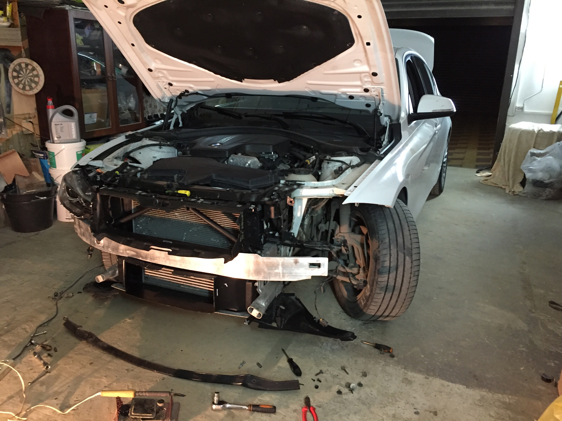

— Установка

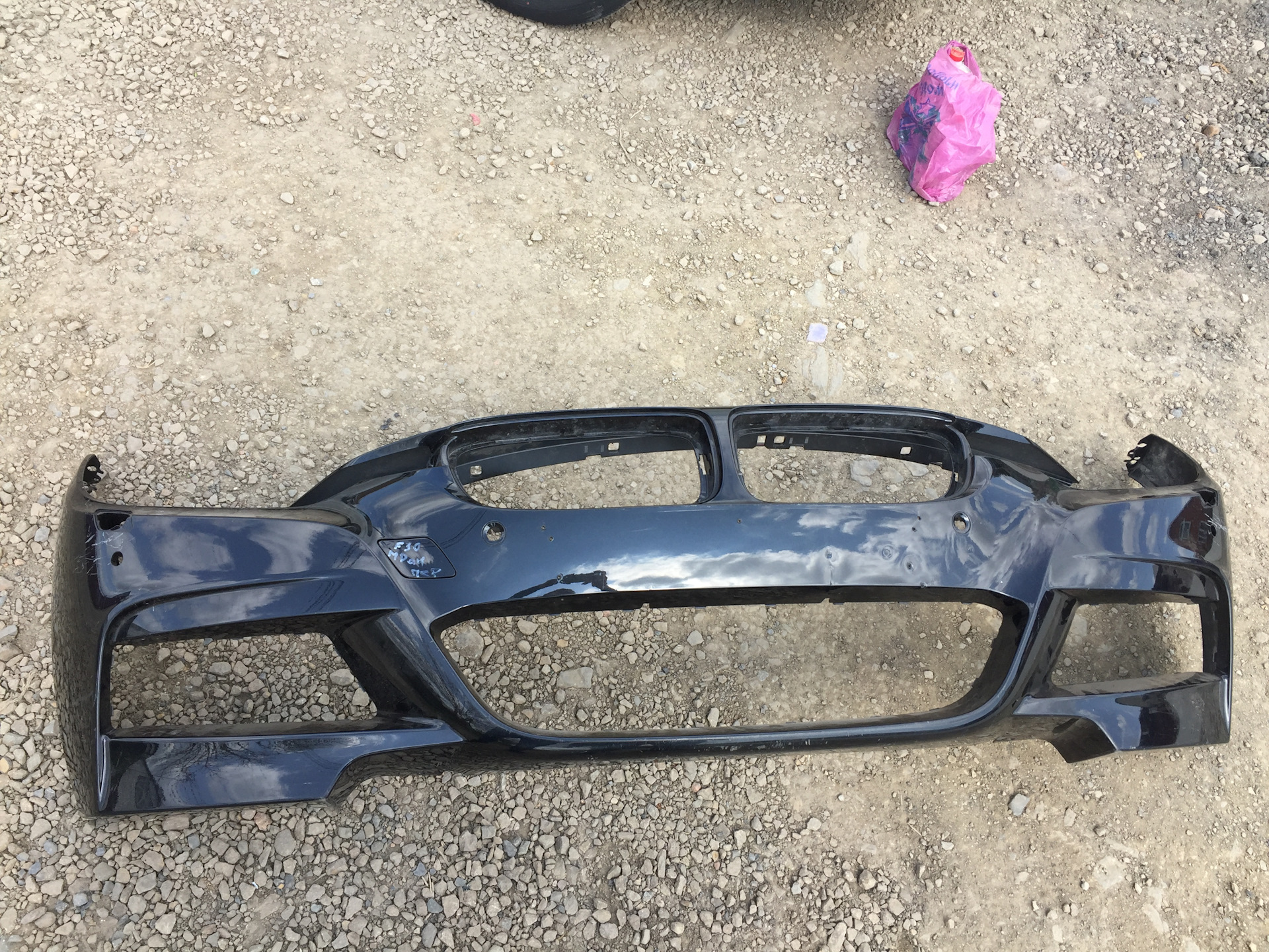

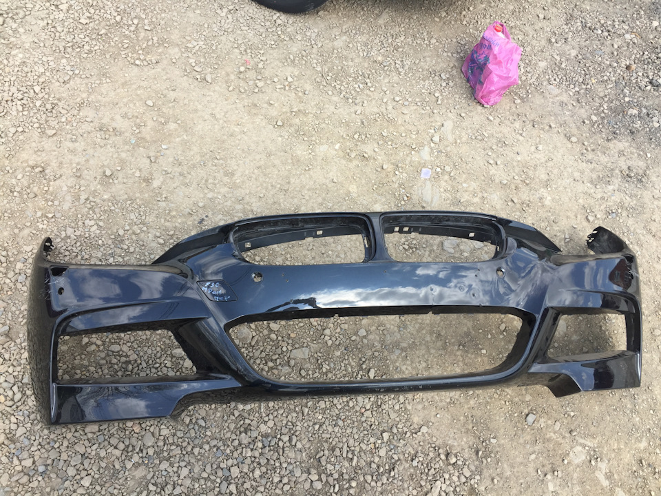

Купил передний бампер у наших проверенных поставщиков:
Раньше не существовало "волшебного" комплекта дооснащения, поэтому все покупал отдельно
Пока бампера в покраске)

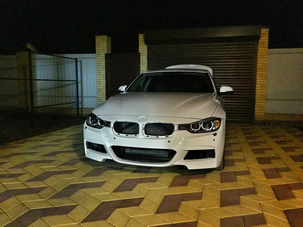

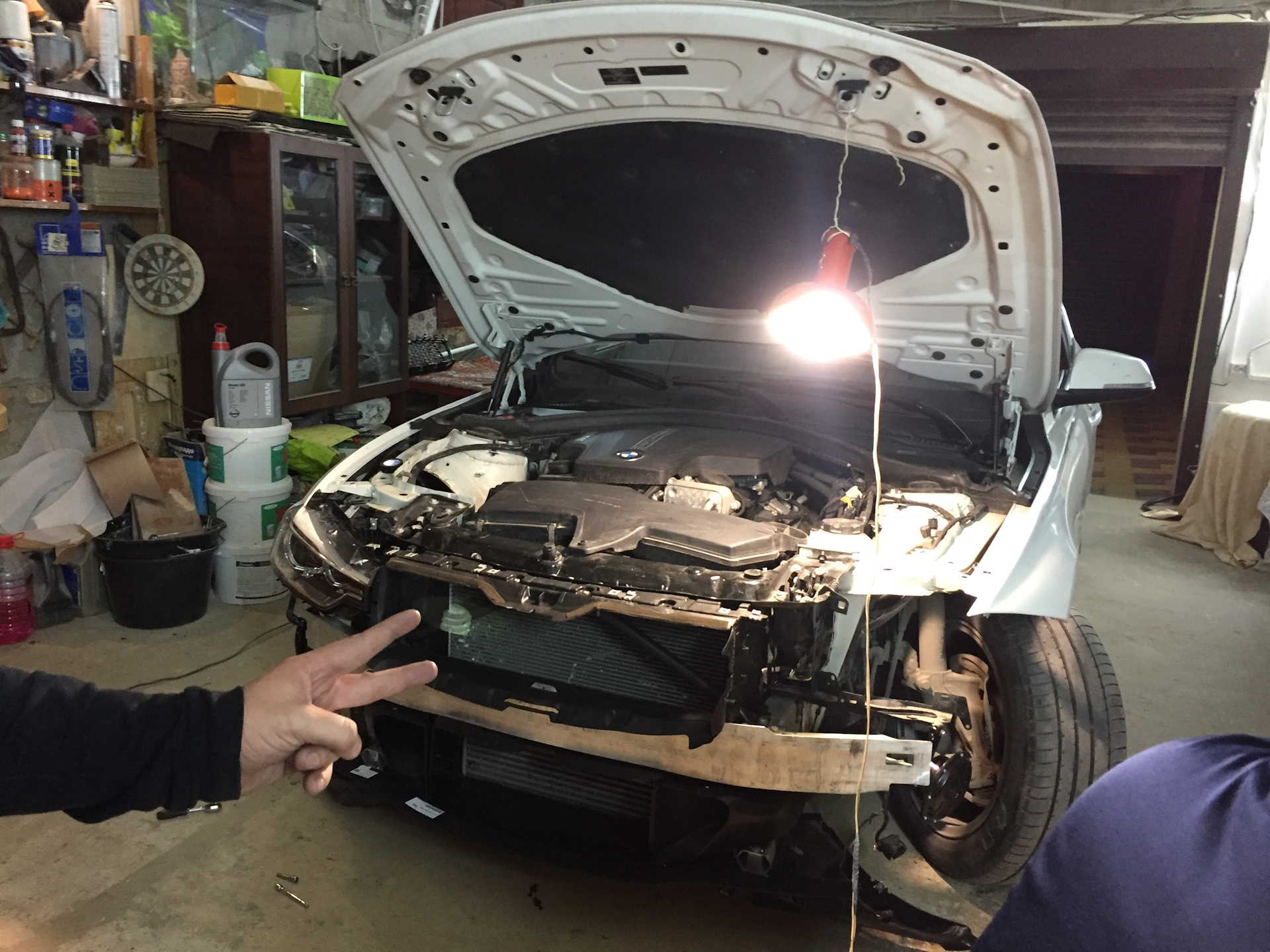

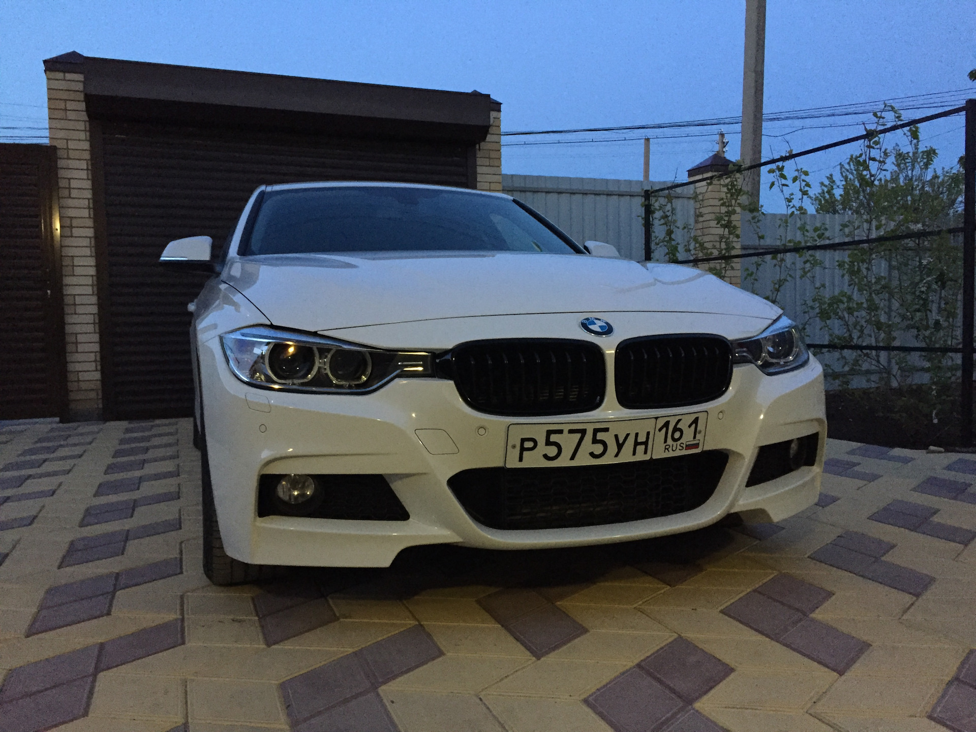

Забрал бампер из покраски, приступаем к сборке

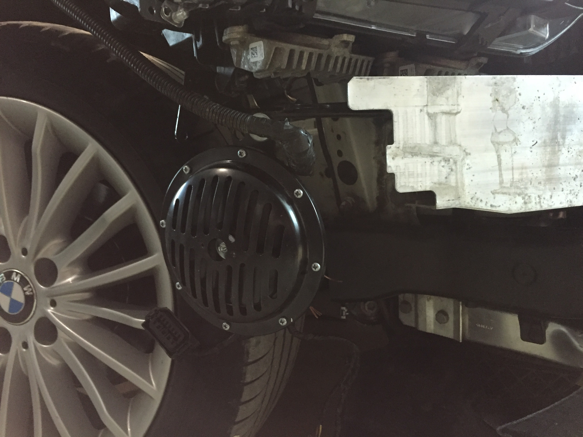

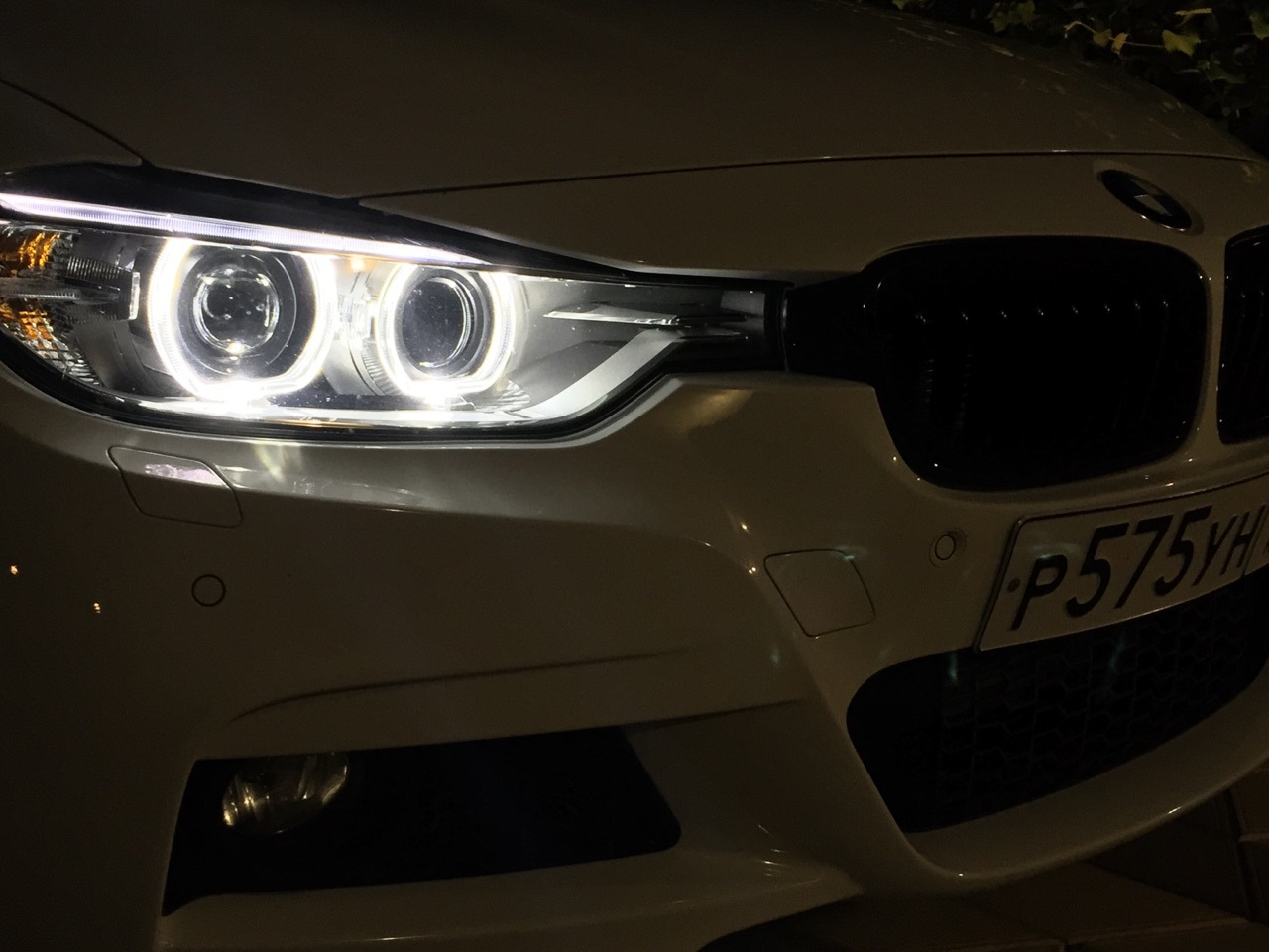

Пока машина без переднего бампера, как раз удобно установить доработанные "Армянские" сигналы Bosch

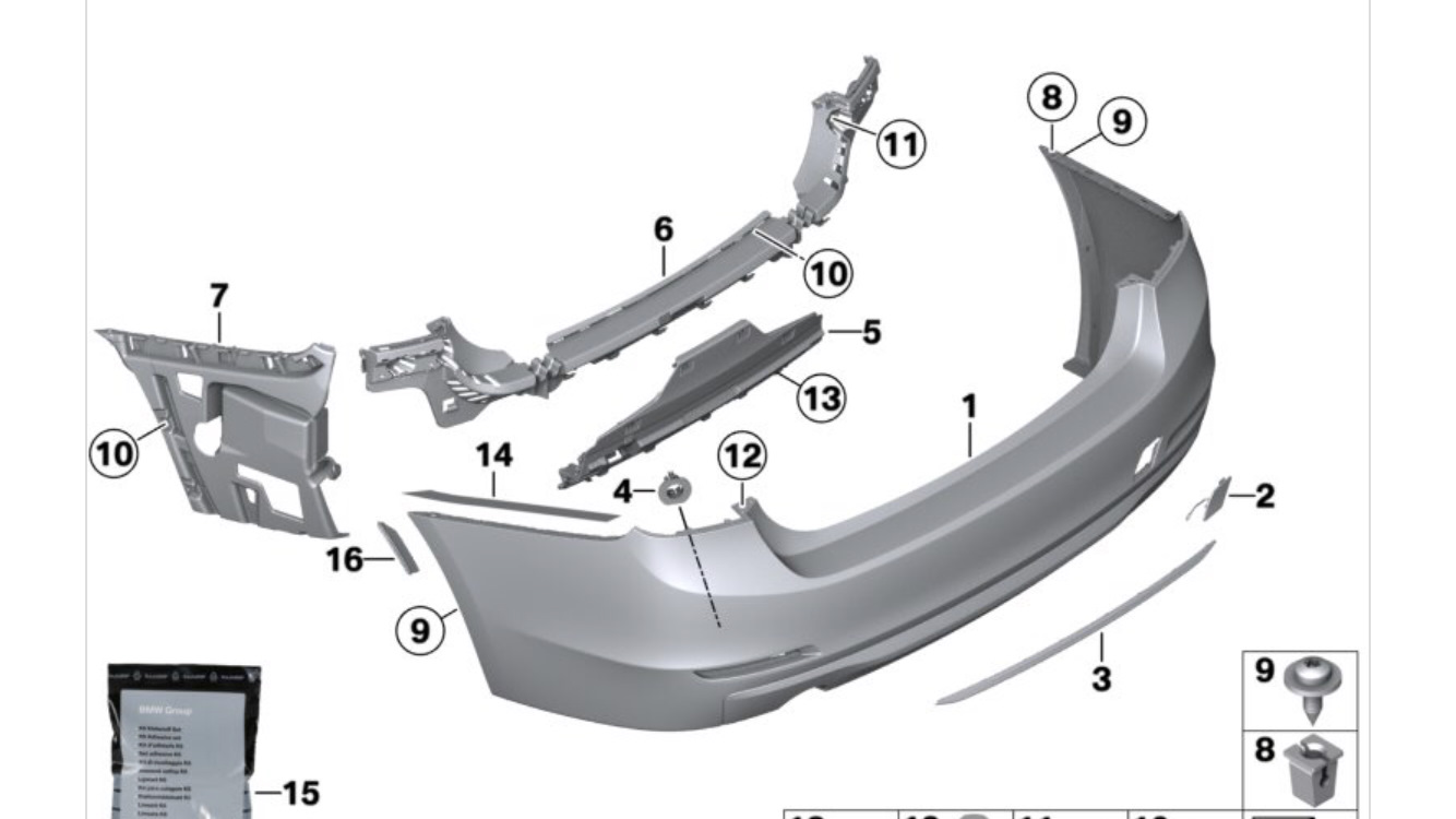

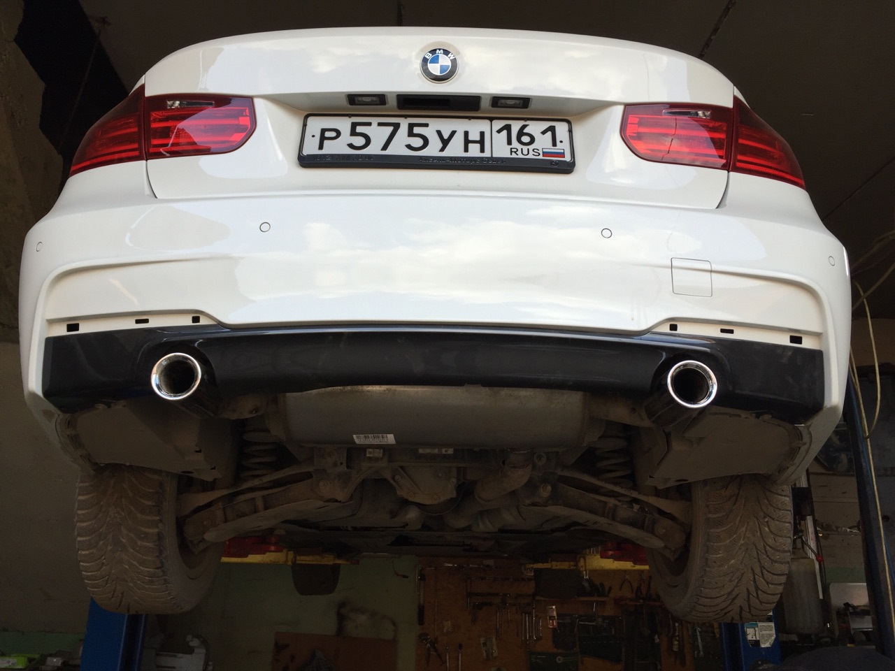

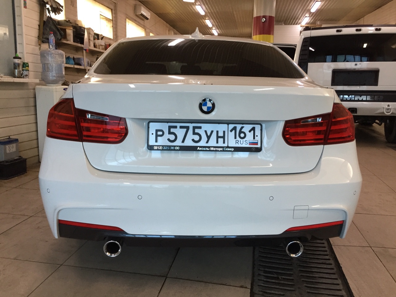

Для заднего бампера нужно поменять только один элемент усиления по центру и можно накидывать скорлупу
Все работы закончили под утро и я, полностью довольный новым видом, отправился отдыхать)

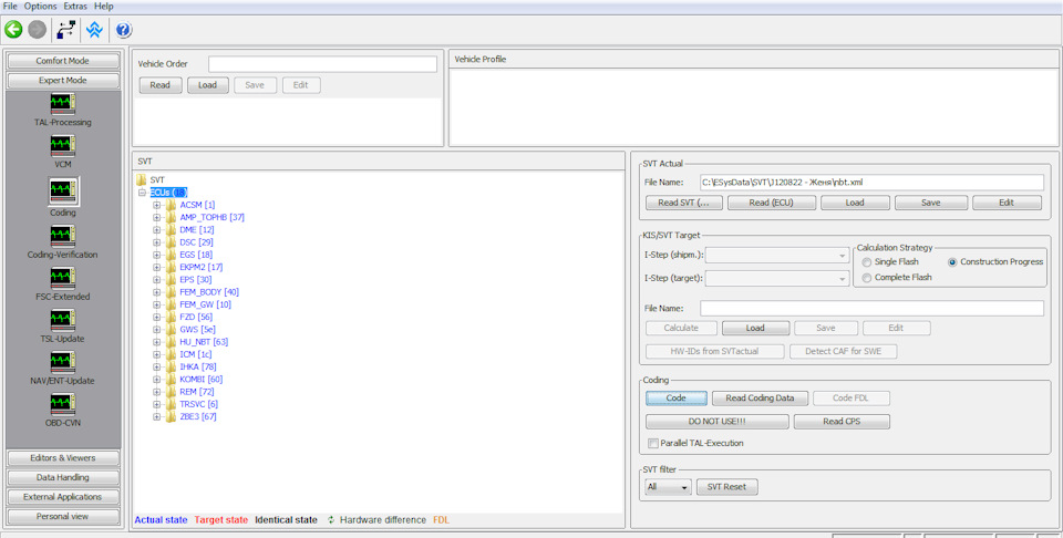

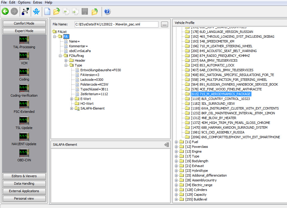

— Кодирование
Для полного "Фен-Шуя" открываем E-sys, добавляем опцию М пакета S715A и кодируем соответствующие блоки с обновлением VCM

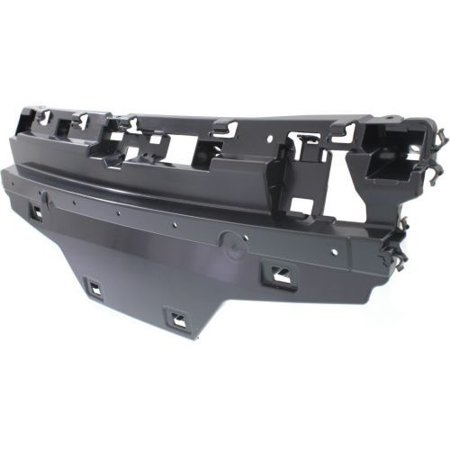

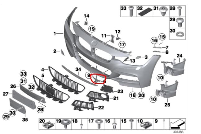

Подскажите плиз. Куда устанавливать вот эту штуку.
кронштейн активного круиза, если он есть
к сожалению поздно понял, теперь лежит на полке

А какой элемент надо менять для заднего бампера?
У меня тот же вопрос:
Какой?)

51 95 2 318 192 это оригинальный комплект ?
Да, полный оригинальный комплект

Привет! Подскажи пожалуйста, меняю Задний бампер на м, какой номер у детали этой ( усилителя ) спасибо !
Привет) мы говорим про делатель под номером 5?
Видимо да! Кронштейны ведь не нужно менять ?
7 номер менять не надо, а 5 вот номер: 51 12 8 054 200
DJON-MK
51 12 8 054 200 Элемент усиления заднего бампера Нж M — 1 шт. А, ну вот нашёл в списке твоём !
Все верно значит)
Спасибо ! Помог разобраться ! )
Не за что)
Прочитал вроде всё а артикул бампера переднего так и не нашёл)

Зачем кодировать?
Как решили проблему металической пластины из-за которой воздуховоды не становятся от М бампера?
Чтобы эта опция была привязана к вину

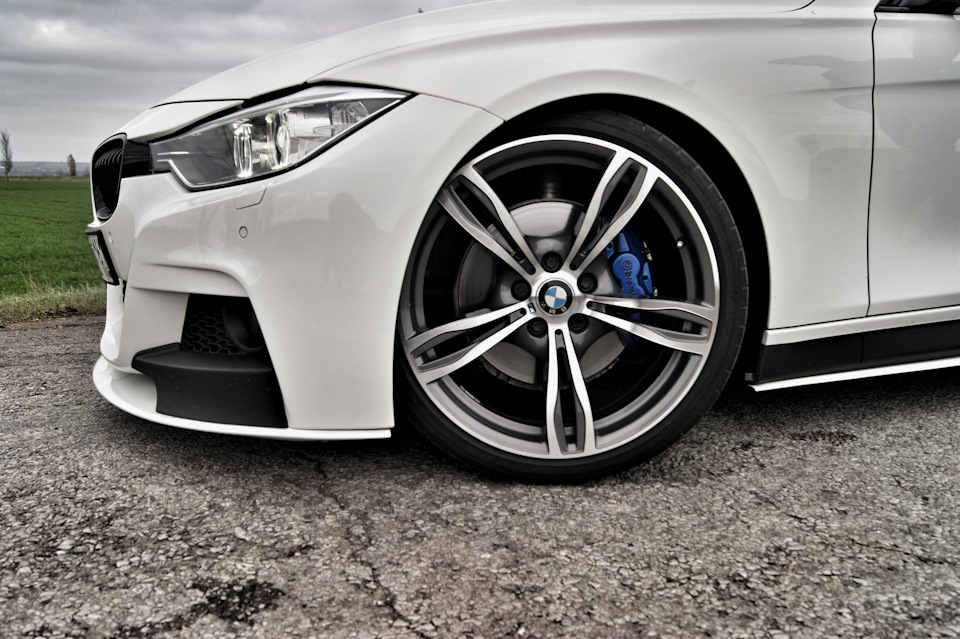

Лакшери тоже неплохо выглядит!
Мне ещё давно, когда прошили коробас в спорт и режим спорт+, после этого освещение стало обозначаться не классик и лухари, а классик и спорт.
Так конечно не должно было сделаться, немного не верно закодировали Коробку, а так да, эти параметры могли изменить)
Так мне опцию м пака зашили ?
Не совсем) там вообще масса вариантов изменить значения названия цвета в системе, нужно смотреть Кодировки в ручную
А что кодировка делает?
продублирую ответ ниже: Люблю, когда в машине все на своих местах) ну и когда заходишь в Настройки освещения, то вместо параметра “Luxury” будет стоять значения «Sport”) На ходовые качества это не влияет
Осталось убогие диски от лухари выкинуть))
Уже год как катаюсь на таких):
Это какой стиль?
343, сейчас отдельный пост пишу)
Давай-давай! Ждемс!
в чем прикол? родные же не плохо сигналят
Они реально громко сигналят) родные, да, неплохие, но эти делают своё дело 👌🏻

Круто, тоже предстоит установка м-пака, но вот не понял, зачем опцию прописывать?
C опцией — машина вкурсе, что на ней куча левой пластмассы и не разганяется слишком быстро, чтобы не растерять ))))
Люблю, когда в машине все правильно) ну и когда заходишь в Настройки освещения, то вместо параметра “Luxury” будет стоять значения «Sport”)
Ах вон оно что, не знал. У меня так и есть 😊 хотя от спорта только название
