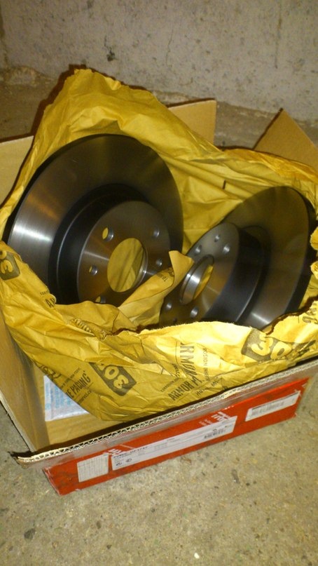

Теперь о тормозах, диски были тонкие, колодки не очень хорошего качества, но со своими обязанностями справлялись. Новые диски и колодки валялись давно, ещё по весне были куплены, всё небыло времени их поменять. Хотя я планировал провести электролиз суппортов, но покупка зарядного устройства не увенчалось удачей. Но я снял крепление суппортов, бормашинкой зачистил от ржавчины и выкрасил серебром.
Поставил диски и колодки от фирмы TRW.
