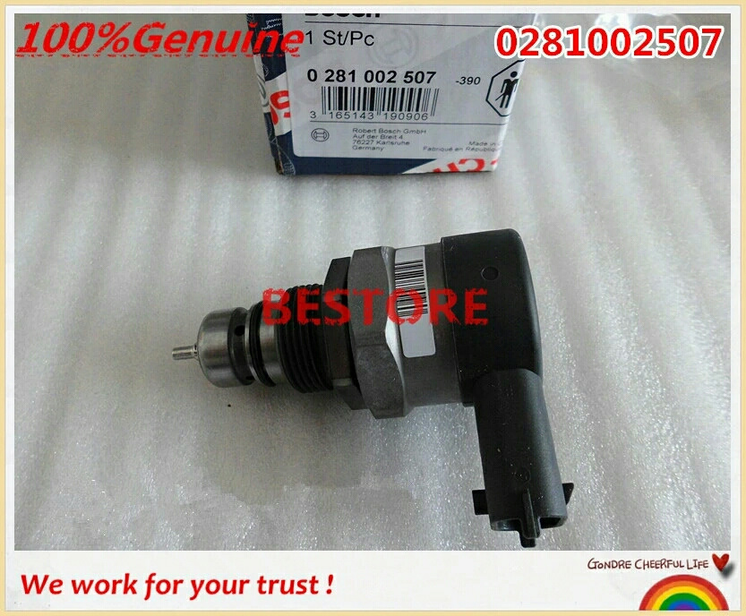

Начало в предыдущей записи. Итак… Сначала поменял топливный фильтр (он был, поэтому было проще всего начать с этого). Машина стала заводиться лучше, но ехала так себе, как будто не хватает мощности. Решили смотреть редукционный клапан (в торце рейки), сняли, промыли продули (покупать пока не стал — видели цены на новый? От 8т.р. аналог, до 22 т.р. оригинал типа)) и поставили на место. И кааак поперла машина). Видимо придётся покупать клапан все-таки. Естественно у китайцев на любимом Алиэкспрессе в районе 5т.р. Причём пишут, что оригинал. Подожду немного, не смертельно. Всем, кто откликнулся на первый пост и помог разобраться, куда копать, спасибо!
P.S. Origianl/натуральная и Новый контроля давления клапан DRV 0281002507/0281002625 для 55185570 31402-2A400
s.aliexpress.com/zmaIvIFr
(from AliExpress Android)
Ссылка, может кому-то тоже надо.

Заказывал датчик у китайце или на старом гоняешь.
На старом. Пока все отлично)
7450 рублей оригинальный Бош. Если номер тот что на фото. В упаковке хундай кия можешь даже не рассматривать там ценник будет конский а внутри будет лежать бошевский датчик который в разы дешевле.
Смотрел, который хюндай/киа, там почти 22т.р.)) космический ценник, согласен.
Ввиду этого ищи и смело покупай Бош. это тот же оригинал
Пока на промытом езжу, наблюдаю.))
Как и следовало ожидать!))
Хорошо то, что хорошо кончается!
Стати клапан можно не менять ну прям так сразу! Периодически чистить и все гуд будет! Можно не один год ездить и ждать когда он помрет!))
Спасибо, учту! Денег лишних не бывает)
