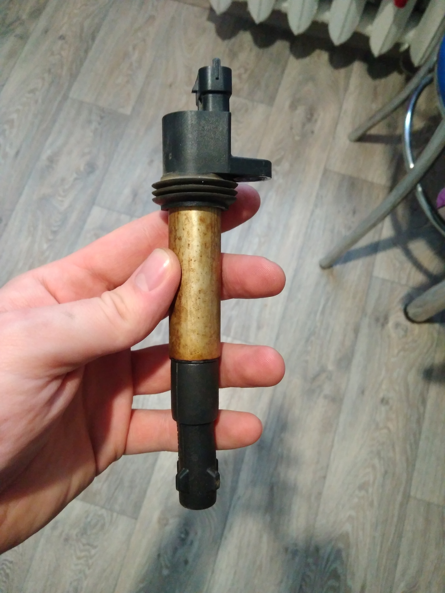

Всем привет))) Дело было с утра как обычно вышел завести машину пораньше чтобы успела прогреться перед тем как жена с сыном придут, но что-то мне показалось как то странно работал движок…Думаю ладно морозец на улице может от холода так.ушел за своими, прихожу через 15мин. такой же звук.ладно думаю отвезу своих приеду буду разбираться (у меня на холодную ремень генератора немного шумит я думал на него, что он разбушевался), по двору ехал нормально, а как выехал со двора так и начались провалы при нажатии на газ посильнее, я офигел думаю ладно щас попробую разогнать посильнее может одумается (это же ВАЗ), нет провалы еще сильнее пошли, кое как довез жену до работы встал на стоянке и решил на месте погазовать хорошенько и вот она выскочила ошибка OBD'шка у меня воткнута всегда включил ее и по телефону глянул ошибки вылезло 2 (Р0300 и Р0302), приехал домой начал разбираться в чем же дело…в проводах, в катушке или свеча нагнулась…Отсоединял поочередно от каждой катушки штекера и от той которая была неисправна отсоединил когда двигатель даже получше начинал работать, потом я поменял катушки местами 1 и 2(неисправную) и ошибка вылезла на другом уже целиндре))) Значит хана всё таки катушке. Идем в магазин напротив где богатый выбор из аж 3 производителей "ВОЛЬТ" 930р., "BOSCH" 1100р., и еще какая то неизвестная мне фирма тоже ценой чуть больше 900р., берем конечно что с завода прописано конечно "BOSCH", ставим обратно из 2 цилиндра в 1 катушку, новую ставим во 2 цилиндр (предварительно стерев ошибки) чтобы проверить по OBD'шке (а то продавец сказала что бываю и бракованые), заводим и всё просто огонь! Движок работает просто супер! Видно эта катушка давно умирала потому что у меня иногда незначительно пока машина грелась или просто стояла на холостых они у меня плавали, но совсем немного, а теперь все ровно…
P.S. Сгоревшая катушка судя по дате производства (31.01.05г.) была еще родная)))

Заводской и серийный косяк с питанием ИКЗ стоит устранить!
Исчезнет один из факторов, подталкивающих катушки к выходу из строя.
Взамен — заметно оживится движок, в контексте стабильности и динамики
И как его устранить?, да и катушка 12 лет работала… Хватит ей…

А по сути — простым питания на ГР ЭБУ
Про 1 я знал и готовлюсь к его осуществления, а 2 не знал, спасибо за информацию)))
Во второй части — развернутые обобщенные результаты доработки
