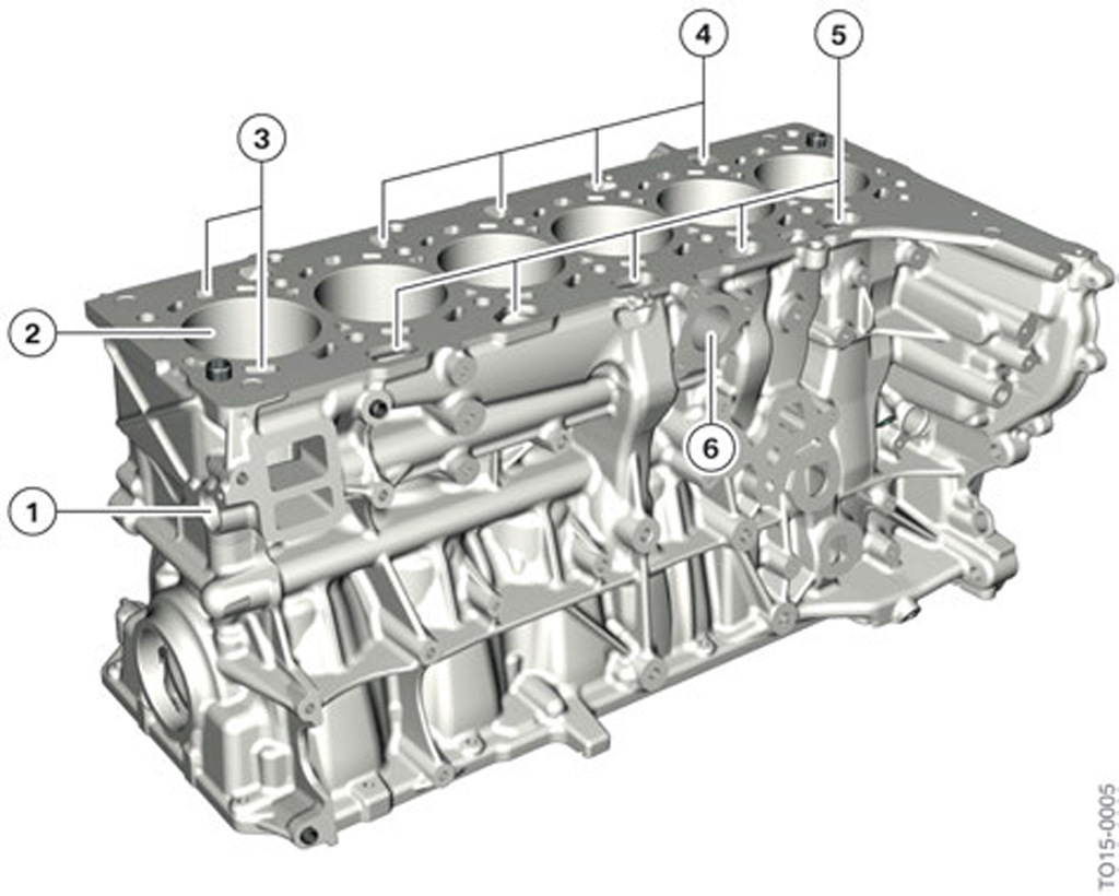

Блок цилиндров B58 — закрытая колода; в то время как N54 / 55 — открытая колода;
В B58 используется интеркулер с воздушным охлаждением, по сравнению с промежуточным охладителем воздух-воздух N54 / 55.
Дизайн закрытой палубы
Давайте сначала посмотрим на дизайн закрытой колоды B58. По своей природе блок цилиндров с закрытой палубой намного сильнее, чем тип открытой колоды, поэтому он более подходит для применения с высокой нагрузкой и высоким давлением. Это объясняет, почему для двигателя S55 (используемого на M3 / M4) BMW необходимо преобразовать блок открытой колоды N55 в конструкцию закрытой палубы. Это также является причиной того, что BMW никогда официально не увеличивал мощность N54 / 55 до более чем 340 л.с. (потому что блок просто не может этого добиться, не рискуя своей структурной целостностью).
Хотя закрытая палуба B58 является структурно сильной, она также имеет недостатки. Например, он несет более высокую стоимость производства; Кроме того, поток охлаждающей жидкости более ограничен, что побуждает BMW использовать специальный модуль управления теплом на двигателе B58.
С другой стороны, это не означает, что дизайн открытой колоды плох. Открытый блок колодки легче и имеет лучший охлаждающий эффект, поэтому он более подходит для приложений, которые не требуют высокого давления в цилиндре.
N54 / 55 использует втулку из чугунного цилиндра, но B58 отличается: он использует одну из новейших технологий, называемую «Электрическое дуговое опрыскивание». Это тип метода плазменного распыления железа, который создает тонкий слой (толщиной 0,3 мм) железа на поверхности стенки цилиндра и, таким образом, исключает необходимость использования гильз цилиндра. Конечная цель — сэкономить вес. Для вашей справки: плазменный спрей являялся экзотическим методом ранее (например, GT-R, LFA и т. д.), Однако в настоящее время его стоимость снижается настолько значительно, что даже Ford использует его в семействе двигателей EcoBoost.
Вы также можете найти, что большинство двигателей BMW с шестью цилиндрами все ниже, и это точно так же на B58 тоже. Двигатель B58 имеет отверстие 82 мм и ход 94,6 мм. Цель такой конструкции геометрии не для крутящего момента нижнего конца, а с учетом структуры. Если бы BMW использовал более короткий ход, чтобы поддерживать такое же смещение, его диаметр цилиндра должен быть намного больше. Поскольку здесь 6 цилиндров размещены в ряд вместе, это приведет к чрезмерно длинному блоку цилиндров и, таким образом, трудно уложиться в пространство внутри моторного отсека или требуется, чтобы транспортное средство имело более длинный нос (что не обязательно для многих моделей автомобилей). Более того, более длинный коленчатый вал (вызванный длинным блоком) также слабее.
С другой стороны, двигатели с турбонаддувом могут также выиграть от длинного хода: из-за турбонаддува хорошо иметь более высокий крутящий момент, когда двигатель находится в естественном режиме аспирации, что способствует восприимчивости дроссельной заслонки водителя.
С учетом сказанного, дизайн закрытой палубы B58, по-видимому, стоит больше, чем BMW. Однако, с целостной точки зрения, это еще одна история: B58 — это не один продукт, ведь он является членом семейства двигателей BMW серии B. Двигатели B используют модульный принцип конструкции: одинаковое отверстие, тот же ход и даже тот же блок между версиями бензина и дизельного топлива. Таким образом, все эти двигатели могут разделять многие процессы проектирования и производства и в конечном итоге снижать общую стоимость.

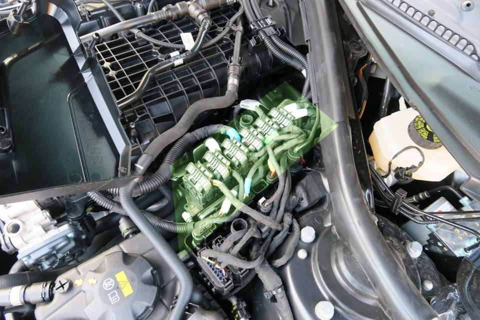

Блок управления двигателем
Традиция BMW заключается в размещении ЭБУ двигателя в моторном отсеке автомобиля. На N55 ECU расположен под впускной камерой и, следовательно, охлаждается всасываемым воздухом. Для двигателя B58 положение ECU выведено из двигателя, и оно расположено рядом с башней стойки на стороне водителя. Я заметил, что электрические штепсели / разъемы вокруг ECU не запечатаны, это вызывает беспокойство в отношении долгосрочной надежности при различных погодных элементах.
