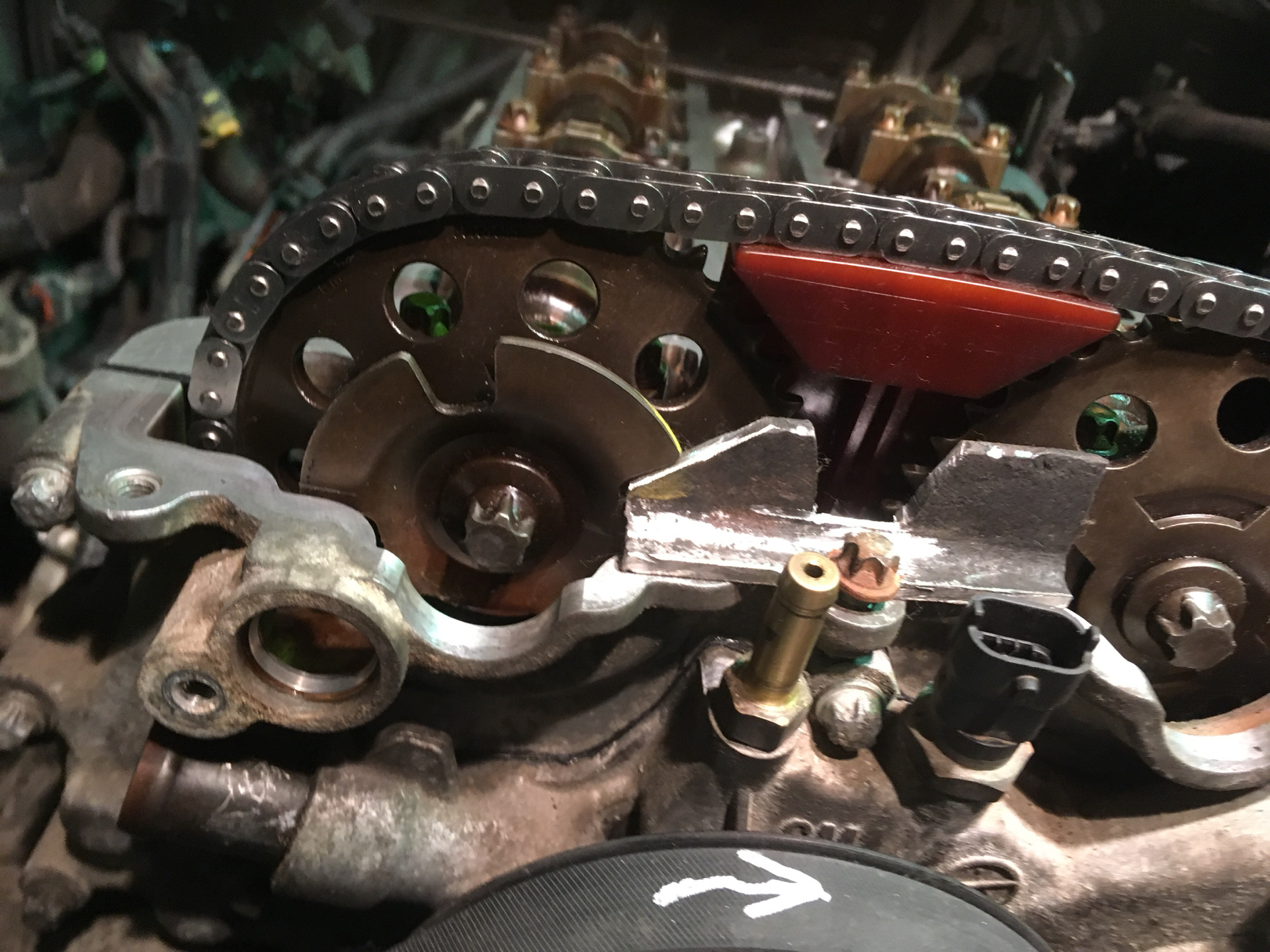

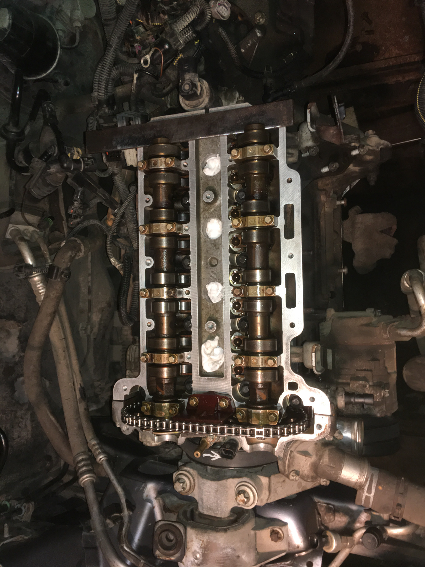

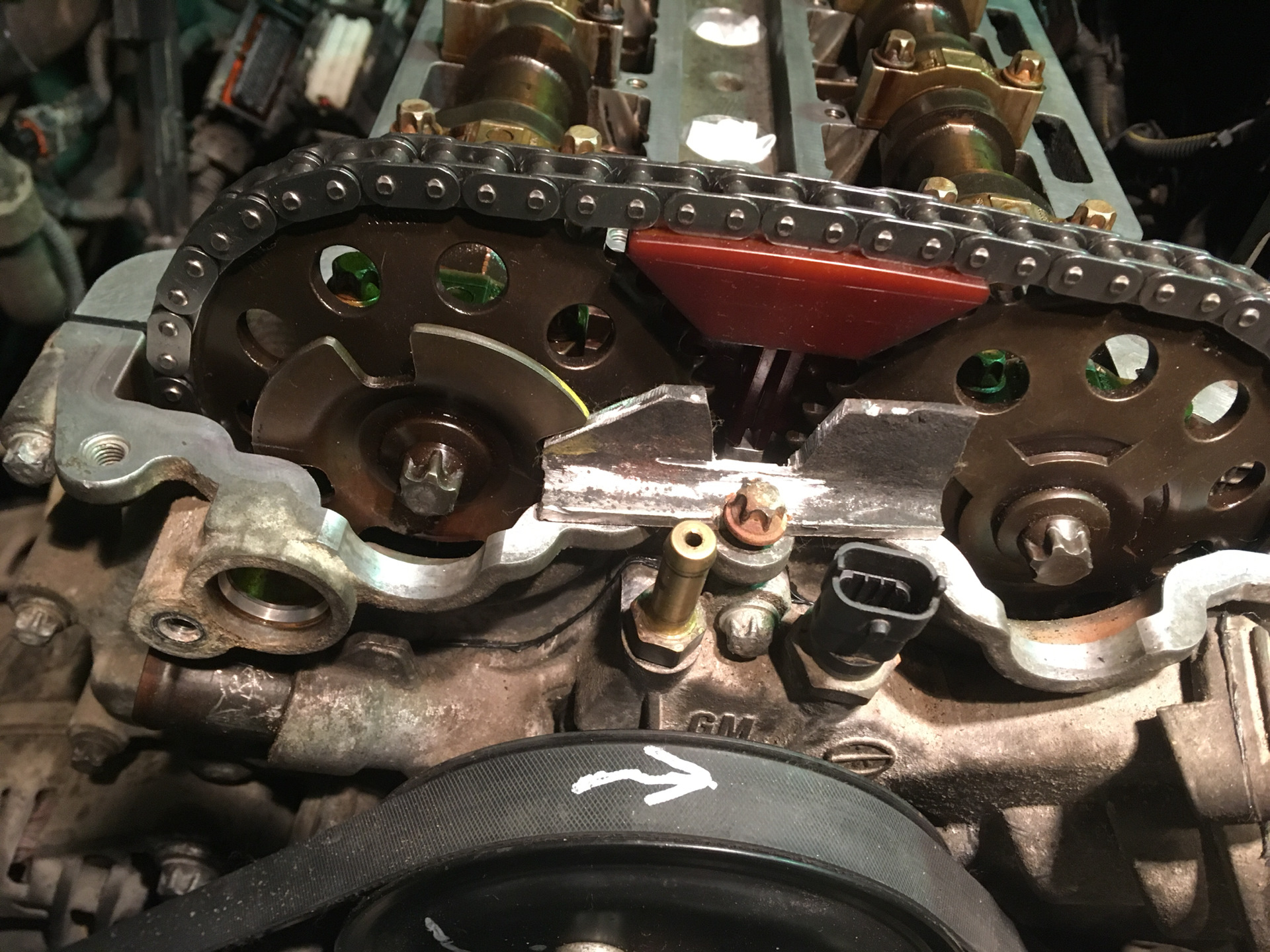

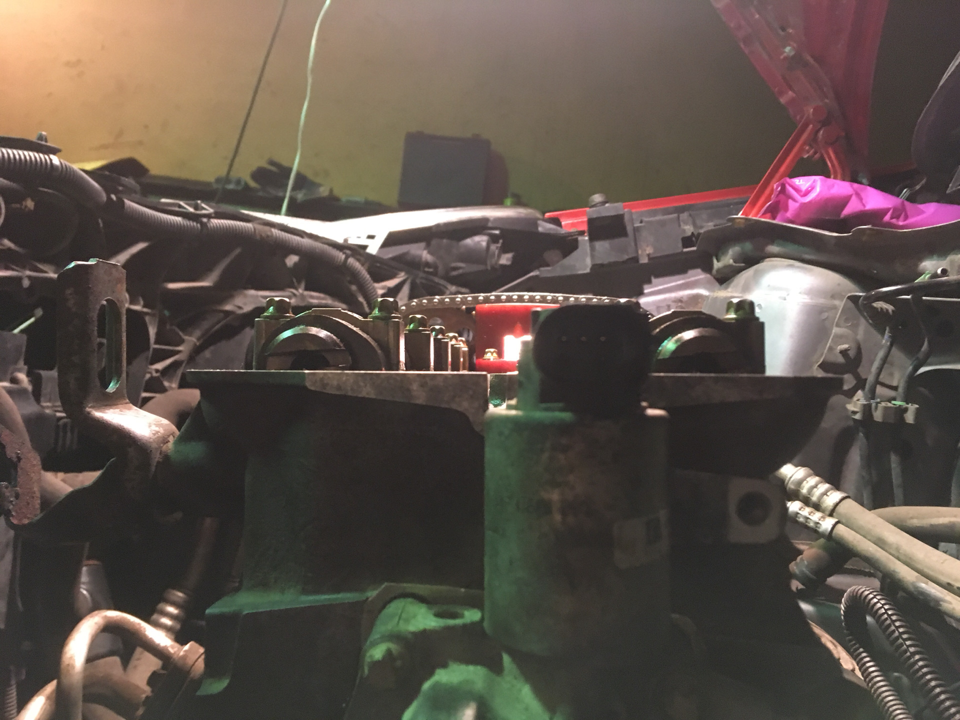

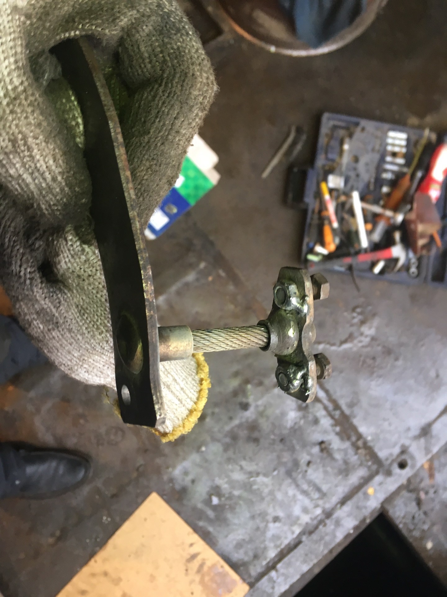

По сборке особо описывать смысла нет, по этому опишу основные вопросы! 1. Я конечно надеялся что при установке новой цепи с натяжителем метки вмт и распредвалов с шайбой под датчик фаз встанут на свои 55 гр, ))) шайба встала под 55 нрадусов с вмт но распреды по прорези куда вставляется планка оказались смнщены в обратную сторону вращения что говорит о том что они уже так и стояли а значит авто работало не правильно) В итоге психанул изготовил из подручных средств фиксатор шайбы фаз на распредвале из металического уголка, описание смотри под фото

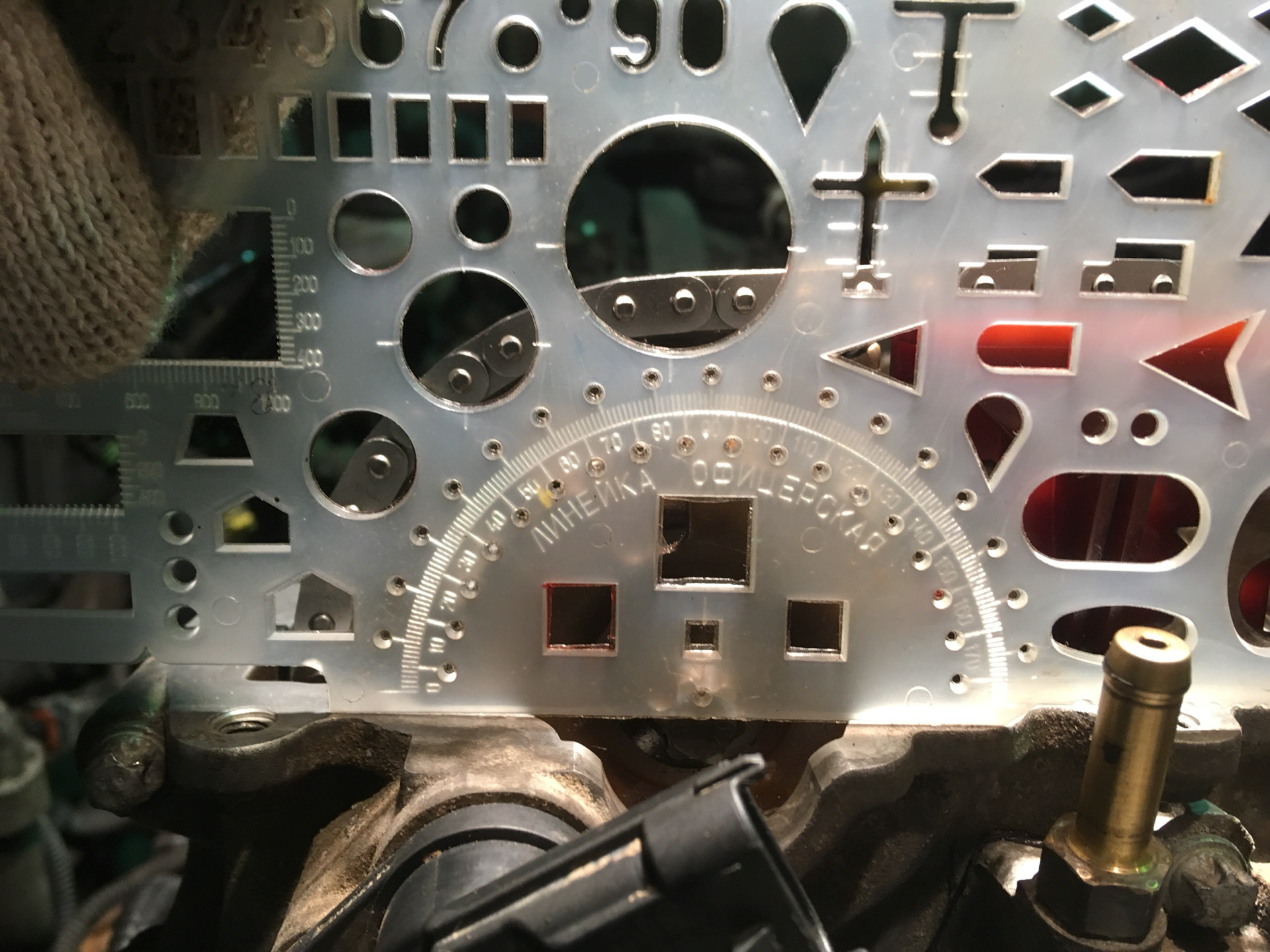

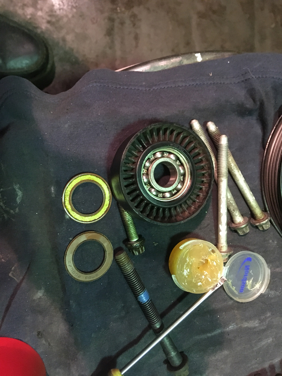

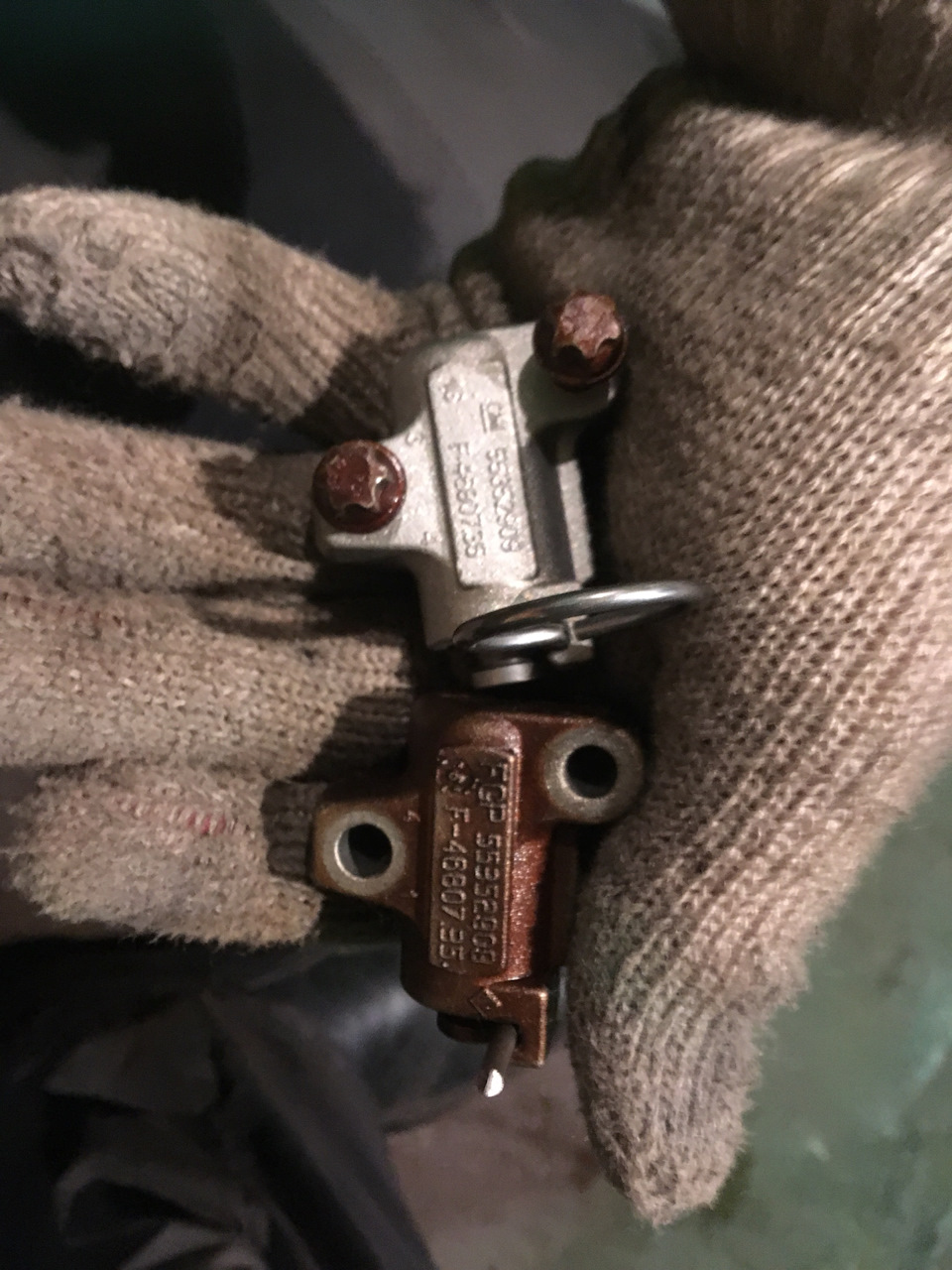

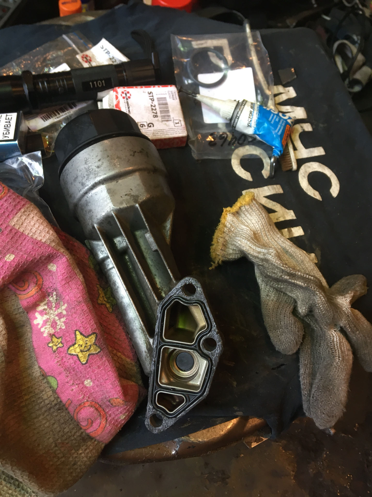

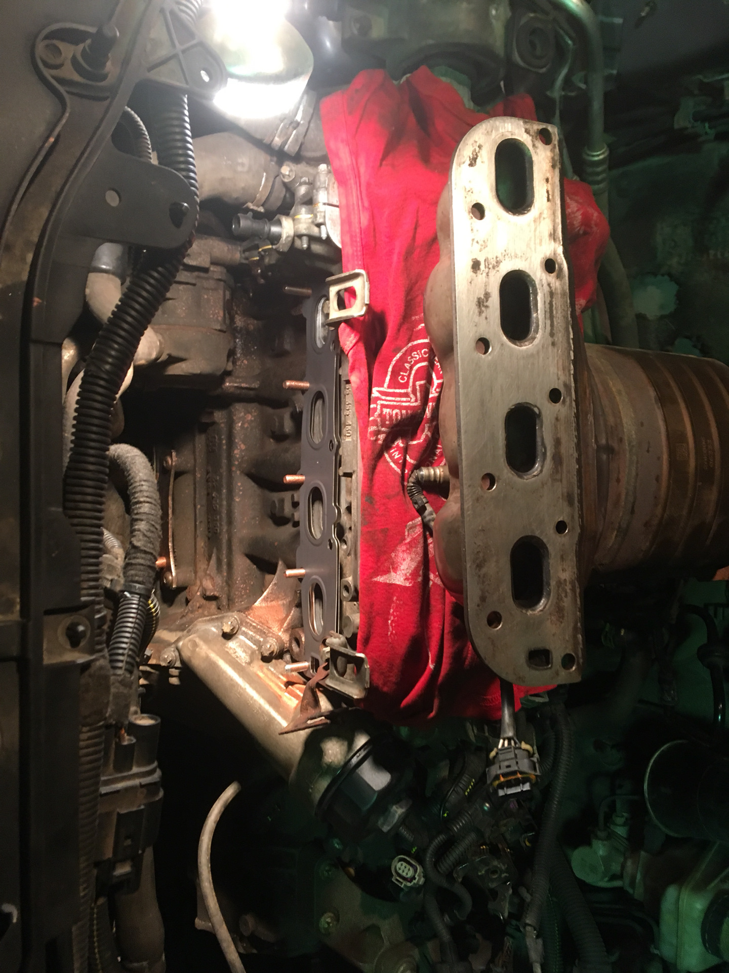

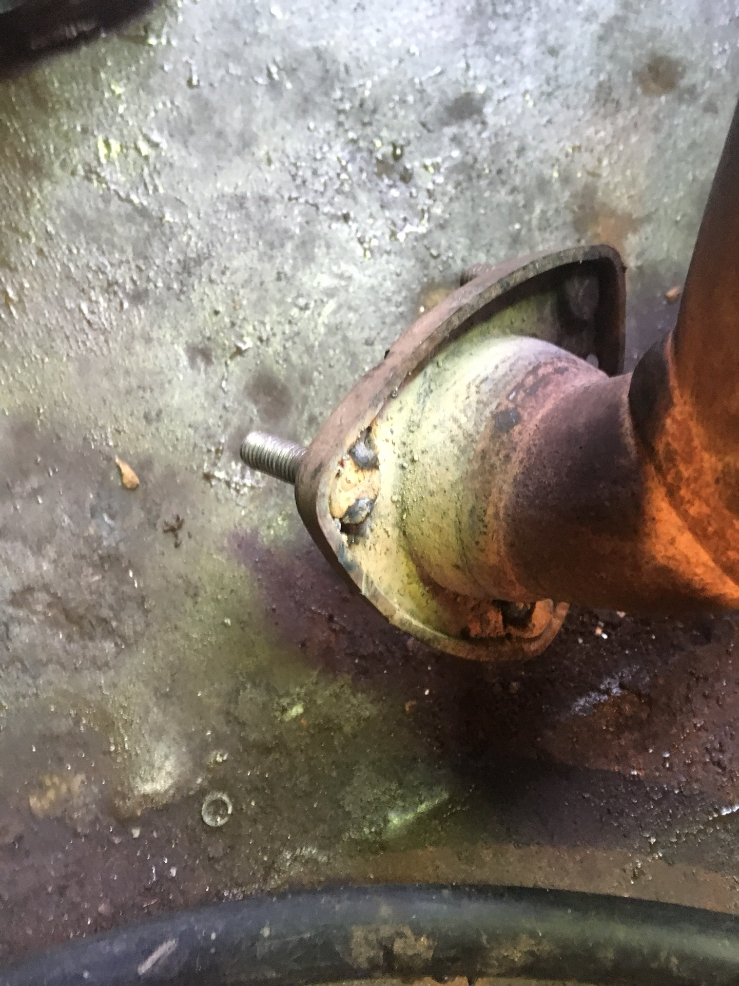

Фиксируем распредвалы и отпручиваем звезды так чтоб шайбу фаз можно было провернуть рукой с усилием до нужных нам 55 градусов по транспортиру( я использовал офицерскую линейку с транспортиром, на ней внизу в центре есть отверстие его нужно совместить с центром болта распредвала <img src=Вскрыл пыльники натяжного ролика вымыл старую смазку очист карбюратора и заложил новую мобил для подшипниковНовый натяжитель оригинал, но почему то маркировки отличаются с тем что стоял где подвох пока не разбиралсяНовая резиночка на месте, контур еще прошел герметиком так как сопливит у многих данное соединениеПри снятие выпуск коллектора так все прикипело что пришлось отрезать и высверливать болтики с гаечками на этом крепление, прихватил сваркой новые гаечки м6 и взял новые болтики из ящика)При откручивании две шпильки переломились пополам вместе с гайками) они запресованы так что выбиваем и все, две выбил вставил два болта по этой же длине и прихватил сваркой а третью прогнал леркой и ок, все резьбовые соединения я обробатываю медной смазкой спрейПочистил и отшлифовал плоскость коллектораГотов к запускуВидно смещение прорезей относительно плоскости гбц

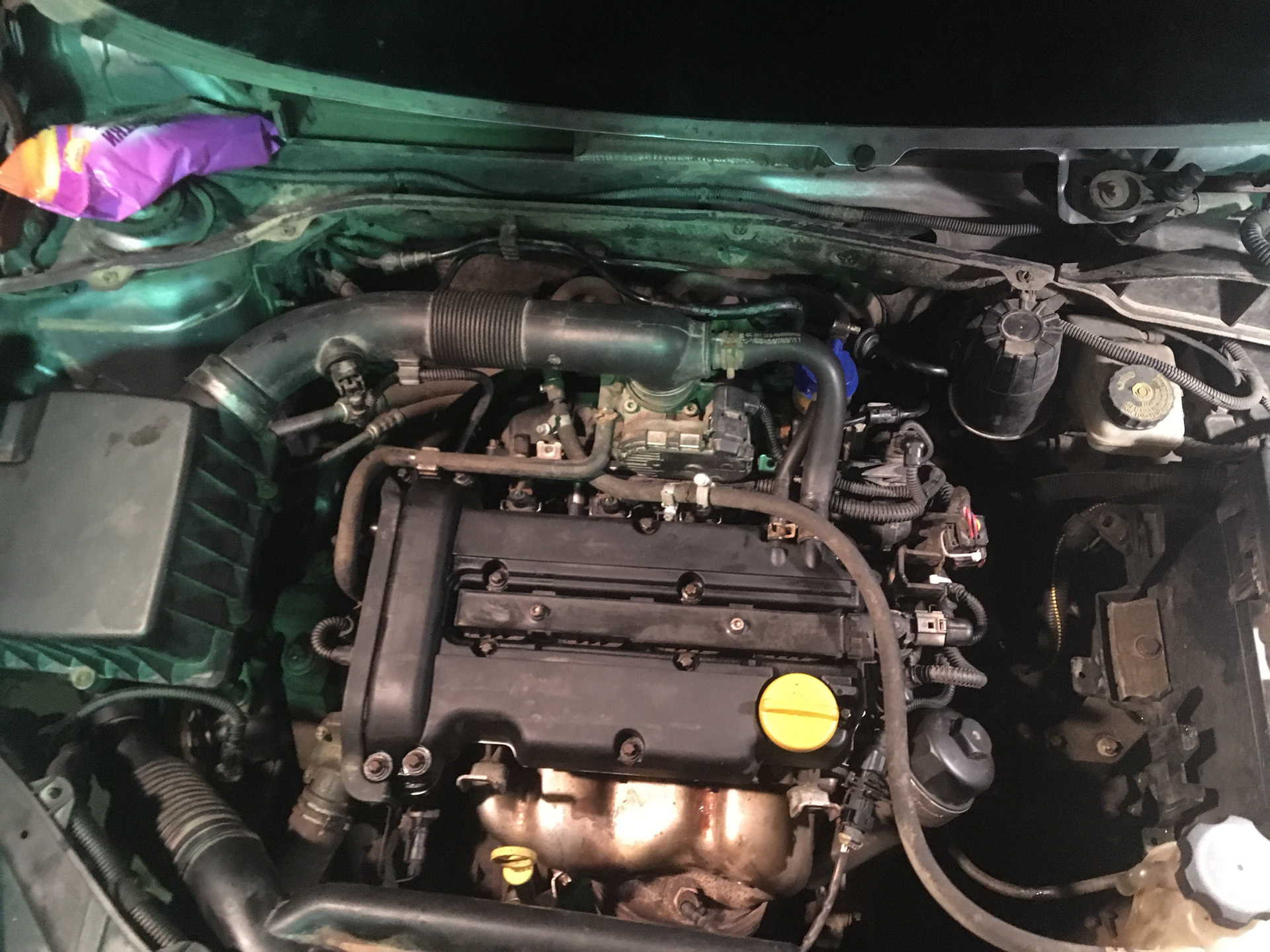

Осмотр на утечки и общую работу мотора, пробег 100км после ремонта, видно что немного потеет маслом передняя крышка, болты протянул, будем наблюдать но капель нет простое сырое пятно

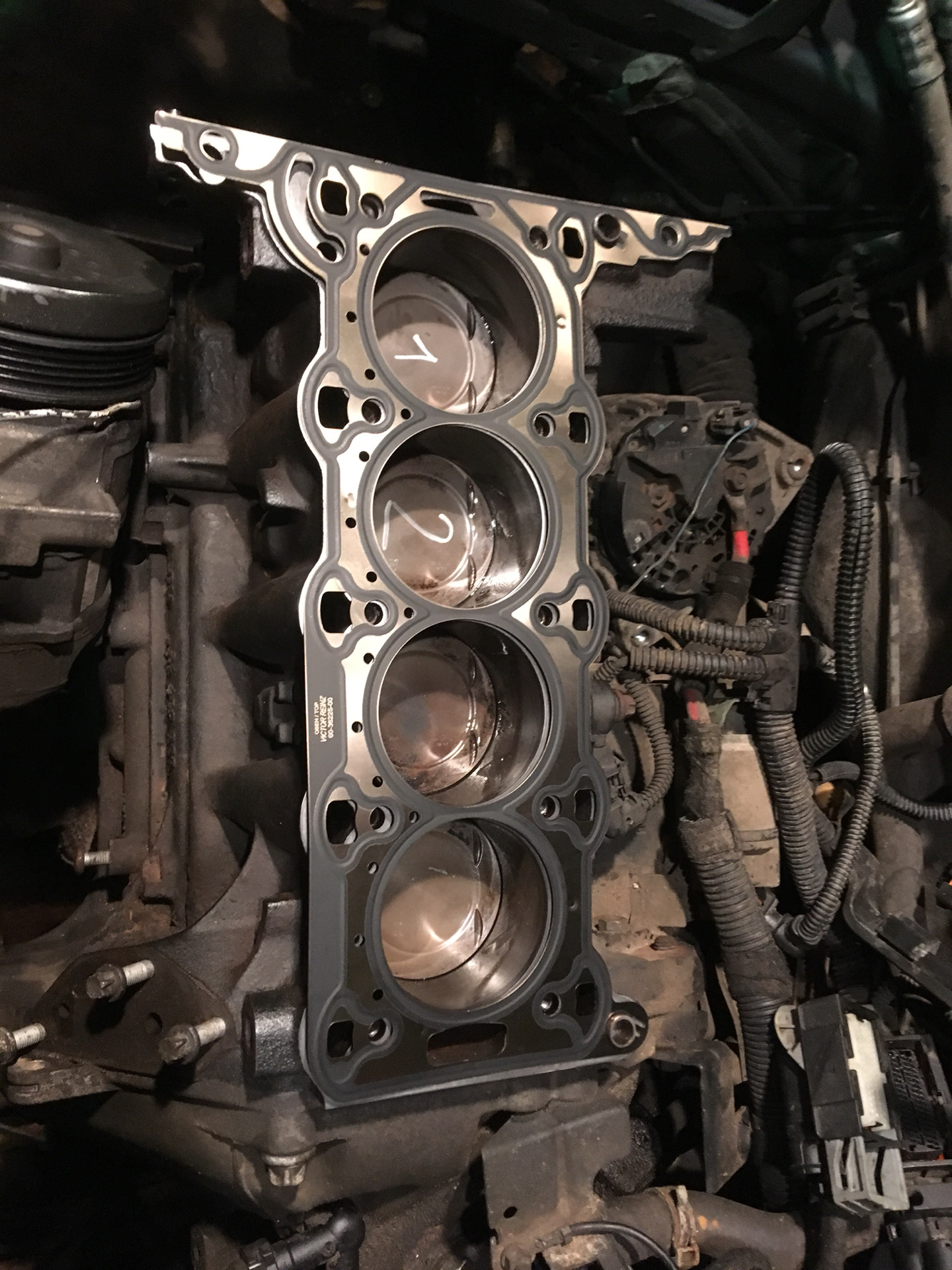

Как решил вопрос с перепадом между лобовиной и головкой после шлифовки блока и головки? У меня сейчас лобовина выше головы получилась на 0.5мм. Это многовато. Вот не знаю фрезеровать верх лобовины или рискнуть? Машина не моя, риск может дорого обойтись…

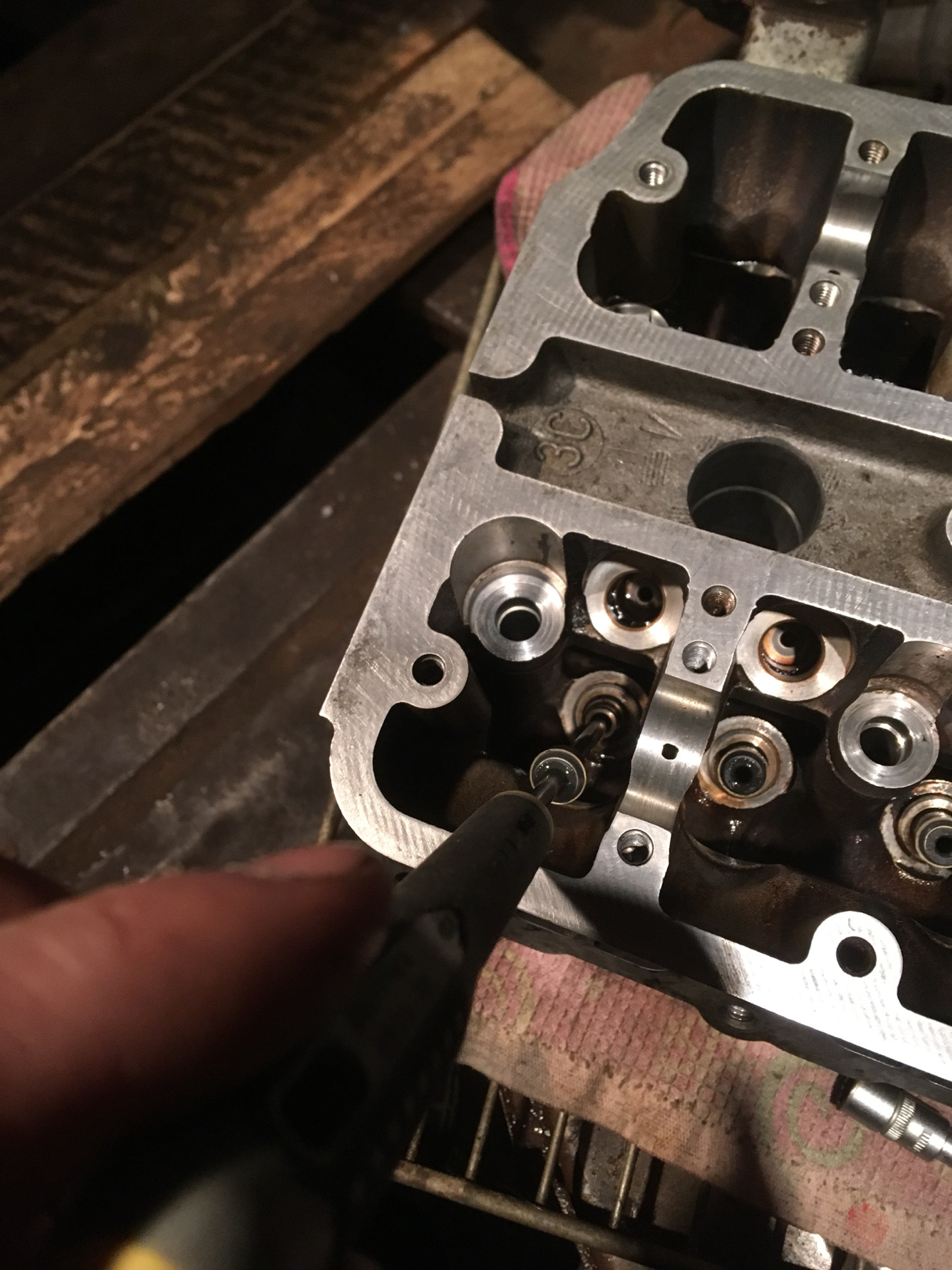

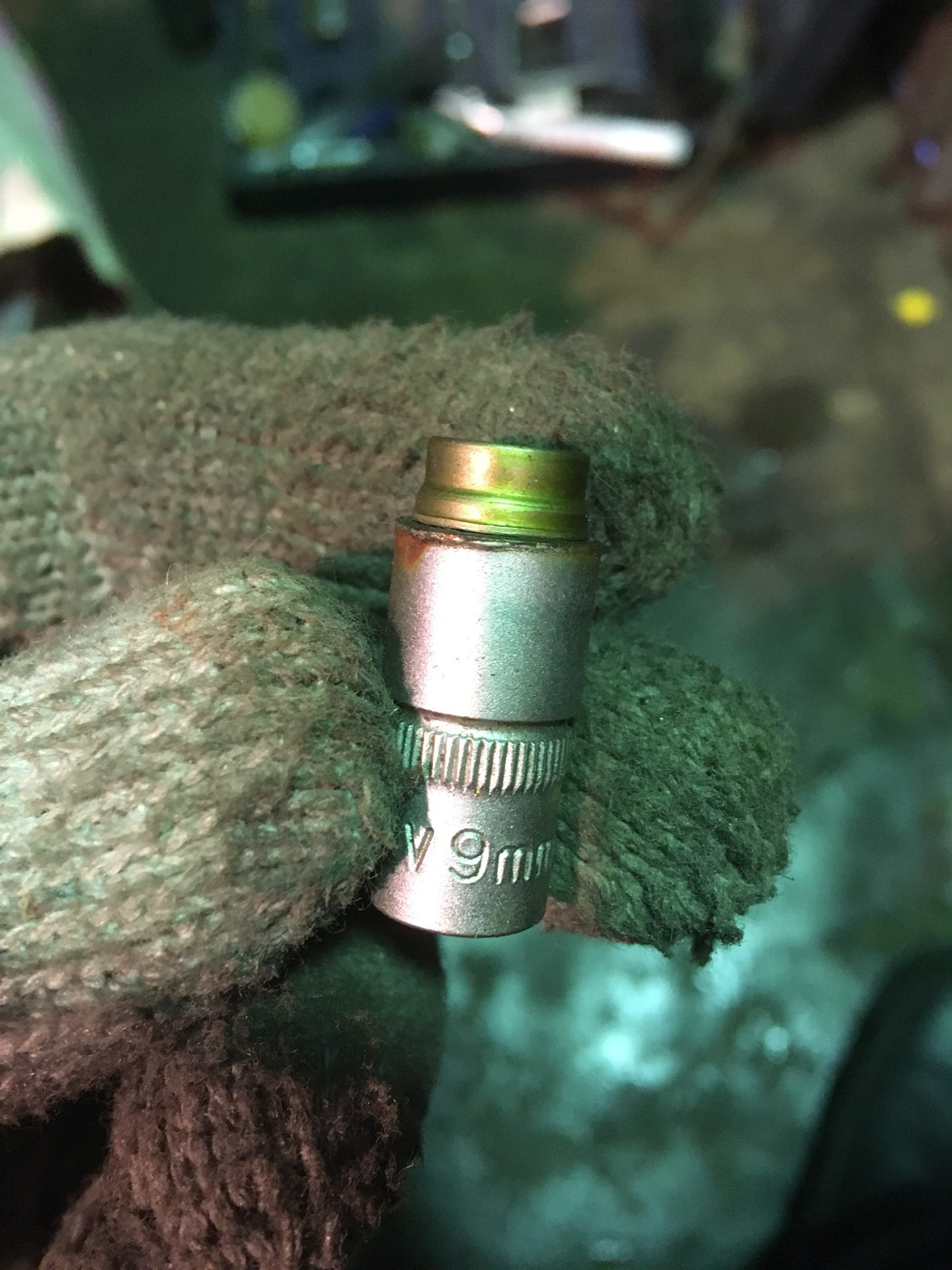

У гидриков на этом моторе простейшая конструкция просто плунжерная пара тоесть он состоит из корпуса и внутреннего поршня на котором есть топор предотвращающий выпадание поршня из корпуса, он разборный но при сборке это стопорное колечко нужно аккуратно утапливать тонким инструментом в низ и ни в коем случае не пытаться забить поршень в корпус) пишу это так как при изъятии гидрика из гбц если тянуть за головку поршня то поршень может выпрыгнуть из корпуса а корпус остаться в гбц и тогда его сложенее будет достать)) а вообще доставать гидрики надо немного пошатывая в стороны
Приветствую, какой толщины прокладка ГБЦ справилась?
Виктор реинз стандарт
