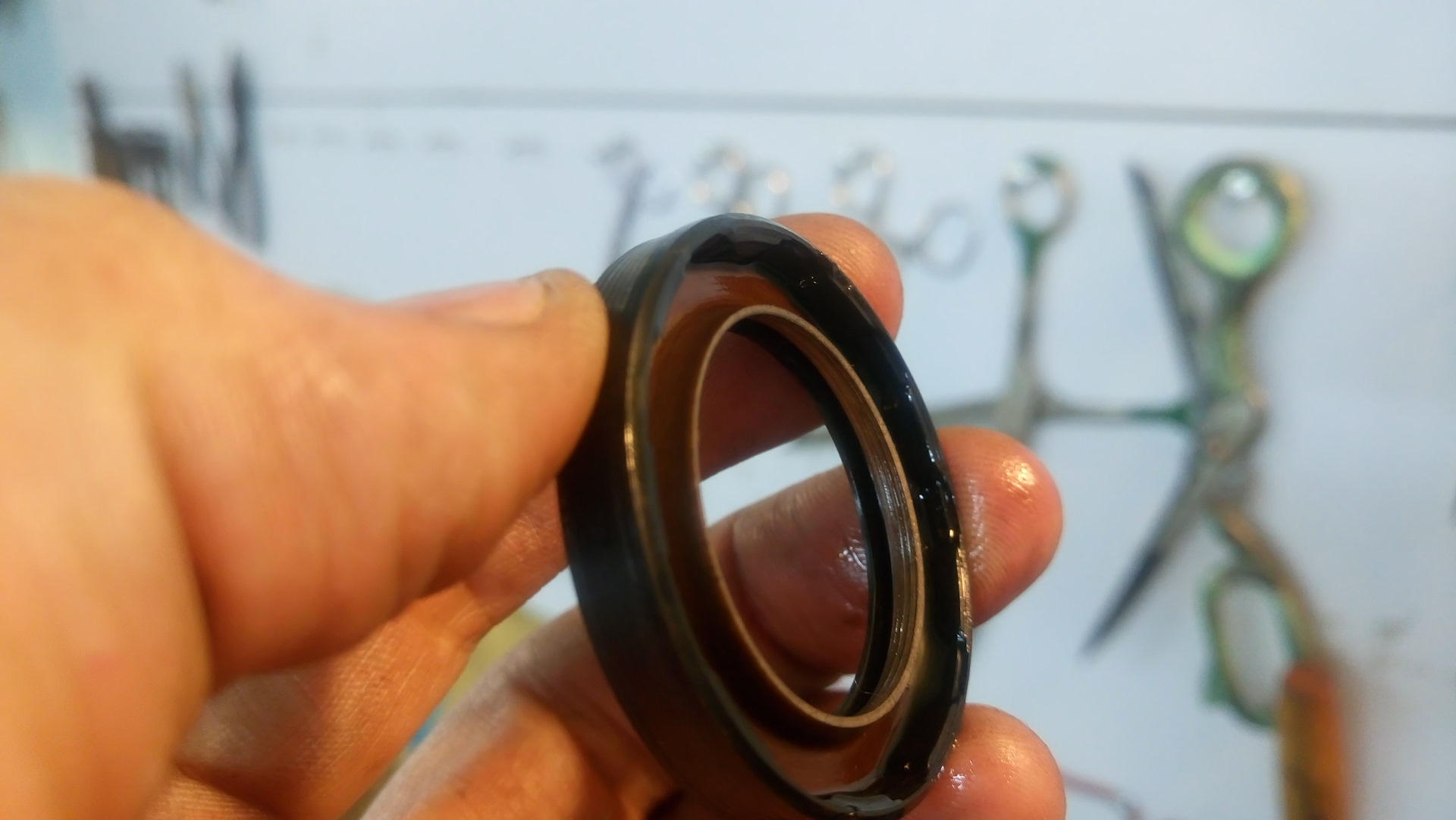

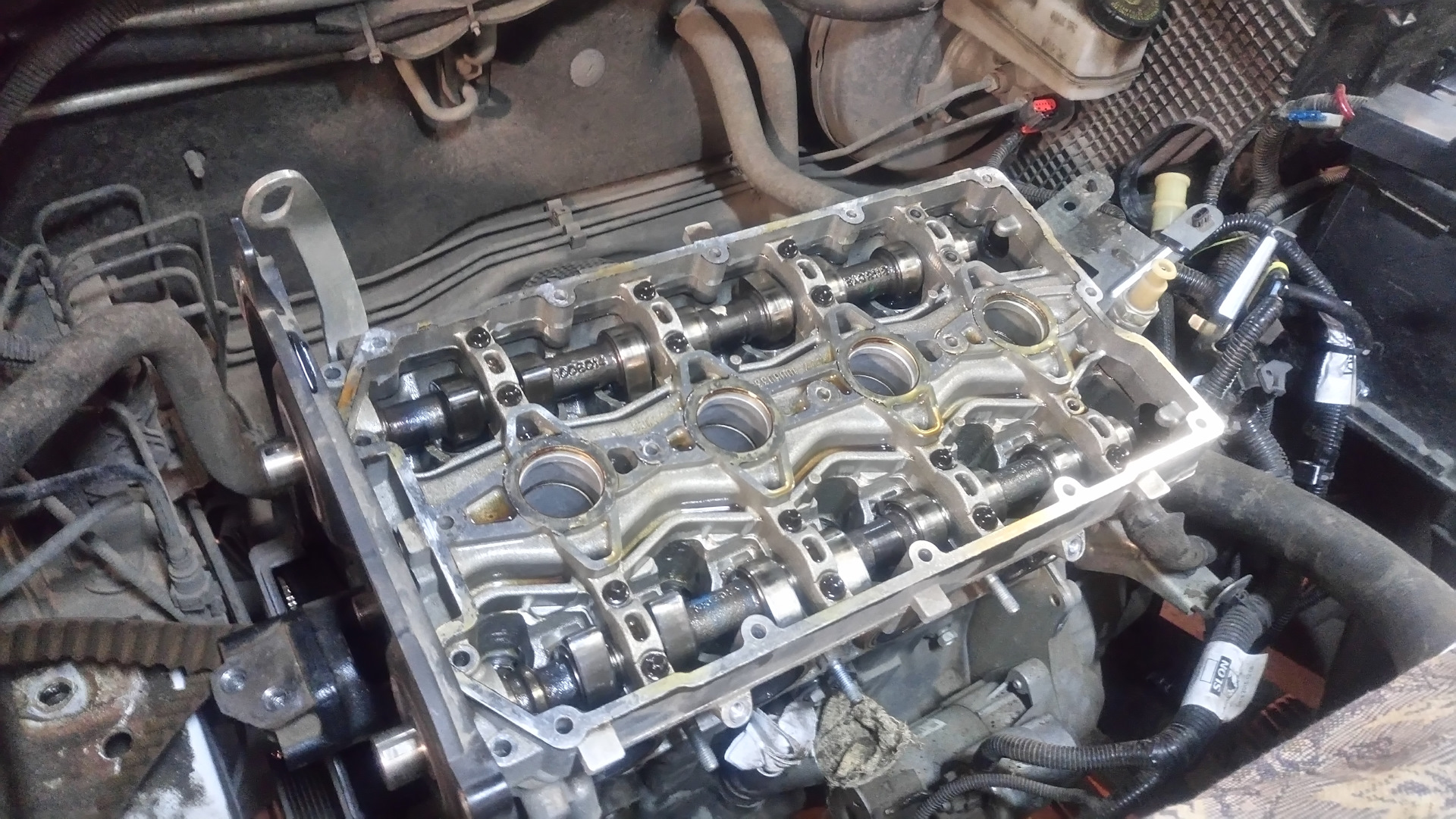

Сальники французкие, без пружинок!Не стал ставить назад, там нужна спецуха, мало ли отогну край больше, чем надо, старые добрые приоро сальники вставил.Ставил валы без подпятников, на драйве полно людей кто также делал, у них спрашивал, все гут должно было быть.Разобрал параллельно ролики, судите сами, есть там смазка, нет.Когда промыл обводной ролик, то он просто усосный какой-то, такое ощущение, что допуски как у пьяного токаря, и то, у токаря лучше будет .В общем, натяжник неплохо смазан, обводной так себе, менять буду на койо, советую всем!Ролик на приводных ремнях хорошо смазан, но мыть так мыть, и его промыл, качество понравилось.Набил циатима, но без фанатизма.Собрал все назад.Кто будет герметик наносить себе, не мажьте всю постель!Только под свечные колодцы и по периметру.А то в тырнете столько колхоза, понятное дело, что раствориться и вымоется, типа, но ведь есть правильный способ, и есть "навалить кучу" посреди мотора.Затягивал слегка совсем, не тяните.Там усилия надо чуток совсем.Полчаса герметик стынет и можешь ехать.Собрал!
Завел.Мотор потрухивает, обороты ровные, но мотор колбасит, как подтраивает.Выхлоп, как будто у меня подъем больше 10, тыр пыр тыр.Соответственно и в салоне тряска больше, чем обычно.Ну думаю, хрен с ней, если динамика больше.Поехал.Едет как при прошивке на стоке, даже чуть хуже.Расстроился?ясен пень.И тут пишет мне человек со Ставрополя, который ставил себе и другу валы.Только себе 8.6, другу 8.7.И говорит, что надо разрезные шестерни, по-любэ!И что надо по осциллограммам править все.А у нас в колхозе нет никого!Я туда, я сюда.В общем изучил все заново и глубоко.И понял, что только опытный моторист может выставить все грамотно и красиво.Нахожу реально толкового, который строит хорошие моторы.Оказывается, надо все промерять, каждый вал, независимо от заверений производителя, высчитывать даже перекрытия самому!А не как указано.Почему и ставят шестерни, чтобы наполнениями потом корректировать при обкатке.А у нас то нельзя откатать!В общем покупаю еще шестерни.Отдаю ему тачку и жду.По звонку срываюсь.Приезжаю, стоит крошка, хвостом виляет.Заводим, мотор шепчет, даже лучше стока, нет такой тряски, как на стоке, даже сток надо выставить, по-хорошему, шестернями.Поехал.Мотор едет.Машина веселее.Гораздо.Даже звук другой.Не прямо валит, нет, но чувствуется, что лучше даже, чем после прошивки, нечем делать замер, резина зимняя на шипах.В общем я доволен.Мастер выставил свои перекрытия.Сказал, что на моей прошивке он бы и с подъемом под 10 уложил бы валы и тогда бы приход был ощутимее.Все без откатки!Только ловкость рук и мозгов.

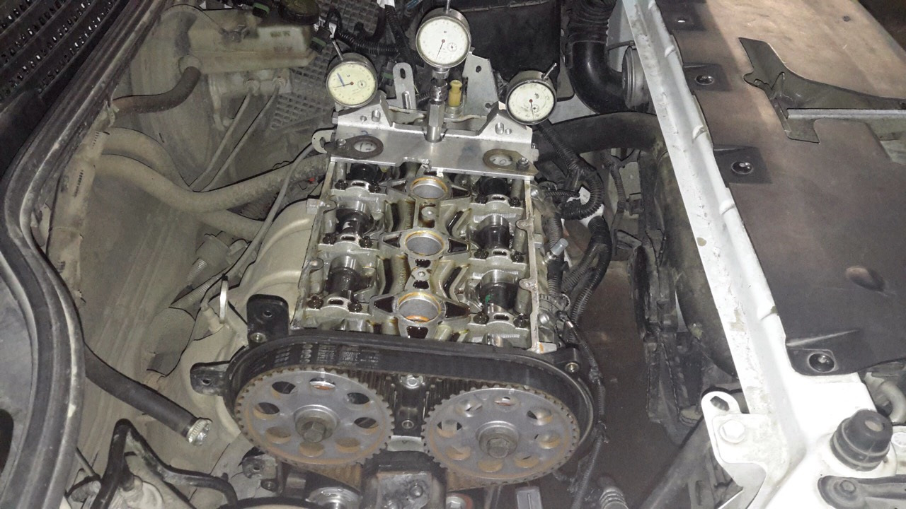

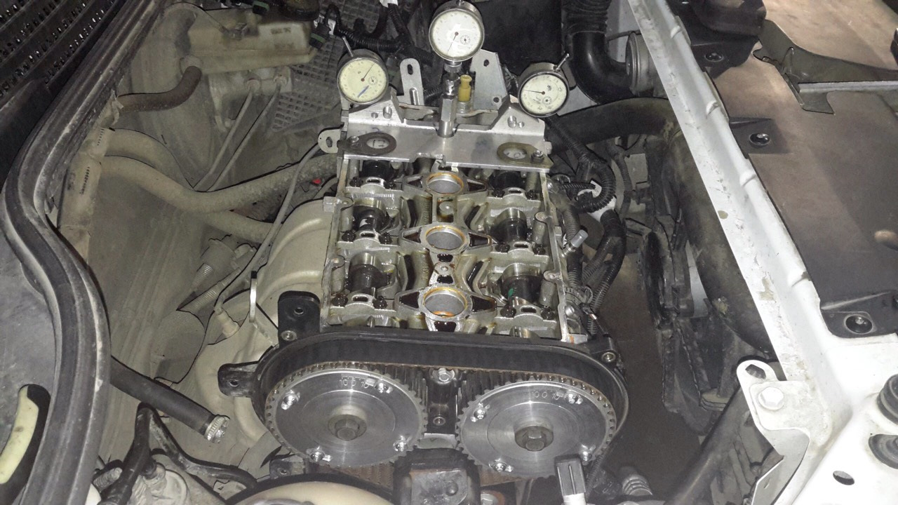

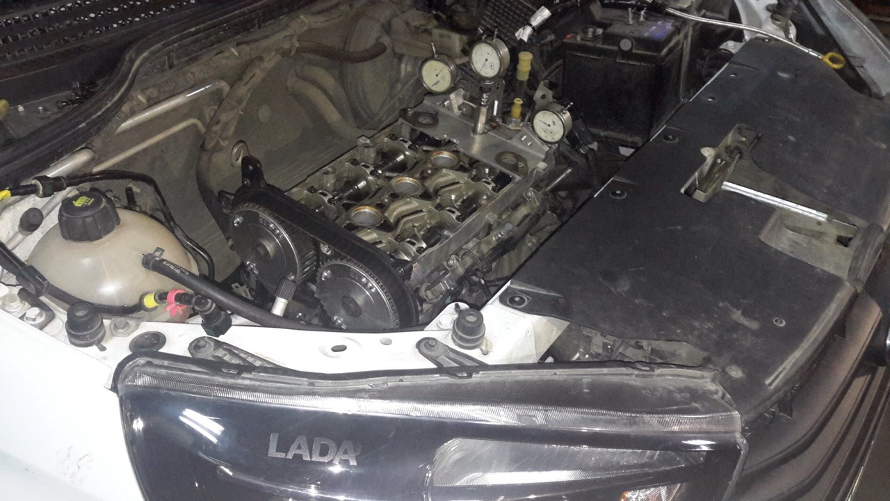

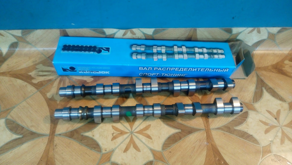

Расход у меня не увеличивался, а вот прошивка была старая, после установки валов планировал откатываться заново под новый конфиг.не потянул.ехать в другой город за 500 км.плюс выхлоп цеплялся.сейчас будет дешевле это все.а тогда мало кто на вестовском блоке мог прошивать индивидуально.
Подскажи какая прошивка залита ? И какой расход после выставки перекрытий ?
А сколько ж мастер сделал перекрытия?
В такие детали я уже не влезал."На глаз".когда опыт есть промерки.

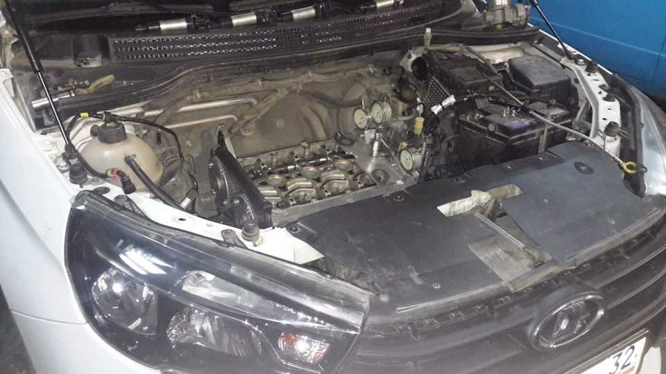

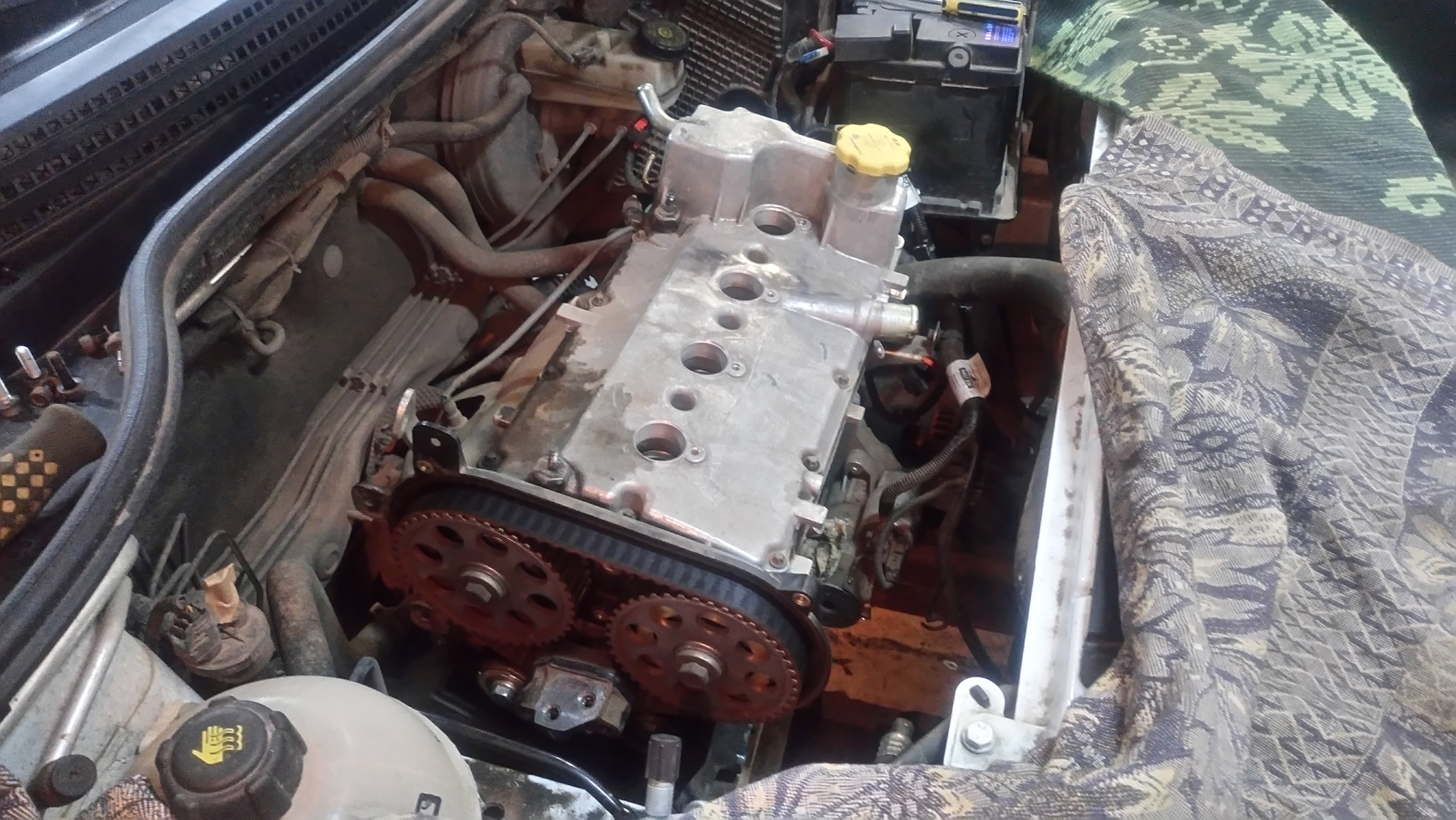

А крышка родная опять одевается грм с разрезанными шестернями ?
Да, ремень и крышка сток.
А как быть с ремнём ?
В смысле?все снимается соответственно, а как к ГРМ подлезть иначе?
Нет ремень генератора как снять, там же нет натяжителя
Есть, торкс нужен на ролик .в нете инфа есть .торкс 50 что ль.
Спасибо
А с генератором что делать ?
Все снимать.кондей, гену.щуп, сапун.

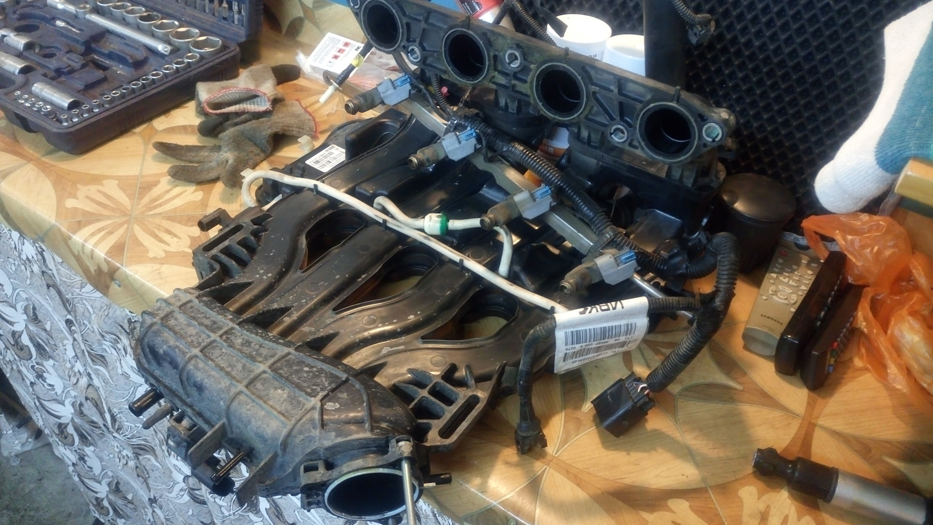

А чтобы снять коллектор рампу тоже снимать ?
Можно не снимать.Второй раз, когда снимал, уже проще было.Подушку нижнюю откручиваешь, и вверх мотор домкратишь по максимуму. и так с рампой проще, можно не снимать.потому что болтики рампы закручивать и откручивать это тот еще цирк.
Gera547
Я не снимал, двигатель к лобовому двигал.
До настройки на холостом на холодную сильно мотор колбасило? А как прогреется более менее нормально становиться?
Колбасило всегда.Перетряхивало нормально так.Еще с передачей на кузов.В общем, туфта эти заверения производителя.Надо все выставлять индивидуально.
Я на Приору подобные валы ставил, без настройки было всё отлично, лучше стока, но там был bosch и дмрв, а на Весте Ителма и дад, наверное в этом существенная разница.
Когда ставил у человека, достаточно компетентного, тот однозначно сказал, что микрометр в помощь.Но еще и откатать надо, что в наших краях нереально.
Так какие перекрытия выставил по итогу?
Я не ставил сам.повторную установку делал человек.Замерял и выставлял он сам.Я уже не в курсе что и как.
Это плохо( взял такие же валы себе и думал эту же прошивку поставить, а то наши настройщики космическую цену заряжают за программу!
Думаю, это скорее тоже коммерческая задумка мастера.Позвони ему, скажи, какие выставил он перекрытия мне, может и продаст за недорого инфу.Потому что разговор был уже о таком конфиге другому человеку, и я так понял, что это уже индивидуально будет оговаривать и за деньги.Мне же все равно, поэтому уехал.

Надо узнать у моториста, как будет.Когда я приехал с этими валами, мне как раз мастер и сказал, что можно было и побольше.А на мою прошивку так точно.Но без советов я точно уже сам не полезу.Лучше отдать деньги и радоваться результату.
Это верно… ну сейчас доволен? Негативных моментов не было?
Я доволен, но по факту можно было и не тратить деньги, Веста тяжелая, ей все равно мало.2 литра ее мотор.И на холодную стручок, как непрокаченные гидрики, чуток прогревается, все гуд, шепчет.Выхлоп на таких валах смысла нет менять.даже чуть злее если.

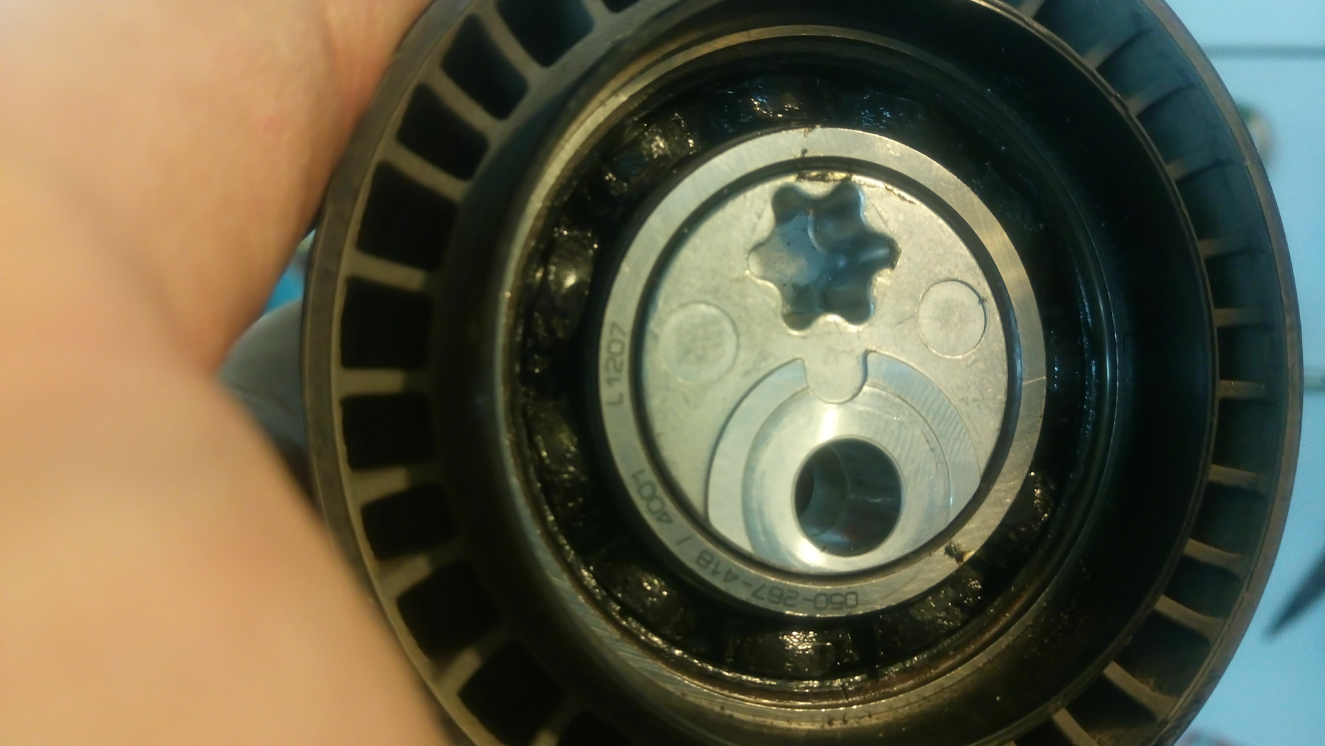

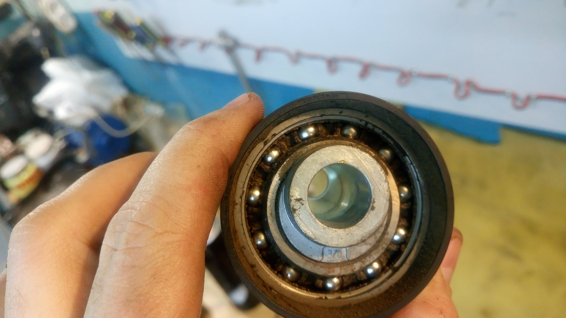

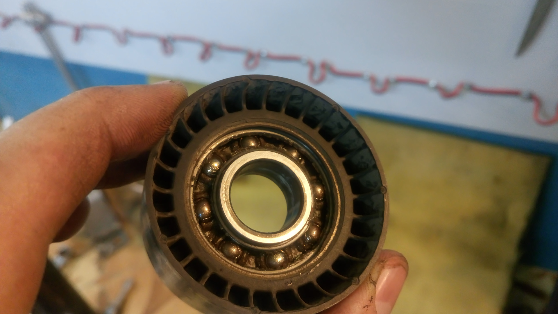

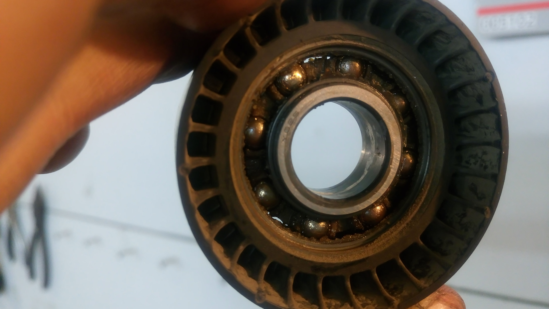

Ролик грм сухой по фото, смазка совсем высохла. Пробег какой?
да, смазки чуток было.причем какая-то сухая.пробега 30 тысяч
Печально, придется на 50тыс заменить комплект грм, предчувствие подсказывает что больше он не осилит
Ремень хороший, натядник нормальный, но если менять обводной, то и натяжник стоит, до 50 надо слушать мотор регулярно.Я поменяю ролик раньше.душе спокойнее, стоимость небольшая .
Я не парюсь так как авто на гарантии, платирую пройти 3 ТО и потом уже самостоятельно обслуживать. Развалится раньше поменяют мотор.
