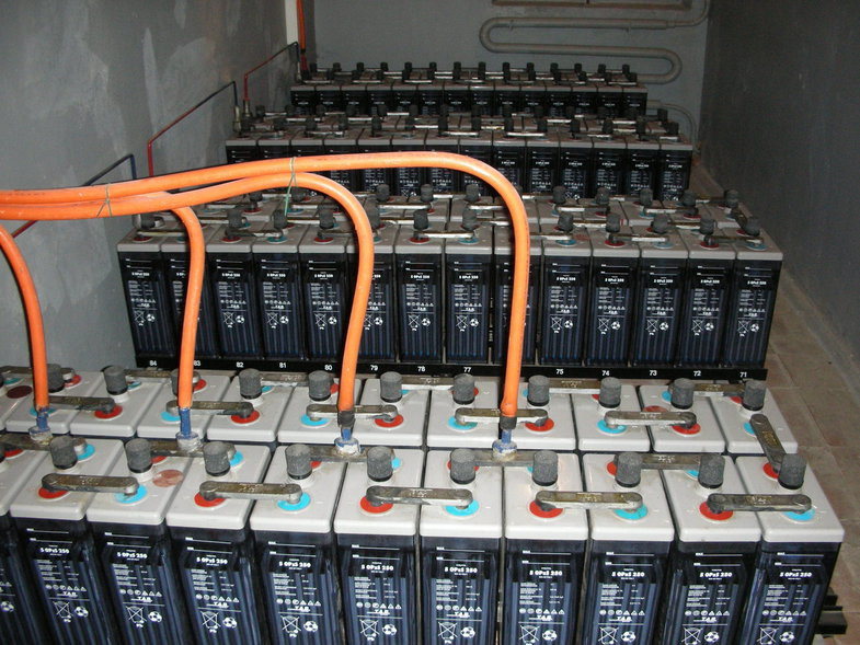

Я по специальности наладчик, и в сферу моей деятельности входят и аккумуляторы, инструкции на промышленные аккумуляторы конечно же есть, и точные цифры.
Дак что за такие звери промышленные? Такие же свинцово-кислотные, только больше, и всегда банки по 2В.

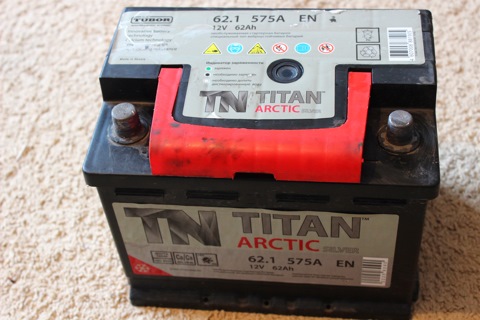

Что делать при покупке нового аккумулятора?
— Если сухой, купить готовый раствор 1,24г/см^3, готовить не рекомендую без спец защитных средств, ожоги гарантированны, если решитесь, не используйте стеклянную тару, от нагрева может лопнуть.

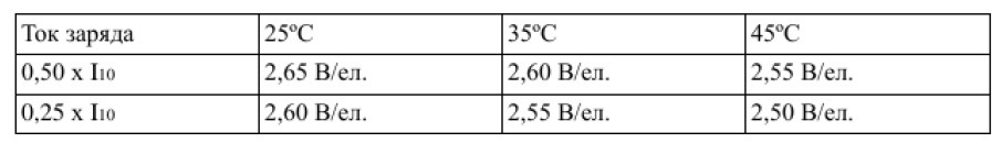

— Зарядить батарею. Идеально провести выравнивающий цикл заряд-разряд-заряд. Заряжаем до напряжения указанного в таблице.
Следующим шагом будет разряд батареи до 9,6В и немедленно заряжаем до 14,4В . Батарея готова к эксплуатации. Если во время разряды будете записывать ток, напряжение и время, можно высчитать точную реальную ёмкость акб. И да! Ток заряда для акб не критичен ( рекомендуемый не более четырех токов десятичасового разряда, для акб 55Ач, это 22А, да и 55А не повредит вашей акб), следим только за напряжением.

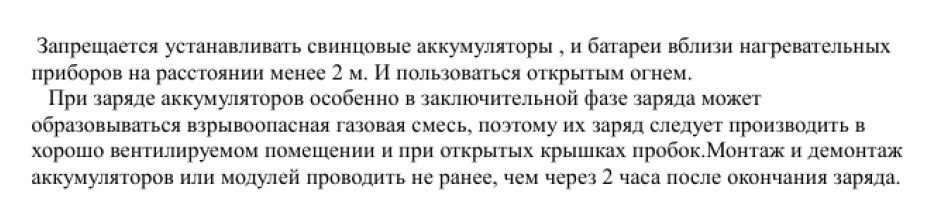

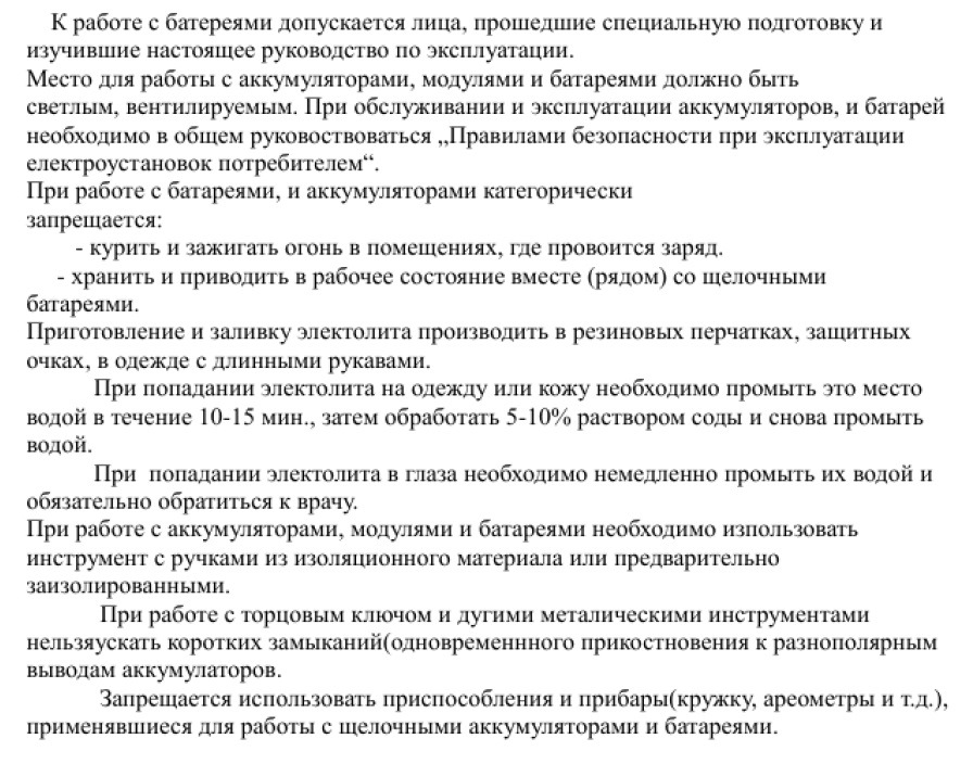

Инструкция завода на акб тут
Свинец, содержащийся в аккумуляторах, является токсичным тяжёлым металлом и наносит серьёзный вред при попадании в окружающую среду.
Самое главное безопасность!
