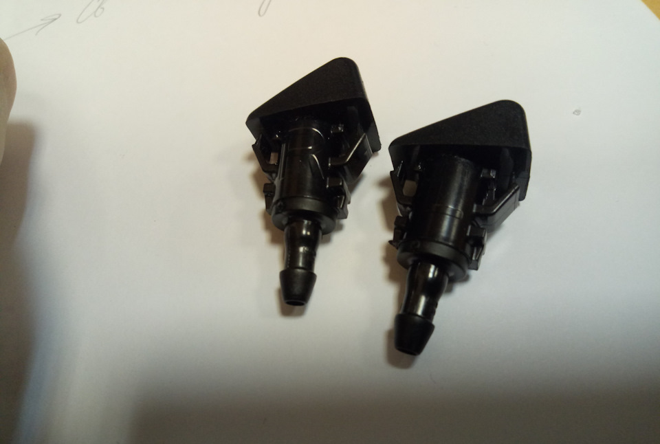

Первоначально в Рио установлены обычные трехструйные форсунки. Как и многие риоводы решил произвести их замену на веерные.
На автодоке заказал
986301R800 — форсунка правая — 247 руб.
986301R100 — форсунка левая — 247 руб.
9888629000 — клапан обратный — 59 руб.
Визуально они от родных не отличаются.
Процесс установки упущу, описан он уже ни раз и не два…
После установки форсунки поливали как переднее стекло, так и заднее)

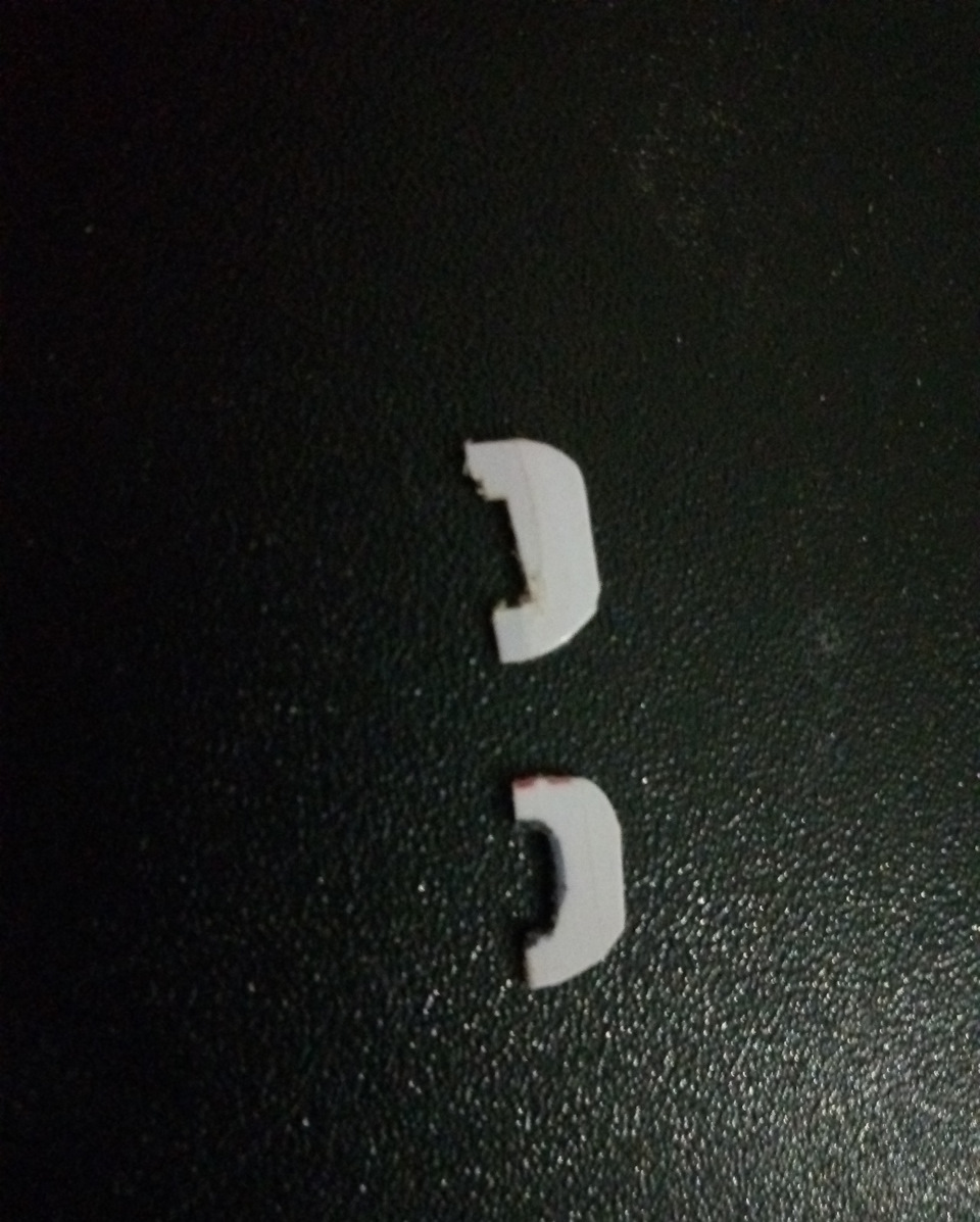

Для устранения этой проблемы изготовил проставочки под заднюю часть форсунок из пластиковой карточки
После установки, форсунки заднее стекло поливать перестали, но на крышу все равно попадает. На скорости думаю будет самое то, т.к. проверял пока только на стоянке. Держатся форсунки с проставками крепко.

Мне вот всё интересно, а чем правая форсунка отличается от левой? Артикулы то разные?
Да-да, мне тоже ужасно любопытно.
Я себе тоже такие поставил неделю назад, по 243руб. в isnext.ru.
Ничего пока не подкладывал, на месте до заднего стекла не добивают, но брызги на всю крышу попадают. Поезжу, посмотрю, может, подложу потом. Но однозначно лучше, чем "куриная лапка".
Все пишут что есть левая и правая и артикулы разные. Причем было, что цена на правую прилично дороже левой. Вот мне и ужасно любопытно, чем же они отличаются то?
ПыСы: Стойки стаба одинаковые, а вот форсунки разные… Прям покоя мне это не даёт. В чём же разница то?)))))
A-lexi
Визуально свершенно одинаковые… Но на одной гравировка с буквой "R", а на другой "L".
A-lexi
Они отличаются направлением струи ну и буквами L / R на корпусе.
