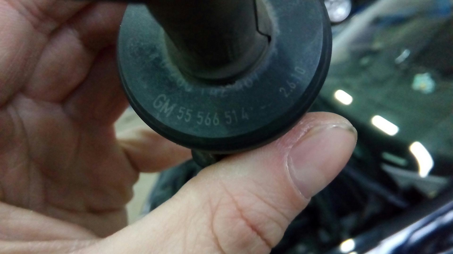

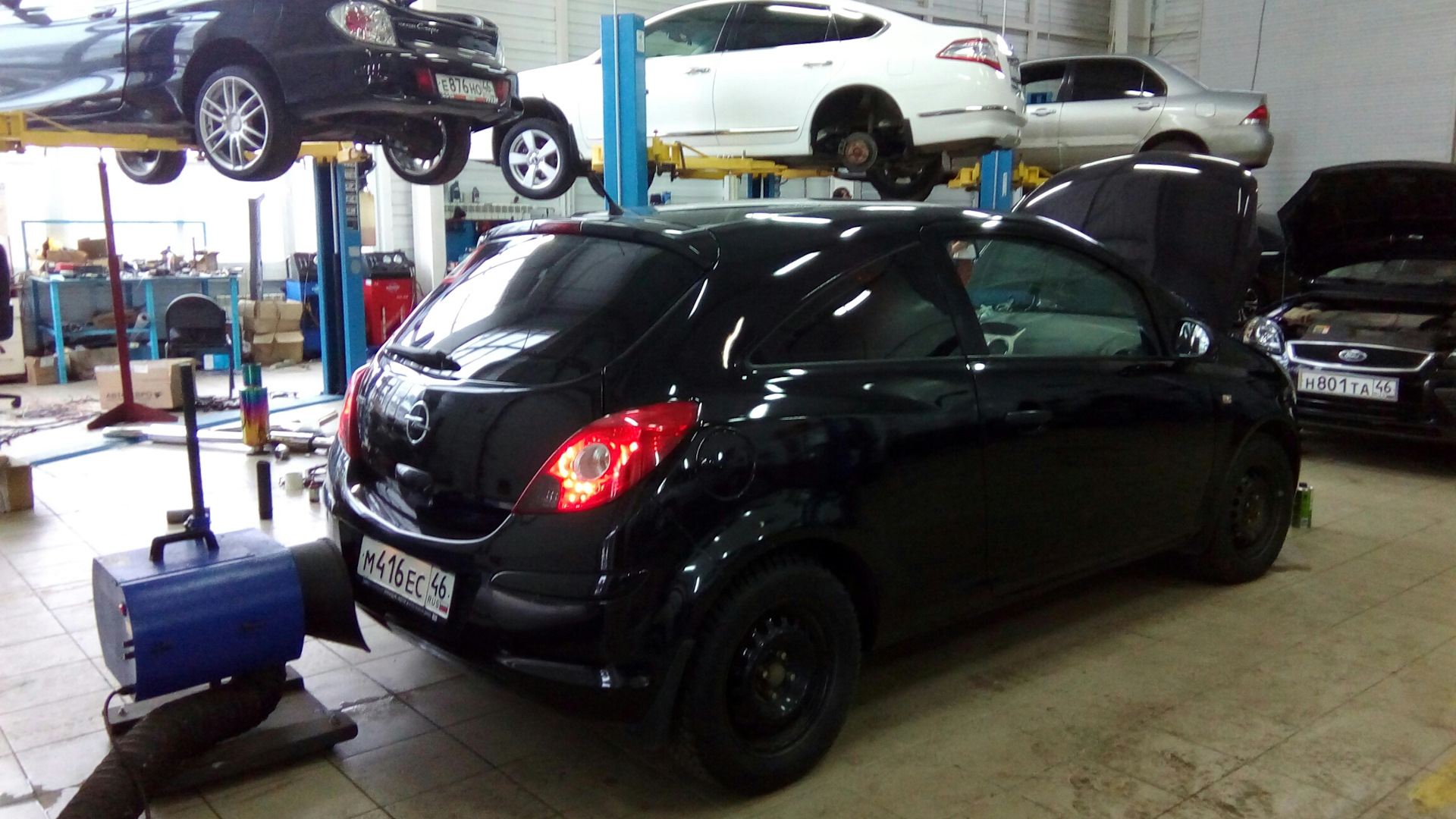

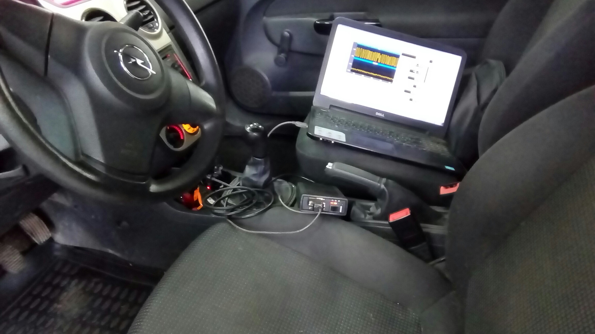

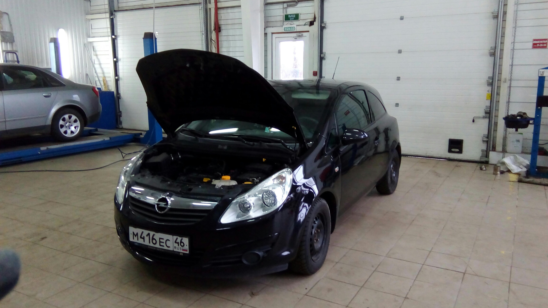

Надоело мне кататься уже с этой ошибкой и гадать, в чем может быть причина. Тем более что в чем бы причина ни была, она может повлечь за собой гораздо большие неприятности. В общем, поехал я сегодня в Курск, в хороший сервис. Сервис называется АвтоПрофиль на Гремяченской 17.

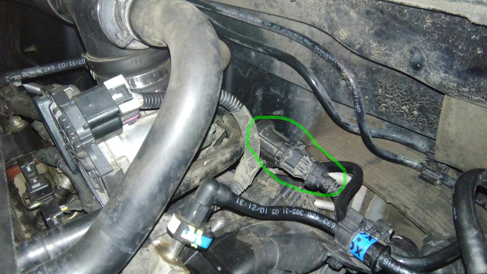

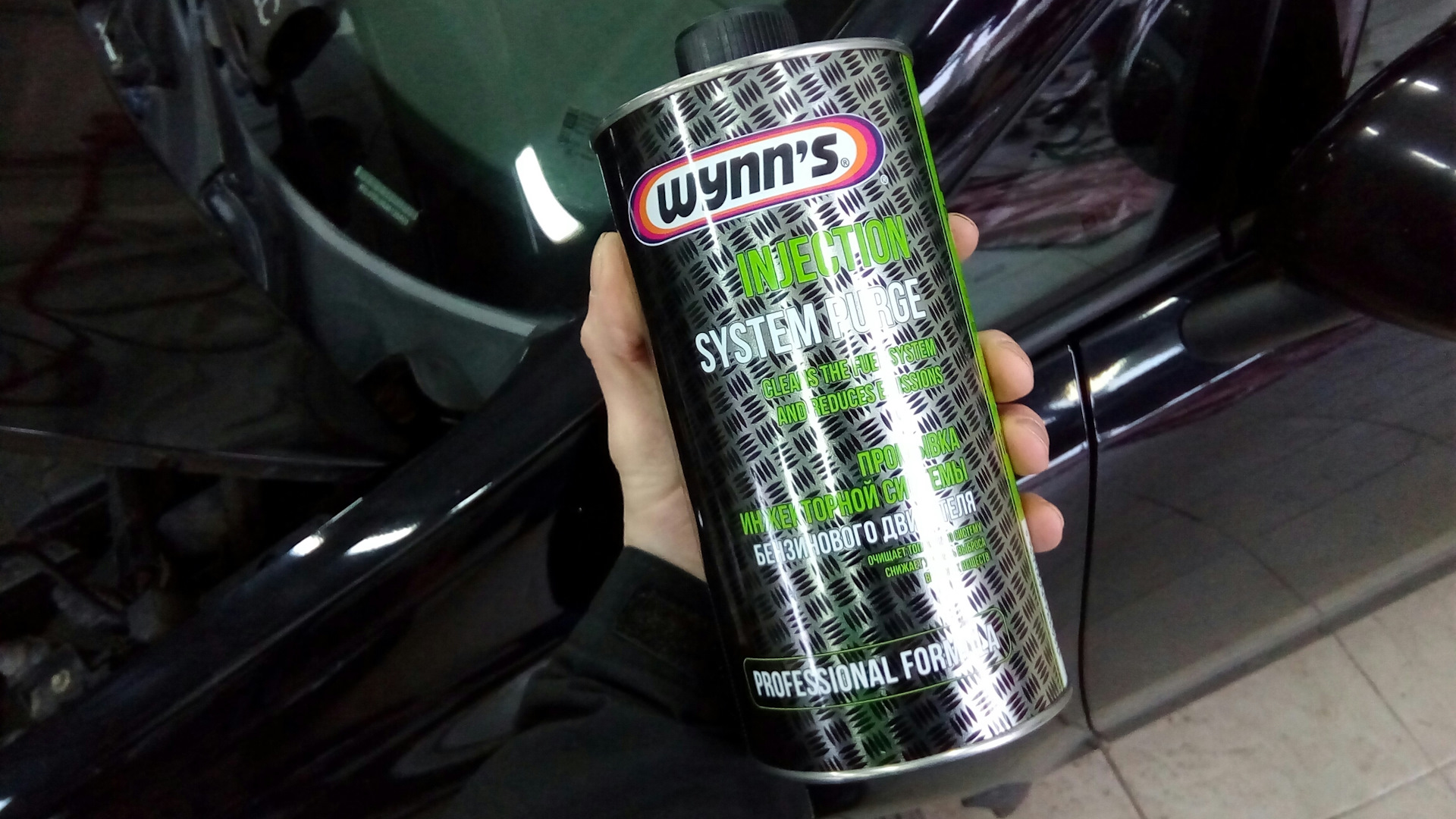

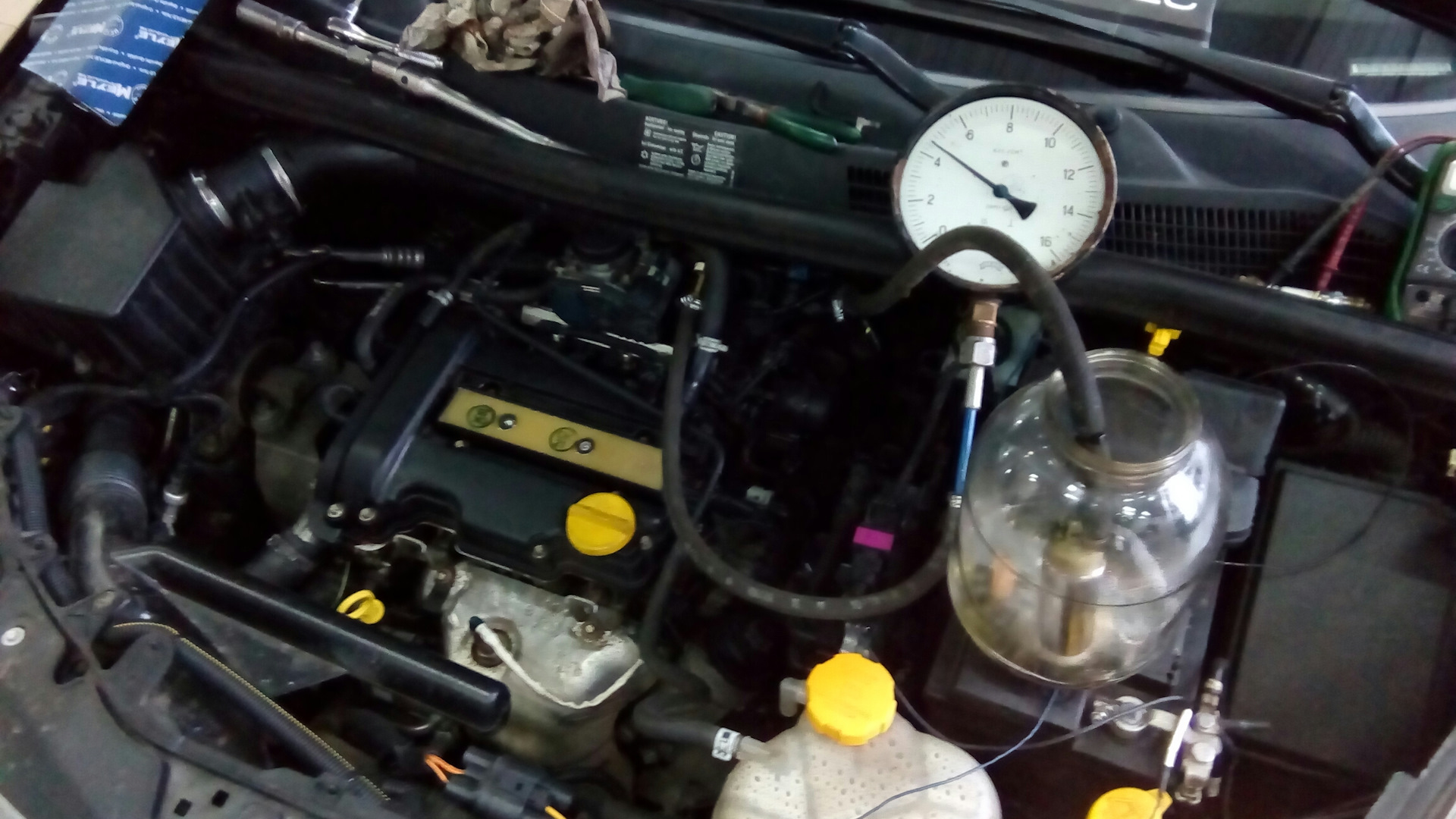

Приехал раньше, дождался мастера автоэлектрика и начали искать корни этой ошибки. В очередной раз выполнили диагностику и протестировали лямбду: лябда работает исправно, егр тоже работает как надо, катализатор живой сказали, еще тысяч на 50 км хватит, впускной коллектор нигде воздух не подсасывает. Но обнаружилось, что не создается разрежение в тонкой трубочке, отходящей от клапанной крышки к впускному коллектору. Сняли дроссельный узел, почистили заслонку, прочистили выход с этой трубочки, появилось разрежение в ней при работе двигателя. Купил там же у них в магазине жидкость для чистки форсунок и нашел в багажнике 3 старые свечки. Прочистили форсунки. Сняли ошибку и поехали прокатиться по району. Движок стал работать спокойней на холостых и планее движении. Вернулись к сервису, ошибки нет. Но через секунд 10 стояния на холостых ошибка вылезла снова.
Загнли машину опять в сервис и продолжили поиск ошибки. Проверили визуально датчик расхода воздуха. А потом сняли адсорбер. И вот оказалось, что этот гад свободно продувается в обе стороны. Похоже лопнула мембрана! Заглшили вход на клапане сделал два круга по району, ошибки нет. Буду заказывать новый клапан!
P.S. Итого, со всеми проверками в 3-х разных сервисах и промывкой форсунок, эта ошибка обошлась мне в 3950р. Не считая нового клапана.
P.P.S. Может кому пригодится:

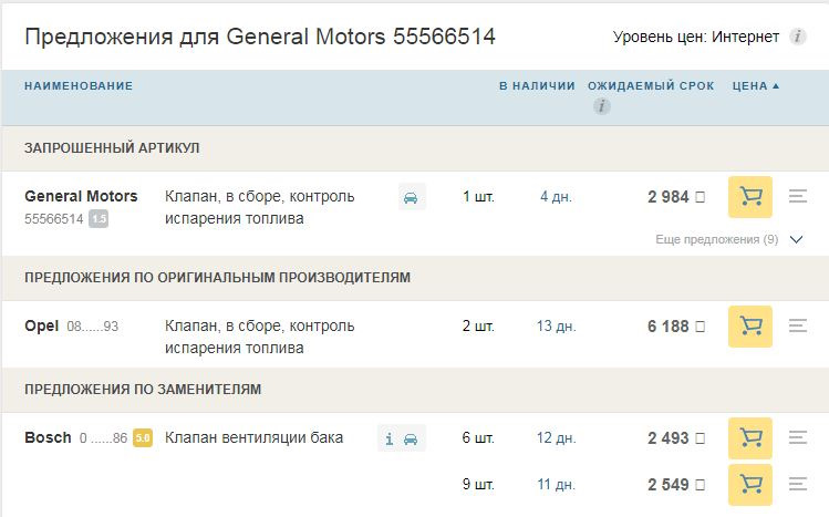

General Motors 55566514 Клапан, в сборе, контроль испарения топлива — 2711р.

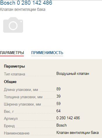

Bosch 0 280 142 486 Клапан вентиляции бака — 2160р.

Чёт не понятно, кто виноват, адсорбер или клапан?
Мембрана в клапане была порвана. И через него подсасывался воздух. Вот и была ошибка.
А этот клапан стоит между бензобаком и адсорбером?
Я точно не скажу, откуда на него приходит трубочка, скорее всего с адсорбера. А уходит во впускной коллектор. Он стоит за дроссельной заслонкой.
Здравствуйте. У супруги такая же ошибка вылезла. Скажите, номера запчастюлин это одно и то же? Ортгинал и аналог? Я правильно понял?
Здравствуйте! Ну вот, например поиск по оригинальному артиклу на экзисте:
demonpkm
Бош, это тот же самый клапан, только под другим артиклом. Я его и заказывал.

С завода кстати тоже, по моему, стоял бош, только с маркировкой gm :-)

Скажите, а как можно проверить этот клапан? Я его снимал и дул в обе стороны и он продувается.Хана?И ли клапан закрывается когда фишку на него надеваешь?
Если продувается в обе стороны, значит хана.
А это случайно не электромагнитный клапан, про который пишет диагностика, ошибка P2008?
Не знаю, у меня такой не было. Сам механизм клапана работает нормально — подключали питание и он щелкает. А вот мембране хана. Нашел вот перечень ошибок с расшифровкой corsa-d.blogspot.ru/2014/02/opel.html?m=1 Но такой там вроде тоже нет.
