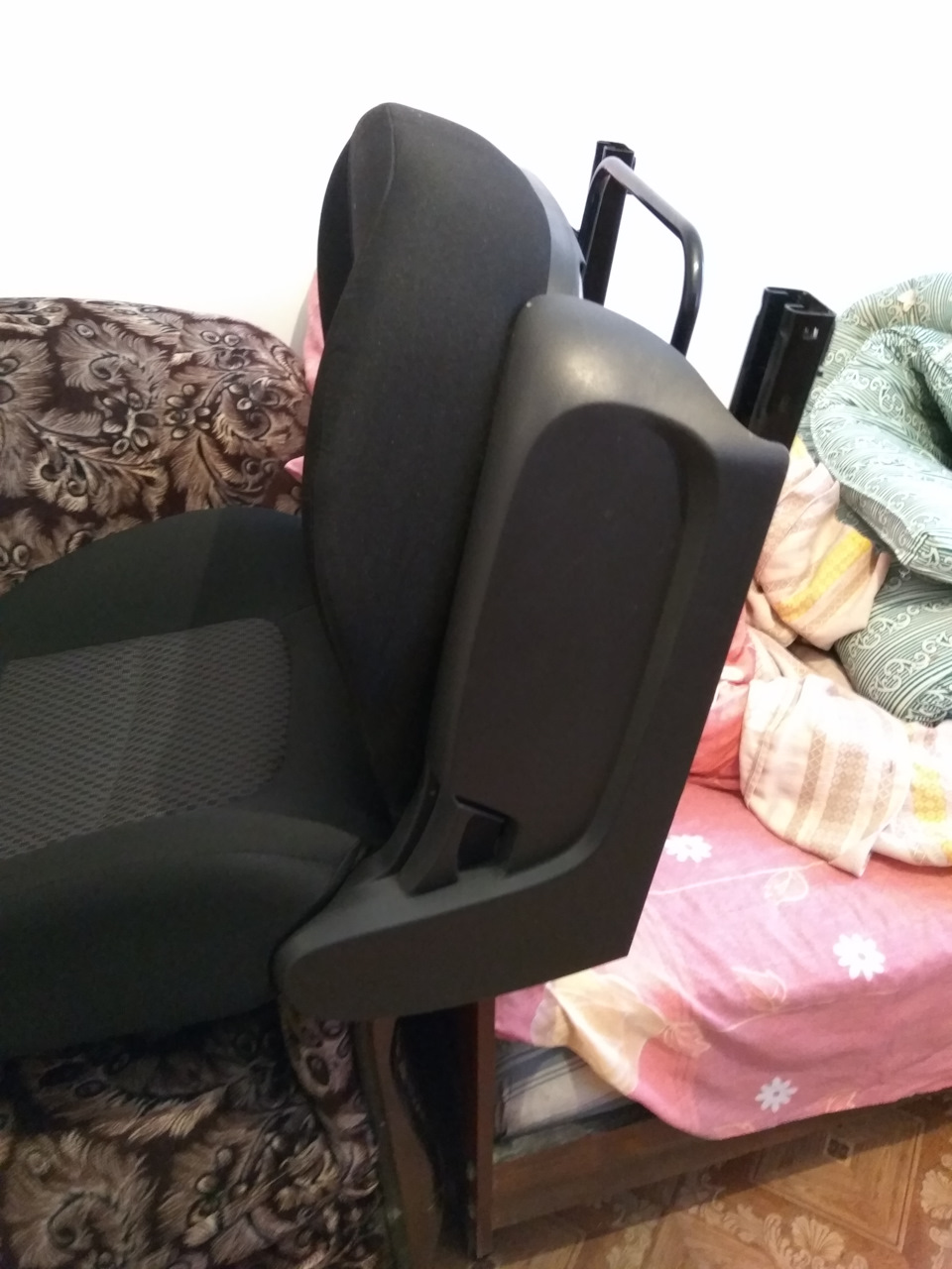

Так вот и у меня)) В первый выходной и субботний день, сразу после вчерашнего дня рождения, я отправился на дом ставить свежекупленные сидения)) Думал о них всю неделю, т.к. забрал еще во вторник, в мыслях было а стоили ли они затраченных денег, моего труда и нервов, сейчас могу с уверенностью сказать — стоили!) сидения от люкса/комфорта в отличии от классика отличаются большей жесткостью (кому то нравится помягче) и лучшей боковой поддержкой (кажутся более сбитыми из-за жесткости), лучшей тканью и конечно же есть лифт и штатный подлокотник, все от него плюются и считают его неудобным, мне же с моими 170… рука просто легла на него… реально ожидал худшего, сразу отпал вариант открутить его… Вид его убогий, но мне на это все равно (по крайней мере сейчас).

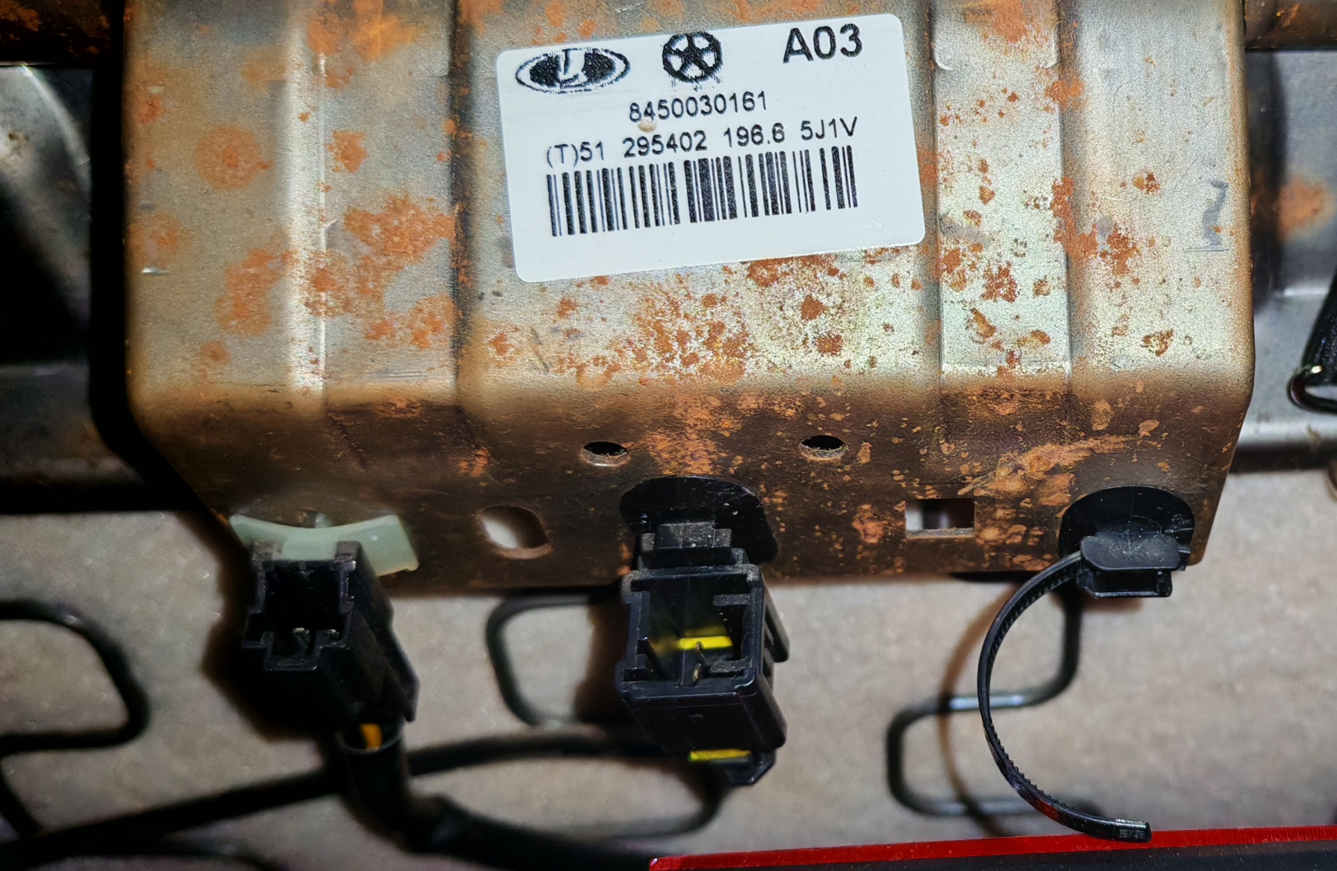

Перед тем как снимать сидения, нужно отщелкнуть фишки с подогрева и датчиков ремней безопасности. Под сидениями вас ждут 3 фишки, снимаются легко и разобраться можно без проблем, описывать не буду.

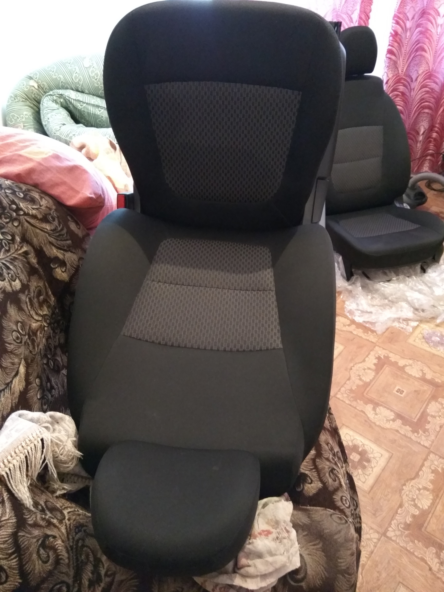

Сидения которые пришли, были в идеале, но в водительском отсутствовал держатель ремня безопасности с фишкой
а в пассажирском не хватало пластиковых декоративных "стопоров" (коими они НЕ являются)
И то и другое поставил со своих сидений, мелочь а не приятно, надеюсь кому буду продавать сидения быстро найдут недостающие детальки, благо надеюсь стоимость копеечная.

Здравствуйте. Под моим сидением два разъема, а у вас три. В чем разница, и что за разъемы это вообще, не подскажите?
здравствуйте, к сожалению уже не подскажу, ищите в интернете где можно посмотреть электропроводку весты

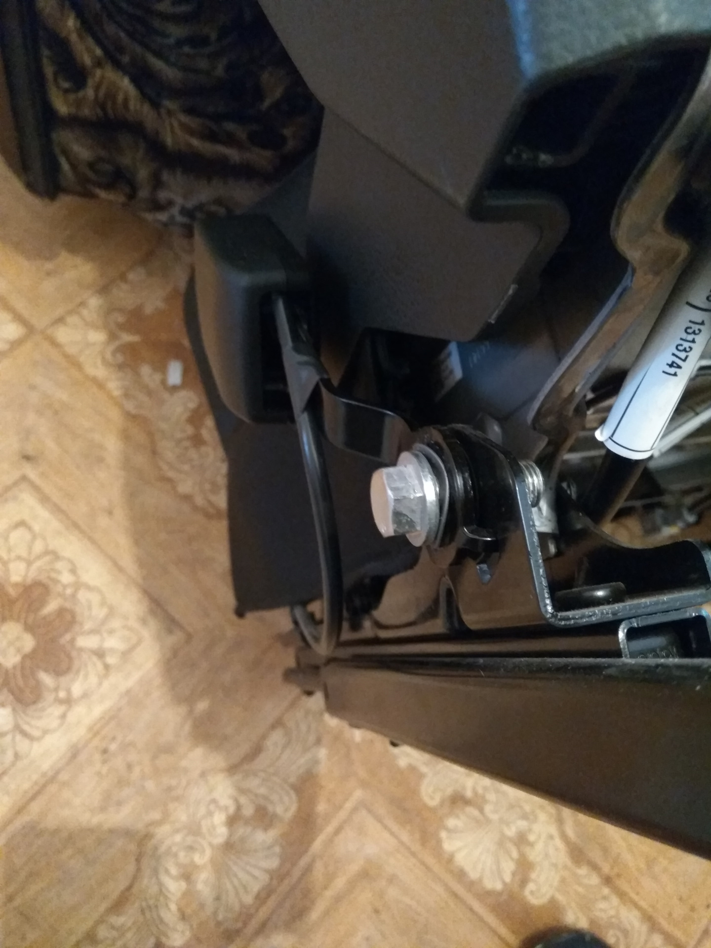

Друже приветствую а не сможете сфотографировать данное крепление подлокотника на каркасе сиденья ? Спасибо
здравствуйте, уже давно нет машины, поищи здесь, наверняка кто ставил фотки найдутся.
