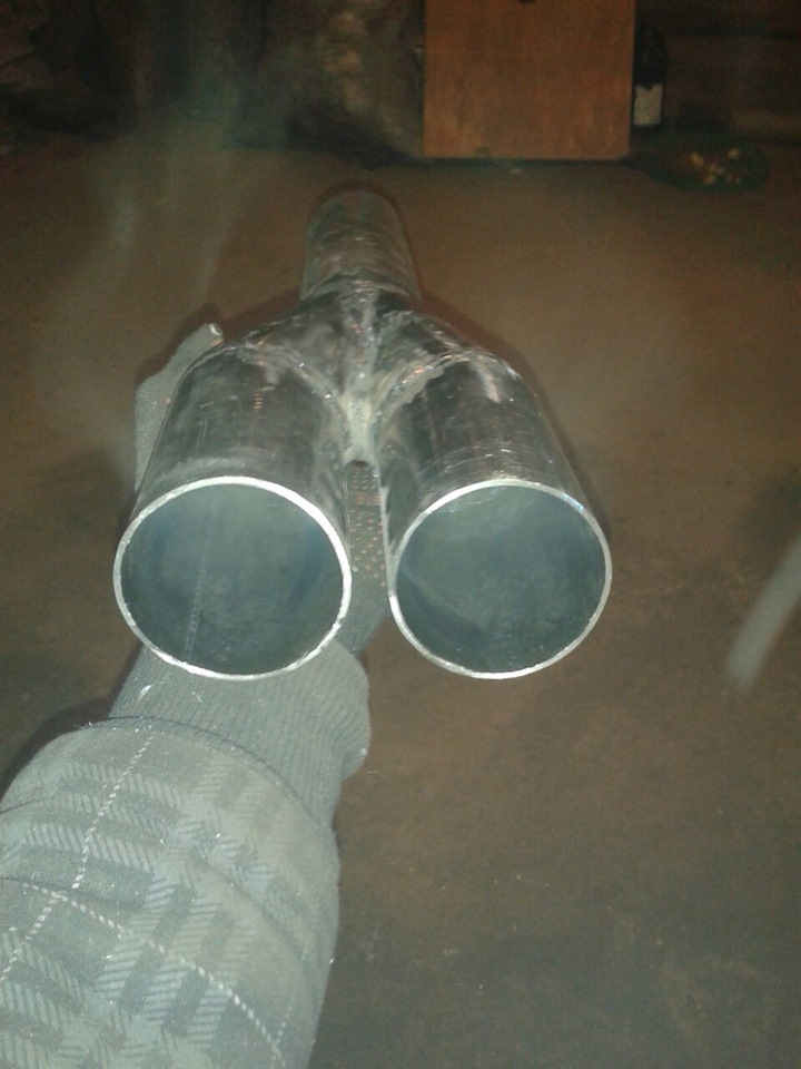

Как уже говорил в предыдущей записи, сварил я злой выхлоп из подручных материалов. На работе было свободное время и было скучно в целом.
Долго томить вас не буду, на днях наснимал видосов со звуком и отстрелами). Так что оценивайте.
Сори, что в темноте, днем не было времени

В предыдущей записи все написано и показано)у меня резонатор MG-Race и штатный глушитель
вообще звук офигенный у меня не такой . я вырезал первую банку и в последней все тоже вырезал и сделал вот такой выход

звук нормуль, но почему так стреляет?
На холодную не стреляет и если ехать спокойно. Отстрелы только на разогретом выхлопе. Пламя, потому что нет барьеров. Остатки несгоревшего топлива в момент максимального впрыска догорает в выпускной системе
Глушитель разорвет)))) сильно стреляет. Думаю зажигание сильно раннее.
😂не разорвет…уж месяц почти так езжу. Запись только сейчас сделал
Kolyadkin
Выставлял себе зажигание, в общем на глазок, без страбоскопа. Так вот есле чуть раньше положенного ставлю, то и разгон хуже и начинает подстреливать при сбросе газа. Чуть позже ставлю — разгон лучше и перестает постреливать.
То что банка выдерживает такие выстрелы, не значит что все хорошо. Да и турбине тоже достается.
Ну во-первых.у меня электронный впрыск лискар стоит. Я хз, как его отстроить. Во-вторых.у меня атмосферник 136 сил. Поэтому ему похер) В планах все равно свап на 2.2 турбо. Так что этот мотор в случае чего не жалко
лискар вроде только впрыском рулит, а зажиганием родной блок ЭБУ. так что все равно трамблер стоит
Ну трамблер да. И как его настроить?
Чуть позже крутнуть, то есть по часовой стрелке. В идеале конечно по страбоскопу. Можешь маркером метку сделать, чтоб видно разницу было, да есле что и вернуть как было.
Сделаешь позже, то и динамика улучшиться и стрелять перестанет.
