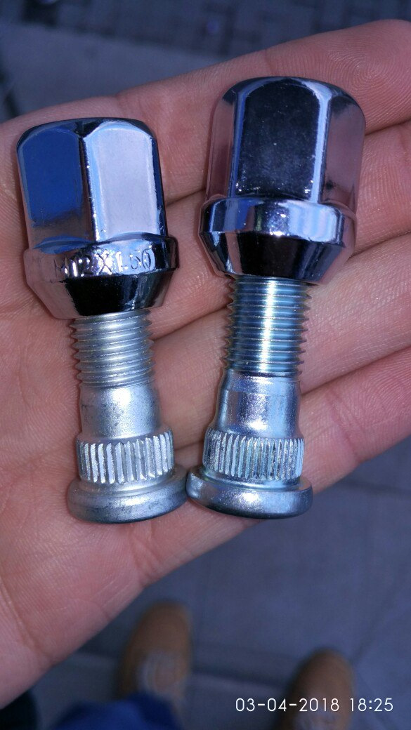

При откручивании гаек на колесе, соскочила декоративная накладка на одной. По-итогу, диаметр гайки изменился и т.к. она закисла нехило, грани ключом провернуло. Пришлось высверливать и портить шпильку. На замену купил такую, подошла 1:1.

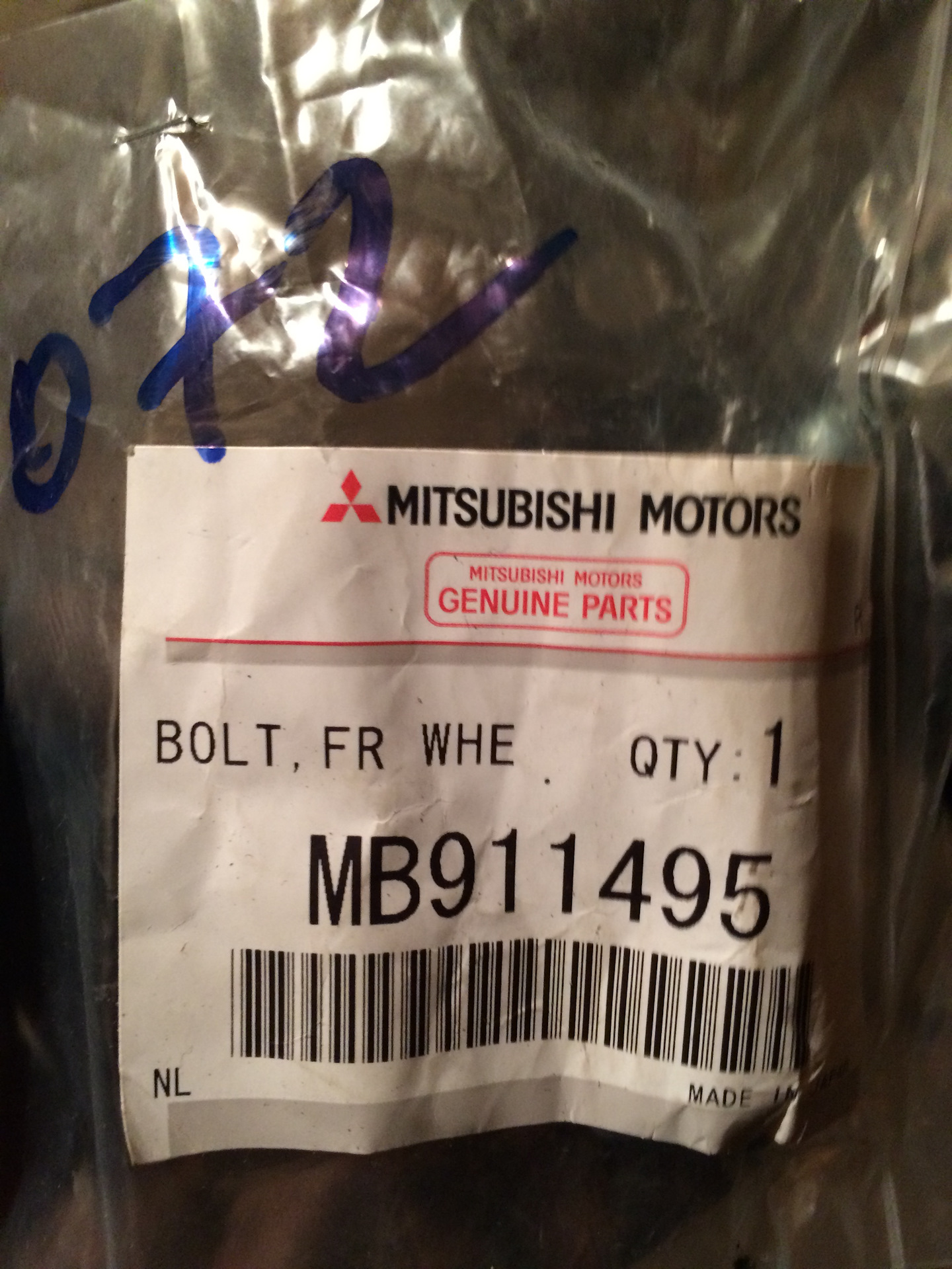

Запчасти на фото: MB911495

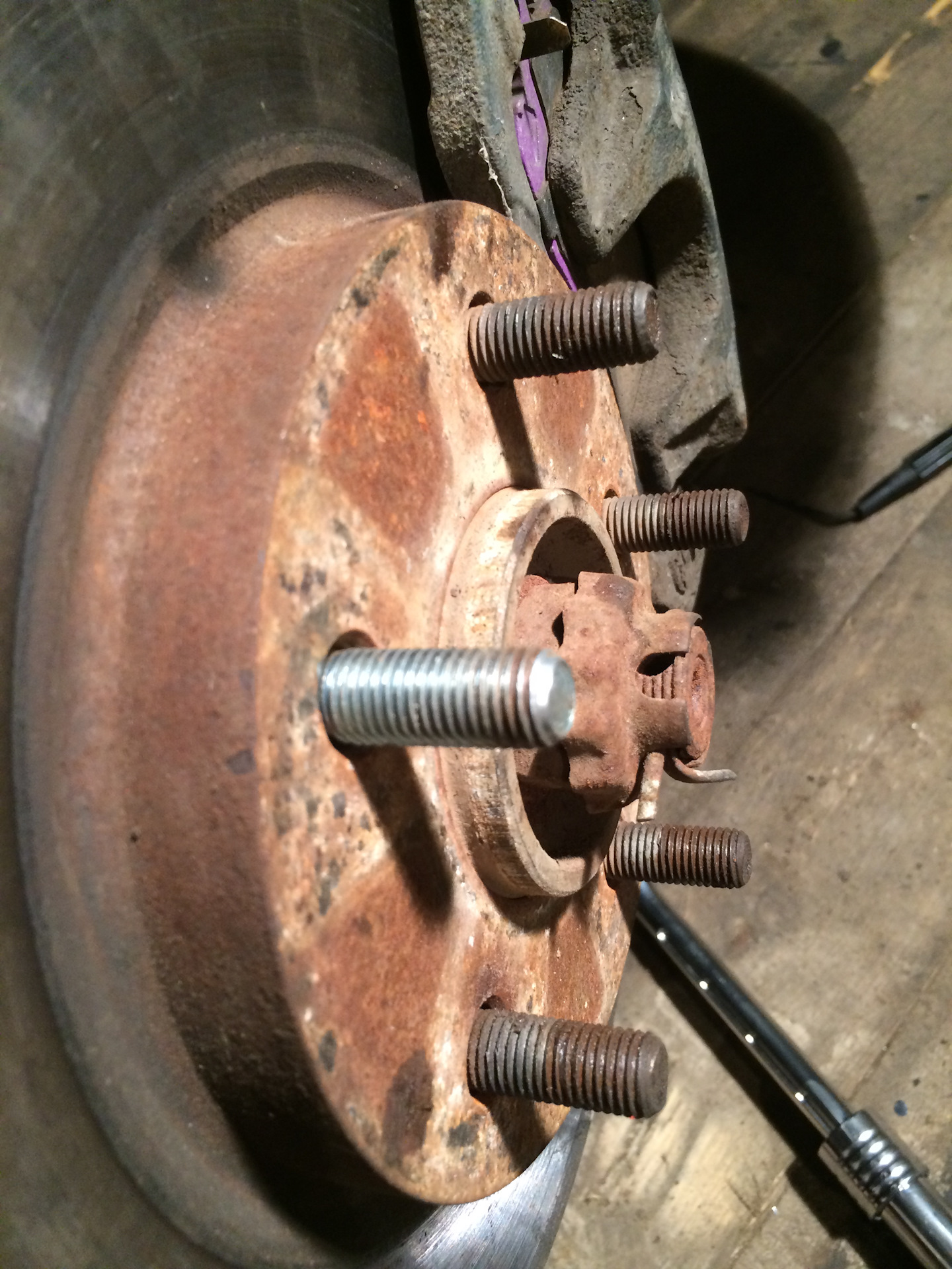

Вот так на ступице:
Цена вопроса 130р.
P.S. Для замены шпильки суппорт разбирать ненадо. Все можно сделать сразу, как на фото.

Привет. почему суппорт разбирать не нужно? его же всё равно снимать хоть и в сборе нужно.
Шпильку можно вставить и забить сзади без снятия суппорта. Я ничего больше не разбирал. Достаточно только провернуть до этого места и все… На фото видно, откуда удобно вставить шпильку
Да у меня там защита диска мешает. Но всё равно гляну.
Mic60
Как вы старую шпильку высверлили?

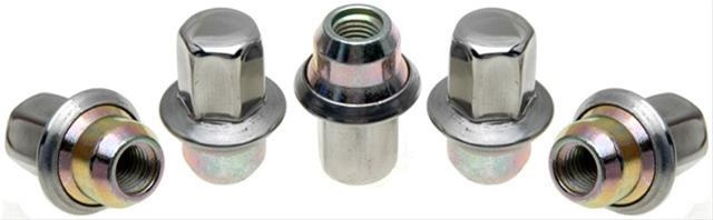

Гайки надо брать обычные, без этих идиотских вечнослетающих колпачков. Они в любом магазине по 40-50 руб/шт продаются)
вот такие все стоят
У меня тоже… Полное говно… половина колпачков слетела, размер поменялся и теперь хрен открутишь… Я купил уже гайколом, больше с рассверливанием шпилек мучаться не буду. И поставлю обычные целиковые гайки под литье… Их уже вряд ли сломаешь…
не, у меня ничего никуда не слетало. походу перетянул одну, резьбу убил, вчера воткнул её на другую шпильку, и там еле затянул… надо доехать взять сегодня пару обычных гаек, шпильки с эмекса уж подожду до выходных.
