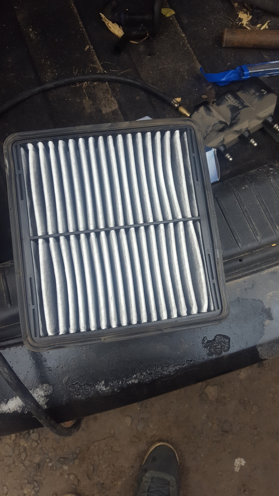

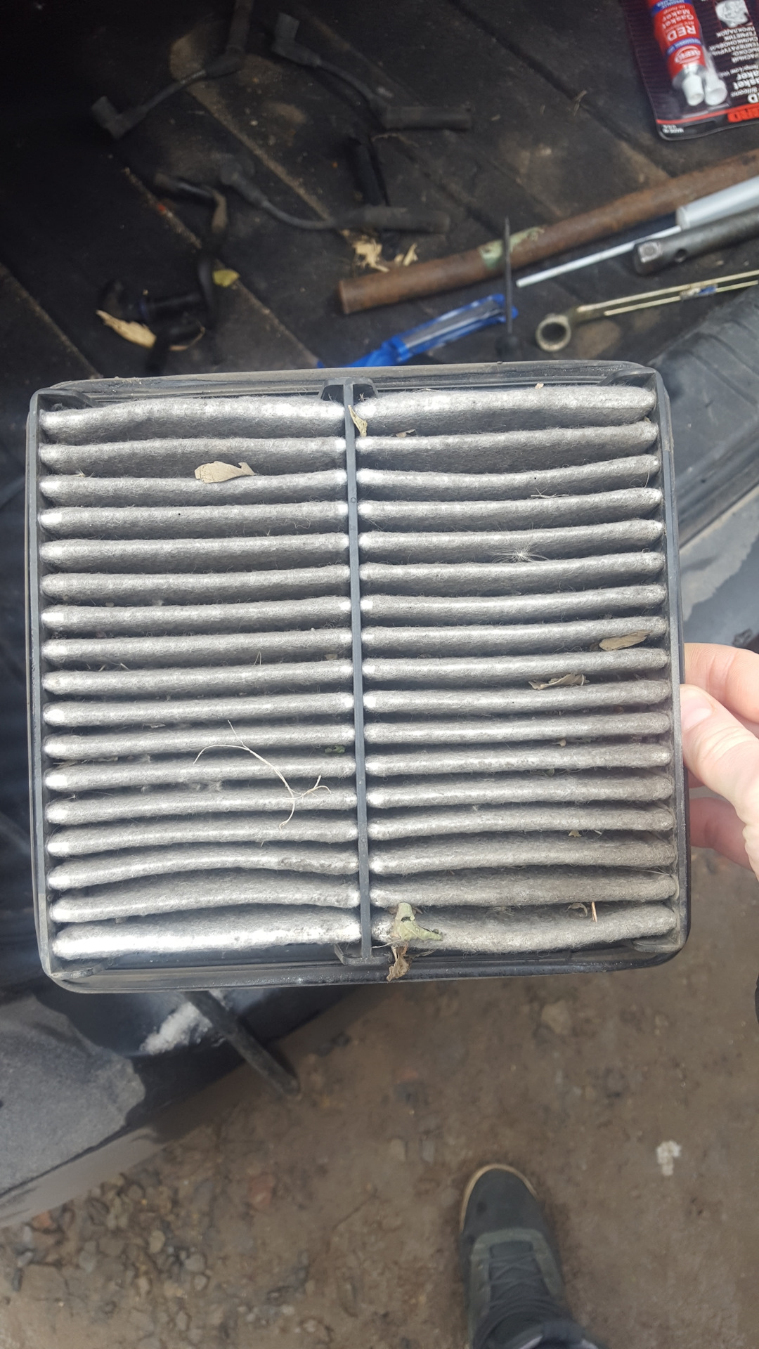

Имеем проблему жора масла. Помимо жора масло ходит по всей подкапотке. Плохо. Решили попробовать раскоксовыватель. Заодно и промывку-пятиминутку. Всё фирмы Лавр. Ну а так как после раскоксовки надо менять свечи, были заказаны новые NGK. После промывки обязательная смена масла. Решили отойти от Шелл Хеликс и взять Лукойл Люкс. Посмотрим его в деле. Ну и масляный фильтр Mann. И воздушный фильтр. В этот раз GM.

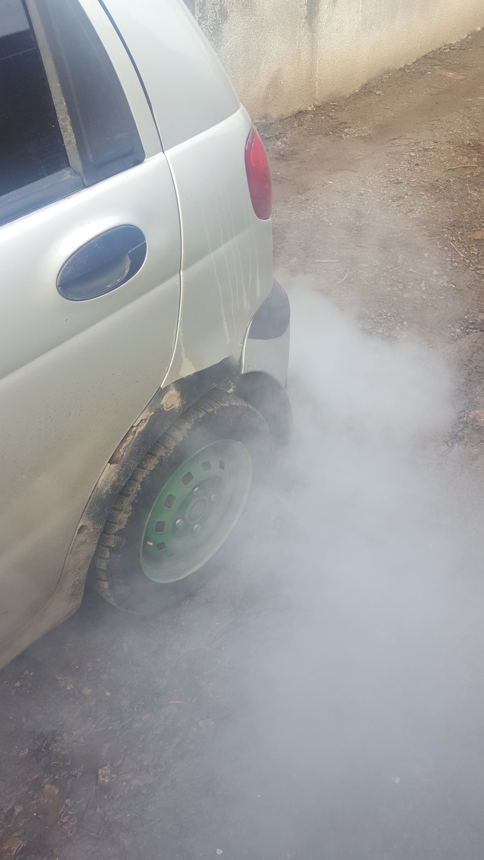

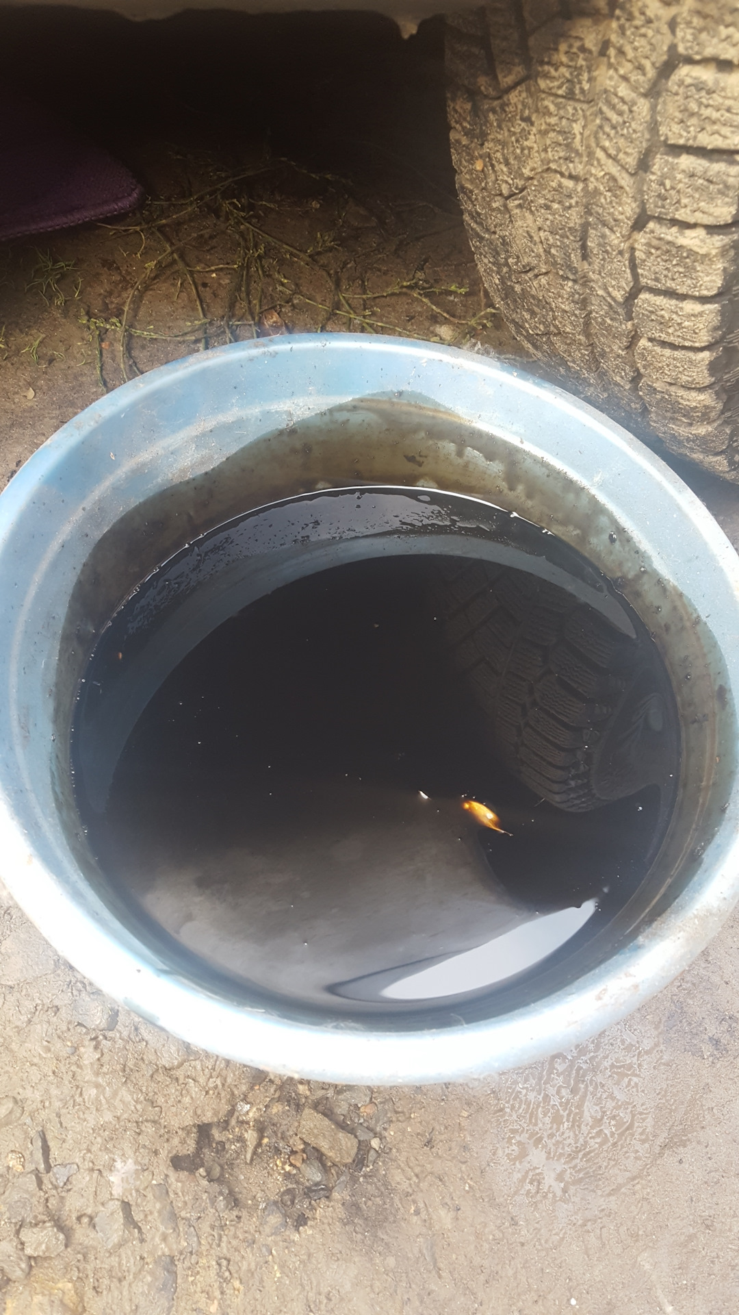

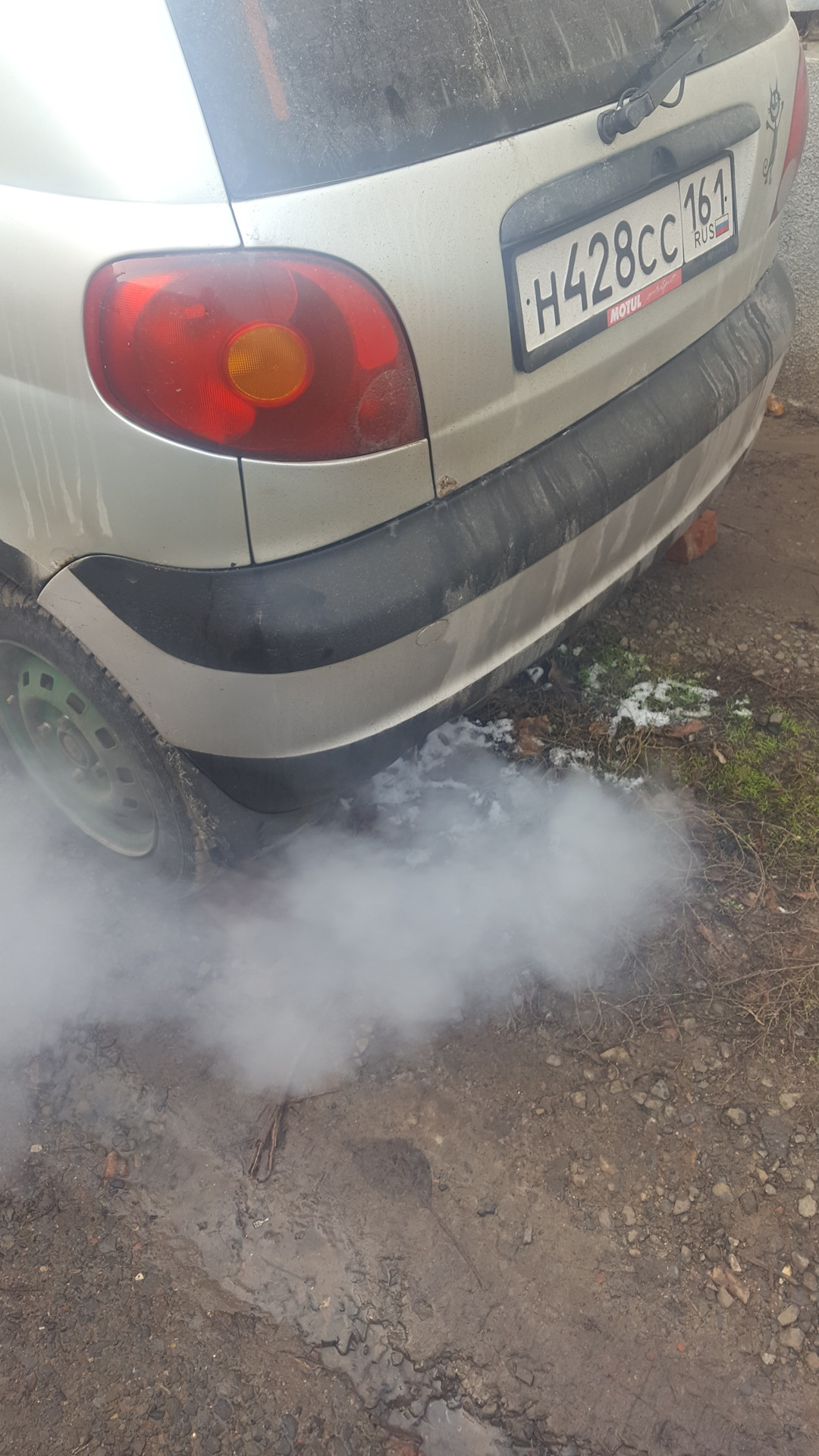

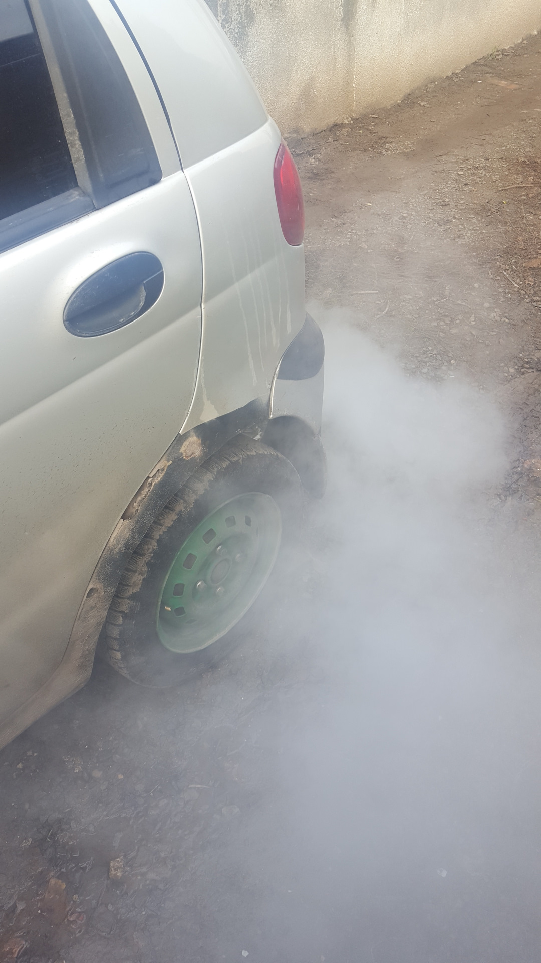

В общем, в пятницу ночью (после того, как я вернулась с работы) открутили свечи (тоже ngk), в "технологическое отверстие" (дословный текст из инструкции 😃) залили из шприца в комплекте раскоксовыватель, закрутили свечки обратно и оставили на ночь. На следующий день всё снова открутили, убрали тем же шприцом жидкость, продули компрессором. Свечи пока оставили старые. Они, кстати, были в хорошем состоянии. Начали заводить. Дымок и запашок из выхлопа был тот ещё! 😃😆Особенно, если поддать газку)) Прогрели машину минут 10, заглушили. Залили промывку, снова завели и оставили поработать еще 5 минут. Заглушили. Слили масло и оставили стекать остатки.

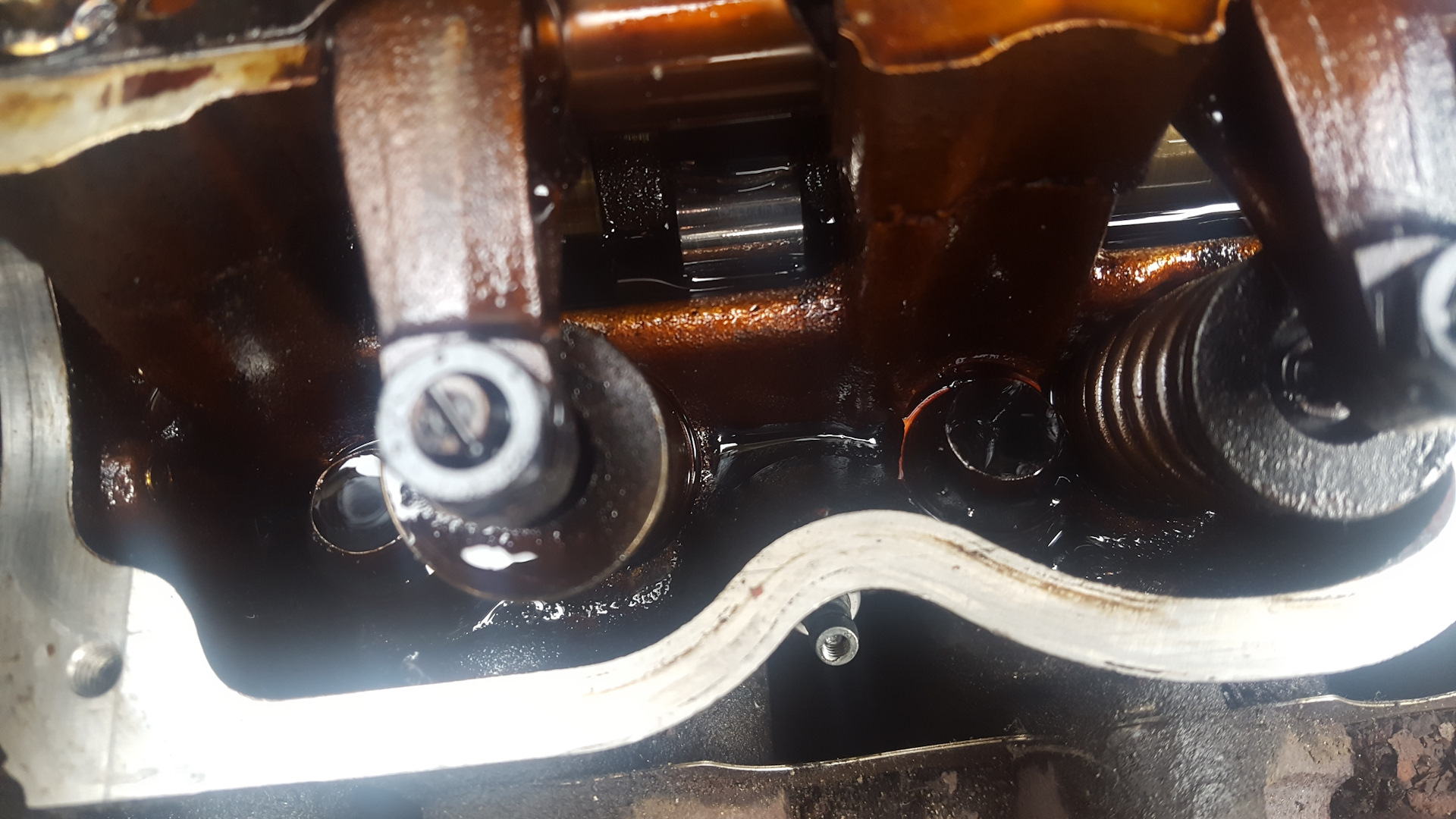

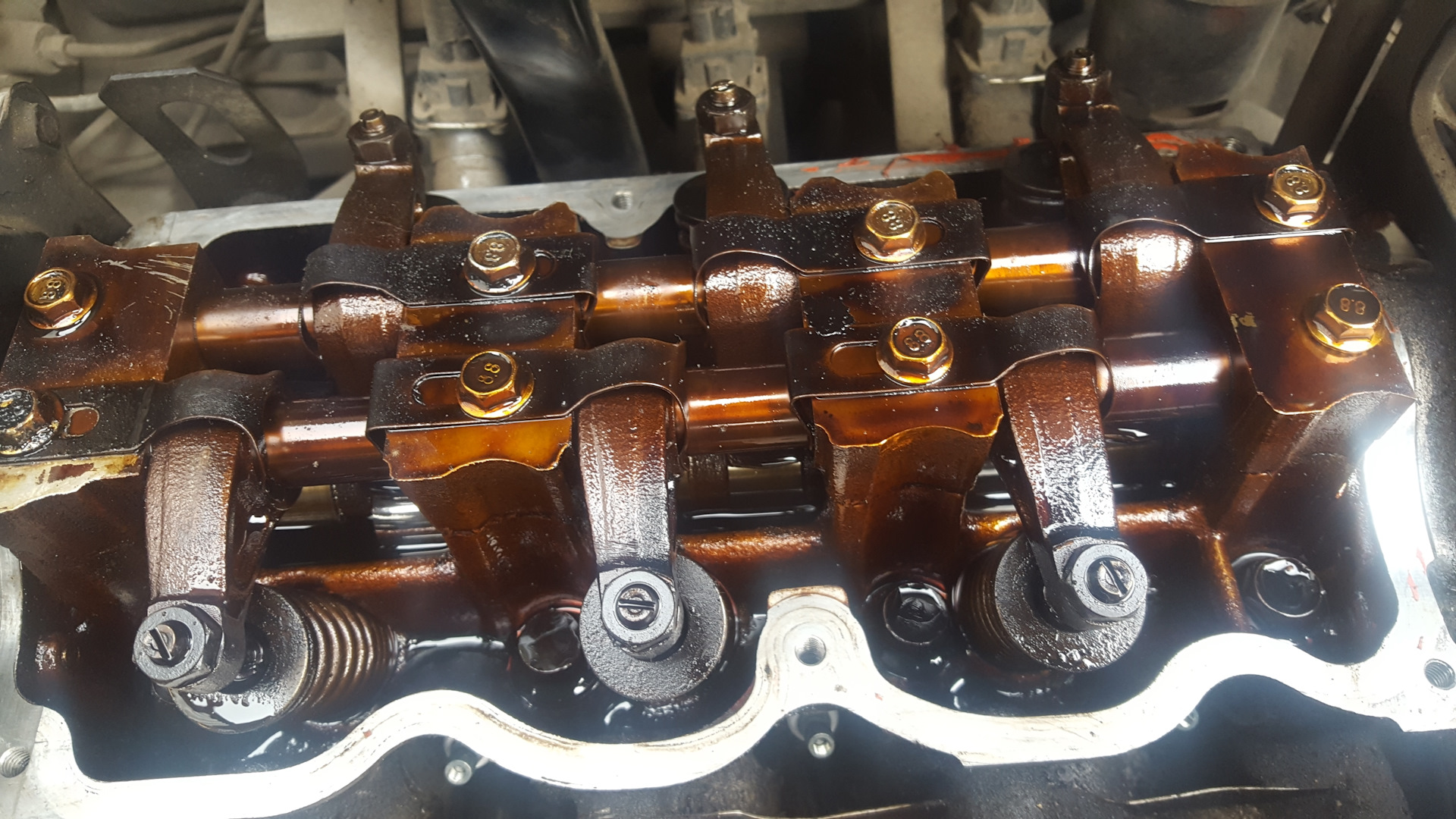

Пока всё это дело стекало, открутили клапанную крышку. Прокладка клапанной крышки с виду отлично выглядит. Но масло через неё текло ой-ой-ой. Отрегулировали клапана. Были зажатые, были расслабленные (или как это назвать?). Отмыли клапанную крышку в бензине. Не скажу, что стала прям блестеть, но всё же намного чище, чем была. Впихнули в неё новую прокладку GM и поставили на место. Параллельно, пока была снята клапанная крышка, шприцом убрали остатки старого масла из углублений. Его там много остается старого((
Состояние пространства под клапанной крышкой не поменялось — не ухудшилось, но и лучше не стало. Есть лаковый налет красноватого цвета. Перед следующей заменой масла хочу залить еще промывку.
